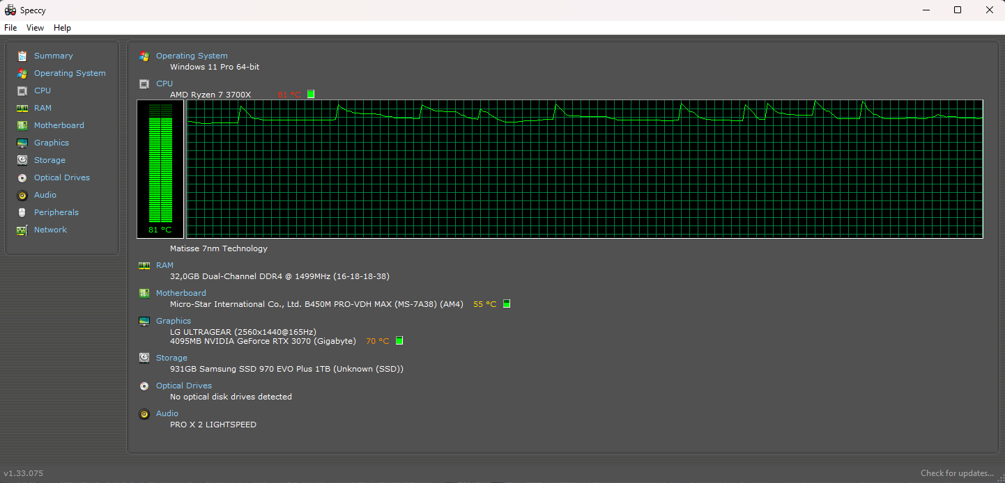

Ich habe meinen PC vor knapp einem Jahr gekauft. Da wurde auch die Leitpaste frisch auf die CPU aufgetragen.
Der PC funktioniert auch einwandfrei, nur ist mir aufgefallen, dass die CPU beim Spielen ziemlich heiß wird.
Laut ChatGPT sind AMD Prozessoren für Temperaturen bis 95°C ausgelegt, aber das sollte ja nur selten vorkommen, oder?
Wenn ich Spiele spiele, schwankt die Temperatur meiner CPU zwischen 80 und 93°C (siehe Bild).
Im Normalbetrieb liegt die CPU bei 48 - 58 °C.
Bisher nur beobachtet und noch nichts unternommen.
Freue mich über Infos ob es doch in Ordnung so ist und wenn nicht, was ich am besten machen soll.

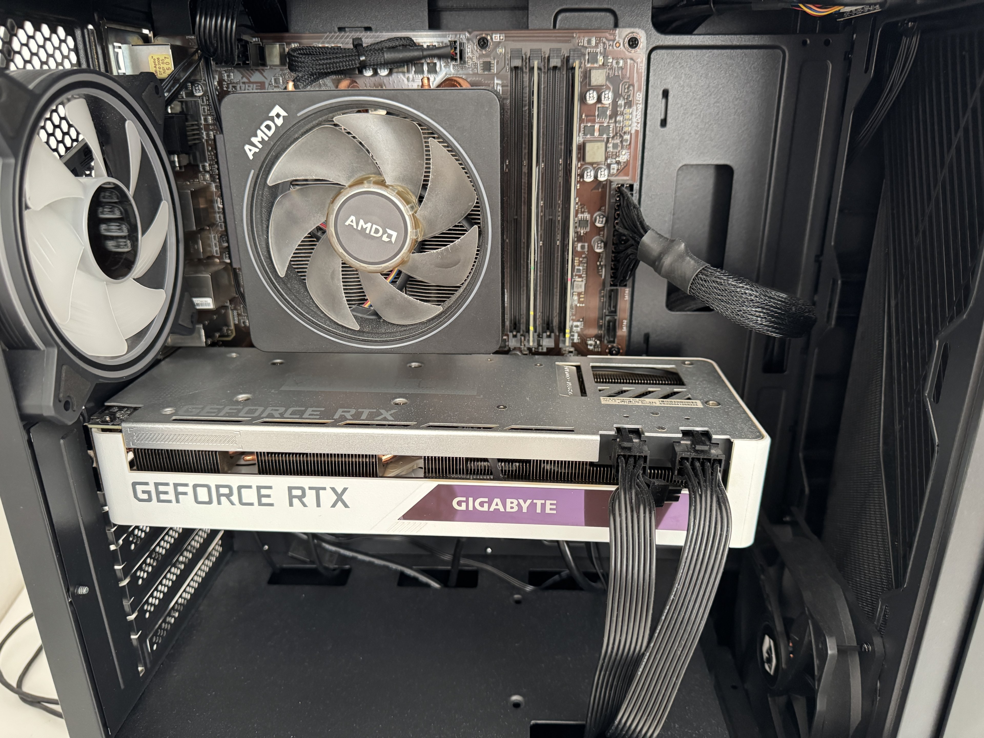

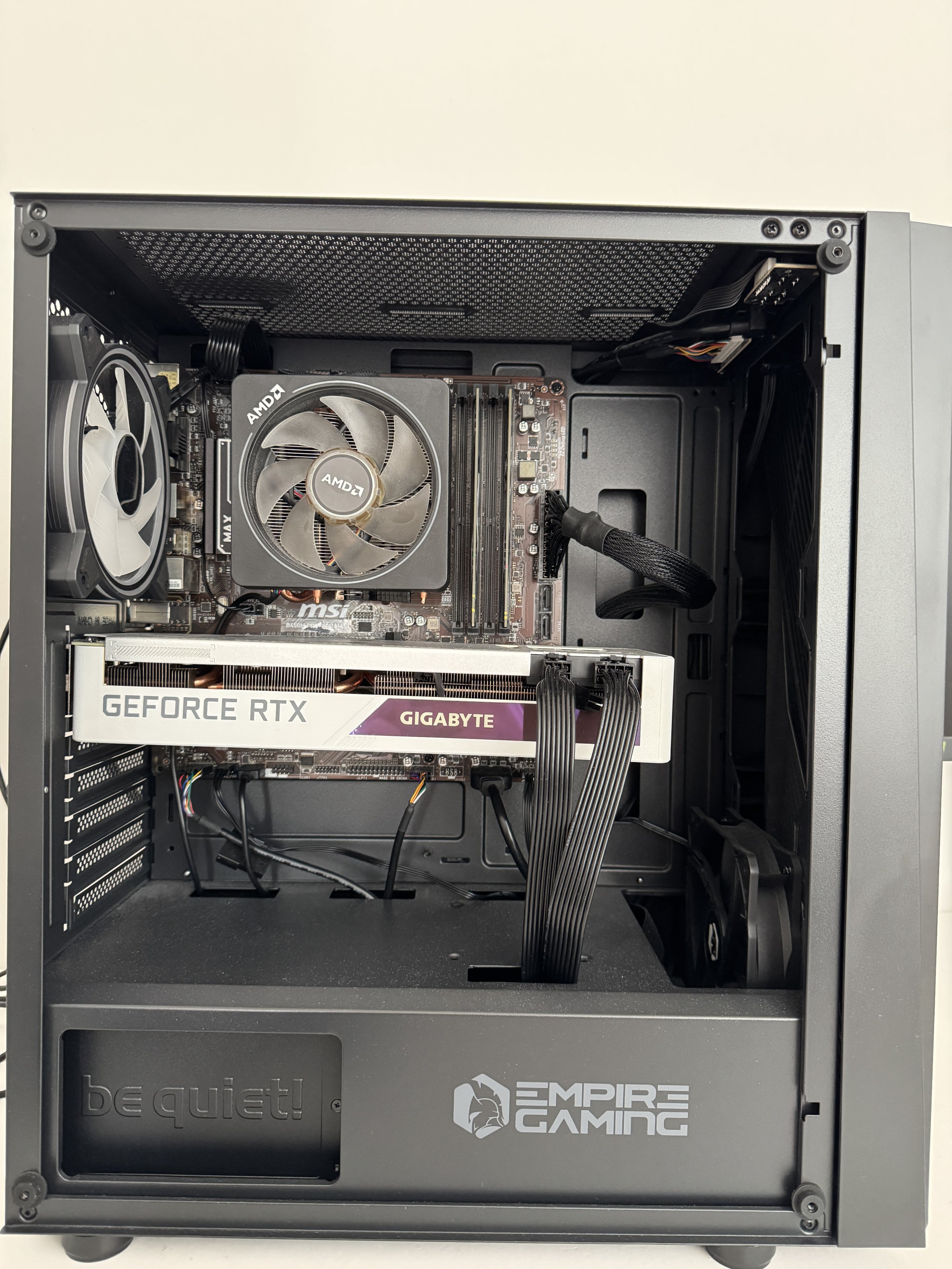

Der wird gekühlt von? Vielleicht zeigst du mal das Innenleben des Rechners.
Viele vergessen die (zusätzliche) Abwärme der Grafikkarte.

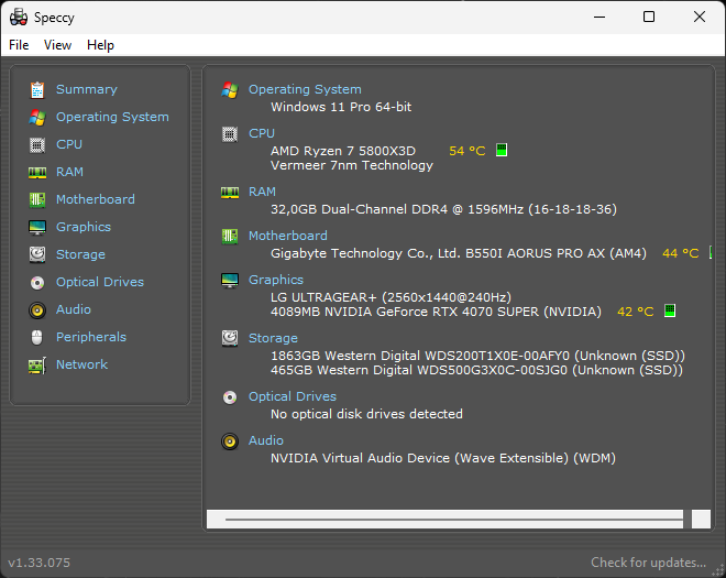

Speccy zeigt offenbar immer wieder falsche Werte an, insbesondere bei den VRAM-Daten. Es gibt ja keine RTX 3070 mit 4 GB VRAM - die haben alle 8 GB.
Hatten wir hier kürzlich schon mal in einem anderen Thread. Der dortige Startpost mit Daten zur Hardware - da gab es offenbar eine RTX 3060 Ti mit 4 GB VRAM; hier dann die Auflösung, dass das mit "Speccy" (fehlerhaft) ausgelesen wurde.
@nvsey HWiNFO nutzen und/oder GPU-Z (für die Grafikkarte) und "Speccy" sein lassen.
Hilfreich wäre mindestens mal ein Screenshot von der "System-Zusammenfassung" oder dem "System-Überblick" von HWiNFO - ploppt beim Start auf (Beispiel).
Reaktionen: kachiri
Reaktionen: cosmo45
Ich wollte gerade schreiben, dass Speccy ewig schon nicht mehr aktualisiert wurde um festzustellen, dass das letzte Update gerade einmal 3 Monate her ist. Wenn man die Releasezyklen von bspw. HWiNFO kennt, immer noch recht lang. Das aber eine SN850 und eine SN750 SE namentlich nicht erkennt werden ist in etwa so peinlich, wie die 4 GB der 3070 beim TE - und die 4 GB meiner 4070 Super :D
Scheint so, dass Speccy mehr als 4 GB Grafikspeicher schlicht nicht erkennt.
Reaktionen: midwed
Einfach nicht mehr nutzen und stattdessen HWiNFO und/oder GPU-Z und CPU-Z nehmen :daumen:
Ich habe es auch nur mal eben kurz aus Interesse installiert. Direkt wieder runter. Was erwartet man auch vom Unternehmen, dass für den CCleaner verantwortlich ist und inzwischen zu Avast gehört.
Wobei ich früher gern den Defraggler und Speccy genutzt habe :D
Reaktionen: ILoveShooter132, xXDariusXx und Azghul0815

Und wie gewünscht noch Bilder vom System.
Okay, welchen CPU Kühler könnt ihr mir empfehlen? Gerne auch andere Lüfter, da mir meine zu laut werden.
Die GK hängt aber ganz schön durch.
Wen du bessere Temperaturen und es wesentlich leiser haben möchtest empfehle ich dir einen neuen CPU Kühler für unter 30€.
Freezer 36
