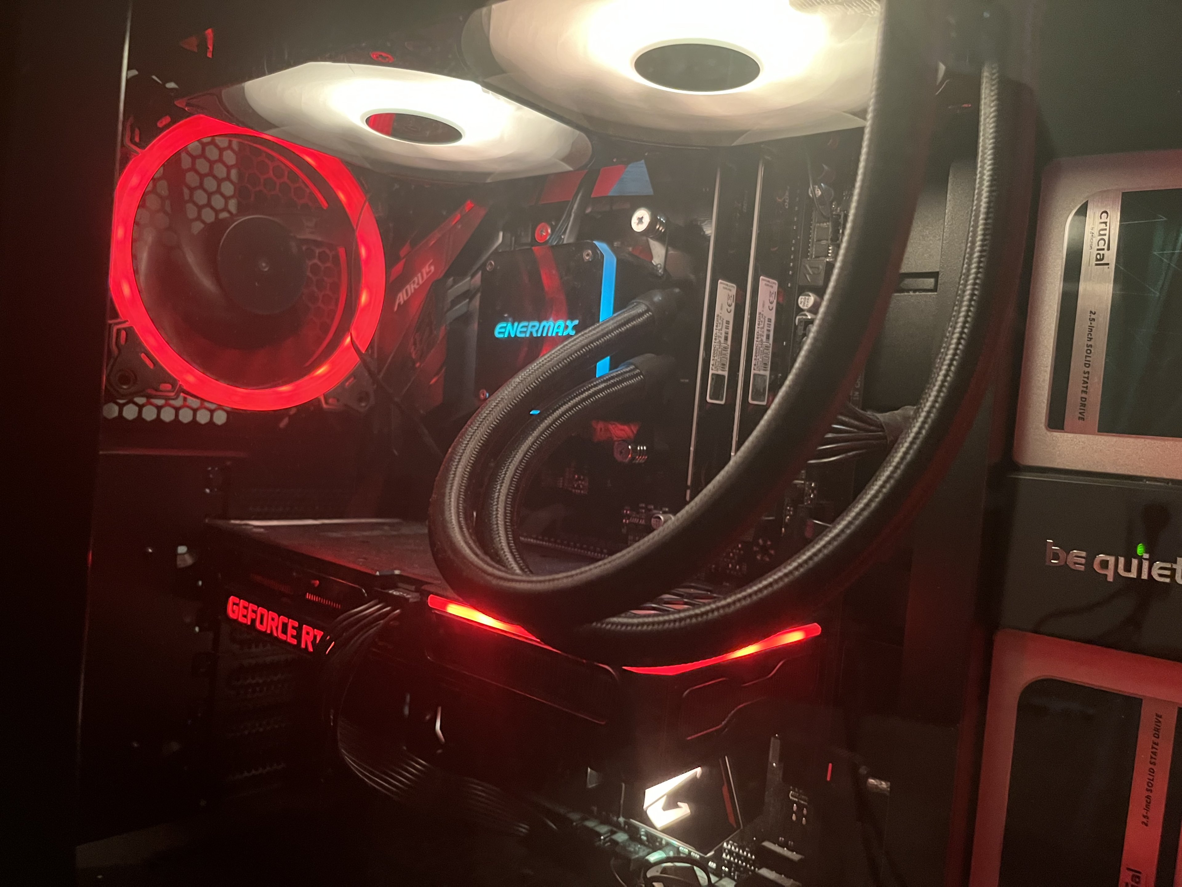

    In Games wird meine Cpu bis zu über 80 Grad heiß ca immer so 80-84 grad manchmal aber auch mehr woran kann das liegen?
    hab mein pc schon sauber gemacht komplett und wenn ich auf meinem desktop bin ist er so bei 50-60 grad was kann ich tun?

Wie / womit wird der Prozessor gekuehlt?
Reaktionen: DJMadMax und Loopman
Wie waere es denn damit zumindest noch dem Gehaeuse und der Wasserkuehlung einen Namen zu geben und ein scharfes Foto von dem Aufbau im Gehaeuse hier im Thread zu posten?
Reaktionen: DJMadMax, RaptorTP, H3llF15H und 2 andere
Gehäuse ist eins von be quiet und Wasserkühlung weiß ich nicht aber eine von enermax

Ich nehme mal an die verbaute AIO oben zieht auch noch ins Gehäuse rein?

Ah, AiO...
Wie alt, werden beide Schläuche gleich warm oder unterschiedlich, läuft die Pumpe vernünftig, wie sieht's mit Umdrehungen pro Minute aus?

Sieht nach dem PureBase 500 aus.
Das normale bekommt kaum Frischluft ins Gehäuse. Das 500DX wäre super.
Enermax AiO…
Sind gerne mit Schleim im Block langsam gestorben.
„Enermax slime“ googlen ;)

Enermaxx und AIO lässt mich halt auch schnell an einen möglichen Defekt denken. Einfach mal überprüfen. Und wenn mit "auf dem Desktop" tatsächlich auch "auf dem Desktop" ohne großartigen Hintergrundprozess gemeint ist, dann finde ich die 50-60°C im "Idle" tatsächlich etwas hoch.
@ysasukey Pack mal bei Auslastung die Schläuche nacheinander an. Du solltest eigentlich keinen Unterschied feststellen können. Falls ein Schlauch spürbar wärmer ist als der andere, ist eine (beginnende) Verstopfung nicht unwahrscheinlich.

Normalerweise sollten nicht beide Schläuche gleich warm sein. Eines sollte warm sein und die Wärme zum Radiator führen. Der andere Schlauch sollte kühler sein.

Schau dir nochmal an ob der Kühler richtig aufliegt
Irrglaube. Die Flüssigkeit ist, wenn sie zirkuliert, im gesamten Kreislauf annähernd identisch warm. Nur wenn sie irgendwo steht, heizt sie sich an einer Stelle stärker auf.
