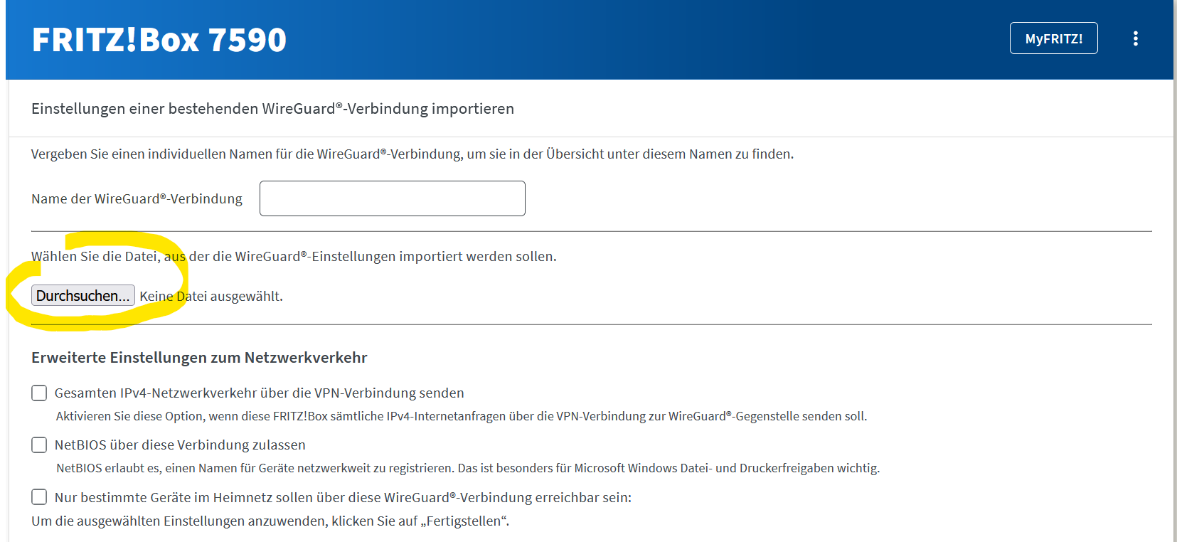

Wireguard kann nur mit Wireguard reden.
Sofern deine Fritzbox Wireguard unterstützt, solltest du das auf deiner Fritzbox sehen
Wenn es auf deinem EdgeRouter ne Möglichkeit gibt ein VPN zu bauen, dann nutze dort den Wizard und lade die Konfig anschließend in deine Fritzbox ein.

Meine Fritzbox unterstützt schon Wireguard und ich nutze diese VPN um von remote in mein Heimnetz zu verbinden. Was ich aber hier frage, ist von meinem Laptop auf den separaten unify router.
Ich will eine Lokale wireguard "client app" zu wireguard "Gerät" Verbindung im Heimnetz.
