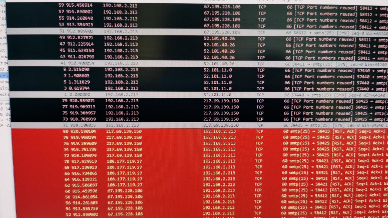

Hi
ich lasse wireshark den Netzwerkverkehr mitschneiden.
Bin auf SPAM Versandt Suche
Capturefilter ist : port 25 or port 587 or port 143 or port 110
Was sind das jetzt für Verbindungen die er hier mitgeschnitten hat? Was macht er da eigentlich? Ich vermute es verbindet sich direkt zu verschiedenen Servern und prüft ob die ihn akzeptieren als Emailversender?
Ich habe einmal ein paar IPs gesucht um zu schauen wohin die gehören.
52.101.11.0 - Texas/USA/Microsoft
94.100.180.31 - Moskau
108.177.127.27 Google/California
98.136.96.77 New York Oath Holding Inc.
217.69.139.150 - Moskau
kommt immer alles von 192.168.2.213
Wie würde es denn aussehen, wenn wirklich eine Email versandt wird ? ist die "Length" dann größer ?

Also erstmal passt natürlich eine ganze Mail nicht in ein Datenpaket, du solltest dich evt. erstmal etwas mit Netzwerkprotokollen im Allgemeinen beschäftigen, falls du mit Wireshark etc. tiefer einsteigen willst.
In diesem Fall handelt es sich um SMTP, Standard Port 25 TCP. TCP bedeutet, dass es verbindungsorientiert ist und der Verbindungsaufbau mit dem typischen TCP 3-way-Handshake startet, gewöhnlich ist das SYN (Client), SYN-ACK (Server), ACK (Client). In diesem Fall schickt dein Client SYN Pakete an verschiedene Adressen, die antworten aber direkt mit RST (Reset), lassen die Verbindung also gar nicht erst zu.
Jetzt könntest du mit dem Ressourcenmonitor, Tab Netzwerk, schauen, welcher Prozess diese Verbindungsversuche initiiert.

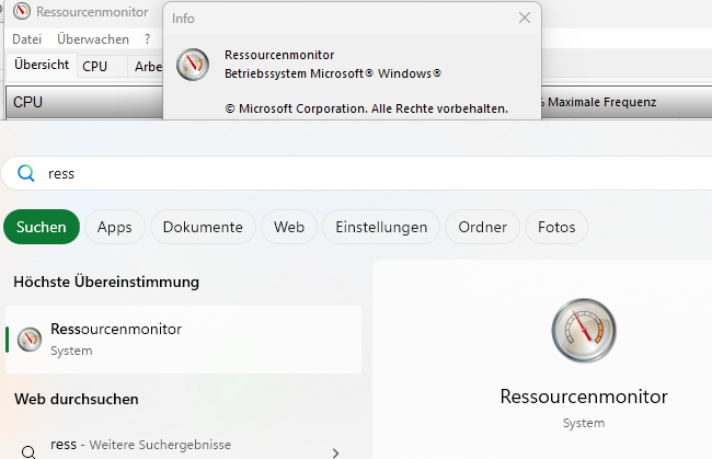

Welchen Ressourcenmonitor meinst du genau? Den auf dem Rechner mit der IP 192.168.2.213
Bin jetzt absolut kein Profi darin. Aber da sieht man doch SMTP Verbindungen nach Moskau? Und offenbar nicht von dir initiiert? Und du vermutest aus unbekannten Gründen, dass Spam verschickt wird aus deinem Netzwerk? Ich wüsste grad nicht, was das sonst sein sollte.
Reaktionen: smashcb
@BeBur - man kann hinter dem Port auch schön einen Controlserver fürs Bootnetzwerk verstecken - das genutzte Port sagt ja garnixx zum Protokoll dahinter my2Cent

Klar, aber würde das hier einen Unterschied machen? Außerdem: Der TE vermutet, dass seine Maschine SPAM verschickt, Wireguard zeigt Traffic über den SMTP Port nach Moskau an... klar, könnte alles mögliche sein, theoretisch.
Und in dem Moment ist doch bereits eine Neuinstallation einfacher als im Netzwerktraffic zu wühlen, den man offensichtlich nicht tiefgehend versteht.

Wie @dms sagte, könntest du ja mal mit Infos zu dem besagten Gerät rüberkommen, bei z.B. Linux kannst du mit netstat nachschauen.
Und natürlich hat eine funktionierende Verbindung größere Pakete mit der ganzen payload als ein schnödes SYN.

der Reihe nach Kabel ziehen, WLAN mal ausmachen, die MAC ansehen und Hersteller des Gerätes dekodieren
wenn IP via DHCP dann Gerät vai MAC dort einfach sperren ... usw.
Eventuell ein IOt Gerät (Staubsauger oÄ)

smashcb schrieb:
Ich weiß einfach selber noch nicht, welche Art von Gerät sich hinter dieser IP verbirgt. Entsprechend kann ich keine Angaben dazu machen.
Du kannst im Wireshark die MAC Adresse anschauen, die packst du dann z.B. hier rein, und dann weißt du den Hersteller, das sollte ja reichen.
Die MAC siehst du unten in den Paket Details, ist OSI Layer 2, sieht so aus: 12:34:56:78:90:AB
https://macvendors.com/
Wen es noch interessiert. Es war ein Laptop - Malwarebyte hat 35 mal "ausgeschlagen" .
