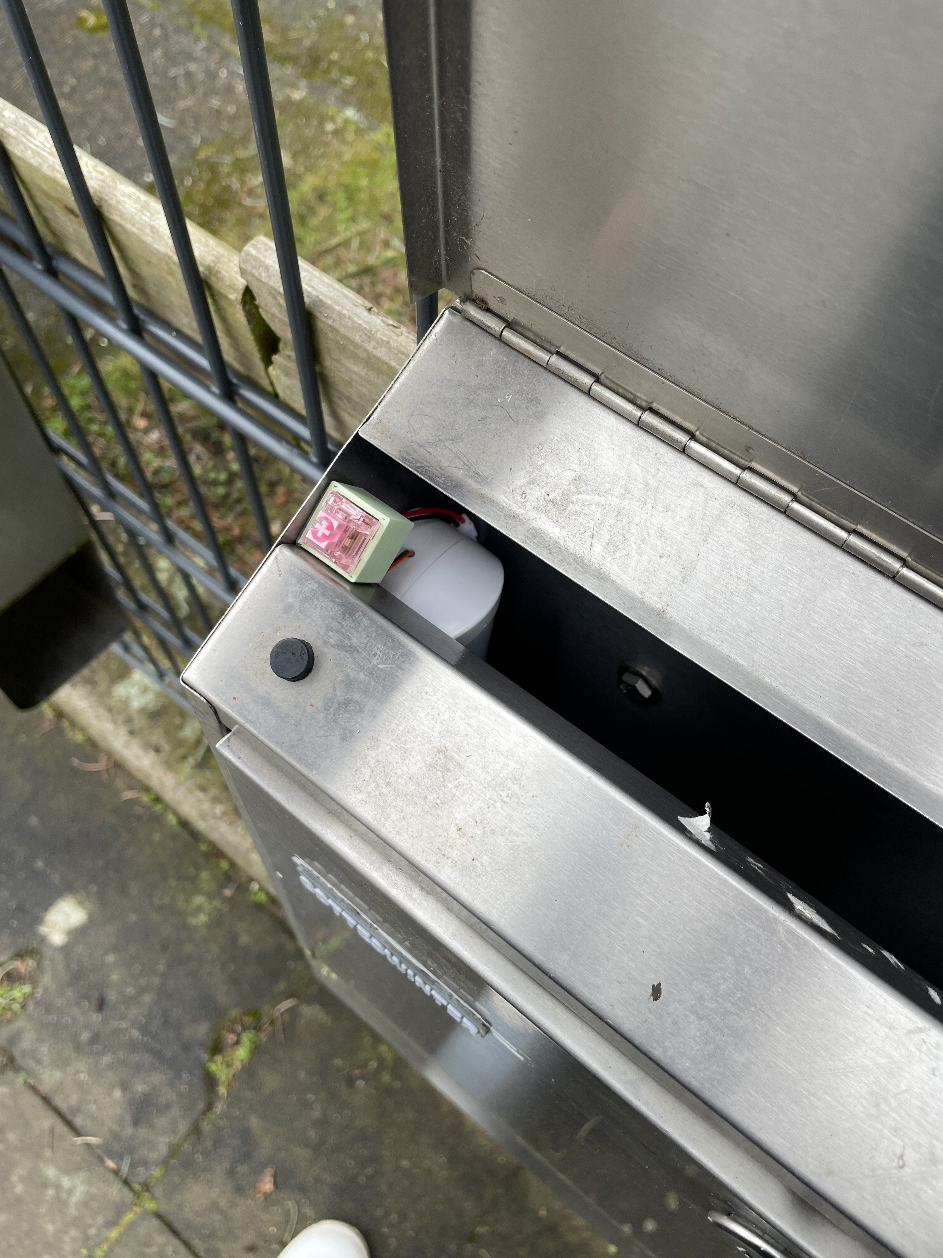

Ich habe das bei meinem Briefkasten mit einem LoRa Bewegungsmelder zum laufen gebracht.
Die Signale werden mittels LoRa an das "The Things Network" gesendet.
Das TTN-Netzwerk ist in meiner Stadt sehr gut ausgebaut.
Die versendeten Signale kann ich über das Portal aufrufen bzw. erhalte, sobald der Briefkasten geöffnet wird, eine E-Mail.
