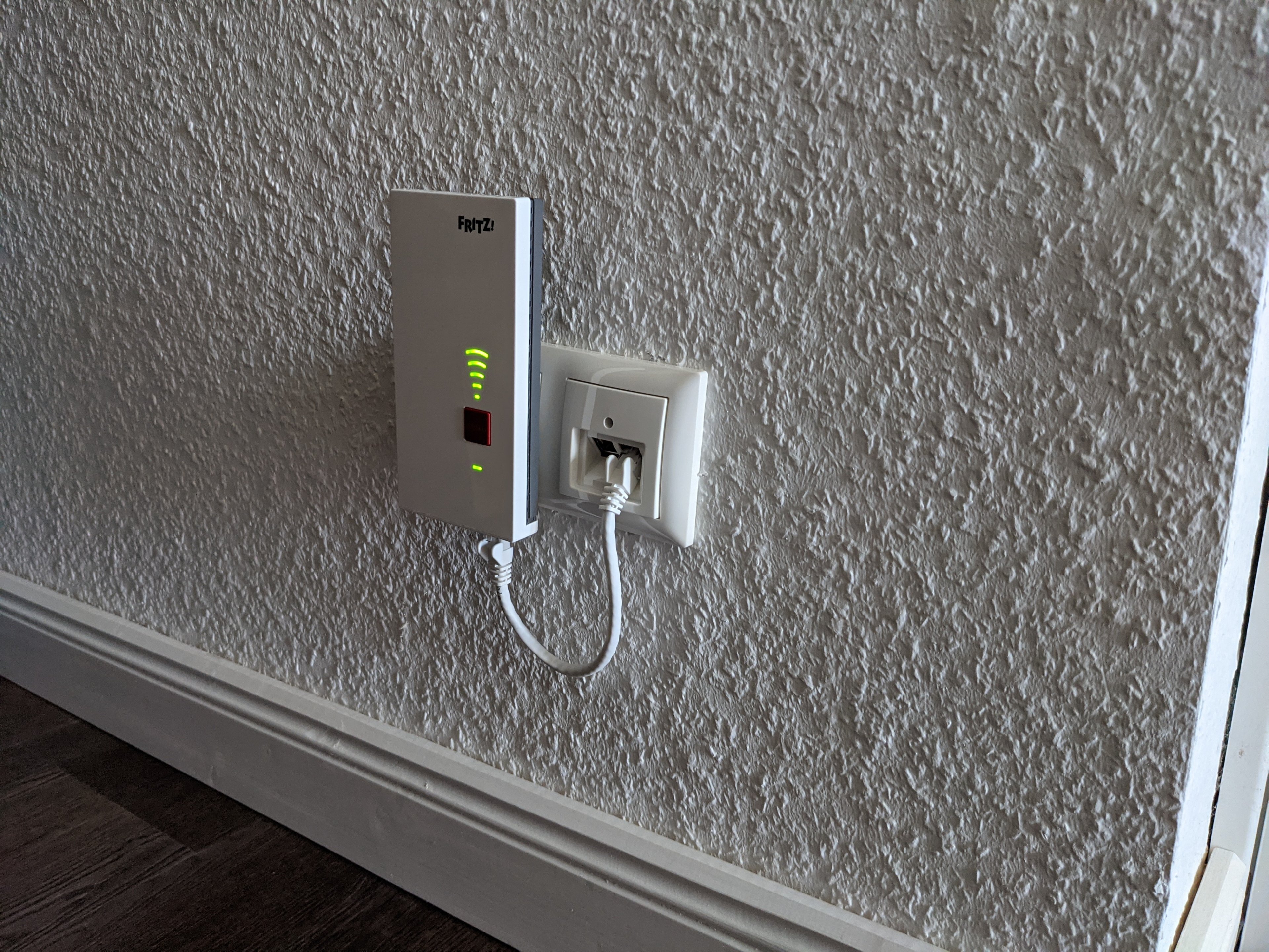

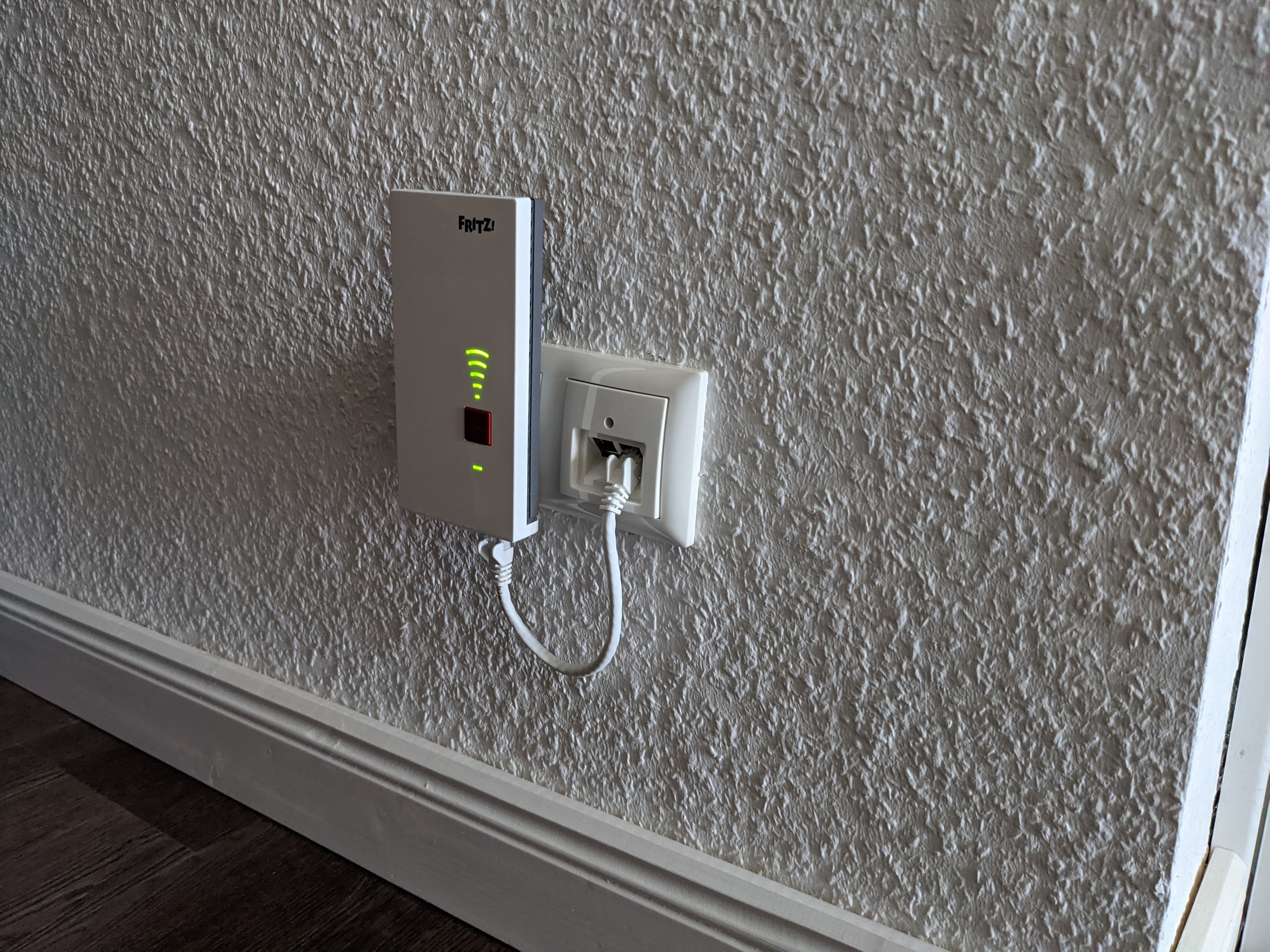

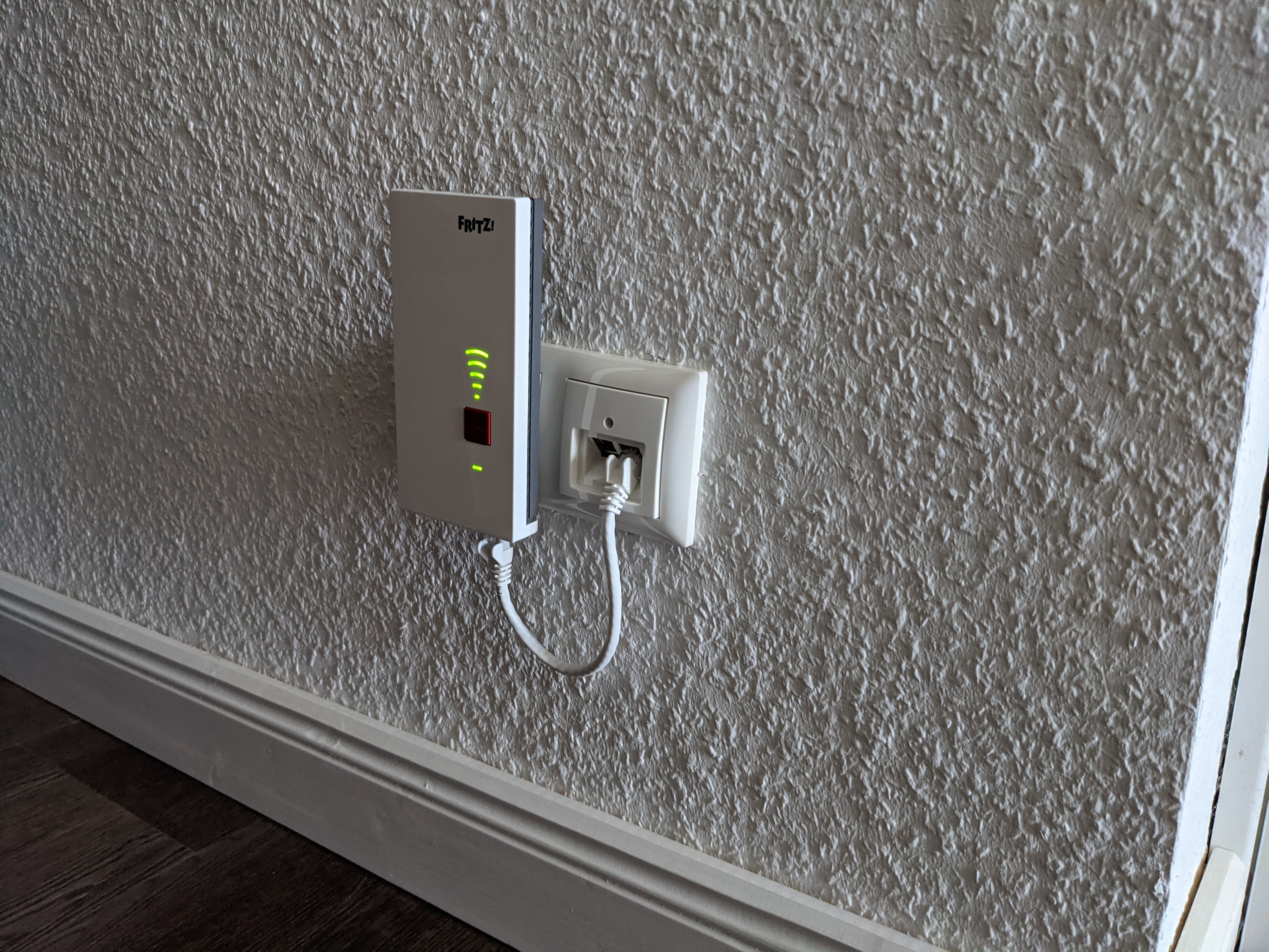

So ist es hier im Flur gelöst. Besser wär es noch wenn der Access Point weiter oben positioniert wäre. Ich finde das ganze von der Optik absolut wohnzimmer-tauglich.
