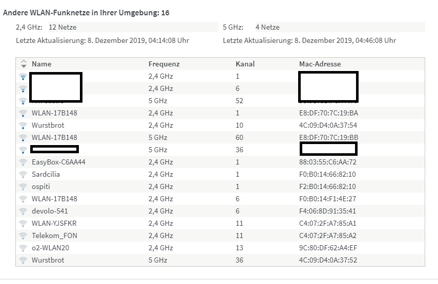

Auf der Oberfläche der Fritzbox schauen welche anderen WLAN Netze in der Umgebung aktiv sind. Dort dann schauen wie stark und auf welchem Kanal die anderen Netze senden.
Vergleichen mit dem von der Fritzbox gewählten Kanal und eventuell Umstellen. Schauen, ob es besser geworden ist.

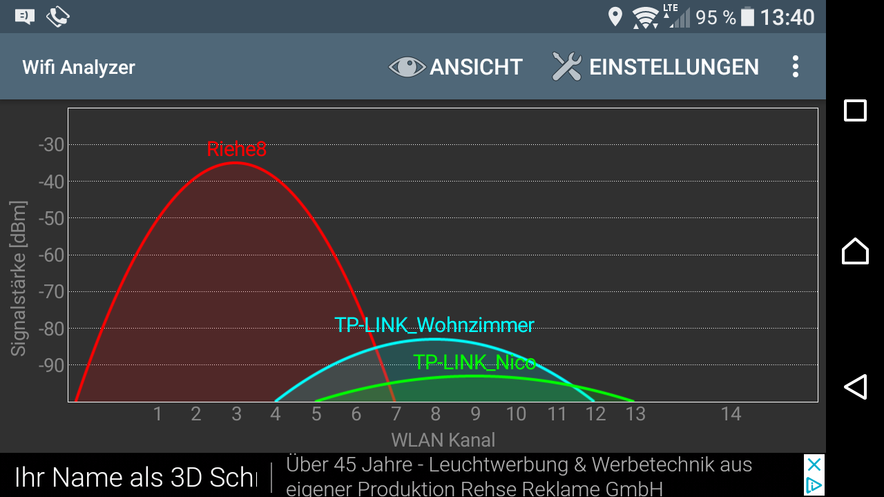

WiFiAnalyzer auf Smartphone laden und jeden Raum ausmessen. Es ist nicht unbedingt entscheidend, wieviele Nachbar-WLANs auf der 7590 und 4040 ankommen, sondern auch wie stark diese dort sind. Alle WLANs unter -80db kann man vernachlässigen. Auto Einstellungen funktionieren nicht immer optimal. Die Automatik im Router kann sich nur an den Gegebenheiten dort am Aufstellort orientieren. Wie die Verhältinisse an der 4040 und am Repeater sind, kriegt die 7590 nicht mit, besonders wenn die 7590 im Keller steht. Normalerweise sucht man einen freien Kanal für die 7590 und für die 4040 einen anderen. Der Repeater arbeitet dann ja auf identischem Kanal der 4040.

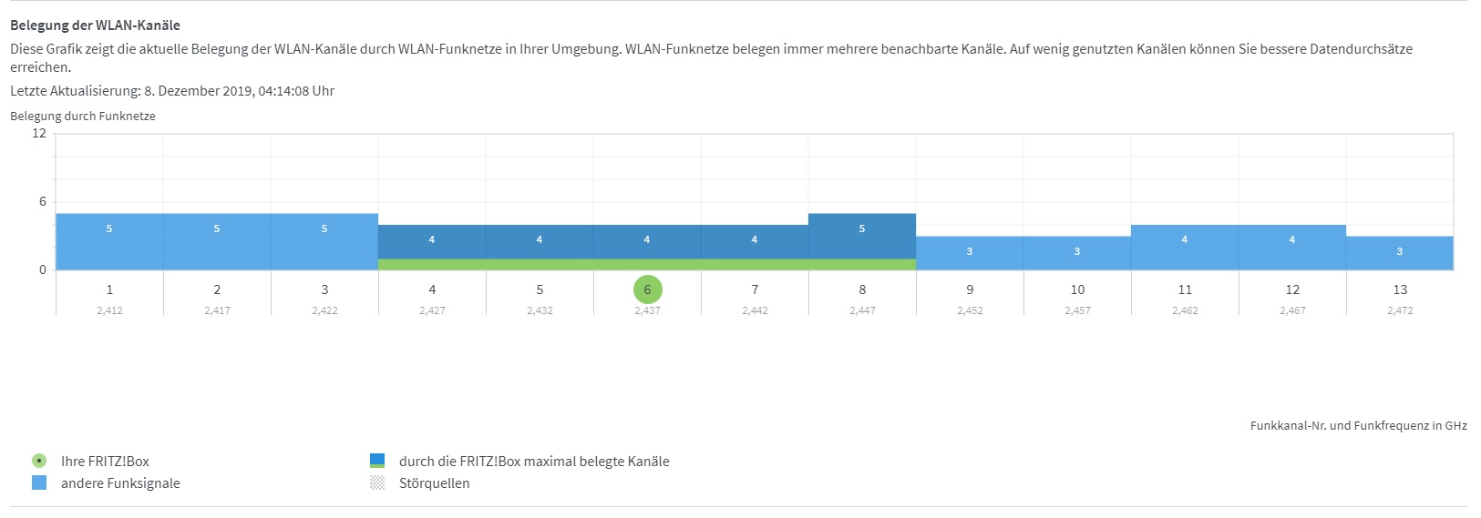

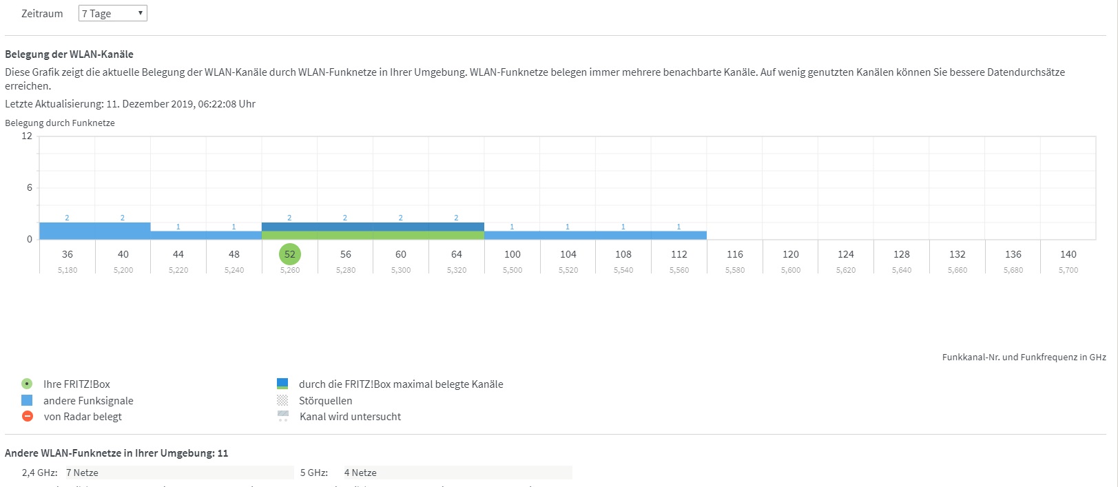

Ich denke, dass meine beiden Netze je 2x 2,4Ghz und 2x5Ghz die beiden FritzBoxen abbilden oder?
Wenn ja hat die ein Box Kanal 6 im 2,4Ghz und Kanal 52 im 5Ghz Netz. Die andere Box ist dann Kanal 1 im 2,4Ghz und Kanal 36 im 5Ghz Netz.

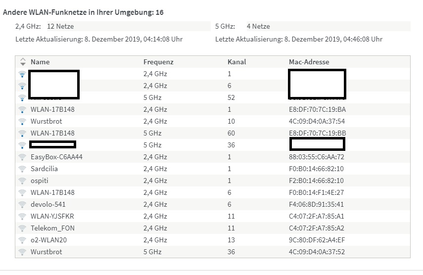

Ich hab mal noch einen Screen von der Verteilung gepostet, obwohl die ja irgendwie nicht deckungsgleich ist. CB Fritz.jpgCB Fritz 2.jpg
K1 + K6 werden aber auch von anderen genutzt. Bei 5GHZ mal auf K100 + K116 gehen. D a ist die Sendeleistung höher/stärker.

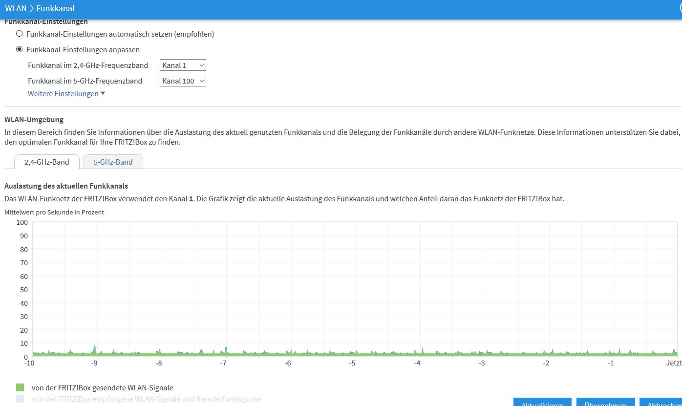

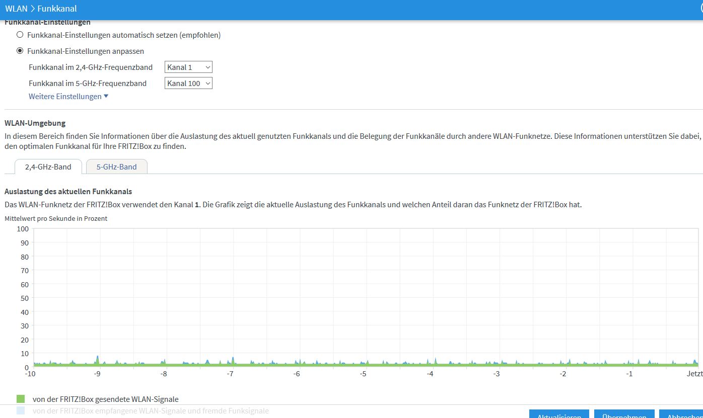

Poste mal WLAN Umgebung Auslastung des Funkkanals von jeder Box. Ist da denn viel blau?
Die Mac Adresse und SSID kannst Du drin lassen. Die kann eh jeder sehen, der bei Dir vorm Haus steht.

Das mit mehreren Kanälen bezog sich auf den Hauptrouter und auf die 4040. Beide brauchen je einen Kanal, der nicht durch Nachbarkanäle gestört wird. Es kommt weniger darauf an, ob überhaupt Nachbarn Kanäle belegen. Sondern wie stark diese am Router und in einzelnen Räumen ankommen.
Ich würde vorschlagen dies zuerst mit dem Hauptrouter 7590 zu klären. Also bitte WLAN Umgebung Auslastung der Funkkanäle Screenshot posten. Ferner Screenshot mit inssidler vom Lappi Standort Raum bei der 7590.

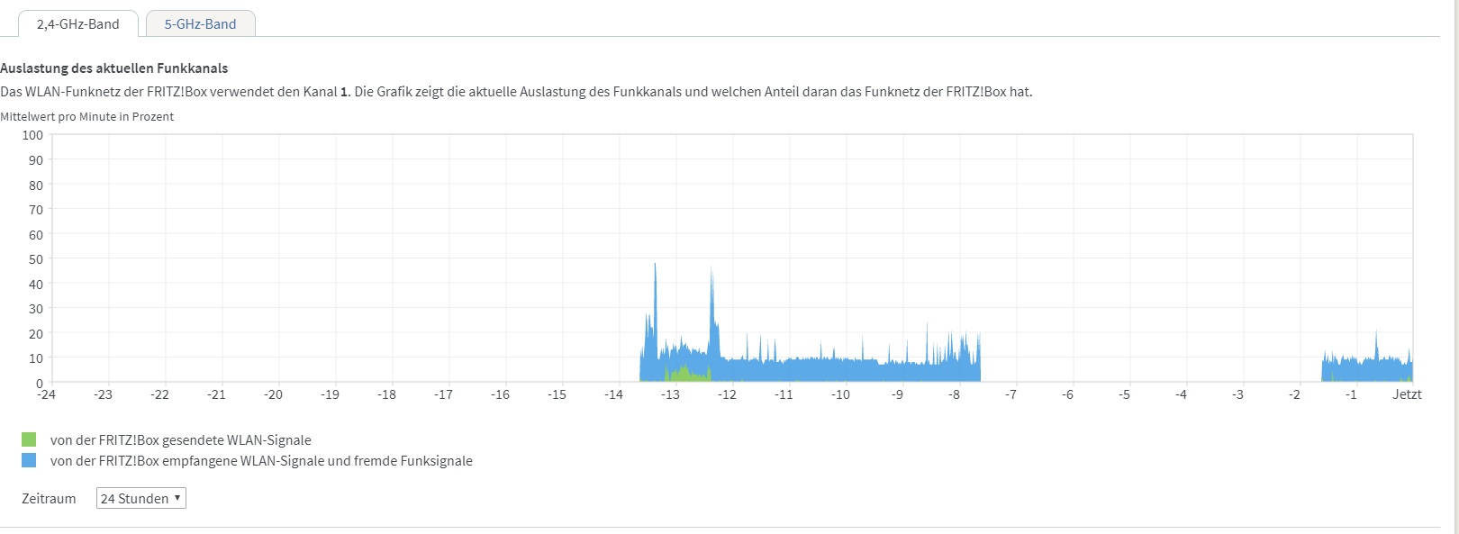

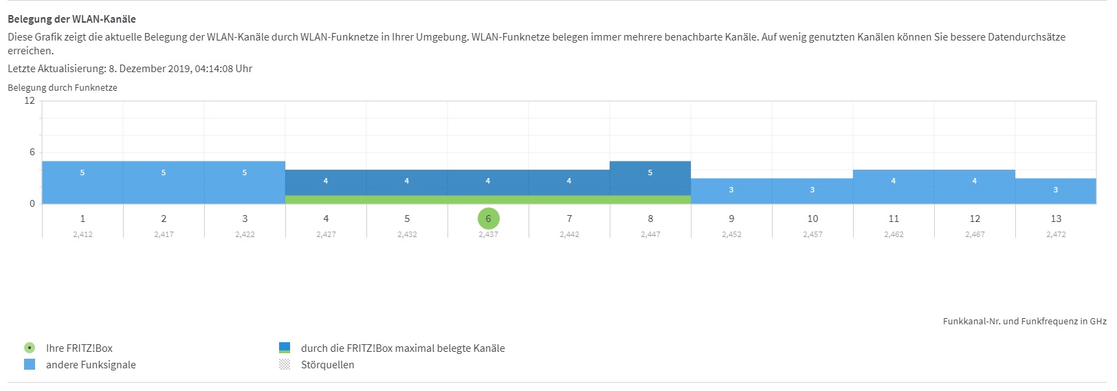

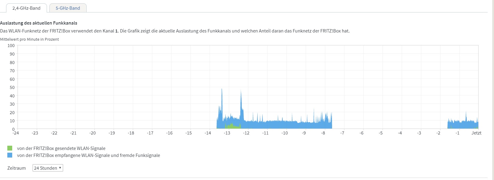

Hier der Screen vom 24h 2,4Ghz

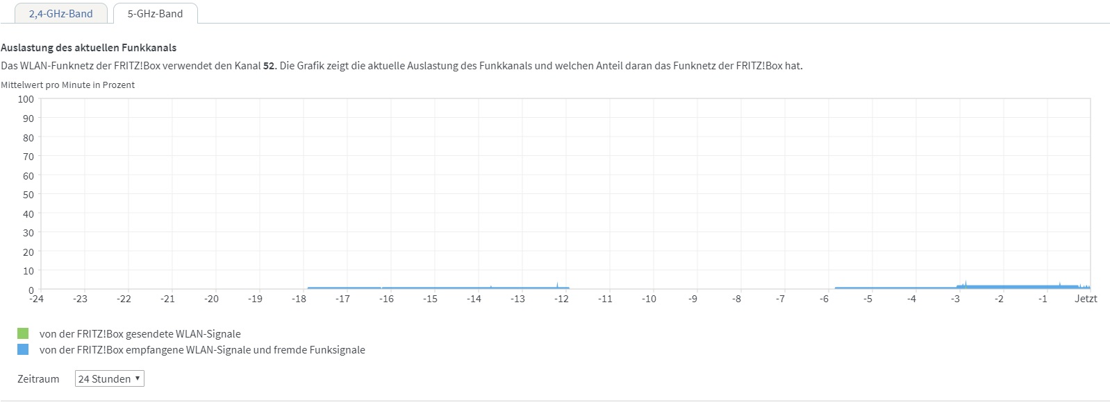

5Ghz 24h

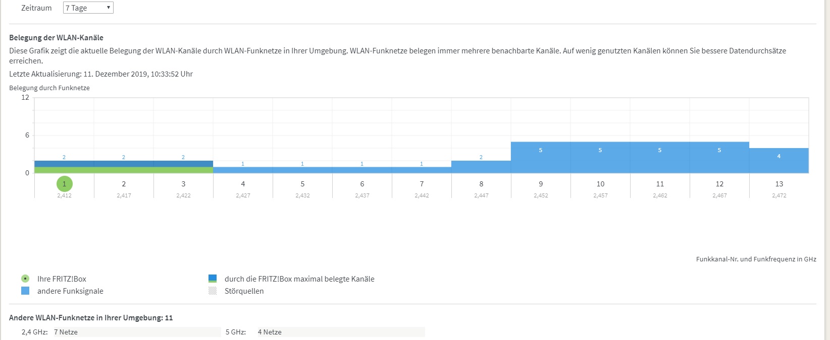

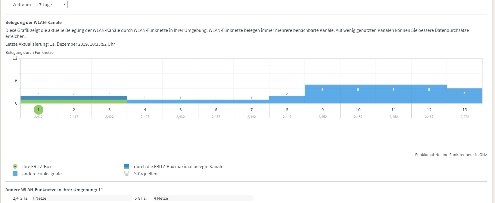

7 Tage 2,4Ghz Kanäle

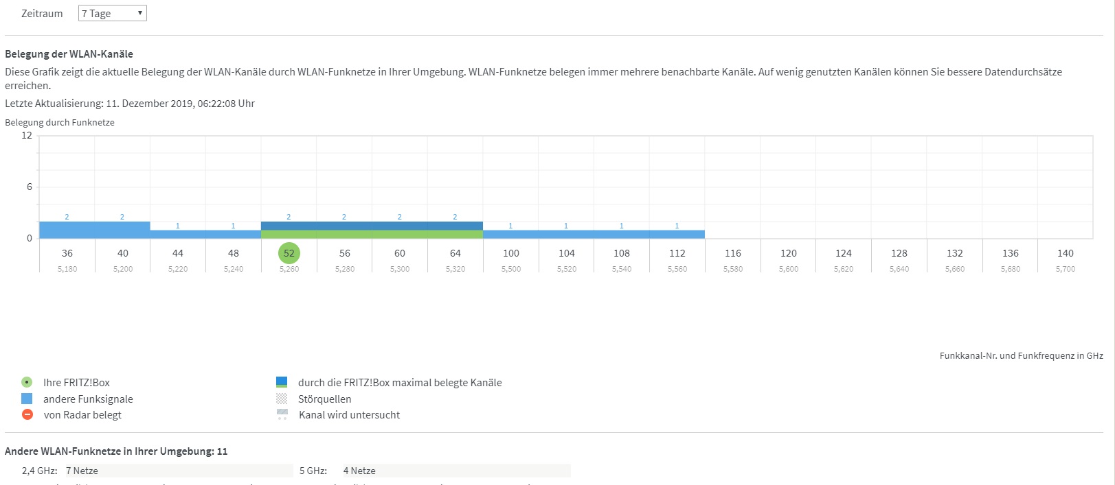

7Tage 5Ghz Kanäle

Auf dem ersten Screenshot kann man erkennen, das massive Störungen einer doppelten Kanalbelegung vorhanden sind. Der Screenshot mit der Anzahl der gefundenen Nachbarkanäle sagt wenig aus. Kannst Du Dir sparen.

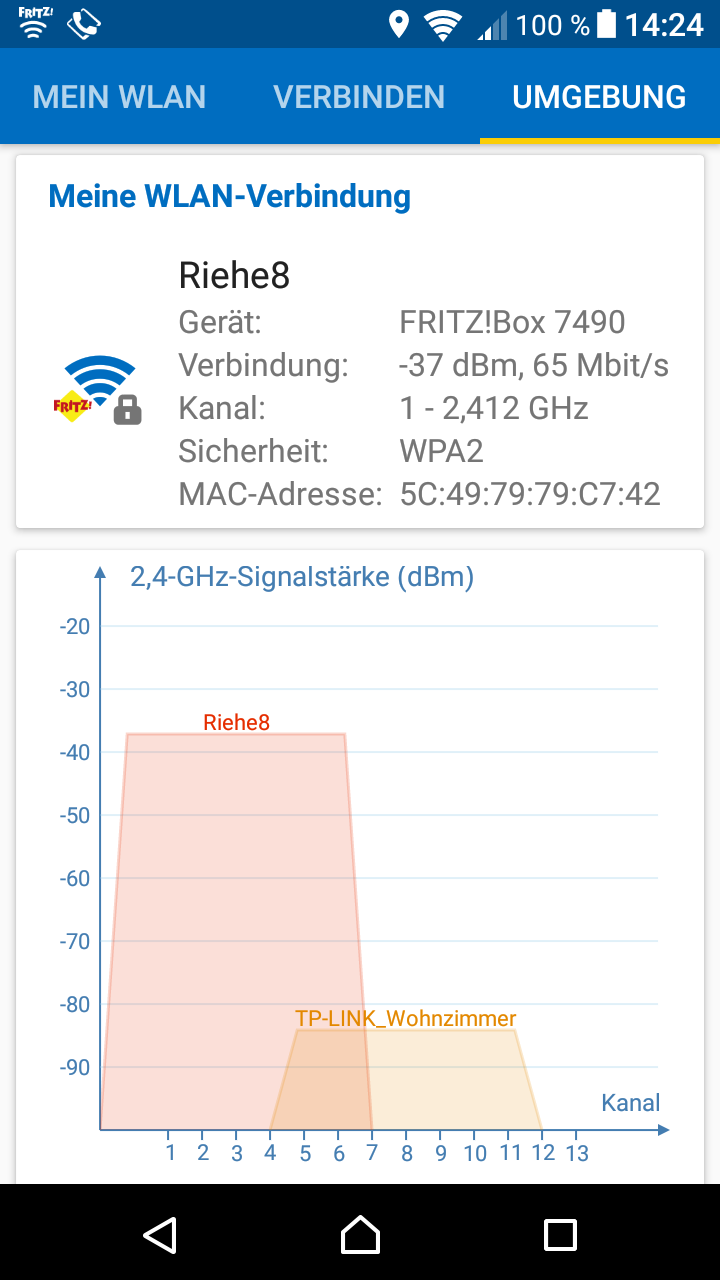

Bei iOS kenn ich die App nicht nur bei Android. Nimm Fritz!App WLAN. Da wird die Stärke auch angezeigt. Unter Umgebung.
Meinst Du den:
Millkaa schrieb:
Woran soll man das erkennen?
Ich sehe dort nur, dass in der Zeit zwischen T0-13,5 bis -7,5 Stunden Datenübertragung (hauptsächlich Download) stattgefunden hat. Störungen oder Hinweise auf doppelte Kanalbelegung kann ich da nicht erkennen.
Am blau. Das grüne Signal ist das was von der Fritte kommt und das blaue ist das was sie insgesamt empfängt, also auch mehr fremdes Signal. Das deutet klar auf eine Signalquelle in der Nachbarschaft hin, die entsprechend stark dort ankommt bei der Fritze.
Vereinfacht gesagt kann Deine Fritze die Signale nicht zuordnen, wenn zuviele da sind, die aus der Nachbarschaft kommen.
Einen download kann man nicht erkennen, wie kommst Du darauf? Das ist die Auslastung des Funkkanals.

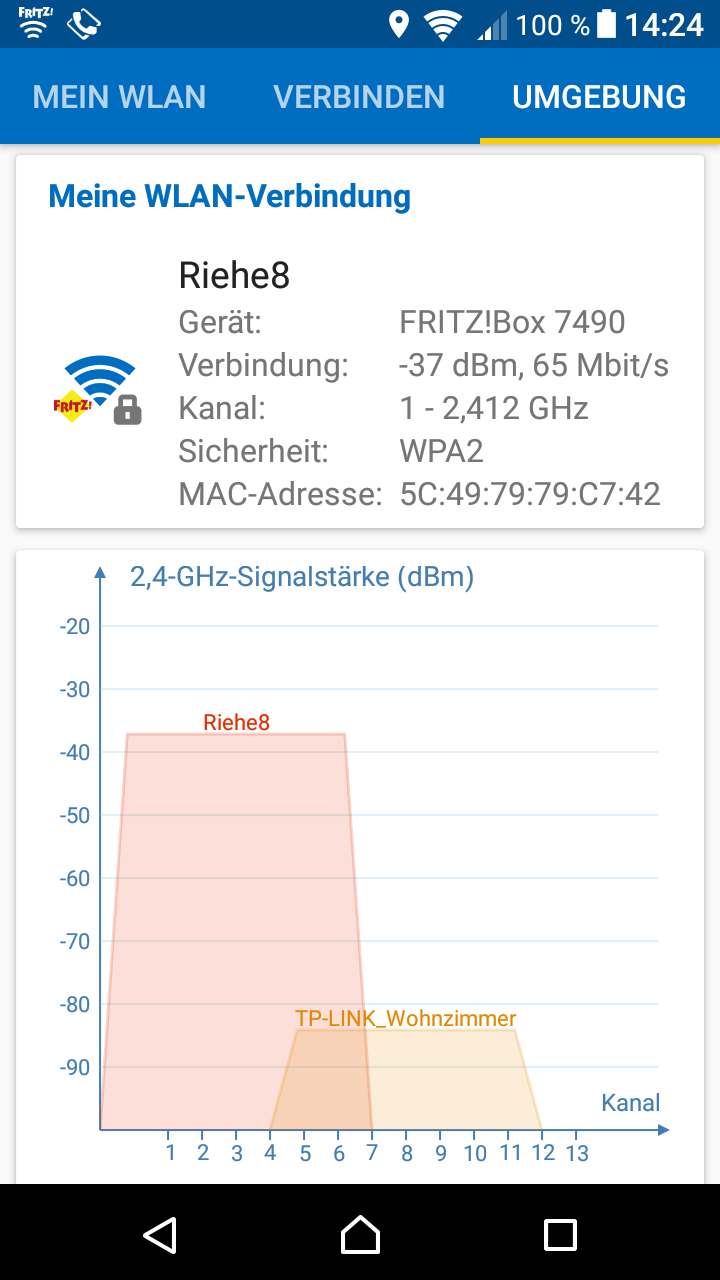

Hier ein Screenshot von FritzApp WLAN.
Hier die FritzApp WLAN.
Da wird Dir der Pegel angezeigt und die Geschwindigkeit vom jeweiligem WLAN wo Du verbunden bist.

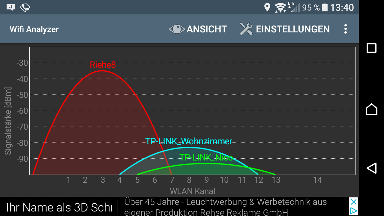

Die WiFi Analyzer App gibt es wirklich nur für Android, da habe ich leider kein Gerät zum testen. Die bei heise angesprochene iOS Lösung hilft mir gar nicht.
Scheinbar erkennt die nichts. Es steht immer nur da, dass keine weiteren AirPort Basisstationen gefunden wurden.
Eine ordentliche Analyse bekomme ich da nicht mit.
Verstehe ich es dann richtig, dass im 2,4Ghz Netz auf den Kanälen 1-3. wo meine Fritz unterwegs ist nur ein anderes Gerät aktiv war, aber unheimlich viel andere Signale empfangen wurden? So versteh ich die Screenshots.
Die zweite Signalquelle wird sicherlich die Fritz meiner Eltern sein, die 2 Etagen tiefer arbeitet.
Das ist deine Interpration?
AVM sieht das anders:
Auslastung des aktuellen Funkkanals
Die neue Funktion "Auslastung des aktuellen Funkkanals" auf der Seite "WLAN / Funkkanal" erlaubt die Visualisierung der WLAN-Auslastung des aktuell genutzten Funkkanals für beide WLAN-Bänder. Dadurch ist eine Beurteilung der jeweils möglichen Übertragungsleistung auf dem gewählten Kanal möglich. Je kleiner die Auslastung des Funkkanals, desto besser sind die dort möglichen Datendurchsätze.
Hier wird Übertragungsleistung visualisiert. Die Farben symbolisieren Sende- und Empfangsrichtung jeweils aus Sicht der Fritzbox, auf der diese Visualisierung aufgerufen wird. Irgendwie logisch, dass "grün" dann nur von dieser slebst stammen kann, oder wer soll sonst von dieser aus was senden?
Blau ist die Summe aller Übertragungen, welche die Fritzbox auf identischem Kanalbereich sieht, auf den sie eingestellt ist. Im Falle des TE können das auch Übertragungen der 4040 und des 1750e als Repeater sein. Also seine eigenen, was auch ziemlich schlüssig ist, wenn man sieht wie wenige Netzwerke in der Umgebung sind.
Zudem sieht man eindeutig, dass in der Spitze gerade mal 50% des Kanals ausgelastet war. Wie man da auf "massive Störung" schließen kann, erschließt sich mir nicht. Vor allem dann nicht, wenn die "Störung" höchstwahrscheinlich hausgemacht ist, nämlich durch den Repeater.
