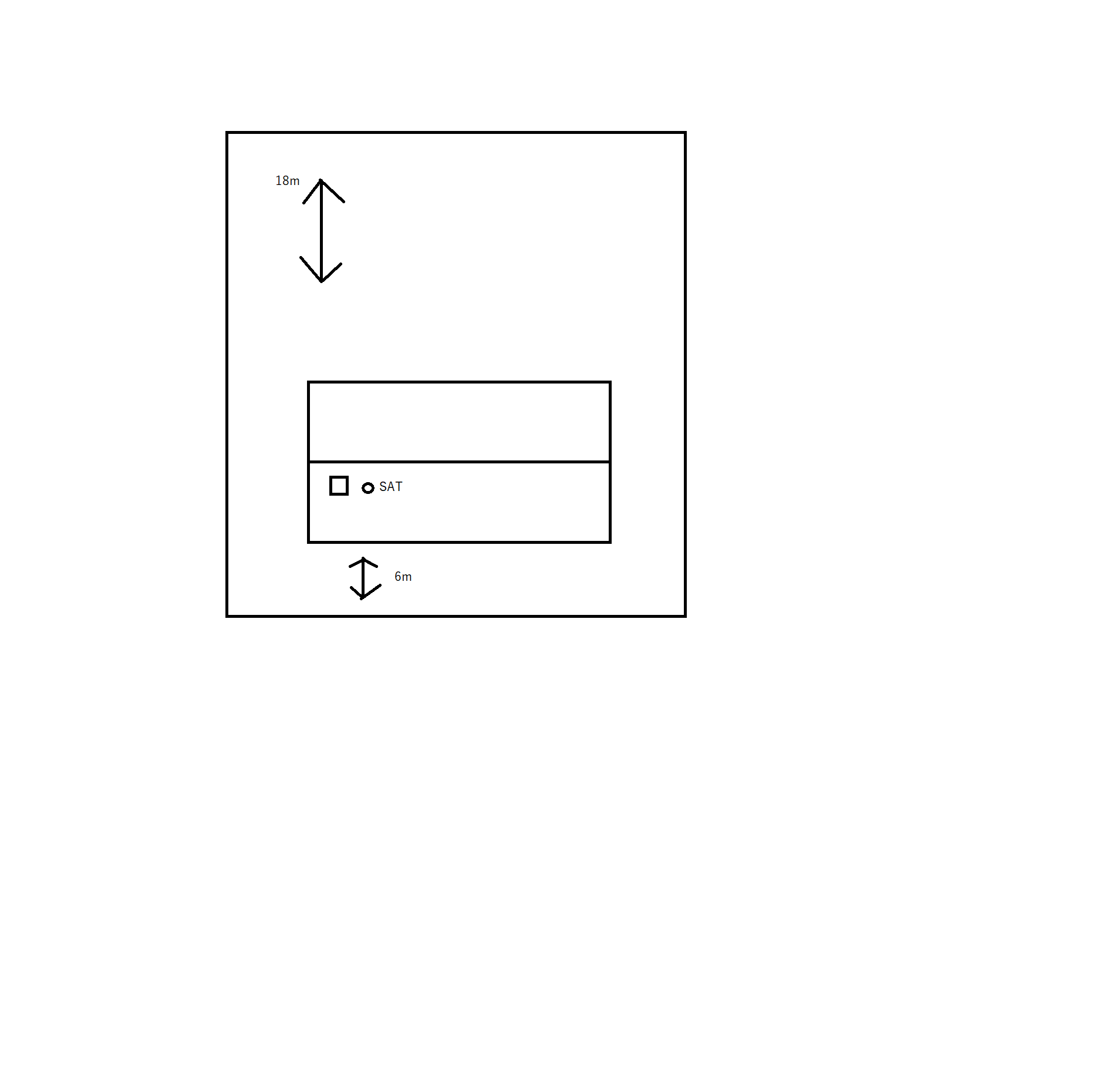

Und von dem Montagepunkt an der Schüssel ist freie Sicht auf die gesamte Gartenfläche, die Du versorgen willst? Oder liegt da ein Teil davon im Funkschatten des Dachs? Und bedenke, dass mit jedem Meter Entfernung die Dämpfung des Signals steigt (Freiraumdämpfung").
Ich meine ohne eine Skizze mit Seiten- und Draufsicht wird es für die Foristen schwierig die Lage aus der Ferne zu beurteilen.
Nein die Satschüssel ist eigentlich auf der kurzen Seite des Garten
Rechts vom Haus kommt eine Garage und das Gartenhaus hin. Dort wird aber nur Strom hingelegt und kein Netzwerkkabel

Einen Outdoor AP hoch auf das Dach hinter den First zu setzen ist nicht optimal. Durch die Höhe geht Reichweite verloren. Der First ist ebenfalls im Wege. Du schreibst ja vom 1. Stock, also ist es ein 2 stöckiges Haus (EG und OG1). Einen AP auf Höhe von 6m oder mehr zu plazieren ist eher schlecht.
Ich würde den an die Außenwand 2,5m Höhe oder unter den Dachüberstand in Richtung des Gartens setzen.
Wenn das alles nicht geht, dann ist zu überlegen zum Gartenhaus ein LAN Kabel zu verlegen und dort den AP zu plazieren, wenn das noch möglich ist.
Reaktionen: 0-8-15 User
Wenn Strom zum Gartenhaus noch gelegt werden soll, dann lass ein Leerrohr legen und zum Stromkabel kommt Ethernet direkt mit dazu.
Bei einem Gartenhaus aus Holz kannste den Access Point für den Garten drinnen aufstellen, bei einem aus Blech machste ein Loch ins Blech und draußen einen Outdoor-AP dran. POE-Injector für den Betrieb dann entweder am vor dem Rohr oder direkt im Gartenhaus.
