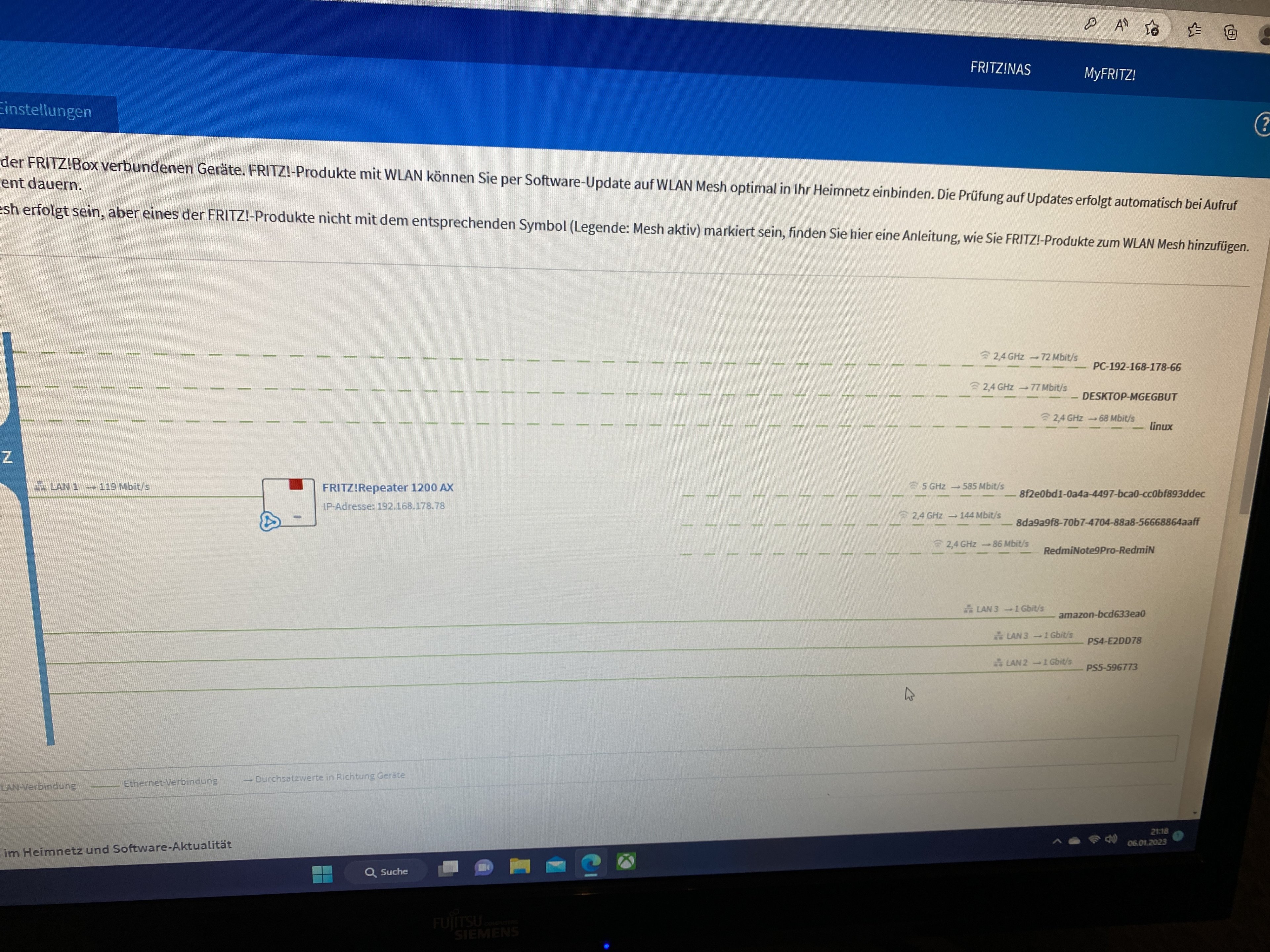

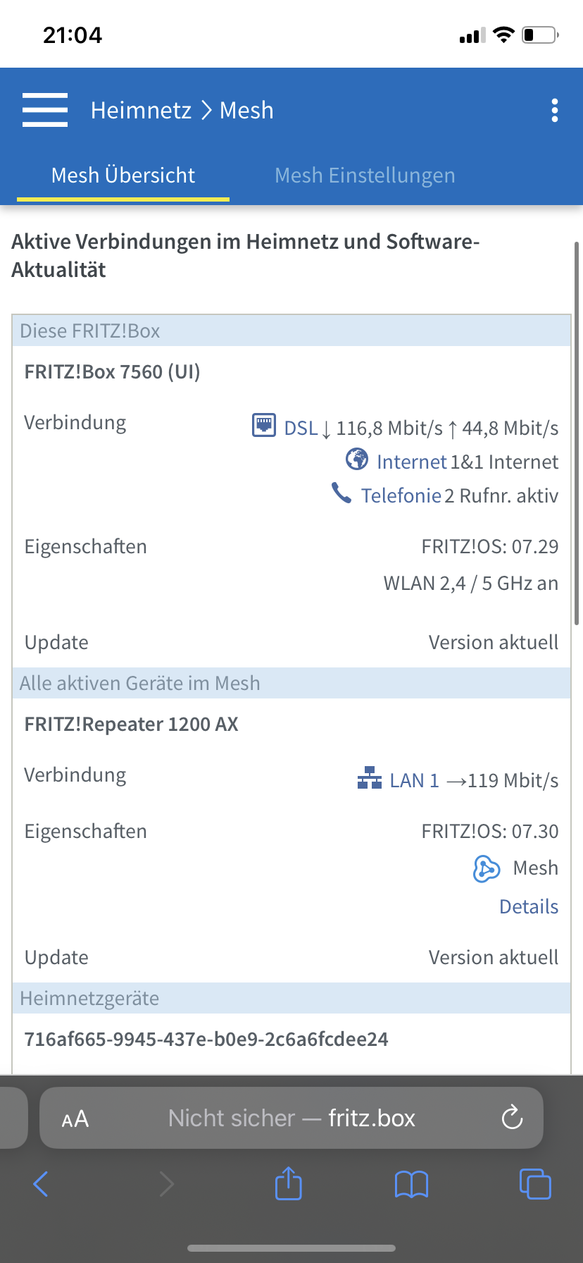

Der hat per lan 119mbit? Was sind das fĂŒr Werte? Das ist eher ungewöhnlich.
Wenn der per LAN angeschlossen ist, hat das 100Mbit oder 1Gbit zu sein und keine 119Mbit

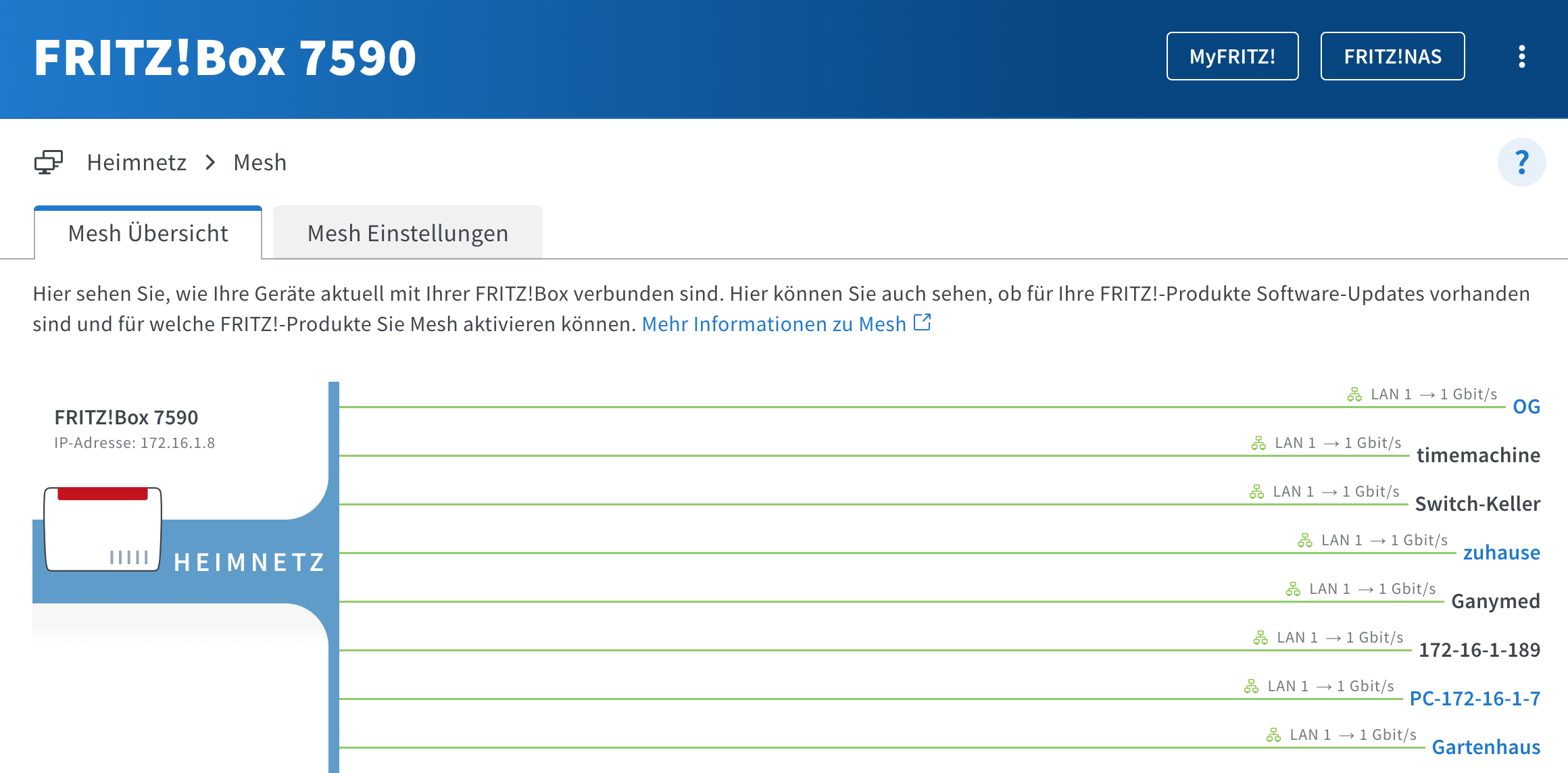

Das solle eher wie folgt aussehen
Die Übersicht in der Fritzbox zeigt mehr Details.

Von der Übersicht ist das ok, wie geschrieben, die 119Mbit verwundern mich.
Mesh ist eingerichtet, der AP/Repeater ist jetzt an dem Switch angeschlossen, wo dieser dann auch bleiben soll?

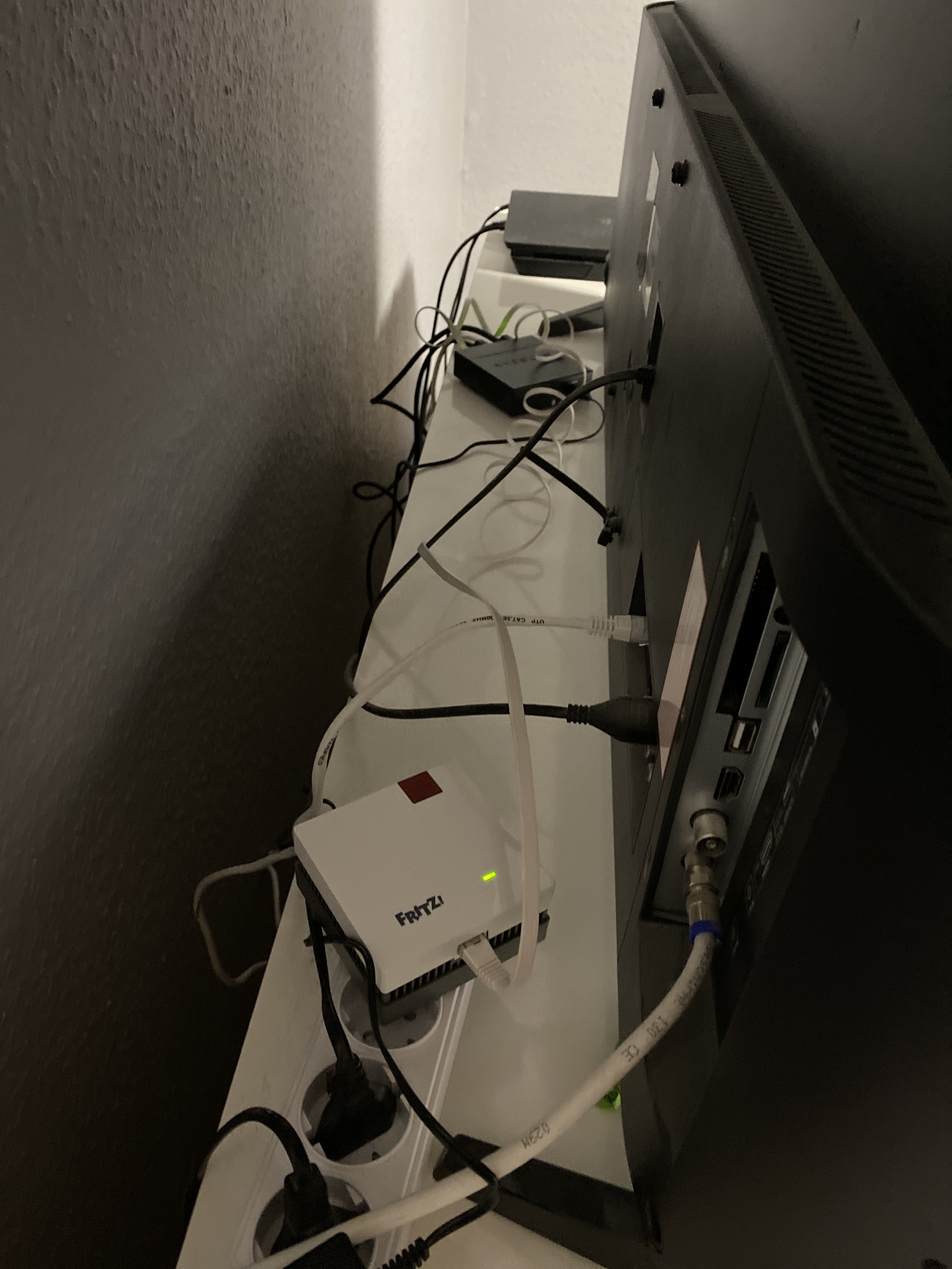

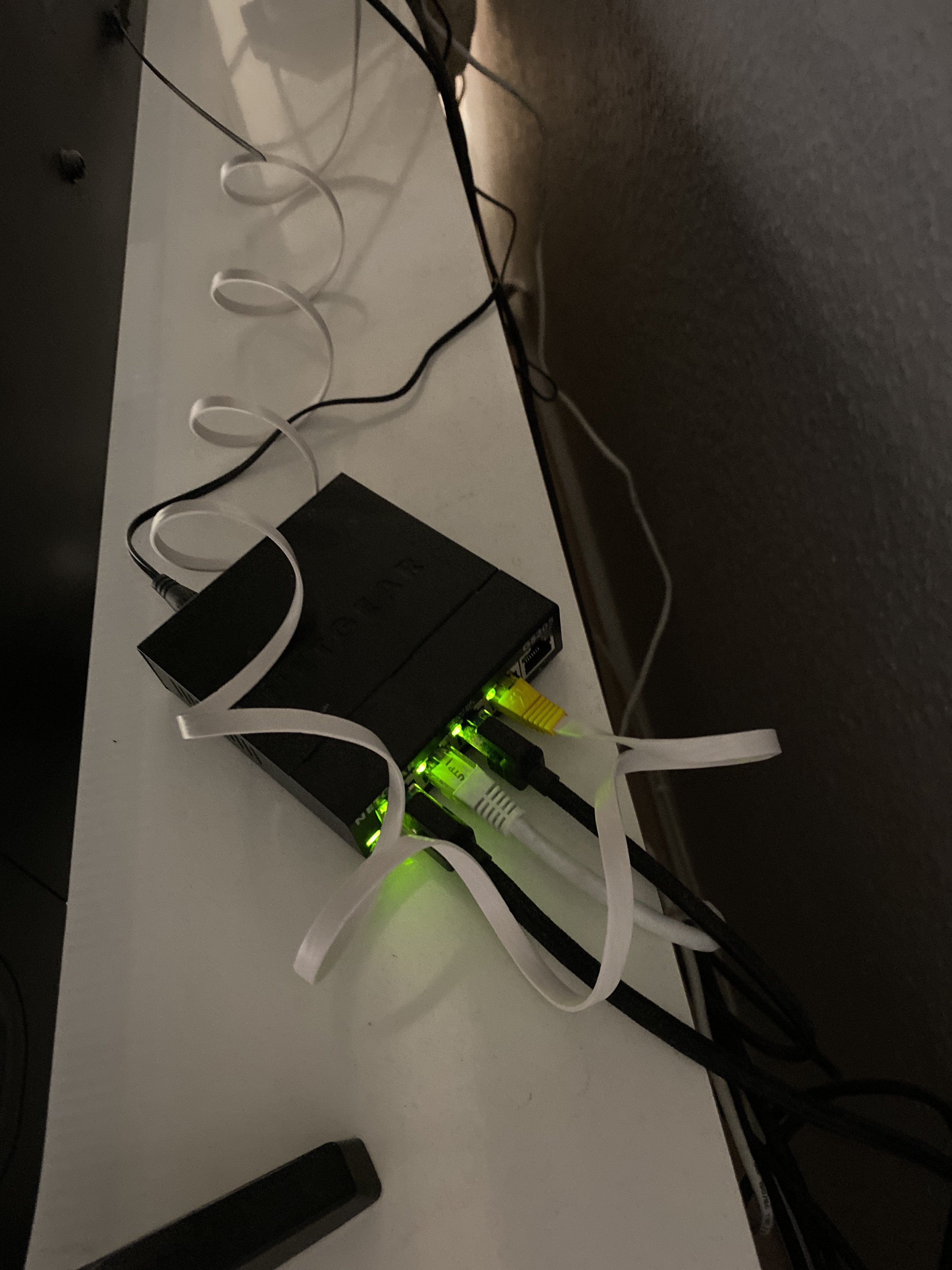

Zeige uns mal die Verbindung vom Switch 1 Stock zum AP per Foto.
