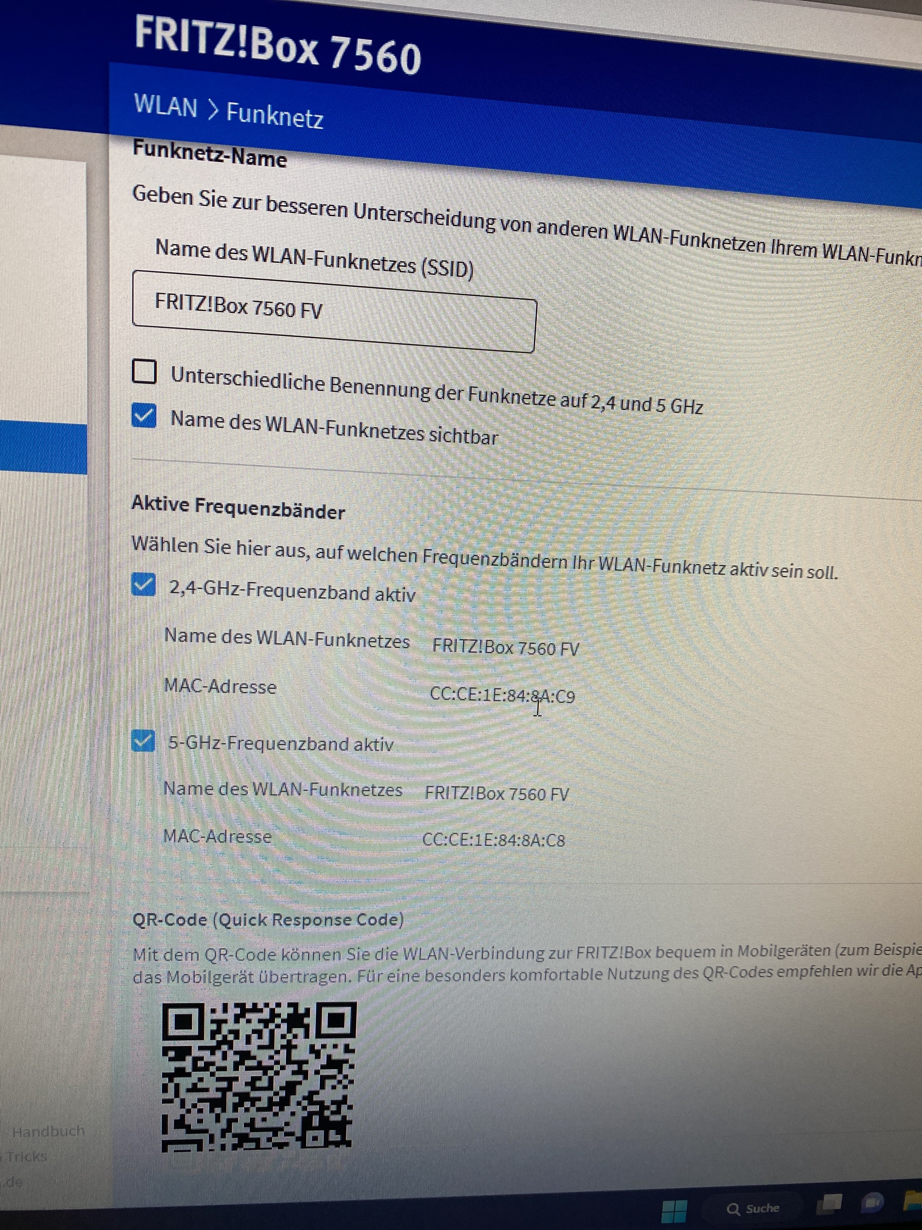

Naja, ist doch eigentlich recht einfach warum man das zum Gegenprüfen macht.
Aktuell wird ja nur ein WLAN angezeigt, weil ja beide Gerät zusammen nur eine SSID ausgeben.
Dann sieht man auch, ob unten das WLAN wieder funktioniert. Zudem sind 2 aufgespannte WLAN Netze ansich auch kein Problem.
Deswegen hatte ich das schon oben empfohlen, wurde aber ignoriert :daumen:

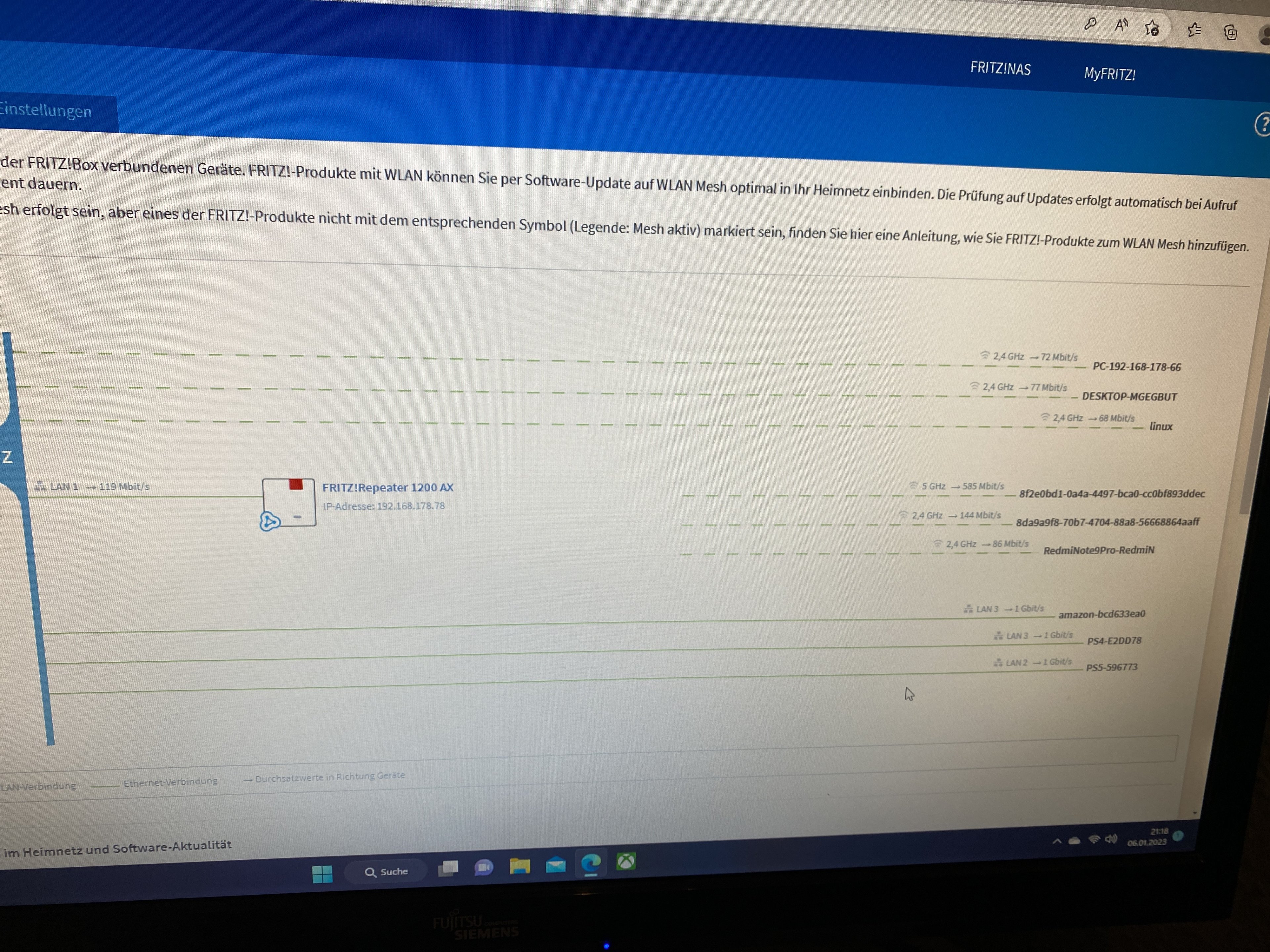

Deadly1987 schrieb:
Hier scheint zwischen Router und Repeater 1200AX noch eine DLAN-Verbindung zu bestehen.
119 Mbit/s ist keine gültige Verbindungsgeschwindigkeit für eine reine LAN-Verbindung.
Und eine ausgehandelte DLAN-Bruttoverbindung von 119Mbit/s bedeutet bestenfalls einen realen Nettodurchsatz von ~40Mbit/s - also fast unbrauchbar.
Aber wo soll die her kommen? Wir nutzen das DLan schon seit dem Hochwasser nicht mehr. Da hat es uns hier alles zerschossen
