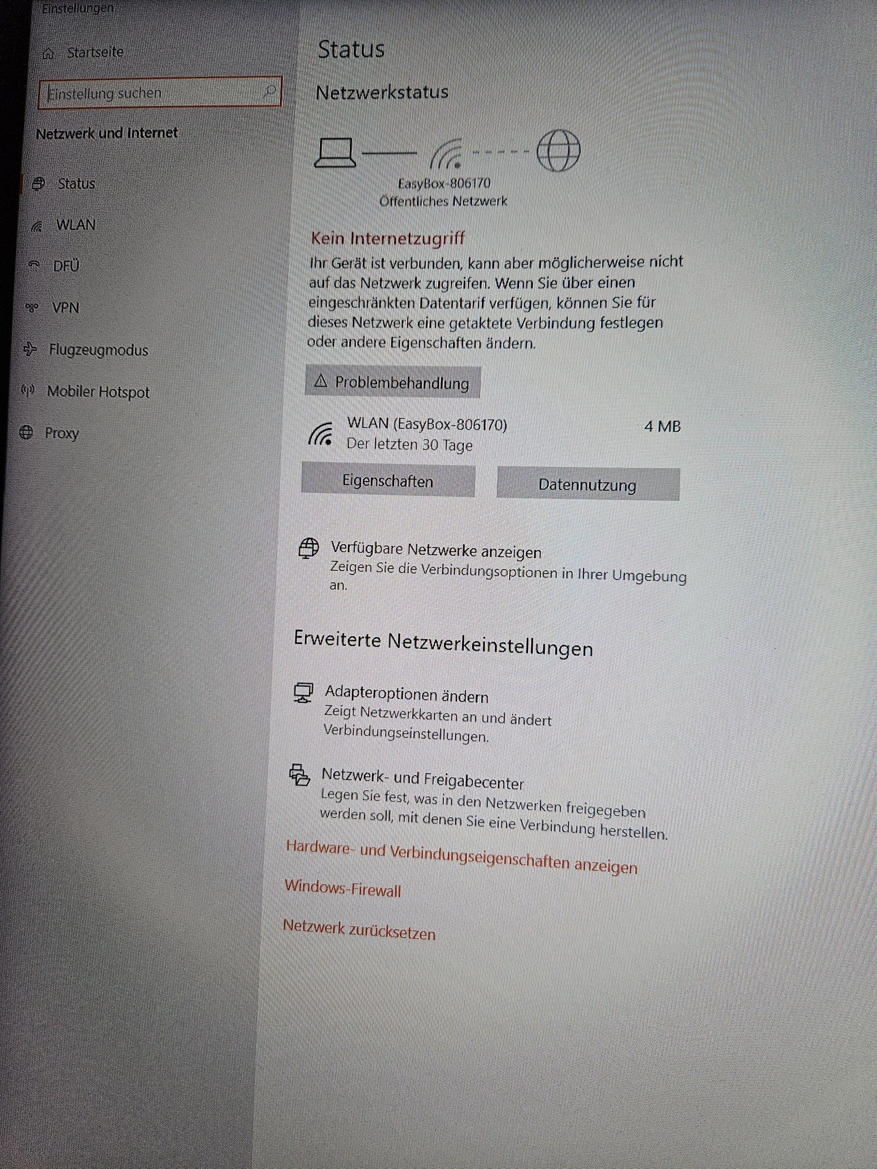

ich habe das Problem, dass ich mit iPad und Android Smartphone über WLAN eine Verbindung zum Internet habe.
Leider hat mein Windows PC keinen eigenen WLAN Adapter, habe hier aber noch einen Fritz Stick WLAN N v2.

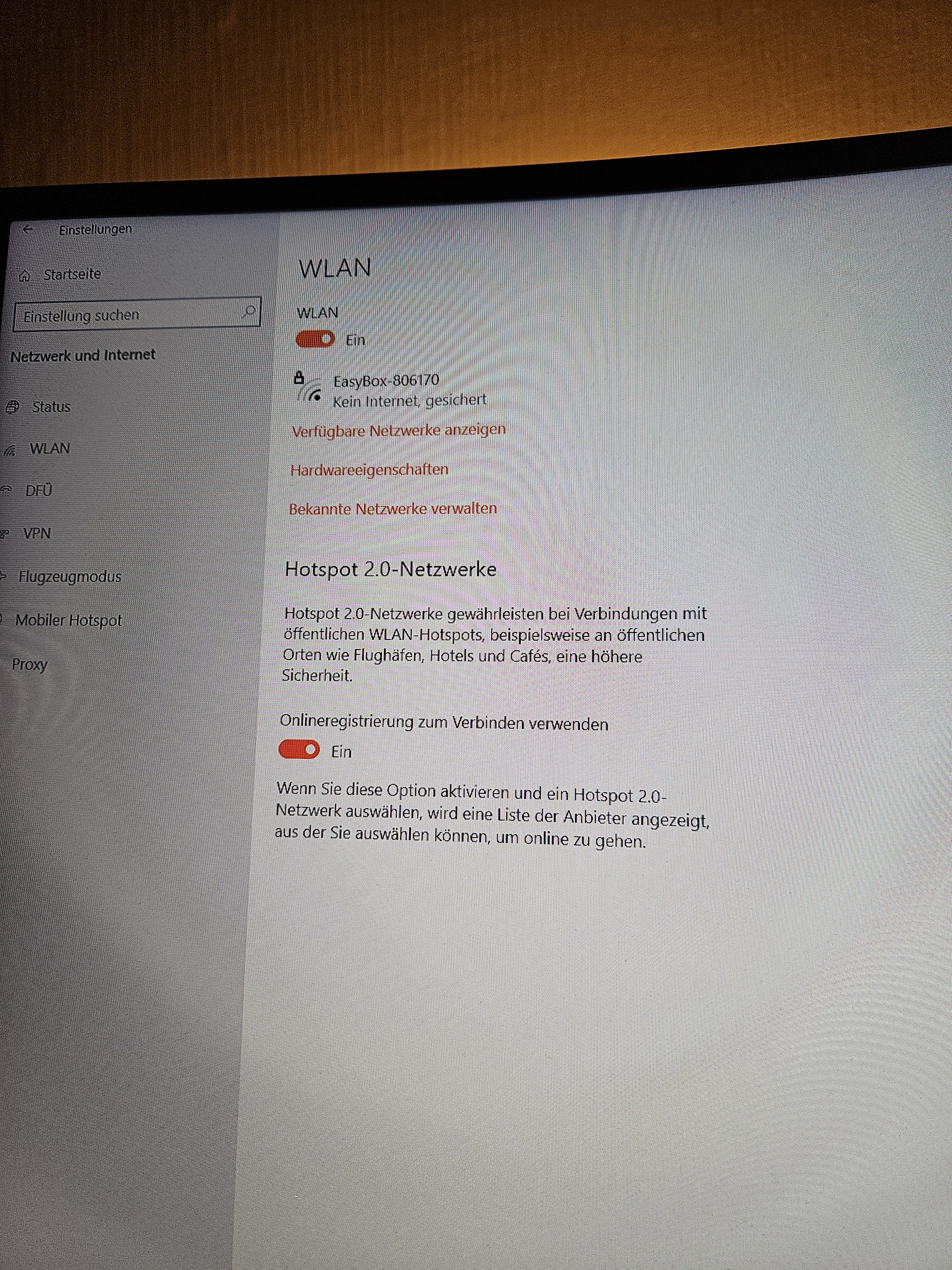

Wenn ich jetzt bei Windows schaue zeigt es mir auch das WLAN an. Es klappt auch dass es eine Verbindung vom PC zum WLAN aufbaut, aber "kein Internet".
Habt ihr einen Tipp was ich da machen könnte? Es muss ja an dem PC oder dem WLAN Stick liegen, da die anderen Geräte alle problemlos funktionieren.

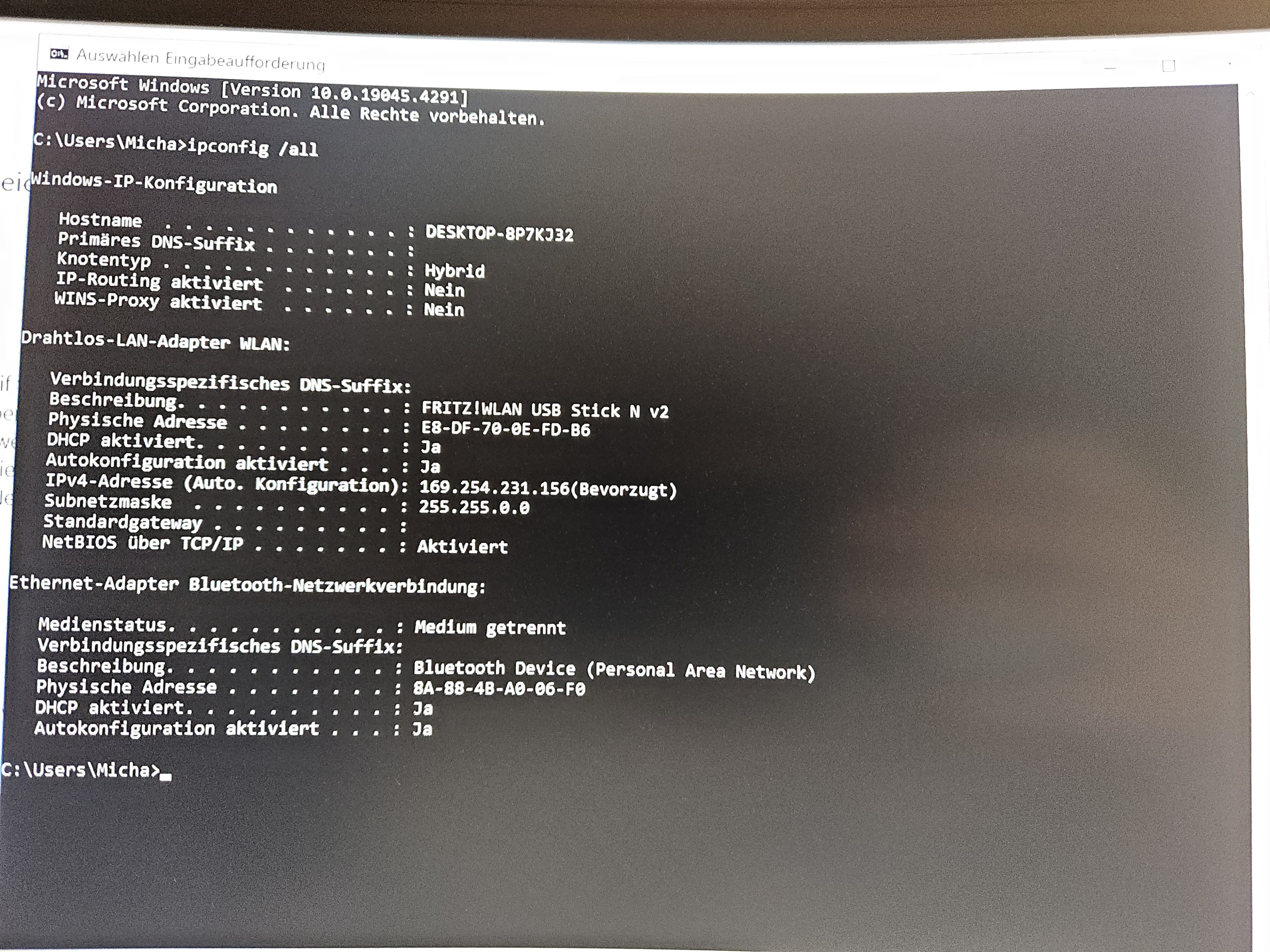

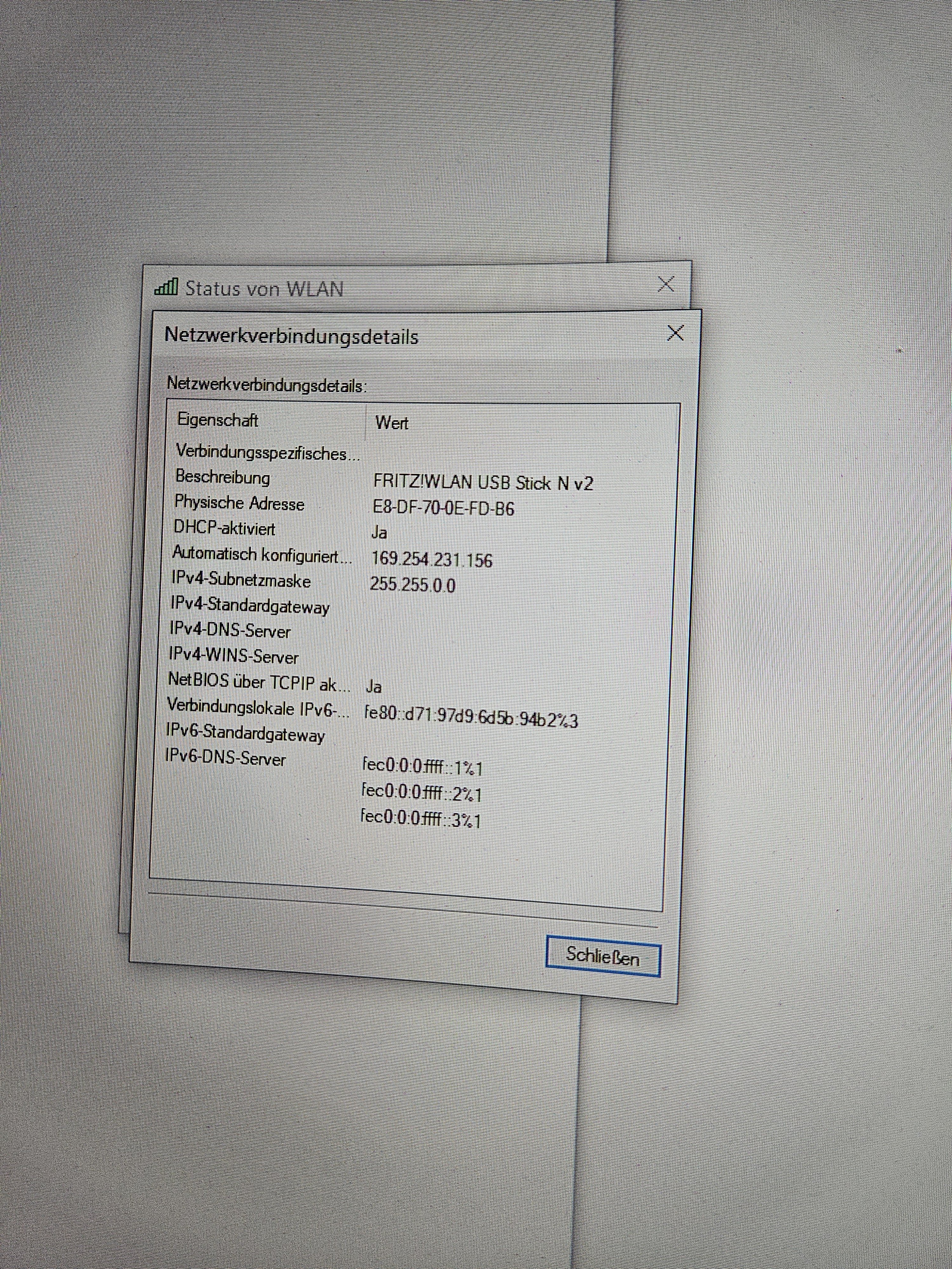

Zeige uns einen Screenshot von
Code:
ipconfig /all
in der Eingabeaufforderung.

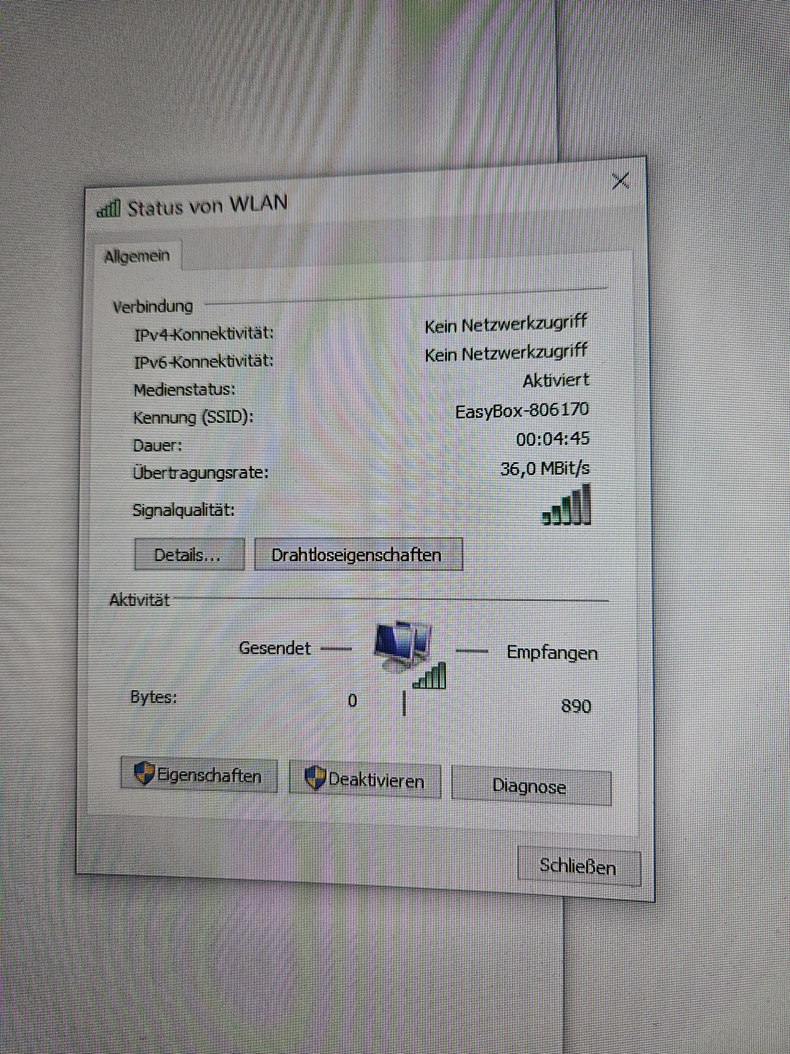

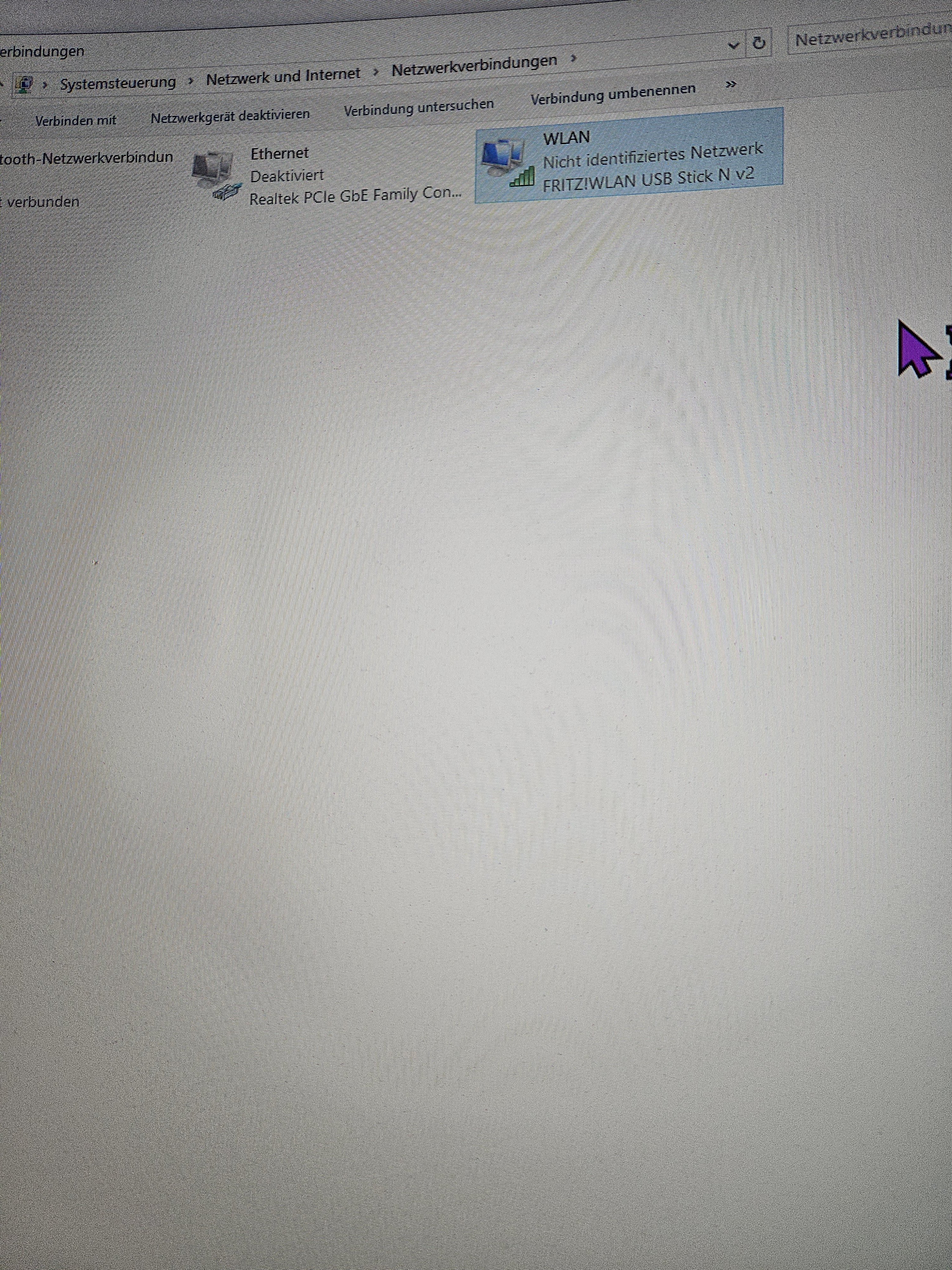

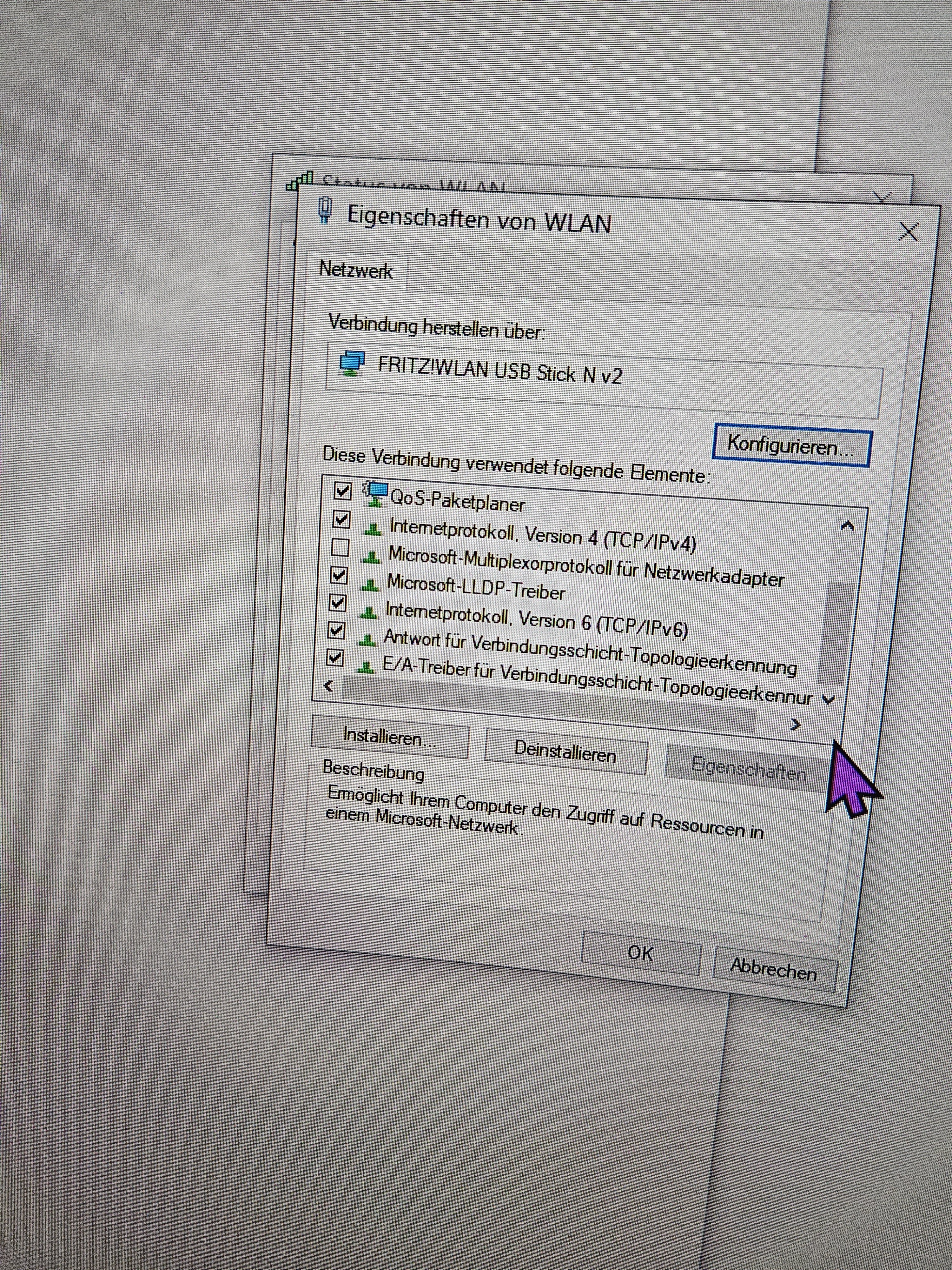

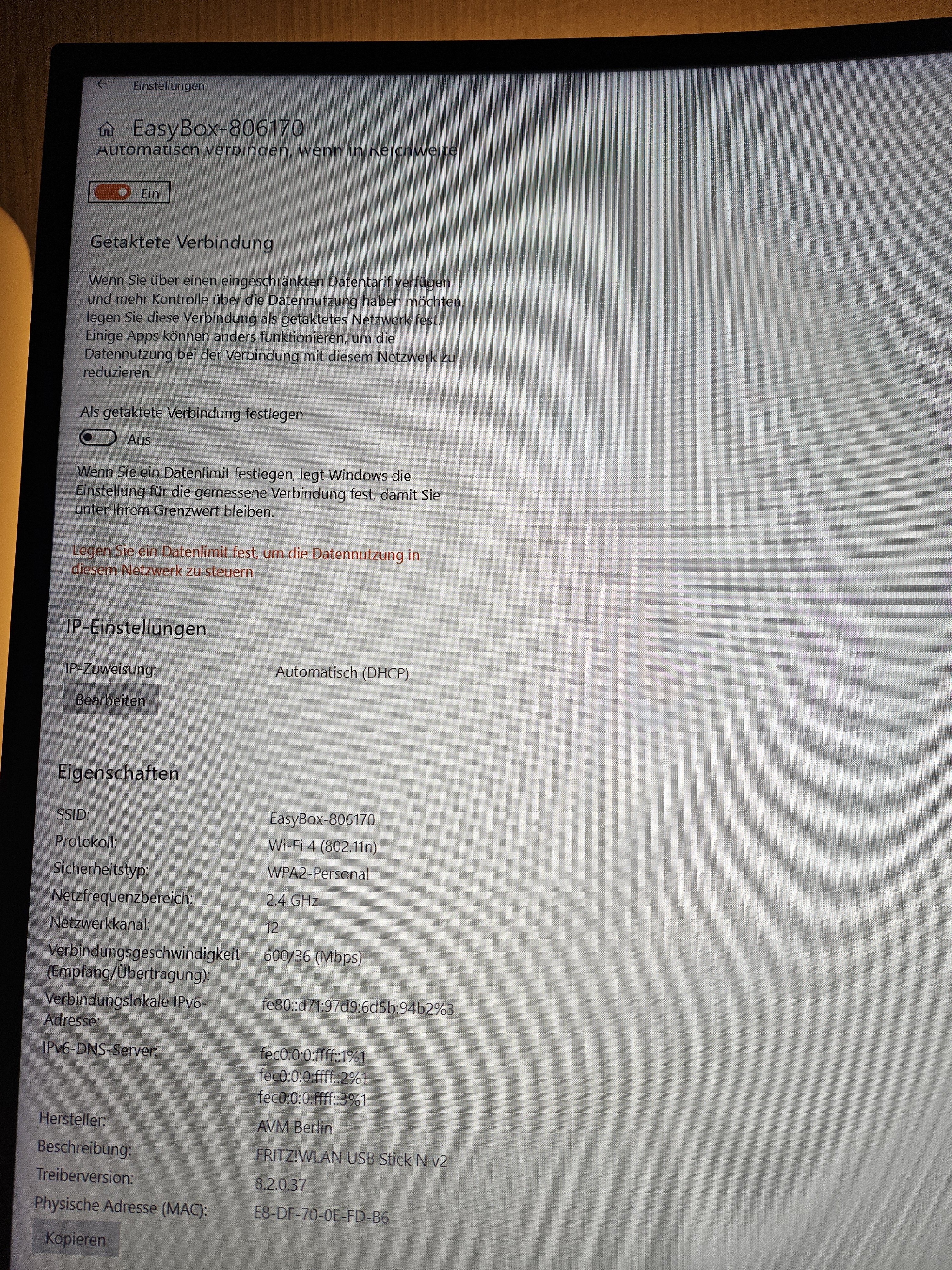

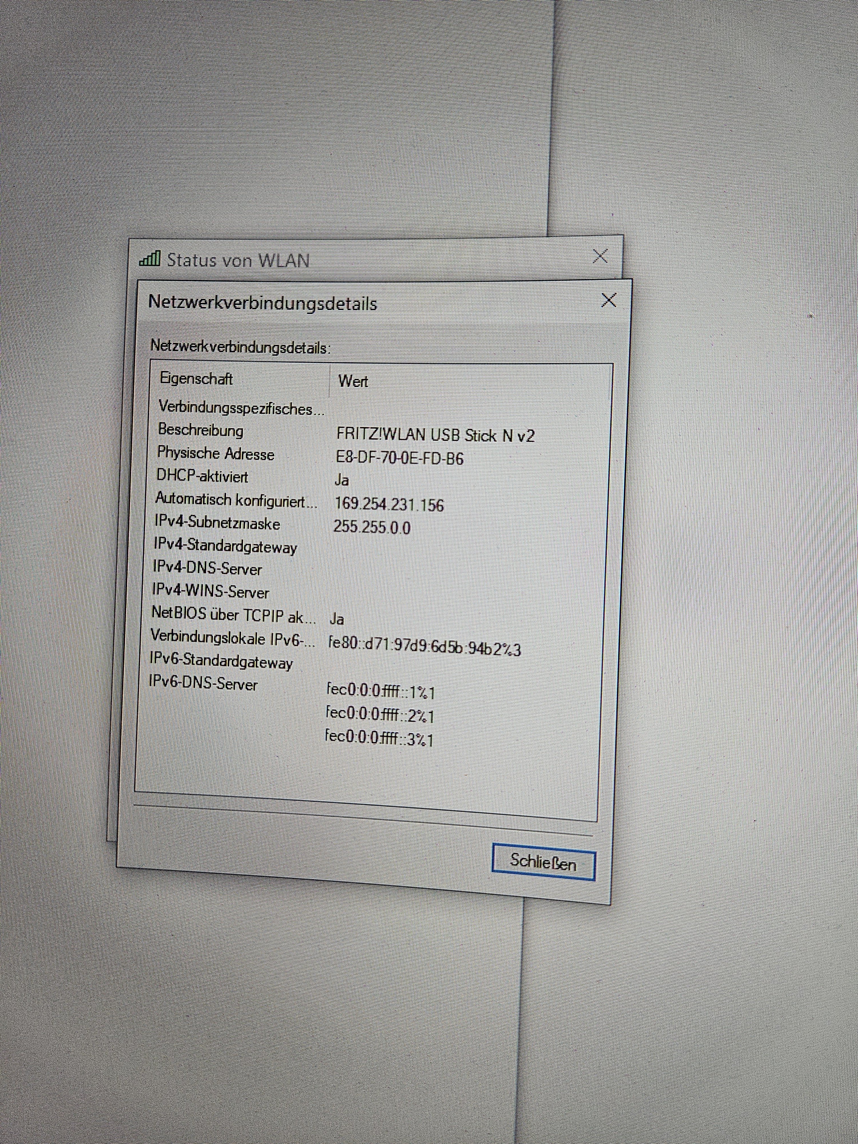

Hier Screenshots
Weitere

Dann klick mal in der Übersicht in Bild 4 auf Eigenschaften und leg die Verbindung als privates Netzwerk fest.
So einfach kann das sein, du bekommst keine gültige IP-Adresse zugewiesen.

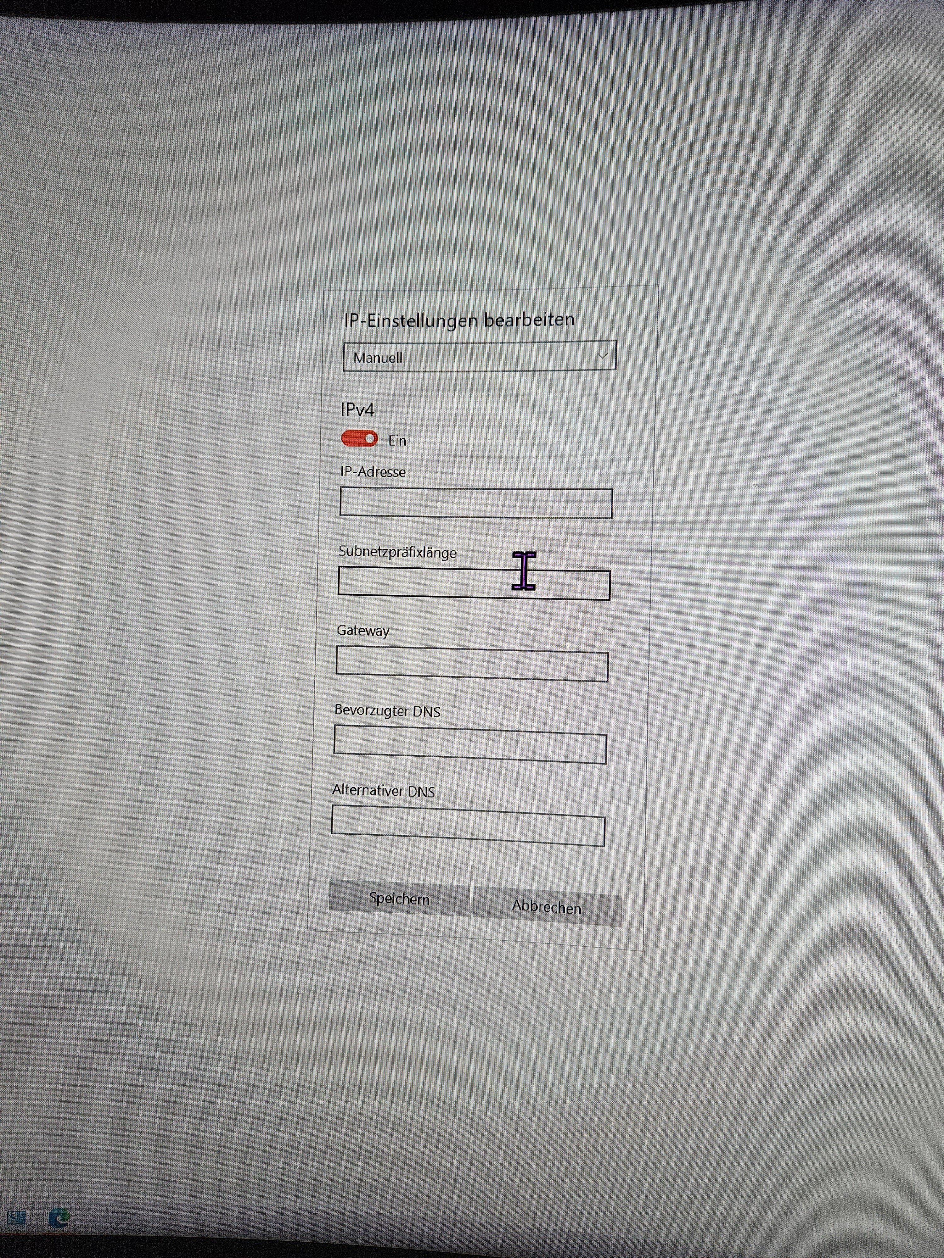

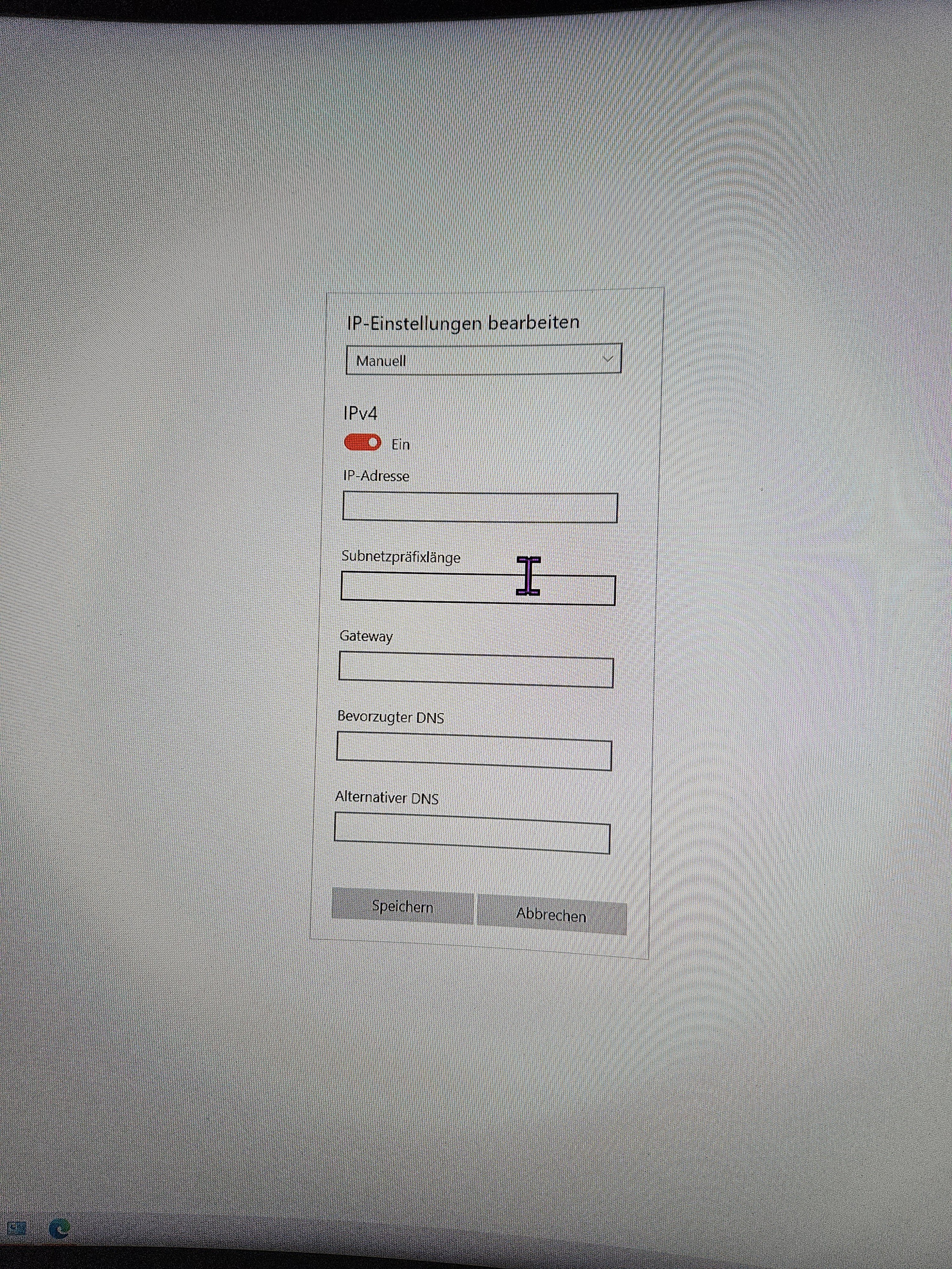

Versuche dir manuell eine zu geben.
Cu
redjack
Okay, leider kenne ich mich gar nicht aus.
Kannst du mir bitte sagen wo und welche Daten ich eintragen soll?
Hier?
