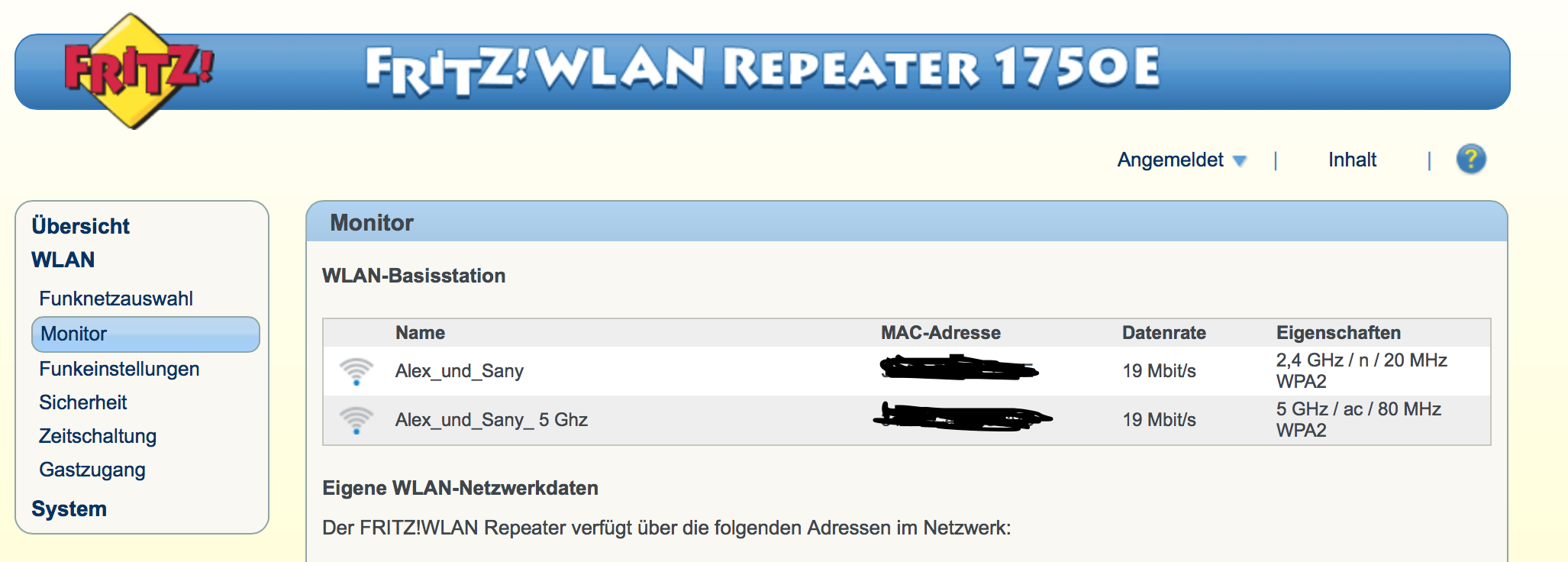

ich habe eine Fritzbox 7490 im Technikraum hängen. Wir haben einen 1,5 geschosshohes Fertighaus, Holzbauweise, also kein Beton, 10mx10m. Im ersten Stock, genau am anderen Ende des Hauses haben wir teilweise mitm Iphone 1 WLAN Strich, egal ob 2.4 ghz oder 5 ghz. Abhilfe hier mit einem Fritz Repeater 310. Seitdem besseren Empfang.
Ich habe mir vor einem Monat den Fritz Repeater 1750E AC gekauft; ich wollte testen ob ich im ersten Stock mehr Leistung dadurch bekomme. Die 2 Repeater schenken sich kaum was.
Meine Garage, ebenfalls aus Holz, ist ca. Luftlinie 15 Meter entfernt. WLAN hier mit Iphone 1 Strich, teilweise nichts. Gestern hab ich Elektroleitungen verlegt und habe dann den AC Repeater dran gehängt. Ergebnis sehr ernüchternd, siehe Snip.
Ich weiß nicht, ich lese hier oft, das manche 2 Stockwerke mit Betonboden ohne Probleme überbrücken. ich bin davon ausgegangen, dass Holz weniger massiv ist wie Beton :)
Kann es sein, dass die 7490er einfach nur schwache Antennen hat?
Ach ja, der Repeater 1750E AC hängt unmittelbar neben einem Abzweigkasten mit Wago-Klemmen, im Carport. ich hoffe nicht dass sie sich gegenseitig stören.

Also ich kann nur aus eigener Erfahrung sprechen , ich habe auch die 7490.
Ich wohne im Plattenbau ( Beton mit Stahlarmierungen ) im 3. OG und mein WLan habe ich sogar noch auf der Strasse vor dem Haus . Solltest vielleicht , wenn möglich , den Aufstellort der Fritzbox ändern und ja , jede Elektroleitung erzeugt um sich herum ein elektromagnetisches Feld , welches dein WLan stören kann und erst recht bei einem Abzweigkasten mit Wago-Klemmen .
Probier mal einen anderen Aufhängeort für deinen Repeater .
Hallo, ich rate dir zu einem Accesspoint mit vernünftigen externen Antennen. Du kannst auch einen Router zum AP umfunktionieren.
Die Geräte von Asus sind gut.
Kaufberatung: Accesspoint mit AC-Standard
Die nächste WLAN-Generation IEEE 802.11ac
Bessere WLAN Antennen zur Reichweitenerhöhung, auch für Fritz!Boxen + Alternativen
FRITZ!Box 7490
Leider ohne externe Antennen, auch keine Möglichkeit zum Nachrüsten, da die W-LAN-Antennen direkt in die Platine geätzt wurden. :(

Aus welchem Material sind denn die Wände des Hauses? Sicherlich ist Beton mit Stahlarmierung ein WLAN-Fresser, aber Gipskartonwände (Trockenbau) nicht minder! Die nehmen (Luft-)Feuchtigkeit auf und dämpfen das WLAN ebenfalls hervorragend!
hab ich weiter oben geschrieben: Holzbauweise. und ja, Gipskarton, OSB Platten, Steinwolle etc.

wenn alle zimmer patch-dosen haben, stell doch für jedem stock ein wlan-AP hin der per patch-dose zur fritze geht... stell diese AP zur haus-seite des carports, so hast du bestimmt viel besseren empfang.
ein wlan im "technikraum" aufzubauen, mit den vielen störsender (heizung, kühlschrank, netzteile, kabel usw..) kommt selten gut..
In der Tat. Du sprichst von Repeatern, hast aber im ganzen Haus LAN? Auch wenn der AVM Repeater "Repeater" im Namen trägt, kann er ebenso als Access Point eingerichtet werden soweit ich weiß. Falls nicht, kannst du dir einen 08/15 WLAN-Router für schmales Geld kaufen und ihn als AP konfigurieren (DHCP aus, feste IP, WLAN einstellen). Den stellst du dann strategisch klug auf, um eine möglichst einheitliche Abdeckung zu bekommen. Notfalls stellst du noch einen weiteren AP auf in Richtung Carport.

Wenn du eh noch eine zweite Fritzbox hast, dann häng sie einfach an eine passende LAN-Dose (am LAN-Port!), schalte den DHCP-Server ab und gib ihr eine IP im Subnetz der ersten Fritzbox, aber außerhalb der DHCP-Range. Dann musst du nur noch das WLAN konfigurieren und gut ist. Das nennt sich dann Access Point. Mag sein, dass die Fritzbox dafür sogar explizit einen AP-Modus und/oder Wizard hat, das weiß ich nicht.
