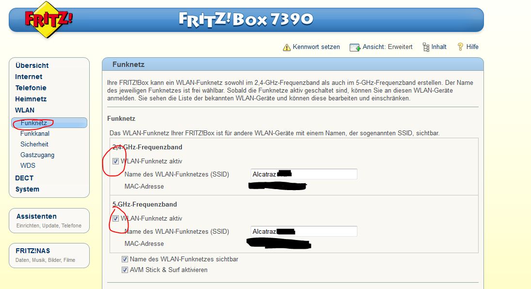

Hallo Notebookfjunkie,
ich benutze eine 6230 von Intel und bin sehr zufrieden. Die Einstellungen sollten bei der fritzbox 6360 cable nicht anders aussehen als bei meiner 7390 (siehe Bild). Expertenansicht muss aber bei der FritzBox eingestellt sein.
Tun sie doch. Die 6360 kann entweder 5GHz oder 2.4GHz, nicht beide Bänder gleichzeitig.
Ich nutze die 1030 und komme damit problemlos über 2 Stockwerke (2.4Ghz, Fritzbox 7570 vDSL + 2x 9dB Antennen)
