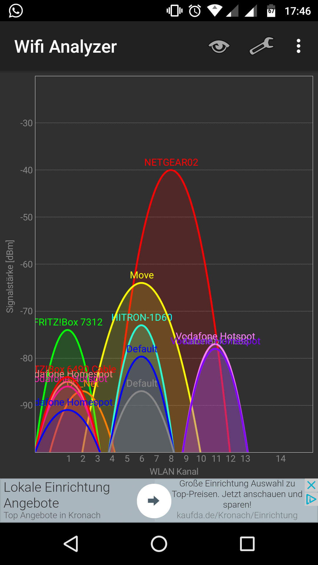

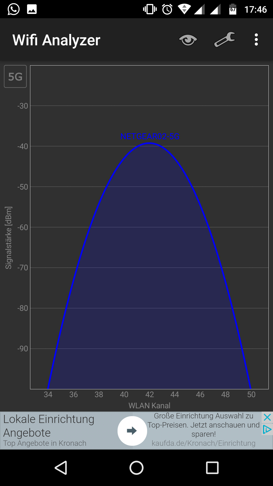

Kanalbelegung und Empfangspegel, bitte mal Sceenshots posten vom WiFi Analyzer.

Die Screenshots hab ich mal angehängt, was die 20/40MHz Problematik angeht so kann ich beim 2,4GHz Netz 20/40MHz-Koexistenz aktivieren (ist aktuell aktiviert)
also ich würde für 2,4 GHZ Kanal 1 fest einstellen oder Kanal 11. Aber 11 geht nicht bei allen Clients, in dem Fall dann 10 einstellen. Falls einige Clients bei 11 nix finden. Die störenden Nachbar WLANs sind auf Kanal 11 schwächer. Austesten ob 11 besser geht, auch mal weiter weg vom Router. Der Screenshot wurde ja unmittelbar daneben aufgenommen. Kanal 8 ist eine schlechte Wahl. Autokanal würde ich nicht machen, da beim Umschalten auf einen anderen Kanal ja solche Aussetzer möglich sind. Autokanal funktioniert auch nicht bei allen Routern.
5 GHZ offensichtlich keine Nachbarn vorhanden. Aber 5 GHZ wird ja bei Radarerkennung ausgeschaltet. Das sollte Dir klar sein. Wenn also ein Hubschrauber drüber fliegt, geht das aus. Aber das müsste im Log des Routers stehen. Schau mal dort nach.
Geh mit dem Handy und der App mal in alle Räume und achte auf das Nachbar-WLAN "Move". Dann merkst Du aus welcher Richtung das kommt und kannst so Empfangsprobleme in den Räumen erklären.

Ich hab jetzt Mal Kanal 11 eingestellt und beobachte das. Laut Log wurde das 5GHz Netz seit dem letzten Neustart nicht ausgeschaltet.
In den anderen Räumen ist die Verteilung ähnlich aber kein Netzwerk wird wirklich viel stärker.

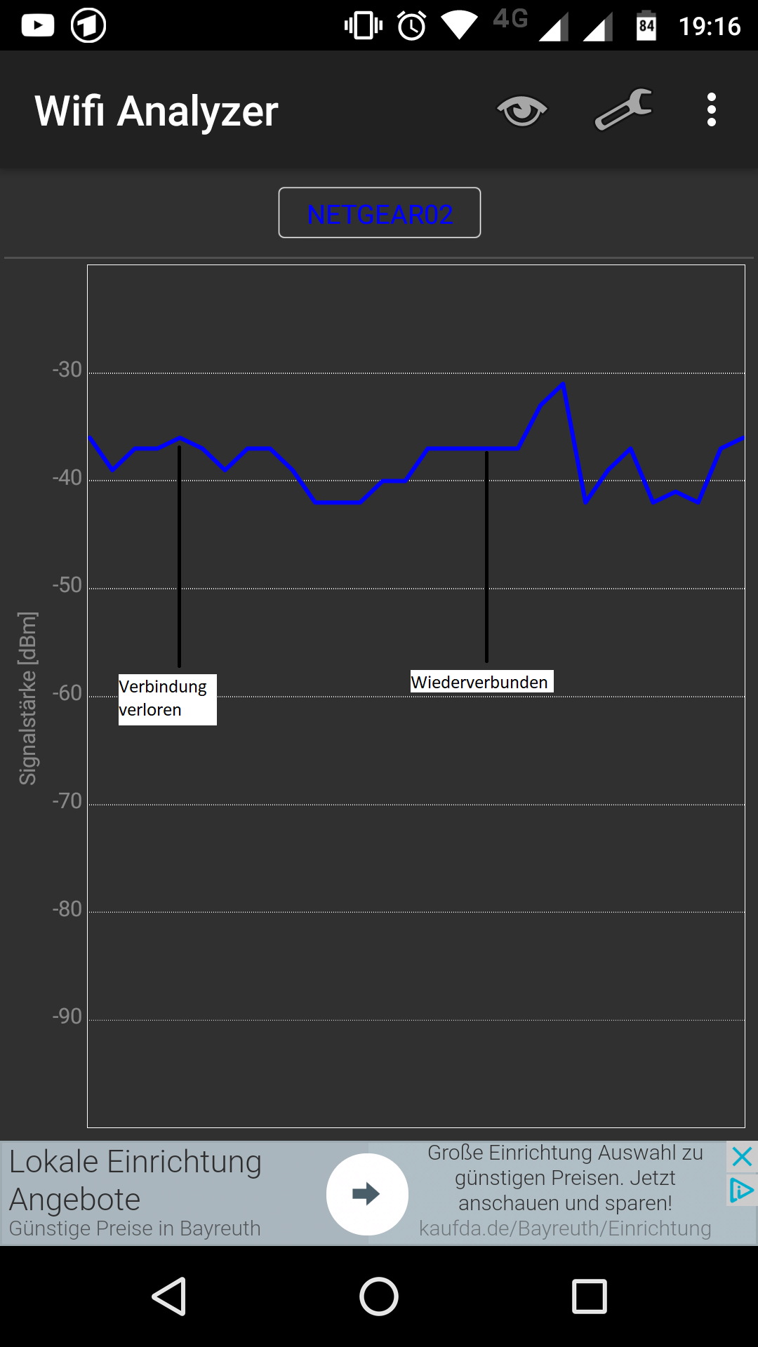

Mit WiFi Analyzer habe ich mal geguckt ob die Signalstärke einbricht wenn wenn die Verbindung abbricht, das scheint aber auch nicht der Fall zu sein.
(zeigt nen Zeitraum von ~2:40min)
