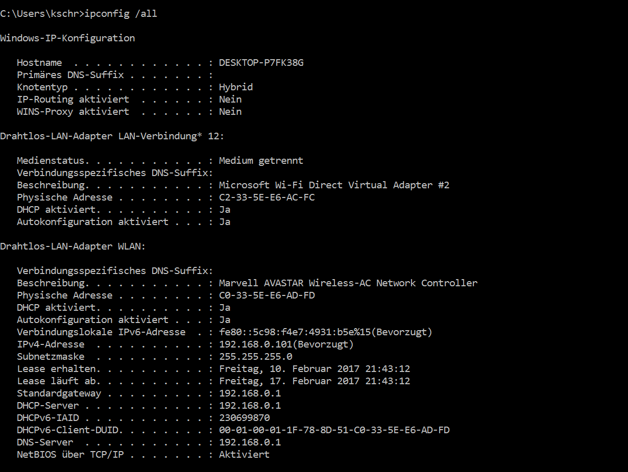

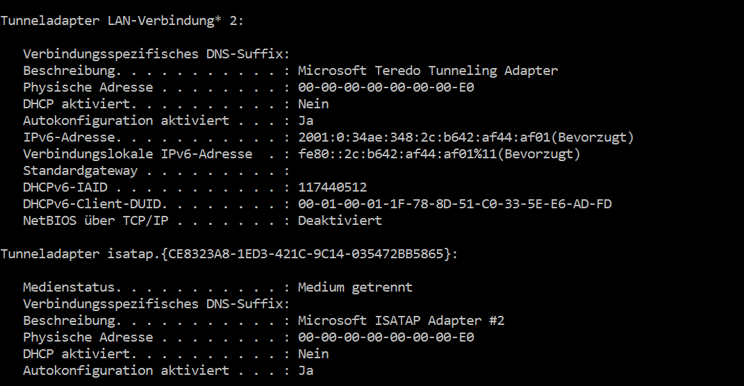

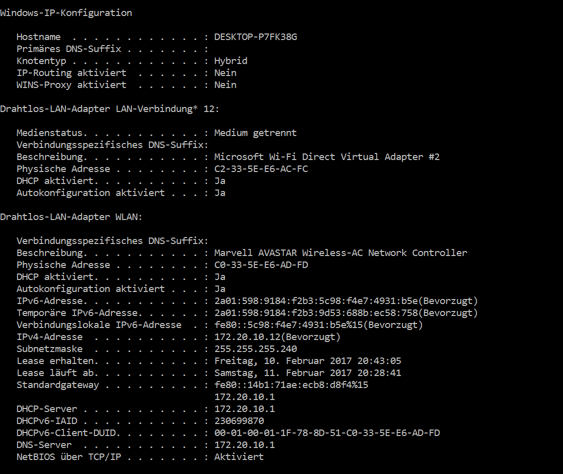

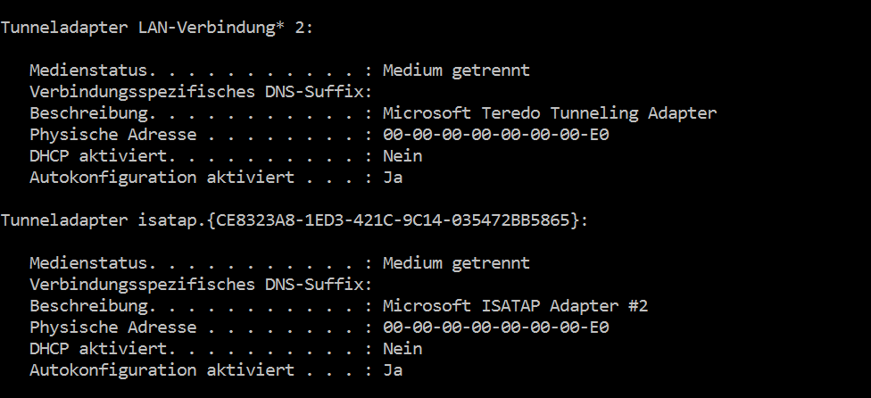

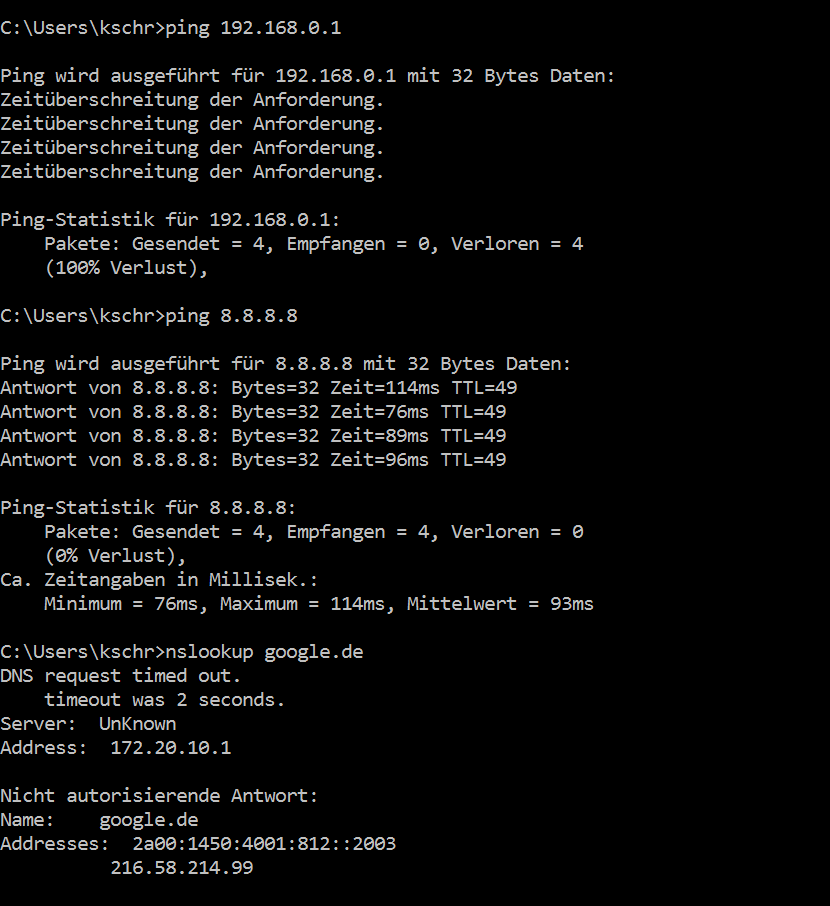

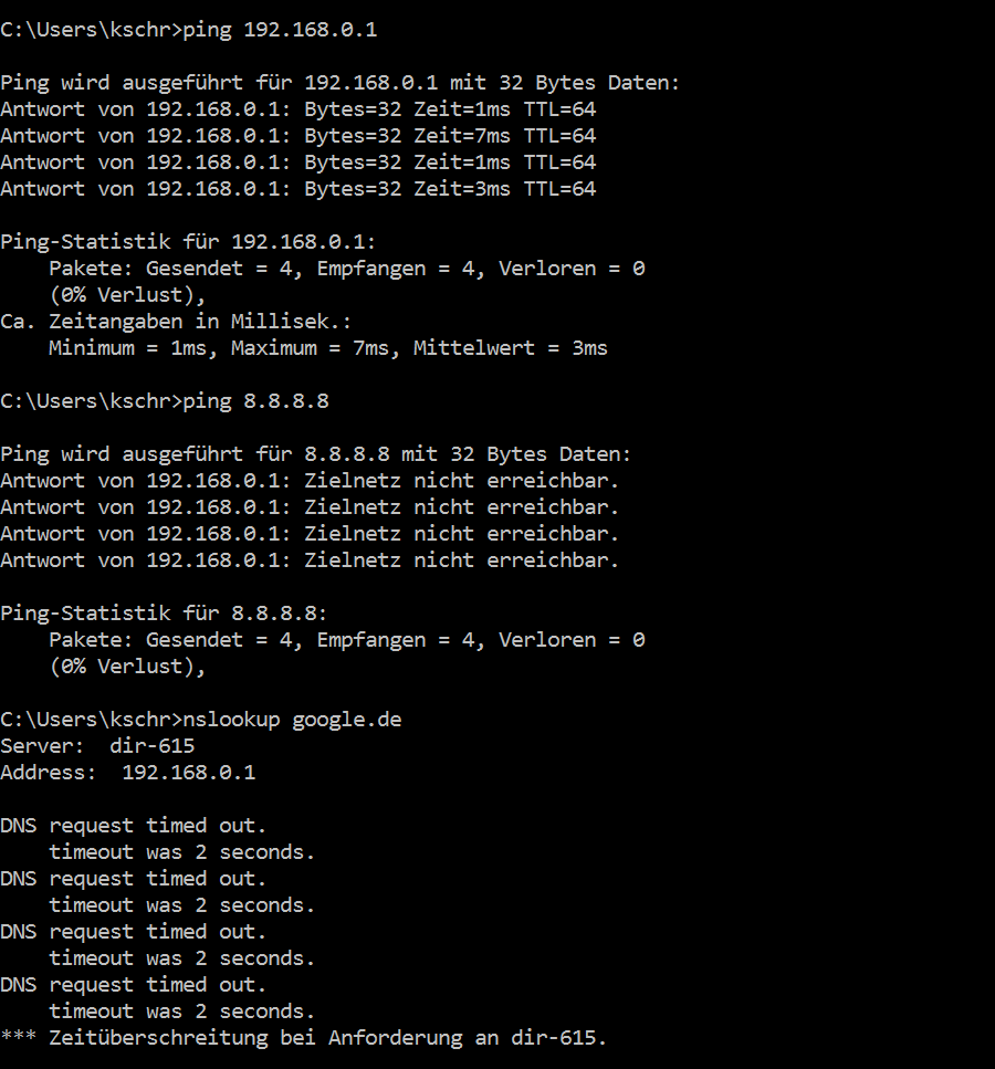

Hallo Zusammen,
ich habe seit einiger Zeit massive Probleme mit meiner WLAN-Verbindung. Ich hatte bisher das Problem, dass ich – obwohl eine bestehende Internetverbindung angezeigt wurde – mit meinem Computer im Browser keine oder nur manche Websites aufrufen konnte. Mit dem Handy hatte ich keine Probleme. Seit ich nun neulich die aktuelle Firmware auf dem Router installiert habe, bekomme ich gar keine Internetverbindung über WLAN mehr. Auch wenn ich per LAN-Kabel den Computer an den Router anschließe geht nichts. Wenn ich mich per Kabel direkt mit dem Modem verbinde, habe ich normal Internet.
Hardware:
Modem: Cisco EPC3208G
Router: DLink DIR 615
Die DNS-Server-Adresse wird automatisch bezogen.
Was ich bisher versucht habe:
  • Modem und Router neustarten
  • Änderung der Router-IP
  • Ping-Test über Router: 8.8.8.8 --> Zeitlimit erreicht
  • Ping-Test über Router: computerbase.de --> Ping wird ausgeführt…, dann passiert nichts mehr

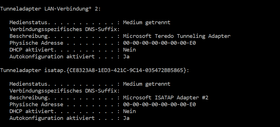

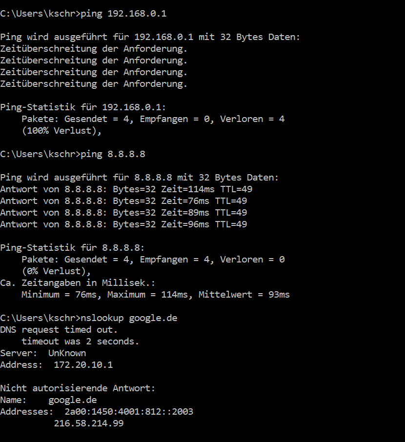

  • Ping-Test über Computer: siehe Screenshot
Weitere Infos findet Ihr in den Screenshots unten.
Hat jemand eine Idee, wie ich das Problem in den Griff kriege?
Vielen Dank im Voraus

Moin,
ich vermute mal dass du Kabelinternet hast?

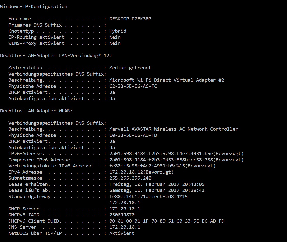

Dein Netzwerk ist nun nicht mehr im 192.168.0.1-Bereich. Sondern du hast nun 172.20.0.1 als Router IP.

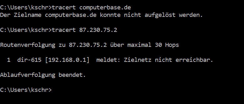

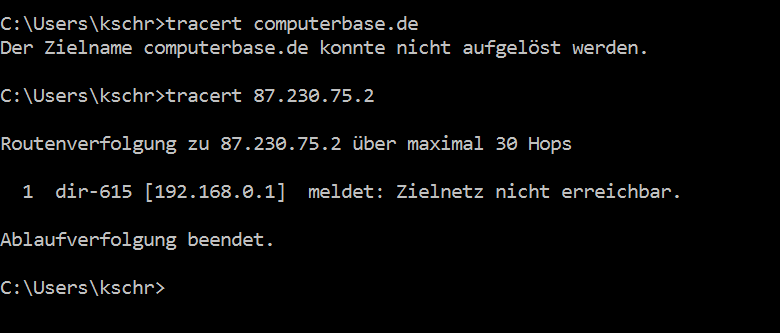

Könntest du bitte ein "tracert computerbase.de" ausführen?
gruß
Hey, vielen Dank für Deine schnelle Antwort! Mir ist direkt aufgefallen, dass mir bei den Screenshots ein Fehler aufgefallen ist. War mit meinem Handy-Hotspot verbunden als ich die Abfragen gemacht hab. Hab die Screenshots nochmal aktualisiert. Sorry!
Edit: Ja, habe Kabelinternet.
Könntest du bitte nachsehen welche Ip-Adressen dein Router in Richtung Internet hat?
Und bitte ein tracert zu computerbase.de
Bitte auch mal das Modem neu starten, wenn der Router daran angeschlossen ist und dann Testen ob es wieder geht.
Vom Handy gesendet
Die IP-Adresse des Routers Richtung Internet ist: 192.168.0.26
tracert zu computerbase.de --> siehe Screenshot
Ein Neustart des Modems mit angeschlossenem Router hat leider nichts gebracht.
