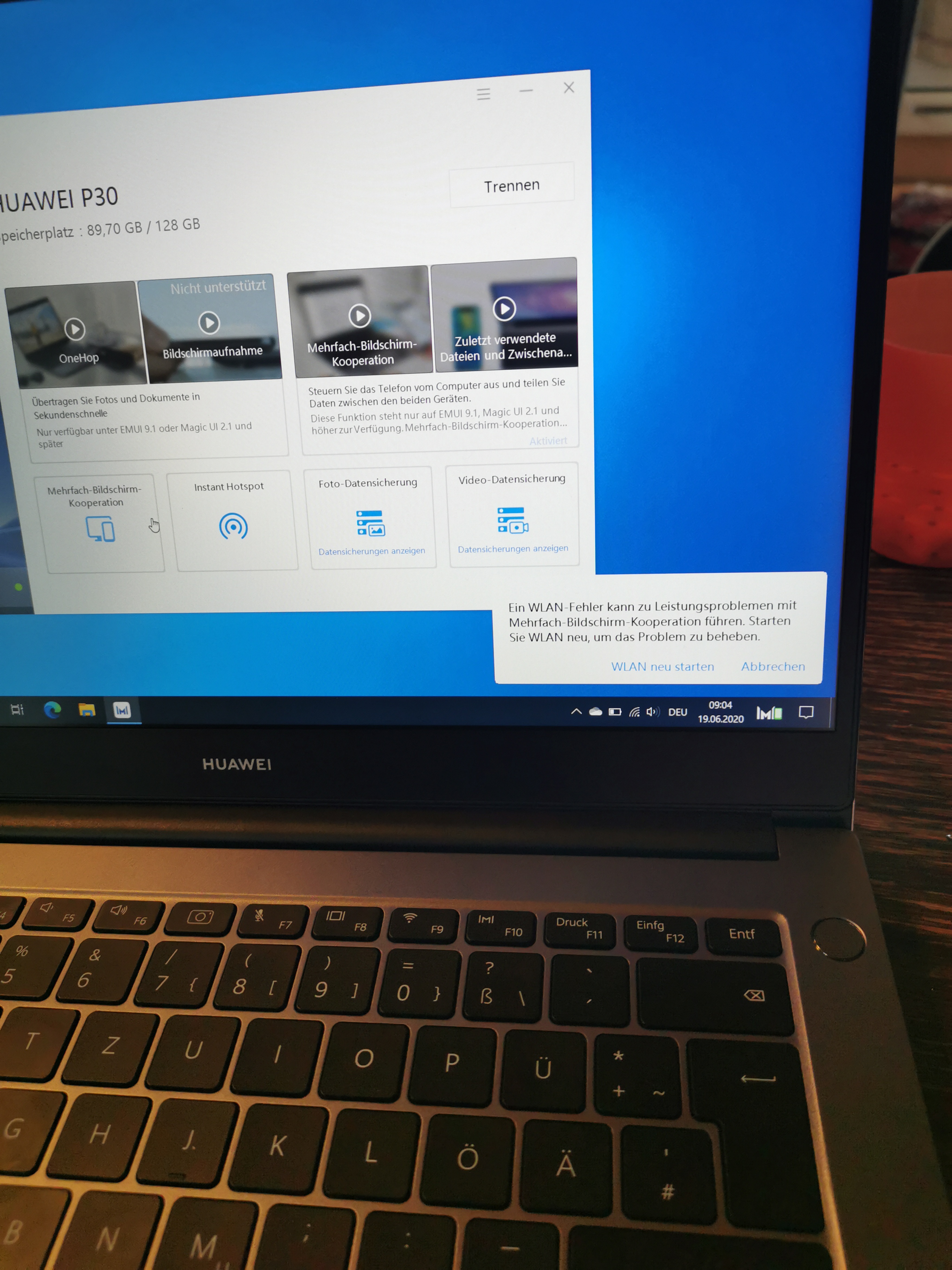

Hallo. Ich habe gestern mein Huawei Matebook D14 bekommen. Immer wenn ich mein Handy über dieses Feature mit dem Laptop per drop verbinden möchte, kommt die nachricht: "Ein WLAN-Fehler kann zu Leistungsproblem mit Mehrfach-Bildschirm-Kooperation führen. Starten Sie WLAN neu, um das Problem zu beheben."
Somit kann ich weder mein P30 Bildschirm auf den Laptop projizieren noch Dateien verschicken. Ich habe das Matebook schon komplett zurückgesetzt, dann ging es kurz, danach aber nicht mehr.. Ich bin am verzweifeln. Hat sonst noch jemand einen Vorschlag? Ansonsten funktioniert das WLAN einwandfrei..
