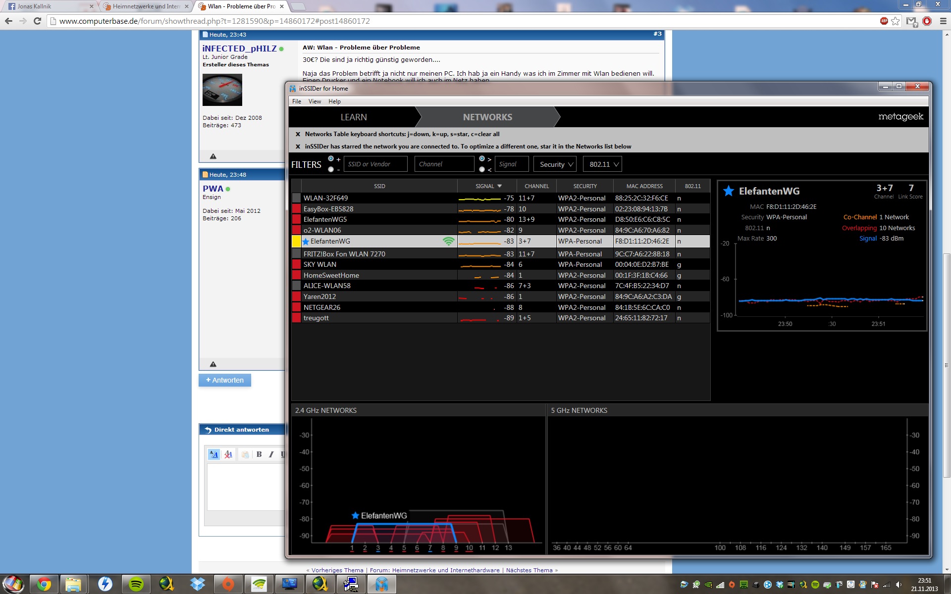

In dem anderen Thread hast du geschrieben, dass sich in der Nachbarschaft 12 WLANs befinden. Was soll denn ein anderer WLAN-AP bringen, wenn das Übertragungsmedium überlastet ist? War irgendwie klar, dass das nix bringt...
Mach erstmal einen Screenshot deiner WLAN-Umgebung (mit dem Tool "inSSIDer"), dann können wir uns ein Bild davon machen.

Lauf mit dem inSSIDer/Wifi Analyzer auf einem Android-Smartphone (hat in etwa die gleiche bescheidene Antennenverstärkung wie der Repeater) durch die Wohnung und steck den Repeater dort ein, wo das Signal deines WLAN-"Routers" noch -67 dBm oder mehr hat.

-83 dBm ist viel zu wenig.

Der Repeater sollte an einer Position sein, an der er eine Signalstärke von -67 dBm oder besser empfängt.
