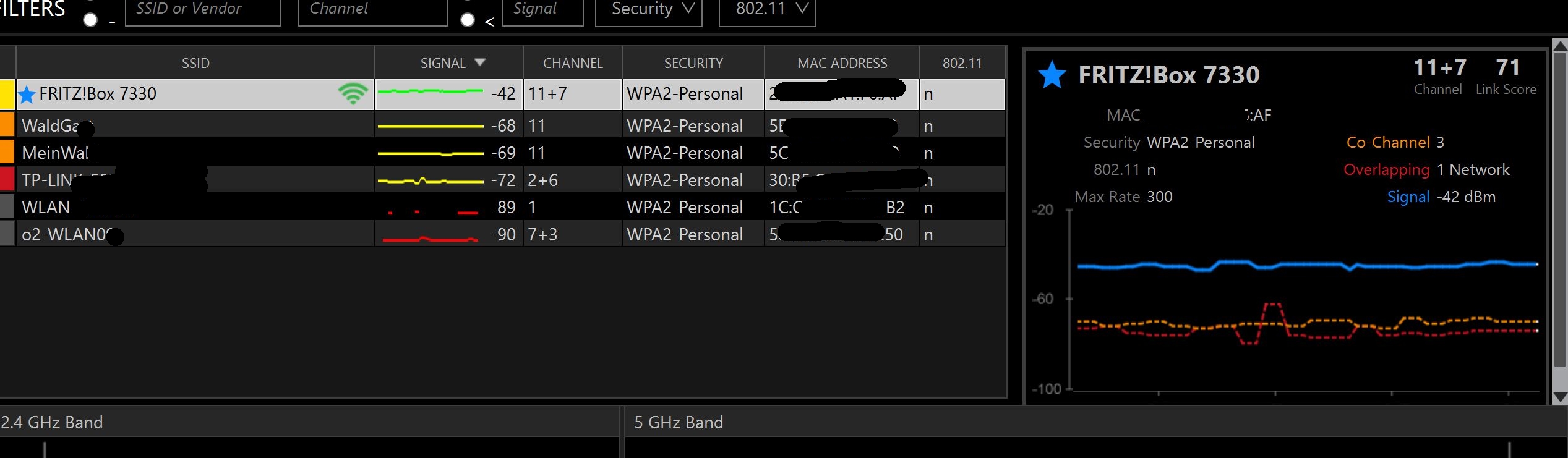

so sieht es mit InSSIDer aus:
Irgendwie nicht so gut, aber ich hatte schon andere Kanäle belegt, und bin auf 11 gegangen, weil diesen Kanal keiner hatte.
Unter LAN funktioniert ja alles, Probleme gibt es nur beim WLAN. Daher denke ich, hat es nichts mit der Leitung vom Provider zu tun, sondern mit meinem WLAN. Da drin hängt normalerweise mein Handy, mein Laptop und mein Tablet, wobei die nicht die ganze Zeit aktiv sind.
Evtl. muss ich einfach mal in einen WLAN-Router investieren? Ich habe zZ eine Fritzbox 7330.
bei dir gibs 2 nachbarn die kanal 11 benutzen und stören
und deine internet leitung langsamer macht
versuchmal mit 13 ist leer
zur not würde ich noch
haken bei WLAN-Koexistenz aktiv (2,4-GHz-Frequenzband) machen
aber dann hast du nur 150 mb an staat 300 mb bei wlan ,aber keine störung mehr
