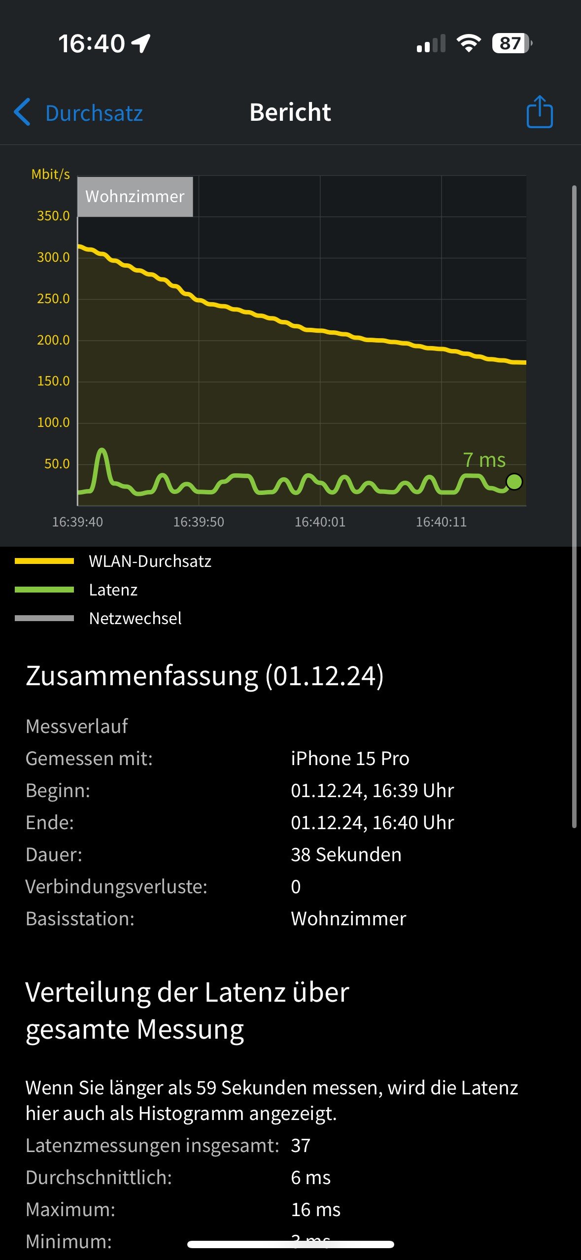

Was mir negativ aufgefallen ist, wenn ich mit der FritzWlan App (am IPhone) das Wlan teste sieht die Geschwindigkeit wie folgt aus :
5GHZ sinkt von 340mbit/s => 0
2,4Ghz sinkt von 60mbits/s => 37mbit/s und bleibt dann +- da stehen
Schalte ich das 2,.4Ghz aus und nutze nur 5Ghz bleibt die Geschw. bei 53mbit/s stehen ...
Egal mit welchem Gerät das IPhone verbunden ist (Fritzbox, 1200AX im Wohnzimmer oder 1200AX im Schlafzimmer) ist es immer das gleiche "Bild".

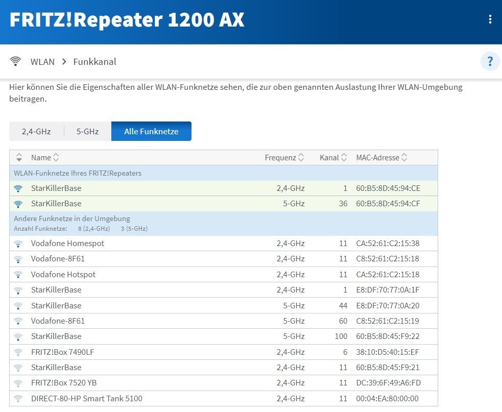

Viele andere Wlans gibt es in meiner Nachbarschaft nicht (siehe Foto) und ich sitze grade 2m vom Repeater entfernt (Signal 95%).

Da aber per LAN alles geht, würde ich hier eher mal bei den WLAN-Kanälen schauen.
Die Kanäle 36 und 44 überlappen sich bei 80MHz Kanalbandbreite. Setz also den einen auf Kanal 100 fest (so wie er schon ist), die anderen auf Kanal 36 und Kanal 52.
Alternativ geht auch noch Kanal 116.
Beachte zudem, dass ab Kanal 52 und höher DFS (Radarerkennung) zum Thema wird und ab Kanal 100 hast du zudem ein Watt Sendeleistung (=mehr Reichweite) im Vergleich zu den maximalen 200mW in den darunterliegenden Kanälen. So kannst du das auch noch n bisschen steuern.
hab die Kanäle so eingerichtet, in der Weboberfläche steht mein IPhone mit 1.7ghz drin und der Wlan Test startet bei 340 und sinkt dann bis 50 runter
Was ja schon mal ne Verbesserung wäre, wenn das vorher bis null runter ging.

iPhones und die Fritz wlan App sind nicht die besten Freunde, teste mal gegen auf speedtest.net, wenn dort dann wieder alles normal ist dann passt alles und es ist nur die oben genannte Kombi die keine Freunde sind.
