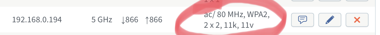

Also das iPhone kann MIMOGrumpyCat schrieb:und MIMO nur mit entsprechenden Geräten mit zwei, drei Antennen (also eher nicht z.B. Smartphones).

Ja, 2x2, also die einfachste MIMO-Konfiguration, dazu noch wegen Platzverhältnissen vermutlich mit nicht gerade überdimensionierten Antennen. Deswegen schrieb ich "eher nicht". Ist ja auch nicht so, dass 802.11n kein MIMO könnte; der Vorteil von AC ist, dass es in der Richtung noch mehr kann, aber jetzt nicht gerade mit 2x2-Konfiguration. Wobei das natürlich von der konkreten Hardware abhängt.bart0rn schrieb:
