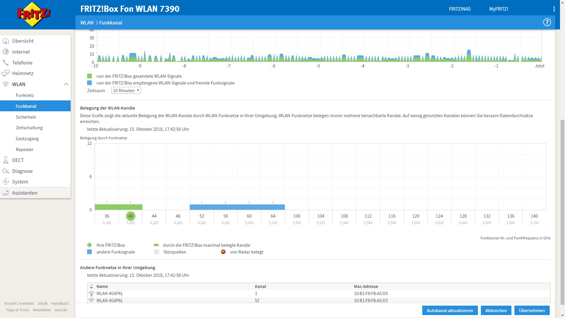

kannst du damit was anfangen?
das ganz oben bei dem connected ja steht :)
das darunter ist auch meins aber das 2,4ghz
PS: Ganz komisch, das Wlan fühlt sich so an als würde es einen langsamen Tod erleiden, gefühlt wirds immer schlimmer:confused_alt:
Du hast einen Nachbarn der auf Kanal 52 mit 80mhz sendet.
Wahrscheinlich funkt der dir in deine Verbindung rein.
Daher solltest du dir eine Handy App besorgen die das grafisch aufbereitet, dann siehst du ob sein Signal deins stört.
Dann musst du den Kanal wechseln. Wenn ich mich recht entsinne, können Fritzboxen das automatisch machen. Schau mal nach ob das aktiviert ist.
Wenn ein anderer Kanal nichts hilft oder dein Nachbar doch nicht stört, hilft es ggf die Fritzbox auf Werkseinstellungen zurück zu setzen.
