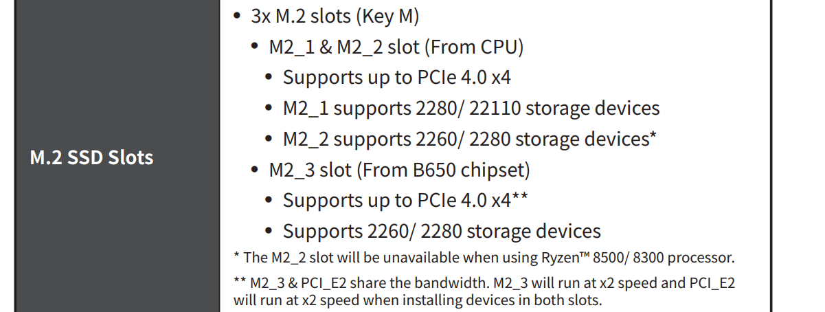

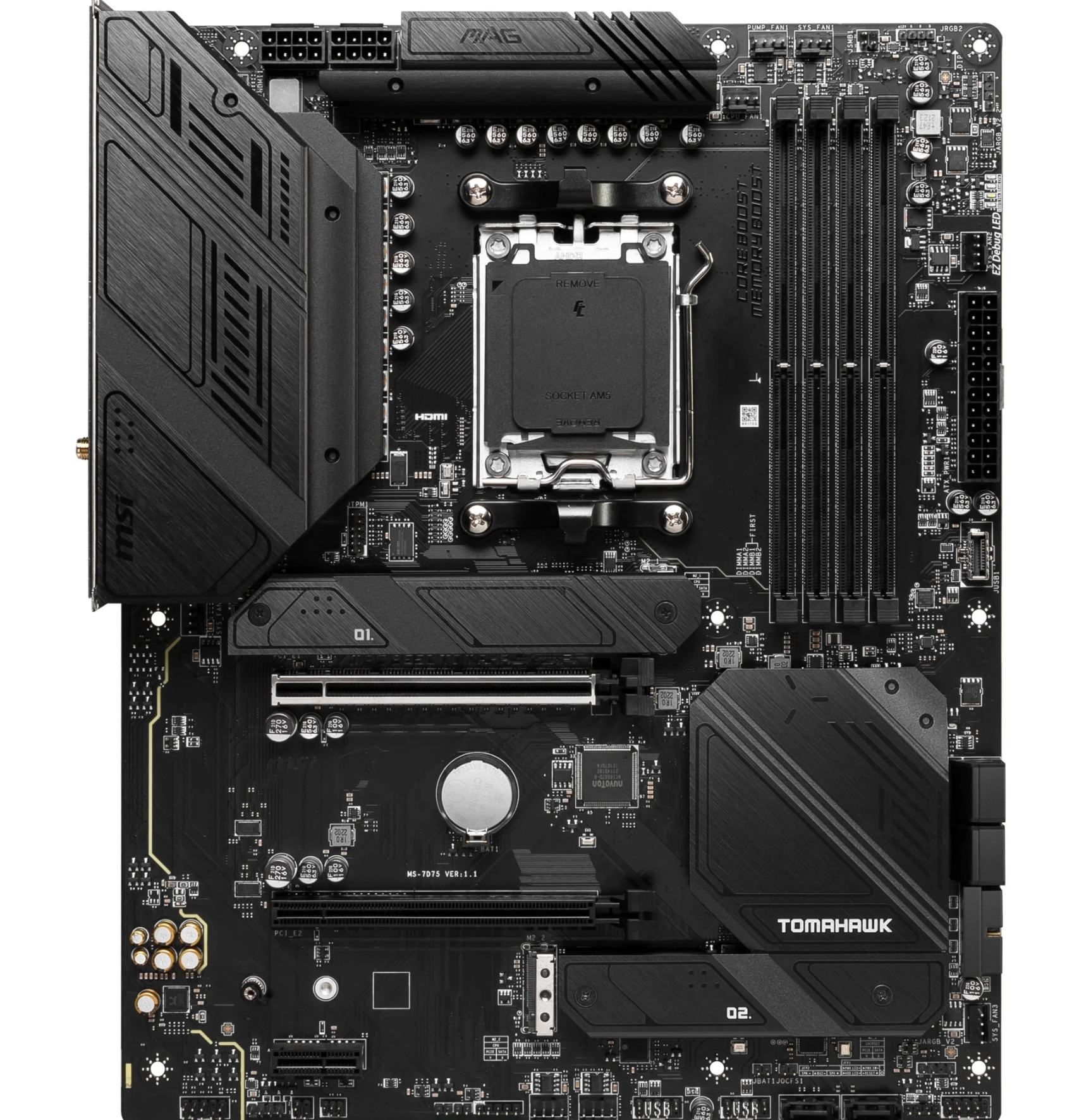

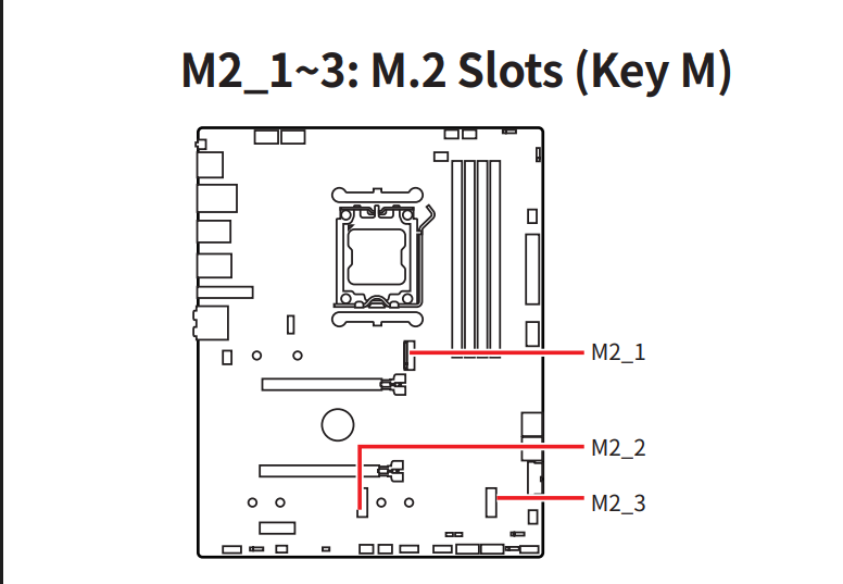

ich würde mir gerne eine zweite M2 auf mein Board packen... hab diese auch schon hier, bin allerdings irritiert wohin die soll. Mein Board ist das Msi MAG B650 Tomahawk Wifi. Hier bei den Bildern hab ich mal nen Ausschnitt aus der Anleitung gemacht. Also eigentlich müsste es in den zweiten Slot unten links nehme ich mal an? Aber da ist kein Kühlkörper drauf? Oder kann ich da einfach den von rechts abschrauben und wiederum links dann hinschrauben? Wäre dankbar für einen kurzen Rat.
Nachtrag: Oder hätte ich eine M2 mit Heatsink kaufen müssen für den zweiten Slot?

M2_2 wird von den CPU-Lanes angebunden
M2_3 vom Chipsatz
Ob jetzt mit oder ohne kühlkörper ist doch fast egal.
** Information beachten dann kannst du selbst sicherlich die richtige entscheidung treffen.

Wenn keine der * Einschränkungen zutrifft, kannst du die SSD auch im M2_3 Slot montieren, ansonsten probieren ob der Kühlkörper auch am 2. er Slot passt (vermutlich tut er das, wird aber dann vielleicht "kopfüber stehen".

Dumme Frage: Wenn du eh keinen Kühlkörper hast, wieso baust du die nicht unter dem Anschluss mit dem Kühlkörper drunter? So lange du in dem PCI-e slot daneben nichts hast läuft der mit voller pci4 x4 speed, wie der rest auch.

Wenn Du nen 7xxx oder nen 9xxx CPU betreibst und in PCIe 2 nix installiert ist, ist es egal wo Du sie einbaust.
Wenn Du ne SSD ohne Kühlkörper hast würd ich sie in M2_3 einbauen
DANKE!!! Jetzt habe ich es endlich verstanden und sehe jetzt auch was damit gemeint ist.

welche SSD hast du und welche Erweiterungskarte steckt in PCI_E2?
admit wird ** Hinweis beantwortet
Hast du eine andere CPU als in *
und keine Erweiterungskarte die in ** die Lanes halbiert
pack deine unbekannte SSD in den M2_3 mit kühlkörper

edit: Und gibt es ein Szenario, in dem wir sagen "Nutze nicht den M2_3 slot mit Kühler vom Chipsatz sondern den M2_2 ohne Kühler?"

Wenn du einen Ryzen 7000 oder Ryzen 9000 besitzt, würde ich die zweite M.2-SSD immer in Slot M2_2 installieren, weil sie hier am schnellsten direkt an die CPU angebunden ist (und sich auch nicht Lanes mit anderen Erweiterungsslots teilt)
