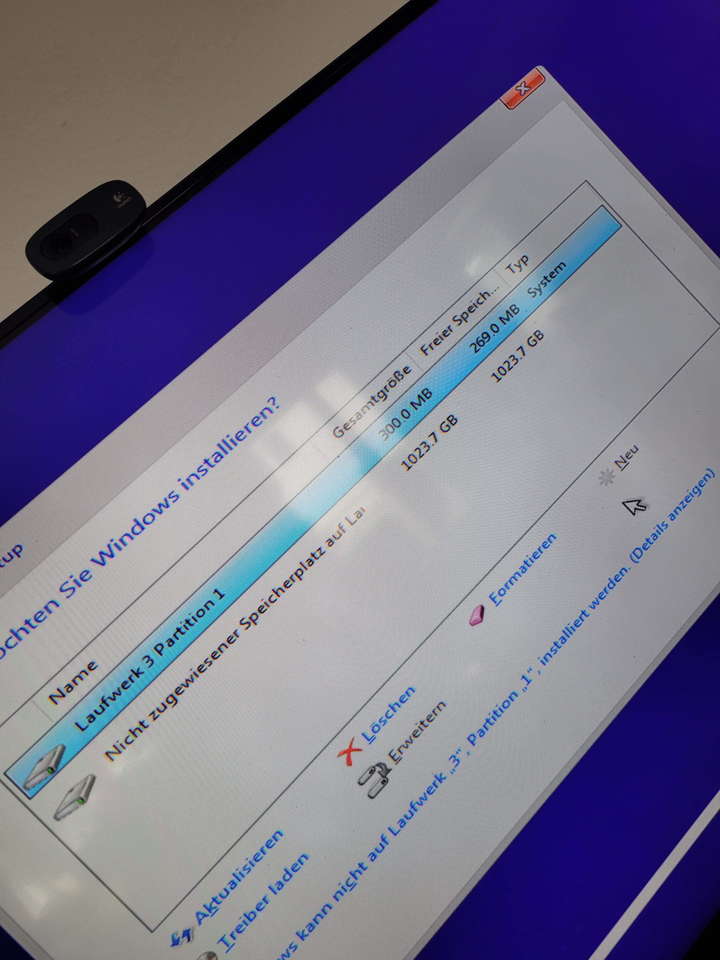

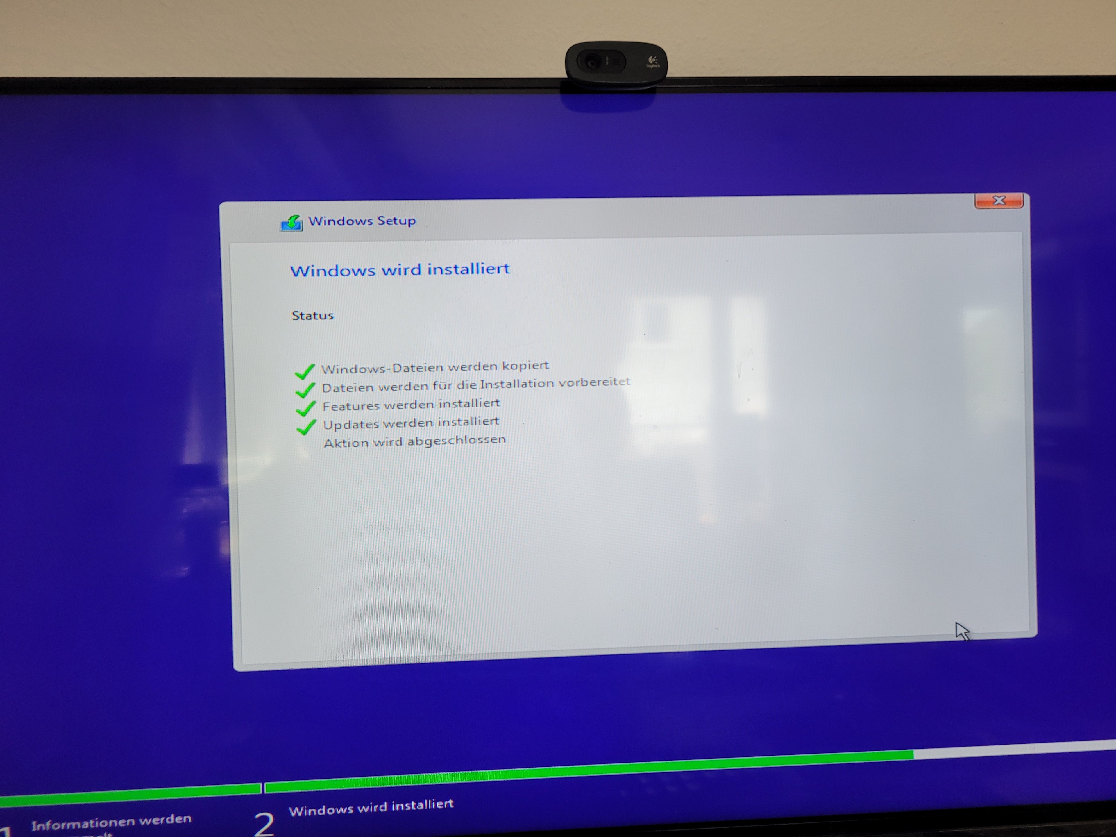

Das Problem ist ich kann mit meinem Boot Stick die SSD bespielen installiert auch aber wenn es seinem Neustart macht geht gar nichts mehr
Bilder folgen
Wie bekomme ich da schnellstmöglich das Betriebssystem Funktionierend drauf

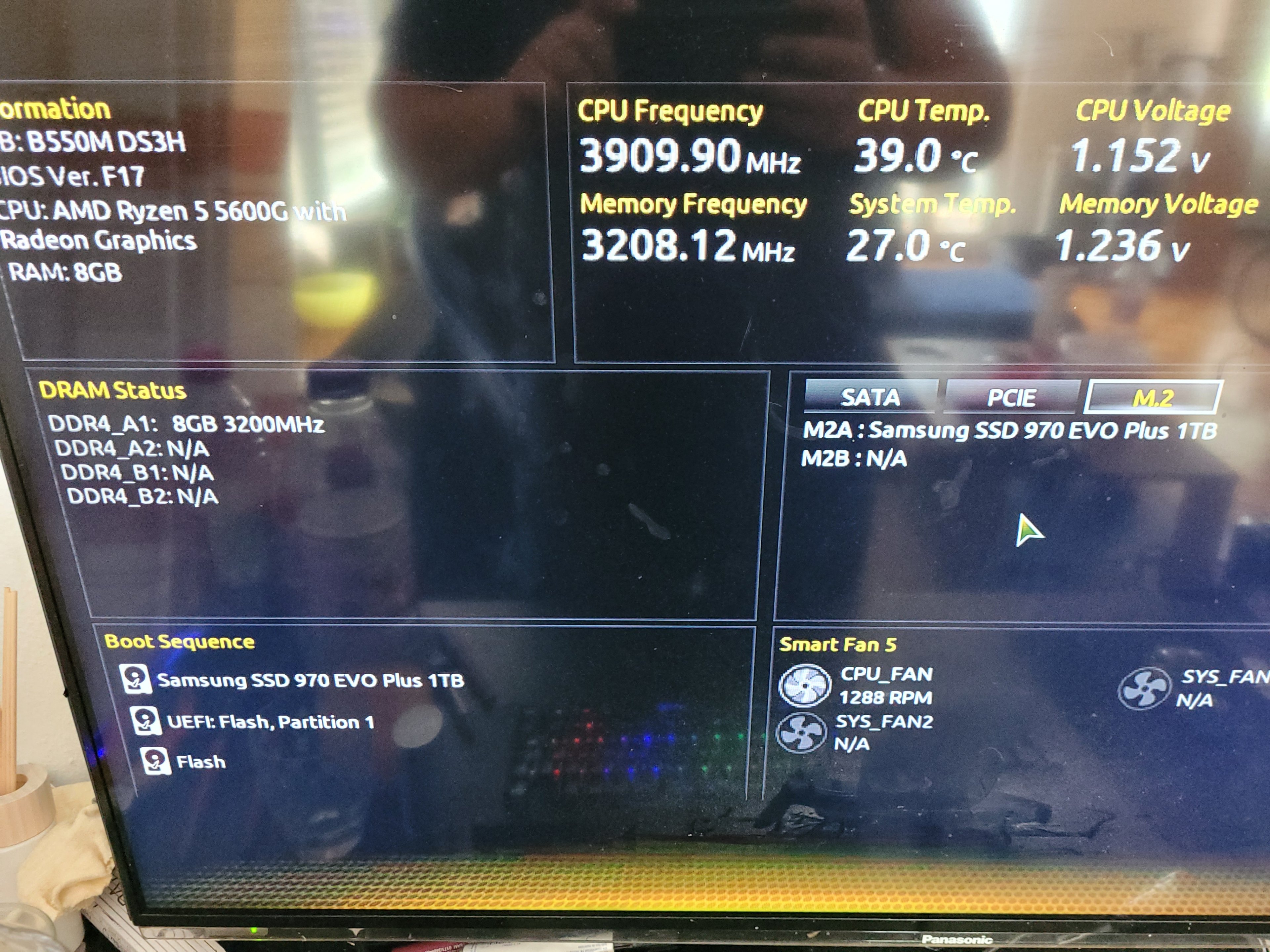

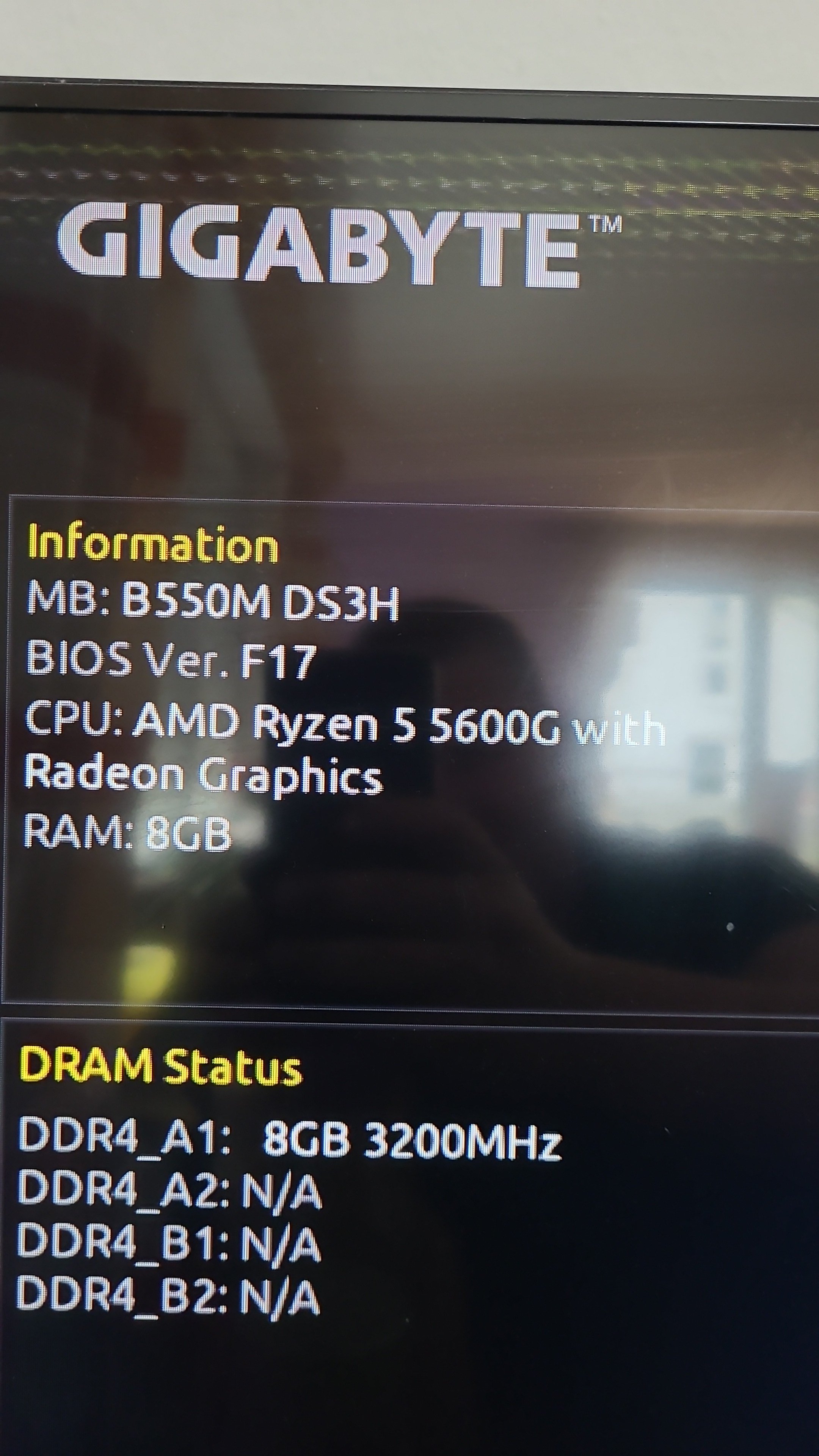

Boot Menü öffnen und die ssd auswählen bzw in den Einstellungen die Boot Priorität fest legen. Und nen zweiten RAM Riegel rein stecken. Single Channel is ja grausam 😅
Reaktionen: NerdmitHerz, CyborgBeta, Sinatra81 und eine weitere Person

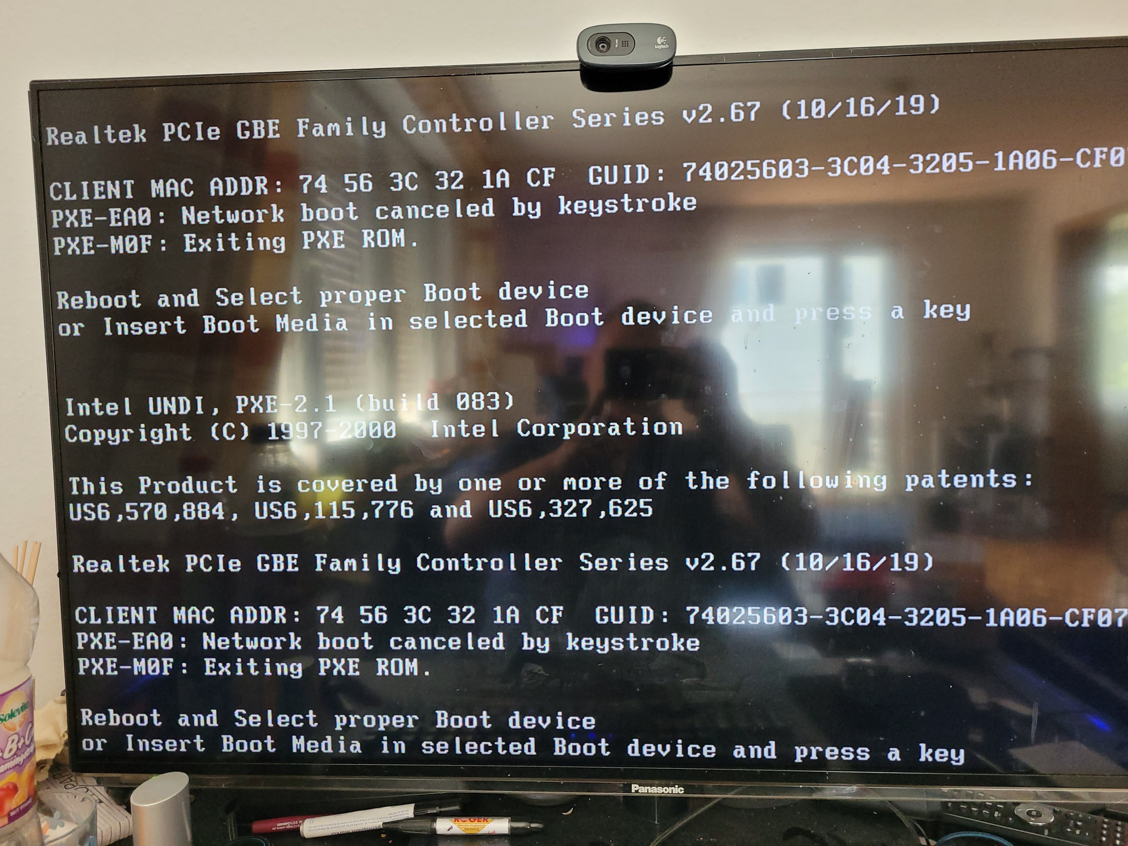

@fairhext er hat genau das schon so ... Problem wenn man im uefi Mode installiert dann wählt man nicht die SSD Sonden den Bootlader... Also Option 2 auf Position 1 setzen und nicht die SSD.
Reaktionen: Cerberus69 und fairhext

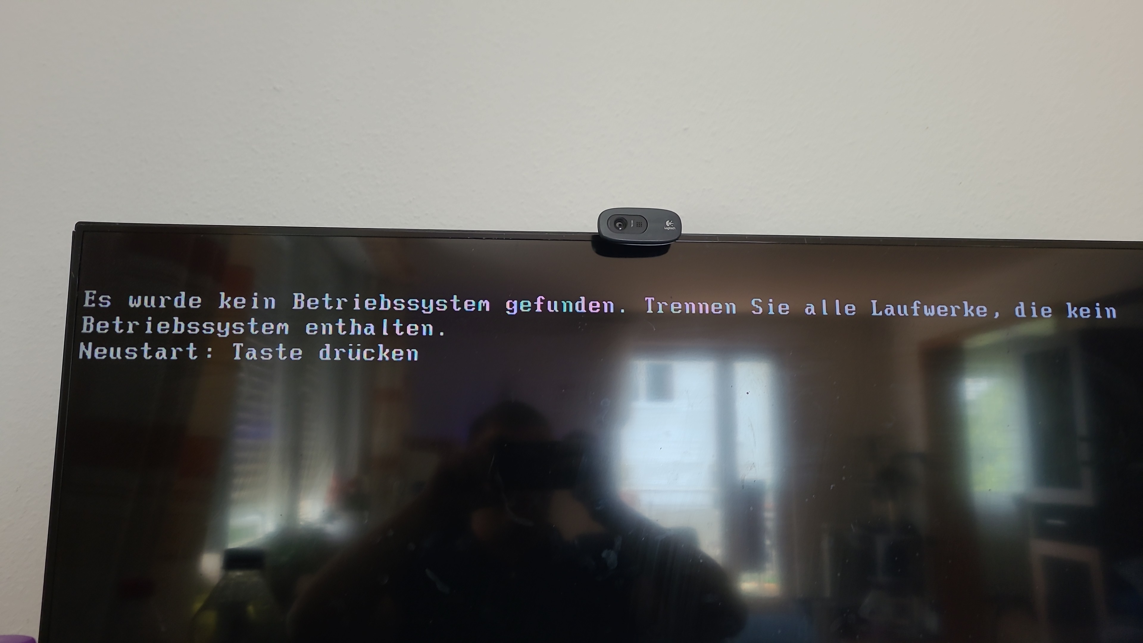

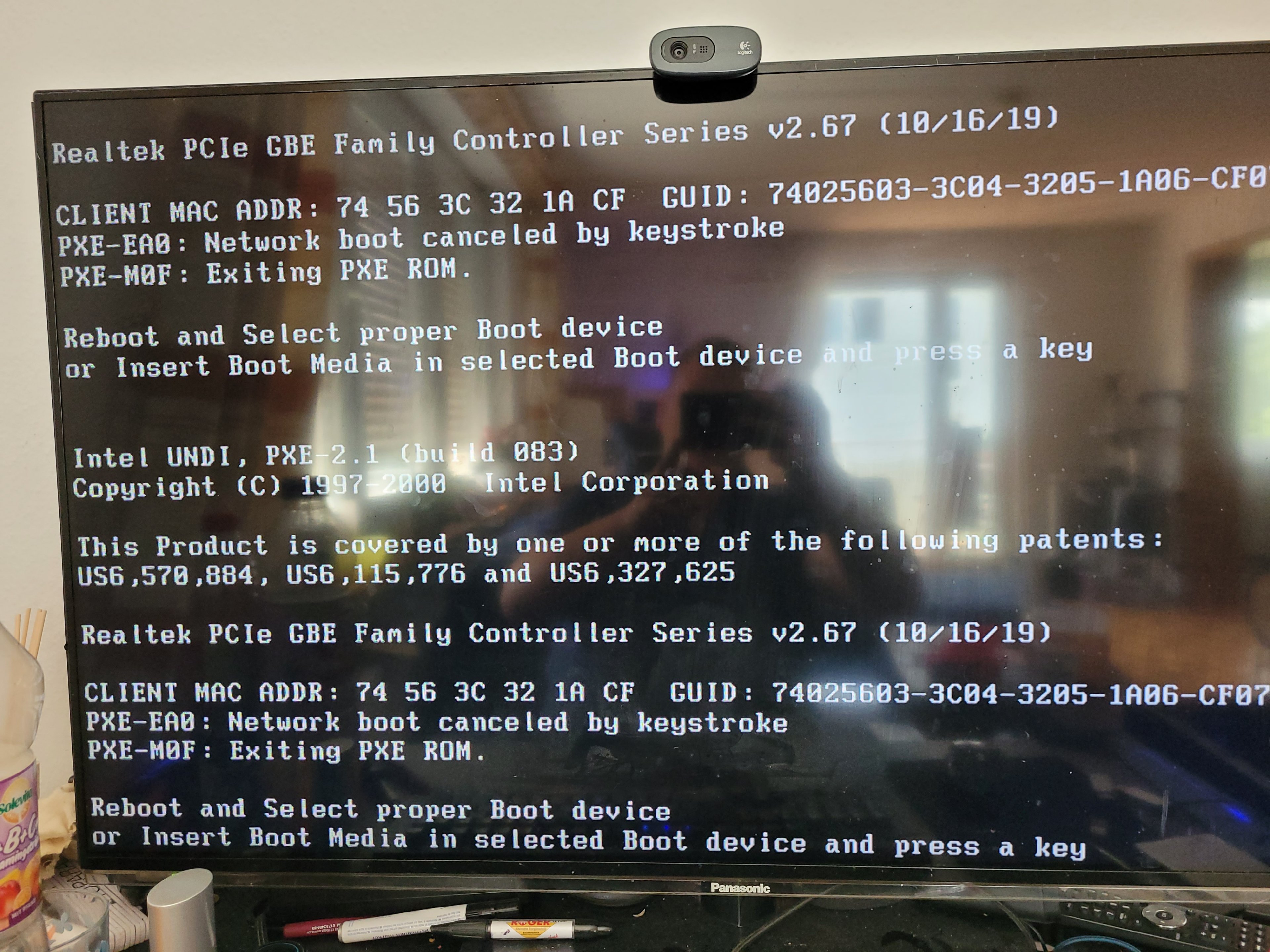

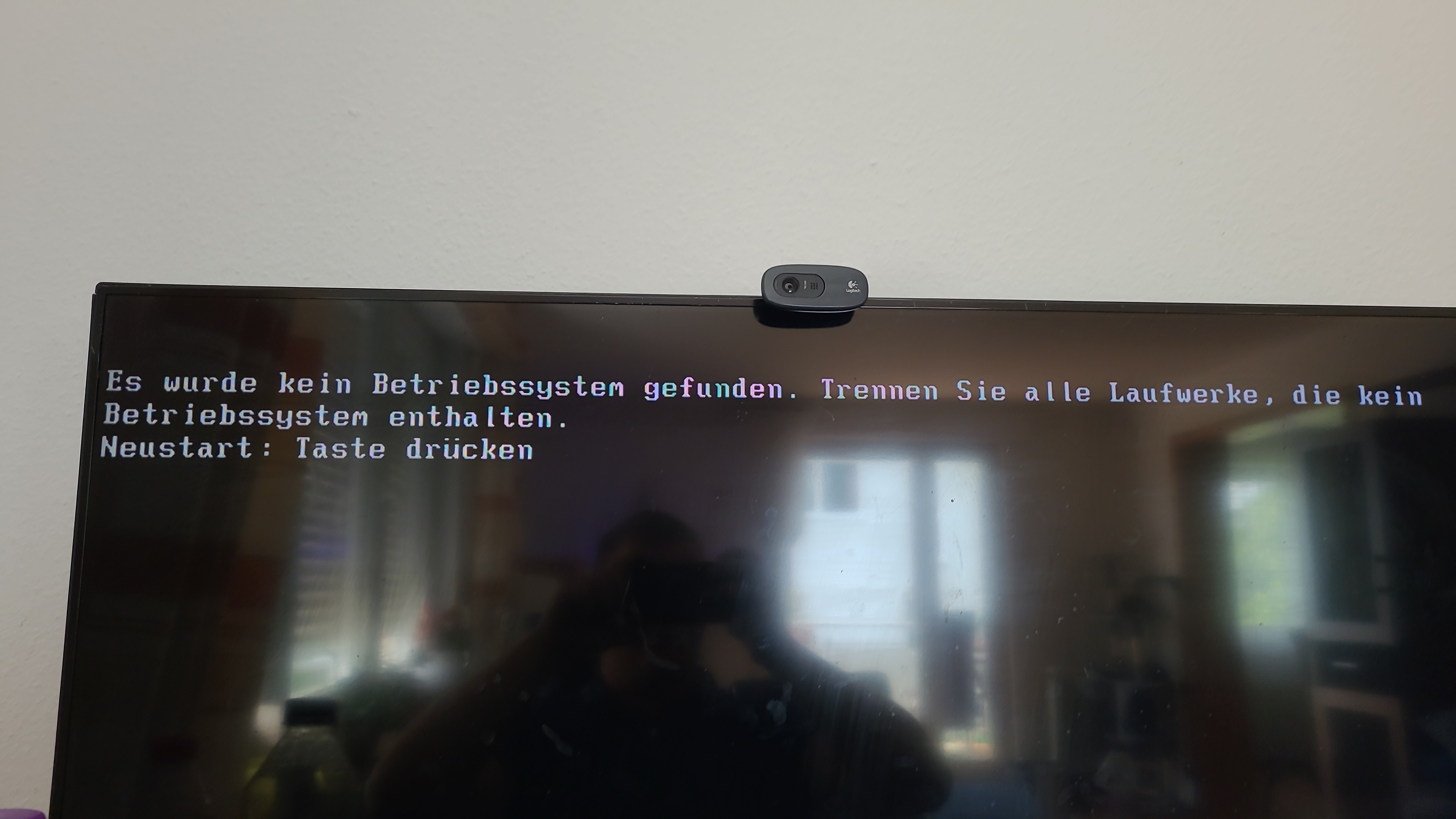

Dann passiert das
Und ja ich weiß einer ist wenig XD

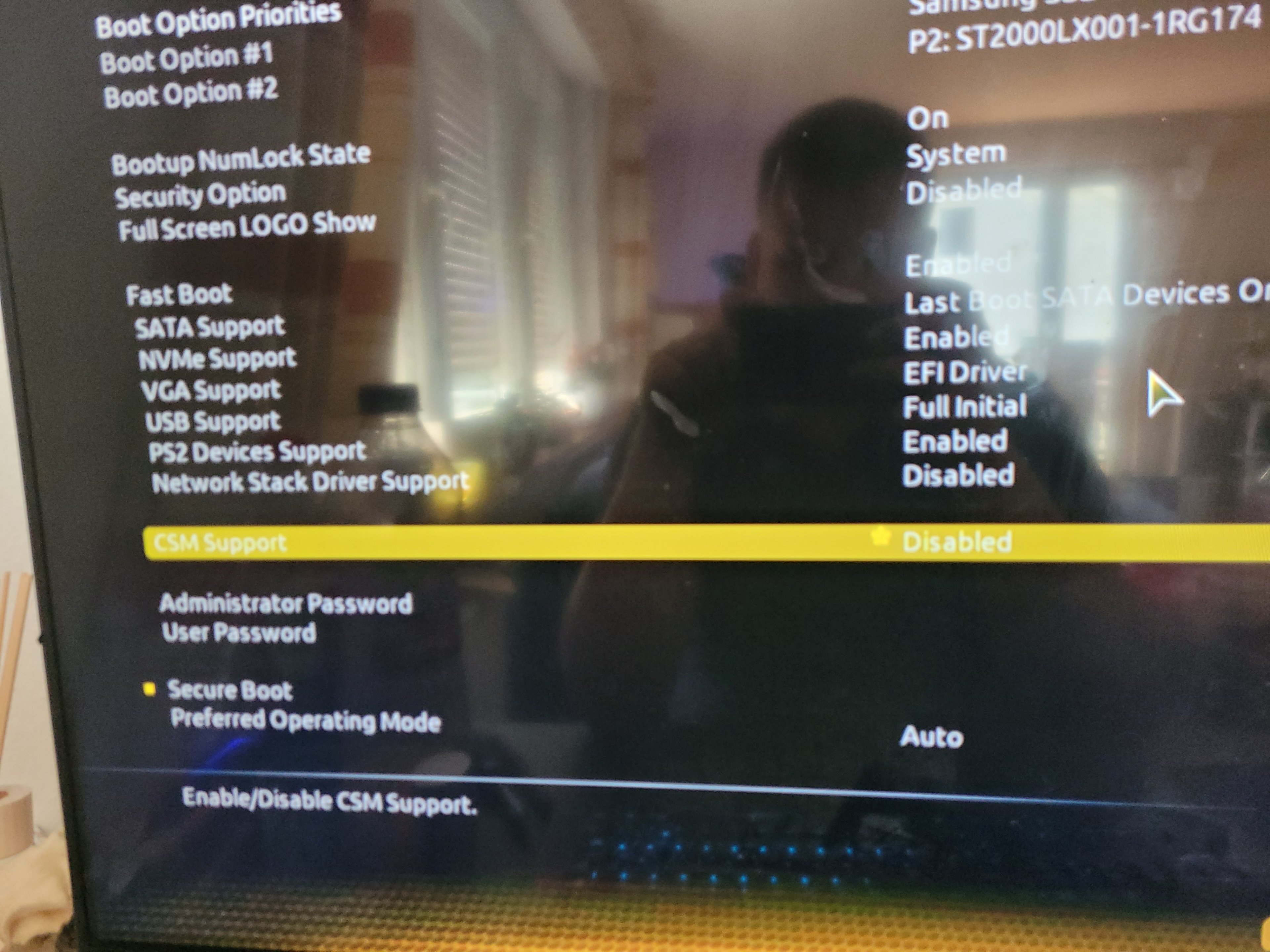

Unter der Annahme dass das UEFI dasselbe ist, müsste es die nachstehenden Einstellungen geben:
B550M DS3H AC, B550M DS3H AC-Y1, B550M DS3H User's Manual Rev. 1301
CSM Support
Enables or disables UEFI CSM (Compatibility Support Module) to support a legacy PC boot process.
  • Disabled Disables UEFI CSM and supports UEFI BIOS boot process only.
  • Enabled Enables UEFI CSM. (Default)
Storage Boot Option Control
Allows you to select whether to enable the UEFI or legacy option ROM for the storage device controller.
  • Disabled Disables option ROM.
  • UEFI Only Enables UEFI option ROM only. (Default)
  • Legacy Only Enables legacy option ROM only.
This item is configurable only when CSM Support is set to Enabled.
Das Compatibility Support Module (CSM) deaktivieren.
Das Compatibility Support Module (CSM) ist eine Legacy BIOS-Emulation, die benötigt wird, um den Legacy-BIOS-Modus zu unterstützen, siehe auch UEFI – der BIOS-Nachfolger: Grundlagen und Hilfestellung | WIN Total - rechts in der unteren Abbildung.
Reaktionen: SuperTuesday und aragorn92
War das BIOS im csm oder uefi Mode bei der Installation?
Zur Not nochmal wechseln.

Sieht ansonsten so aus als wenn das Board über Netzwerk booten will. Ist das Mainboard aus einem Firmenrechner?

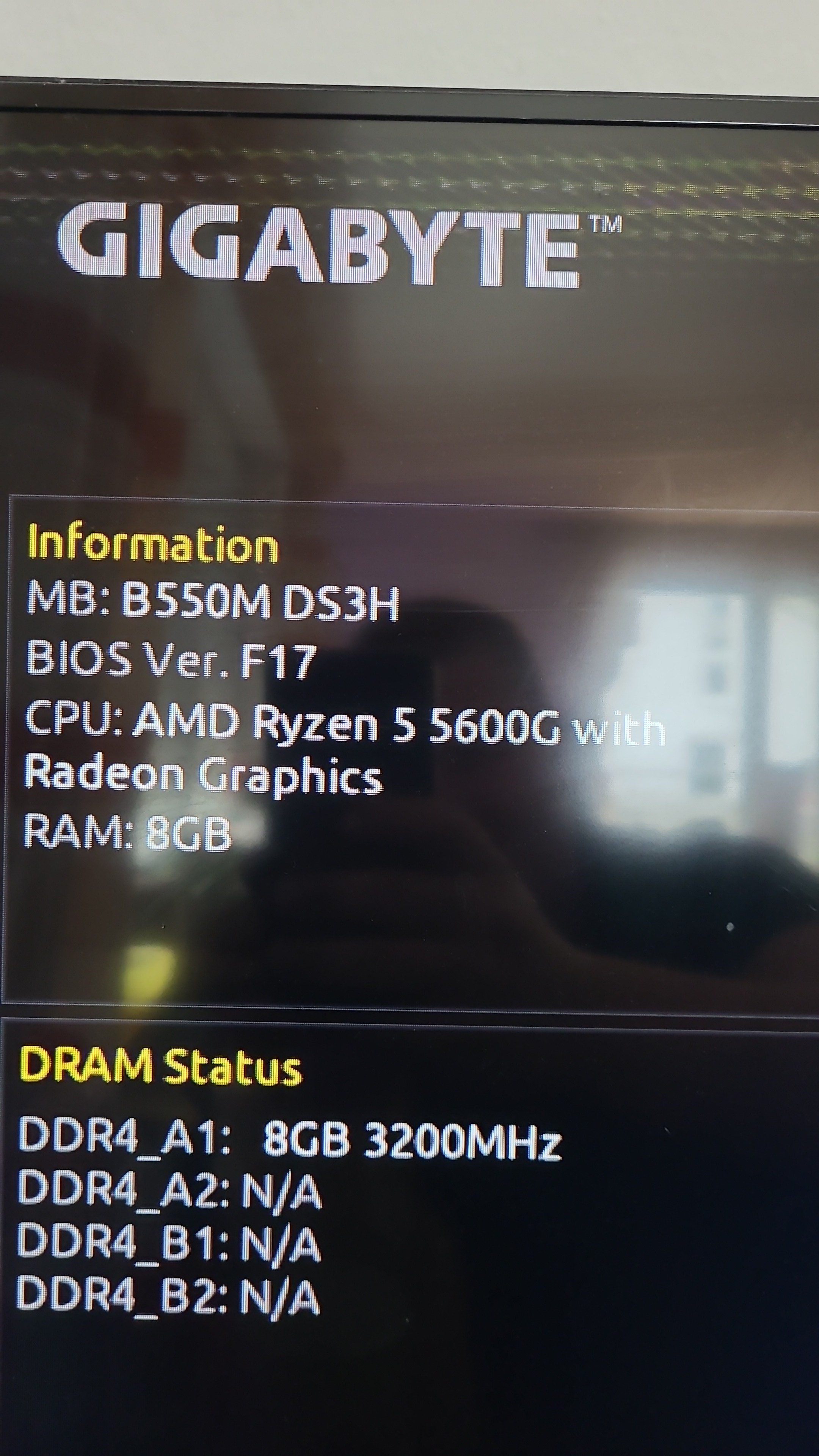

Zumal auch nicht der Empfohlene Slot "A2" genutzt wird.
RAM sollte in Slot "A2" und "B2", @jojoyolo .

Schalt am besten CSM (Legacy+UEFI) aus im BIOS, dann geht nur eine UEFI (GPT) Installation.

Also ich sehe auf dem letzten Bild die EVO. Wird also schon mal erkannt. Bei einer Installation gehört der USB Stick selbstredend an die erste Position.

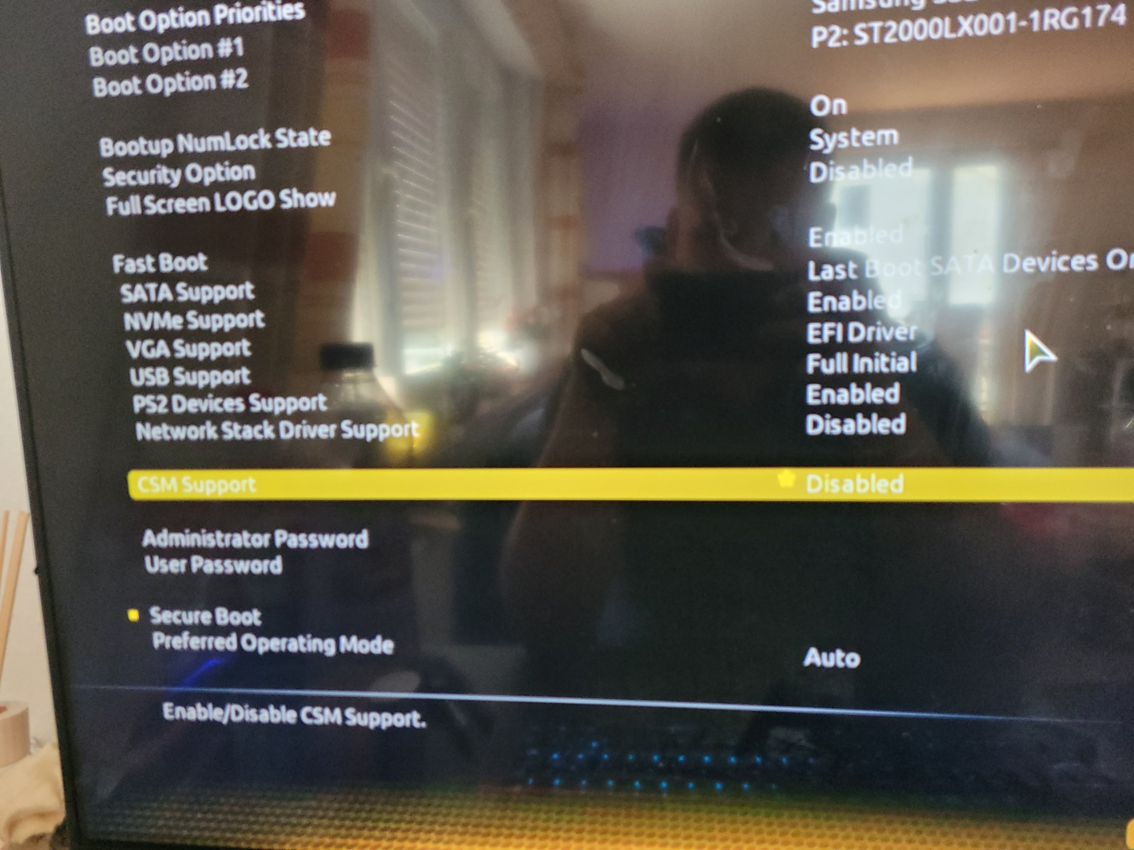

Wie genau bzw wo schalte ich es aus?
Der Stick wurde über das Tool von Windows gebrannt Mainboard usw ist slles neu vielleicht ein halbes jahr
Ja, dort auf Disabled.

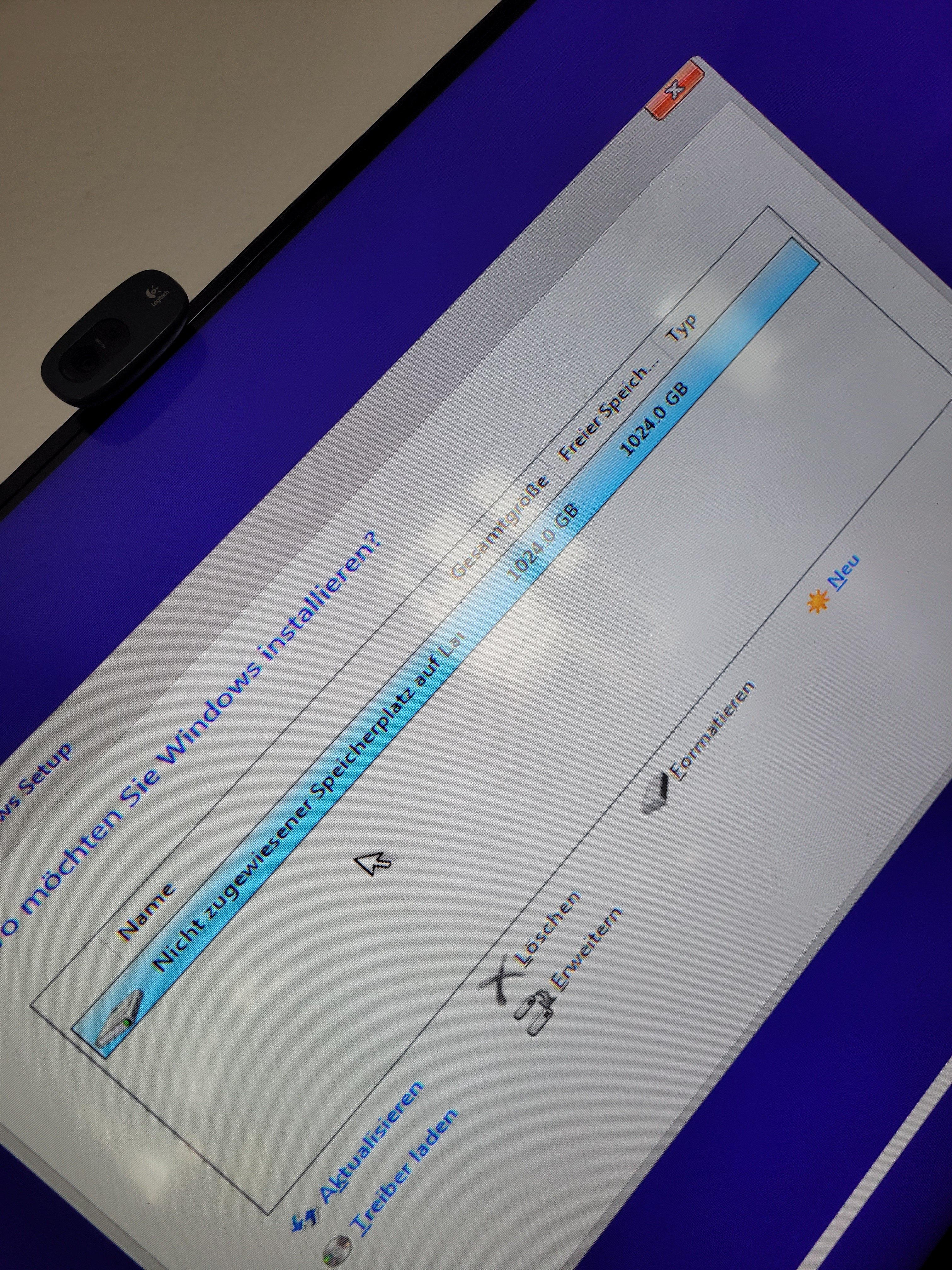

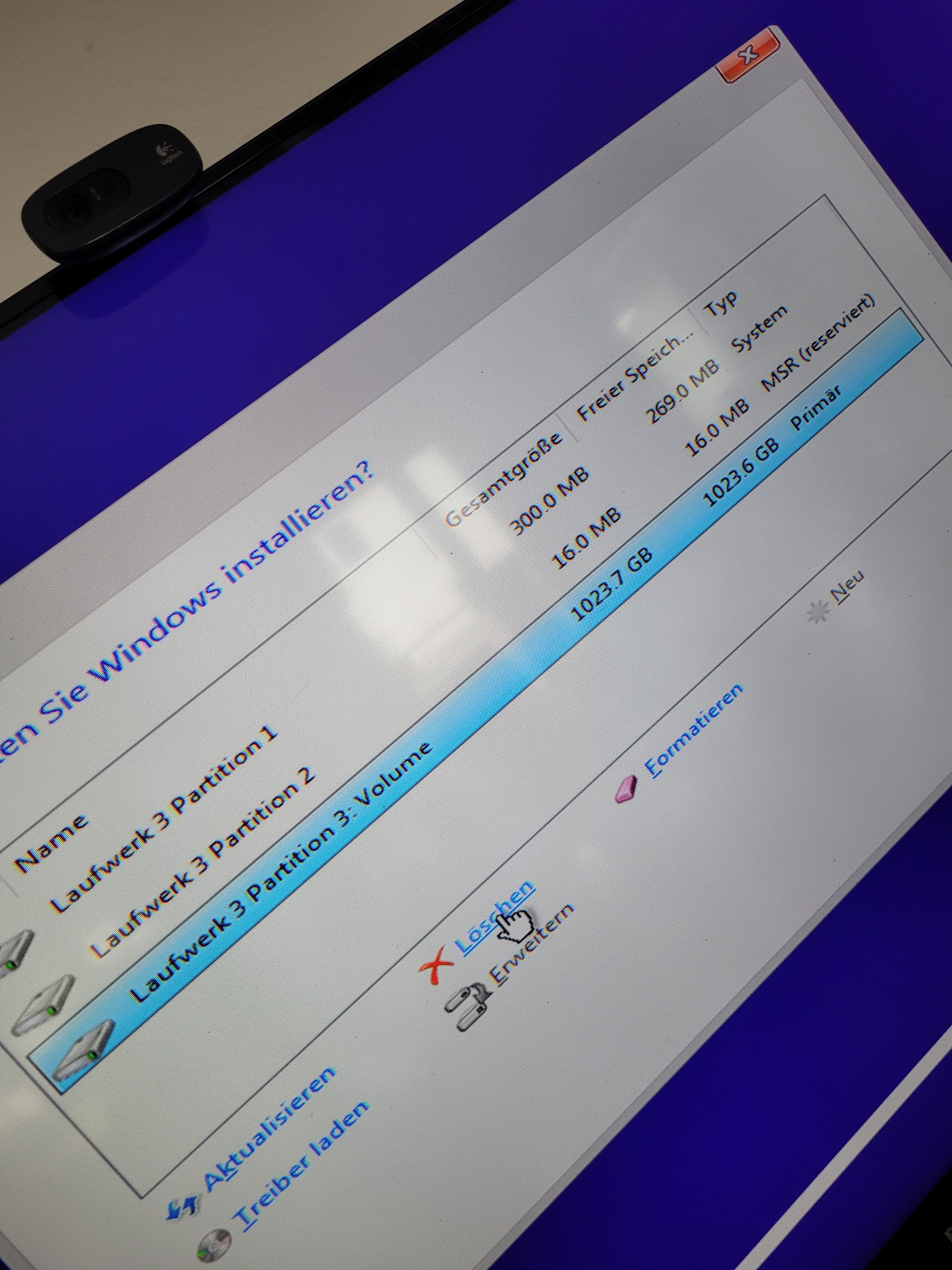

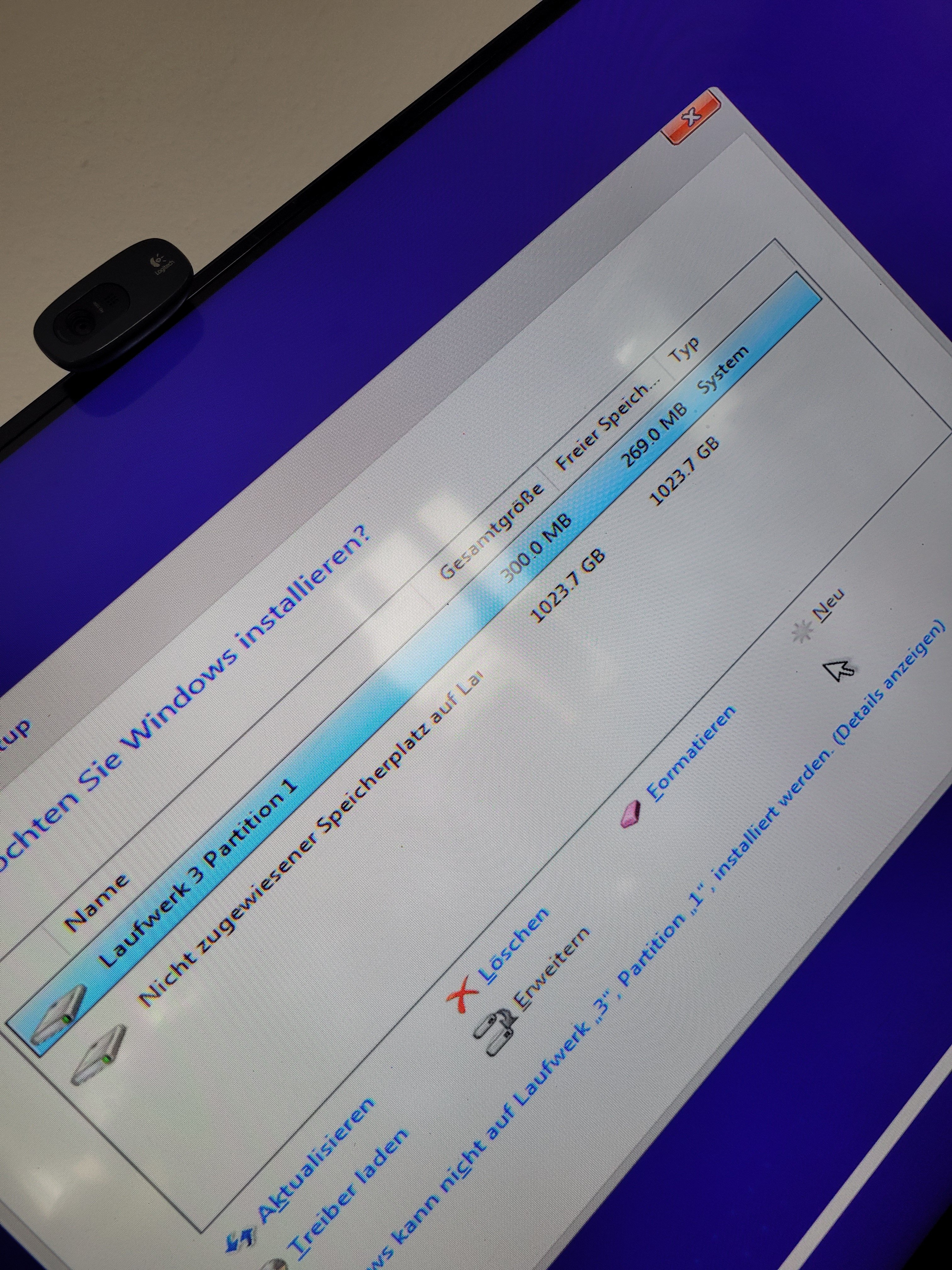

Schließe alle anderen Datenträger ab, falls noch irgendwelche angeschlossen sind
sodass nur die NVMe installiert ist.
Dann boote von: "UEFI: Flash, Partition 1" für die Installation.

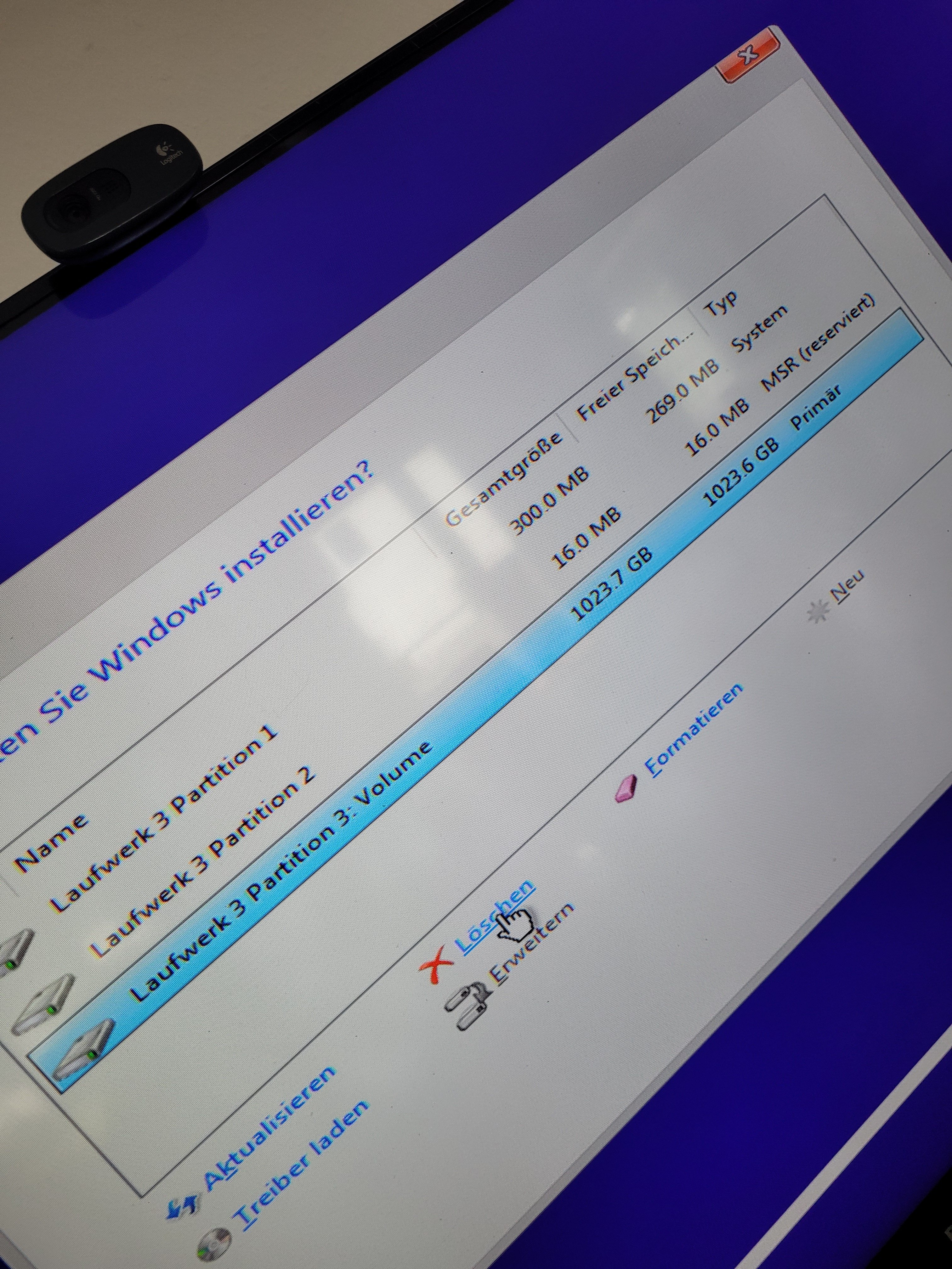

Lösche alle Partitionen auf der NVMe falls welche vorhanden.
Dann keine Partitionen selbst erstellen und nichts formatieren.
Wähle einfach den freien Bereich und klicke auf "Weiter",
dann wird Windows installiert.
Ist die Installation durch, musst du immer vom "Windows Boot Manager" booten.

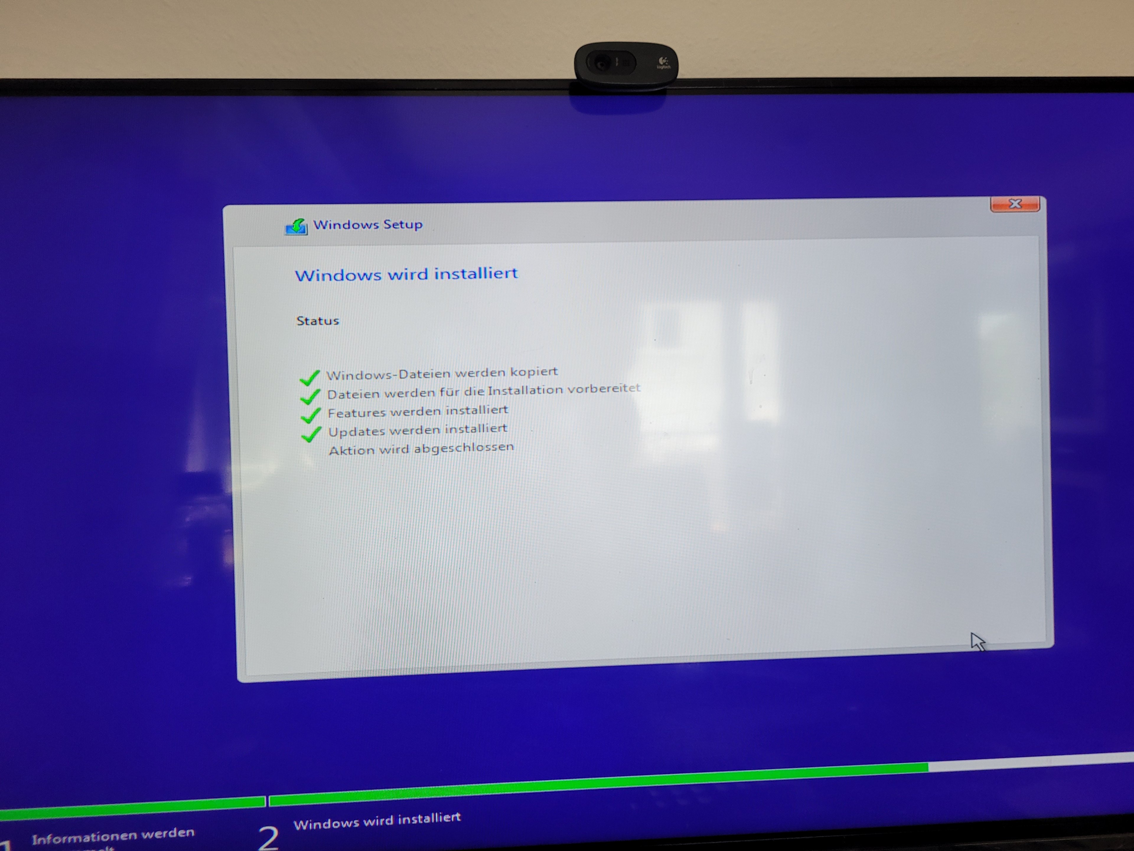

Und jetzt einfach auf weiter?
Jnd wie komme ich in den Boot manneger bzw was ist das?

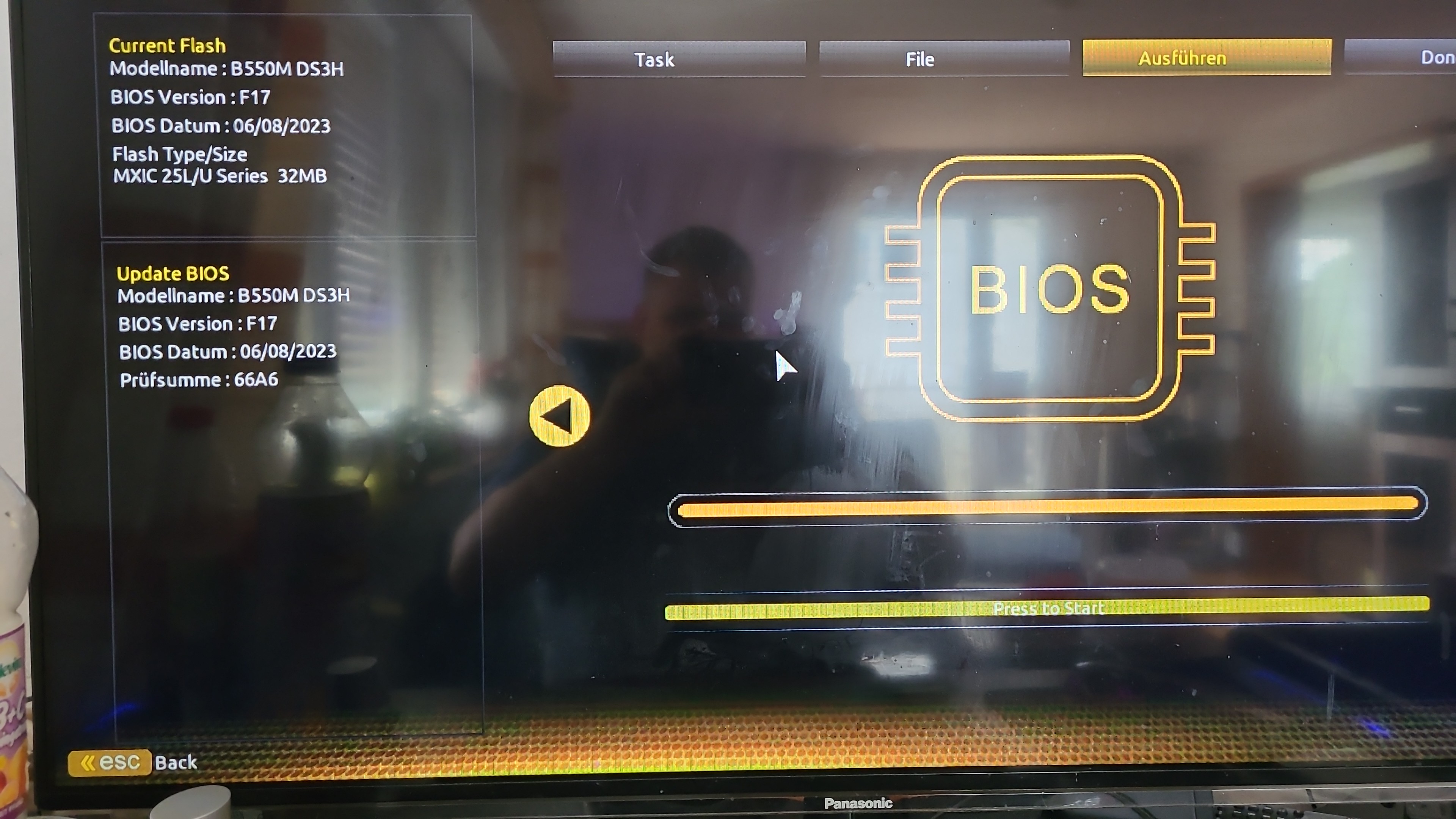

Reaktionen: Nickel

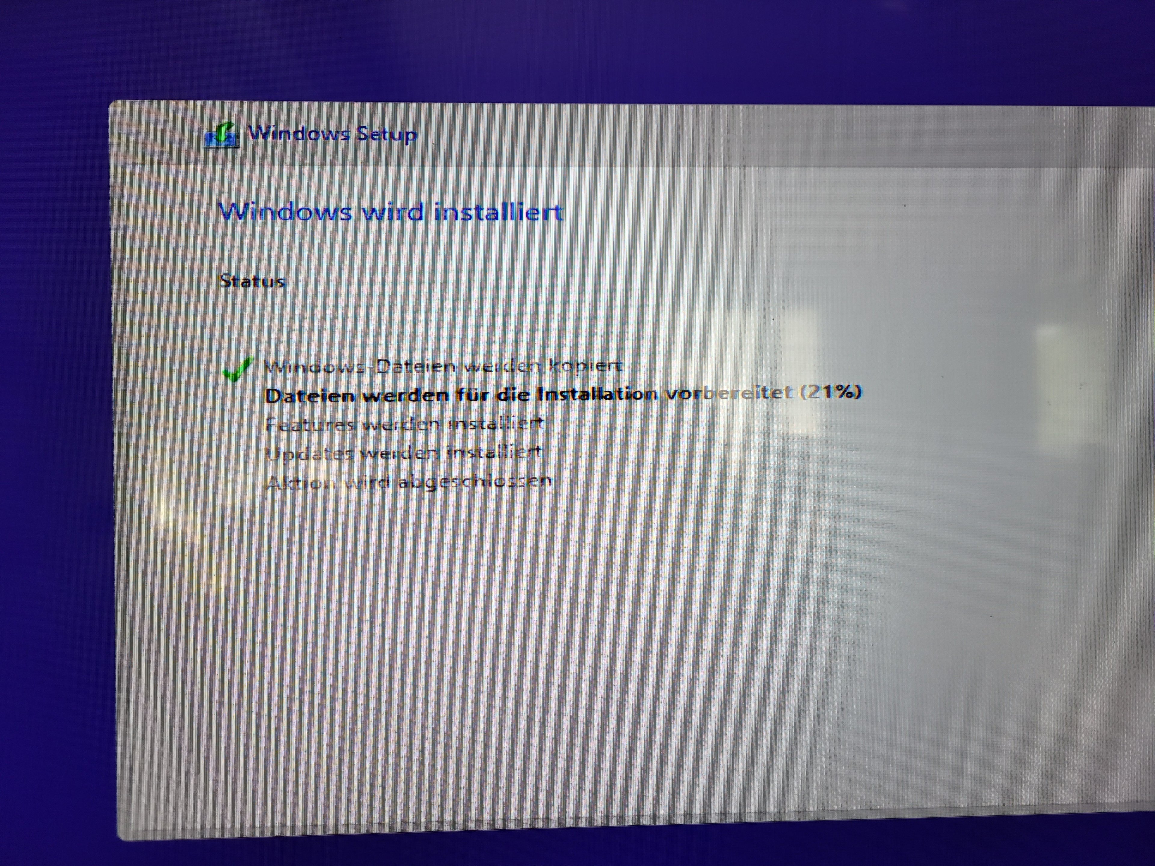

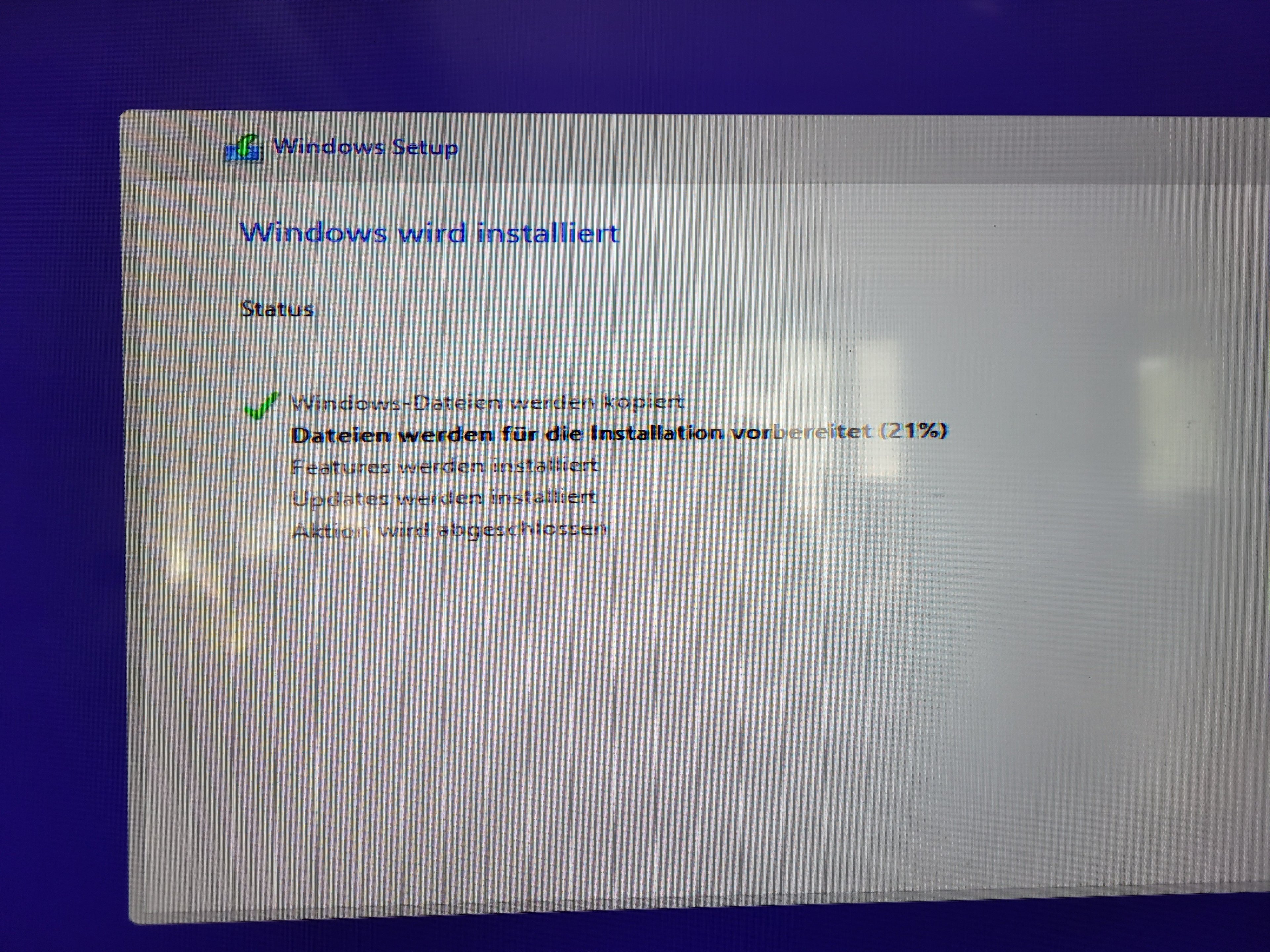

So fertig
