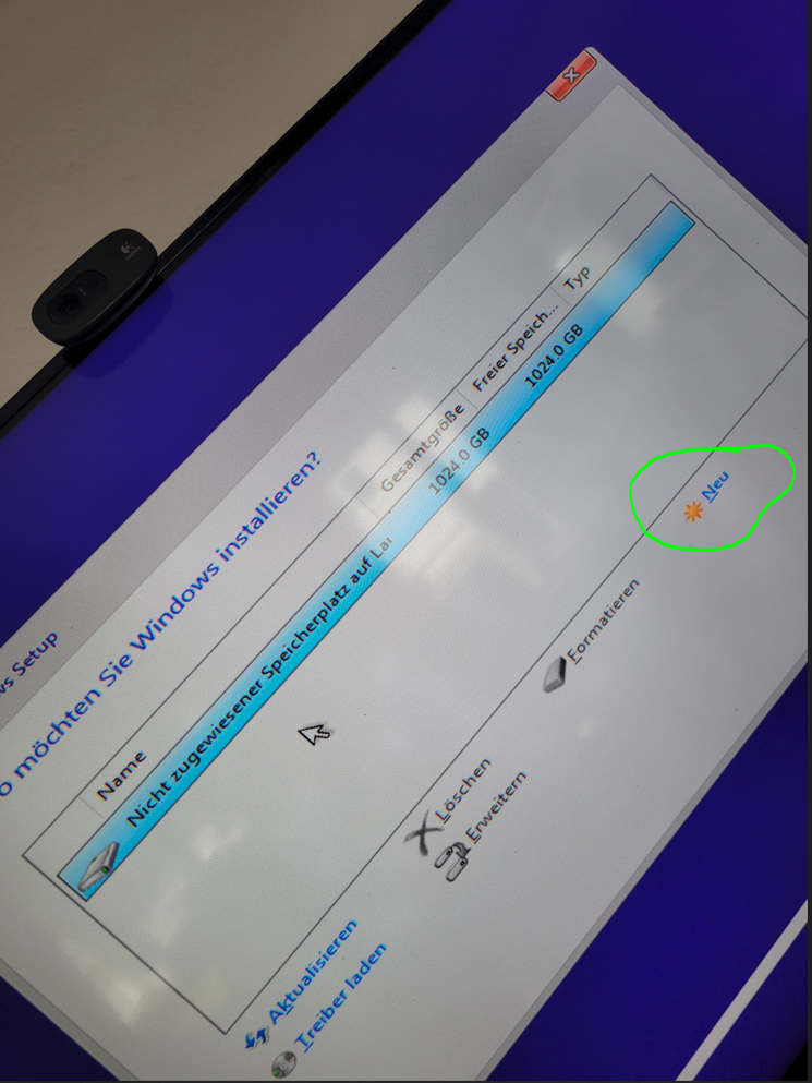

Wenn du nochmals Installierst, @jojoyolo, gehe dann mal erst auf "Neu"
und dann auf "Weiter". Hier zeigt die Installation dann an welche Partitionen es erstellt hat
und man sollte sehen, ob eine EFI-Systempartition (100 MB Fat32) angelegt wurde.
Diese Partition ist für den UEFI-Boot bzw der "Windows Boot Manager" sozusagen.

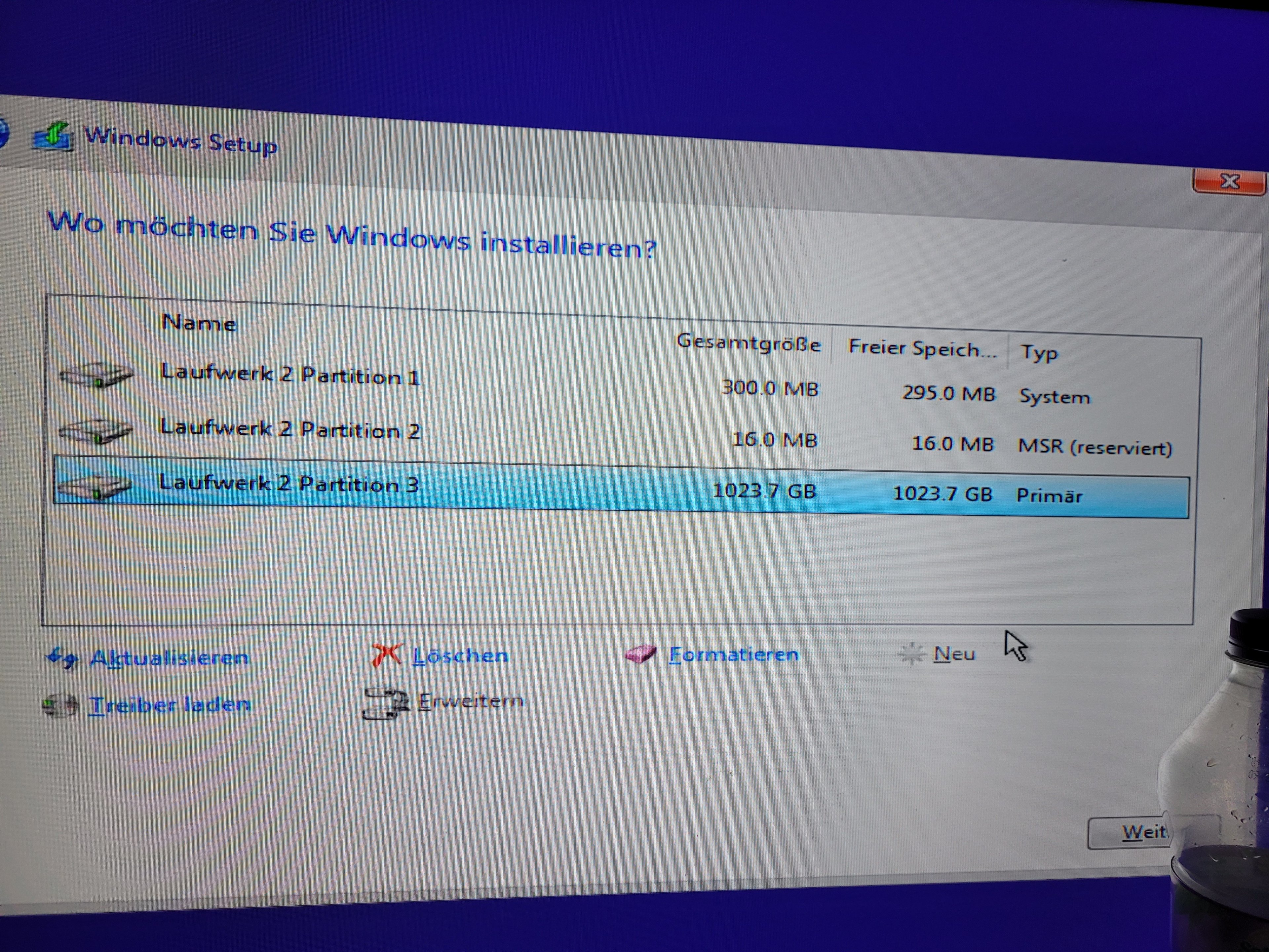

So?
Das ist wohl eine MBR-Install, warum auch immer, weil du doch CSM ausschaltest.
Oder die EFI-Systempartition wäre hier warum auch immer 300MB statt 100MB.

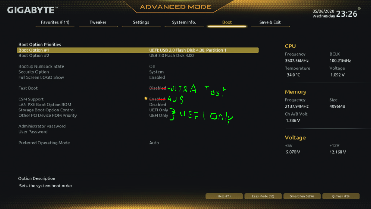

Das heißt ich soll csm wieder an schalten und dan nochmal?
Nein, es sollte komplett aus sein am besten.
CSM aus, (Ultra)Fastboot an, dann solltest du im reinen UEFI-Modus sein
und es geht nur eine UEFI (GPT) Installation.
Mach das beim nächsten mal, erst auf "Neu" dann auf "Weiter",
sodass man die automatisch angelegten Partitionen sehen kann.
Hier gibt es sogar wohl den Ultra-Fastboot,
mit dem wärst du sicherlich im UEFI-Only Modus (CSM Disabled, Ultra-Fastboot an)
Ist doch Käse. Du siehst doch die MSR-Partition. Ja, die EFI-Systempartition hat 300 MB.
mae1cum77 schrieb:
Die muß nicht am Anfang sein. Bei der MBR2GPT-Konvertierung liegt die gerne mal hinter der Windowspartition, kein Problem.
Die MSR muss ganz klar nicht am Anfang liegen und tut das hier ja auch nicht, aber was sie nie tut, ist hinter der Windows-Partition liegen...
