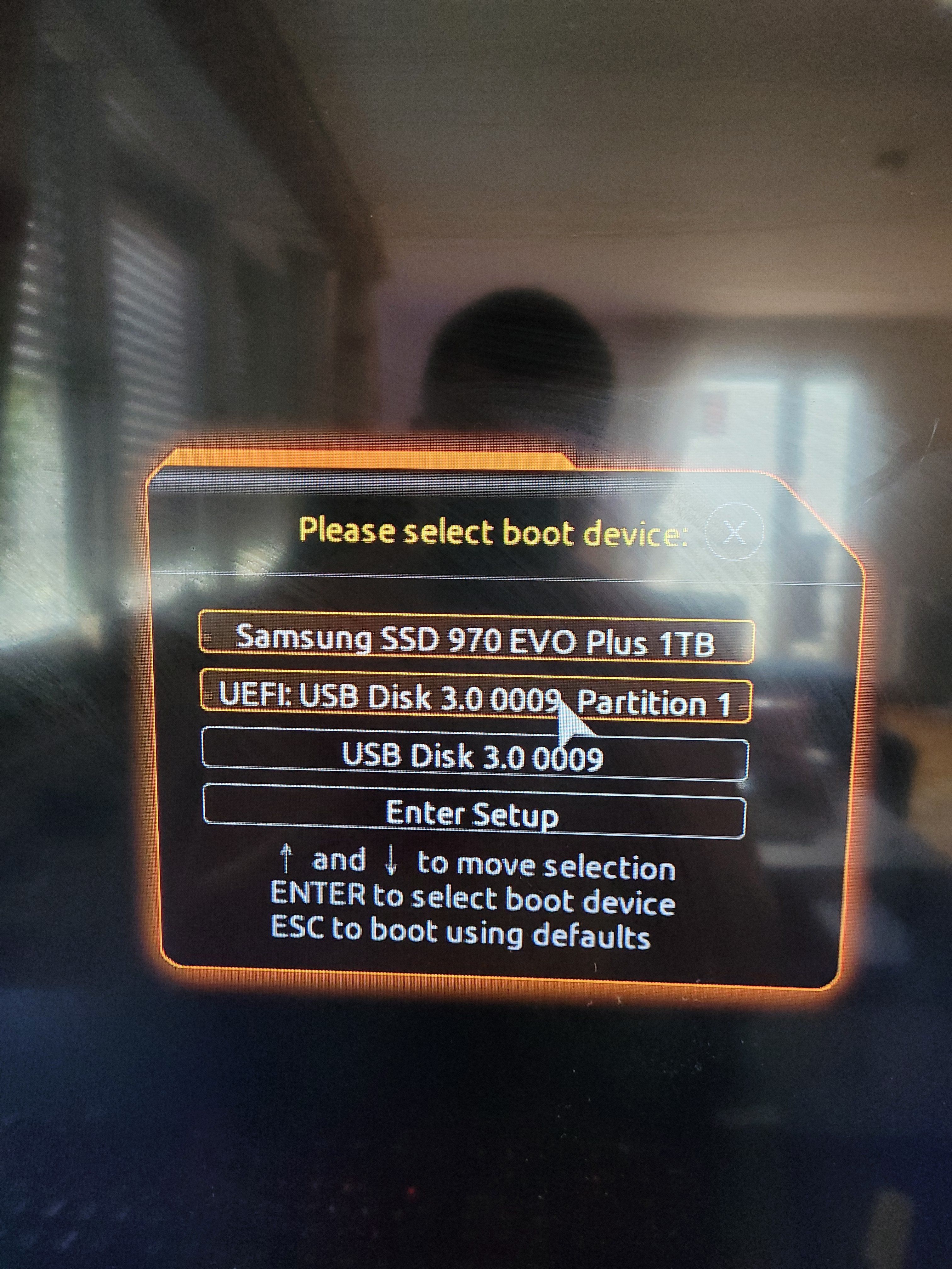

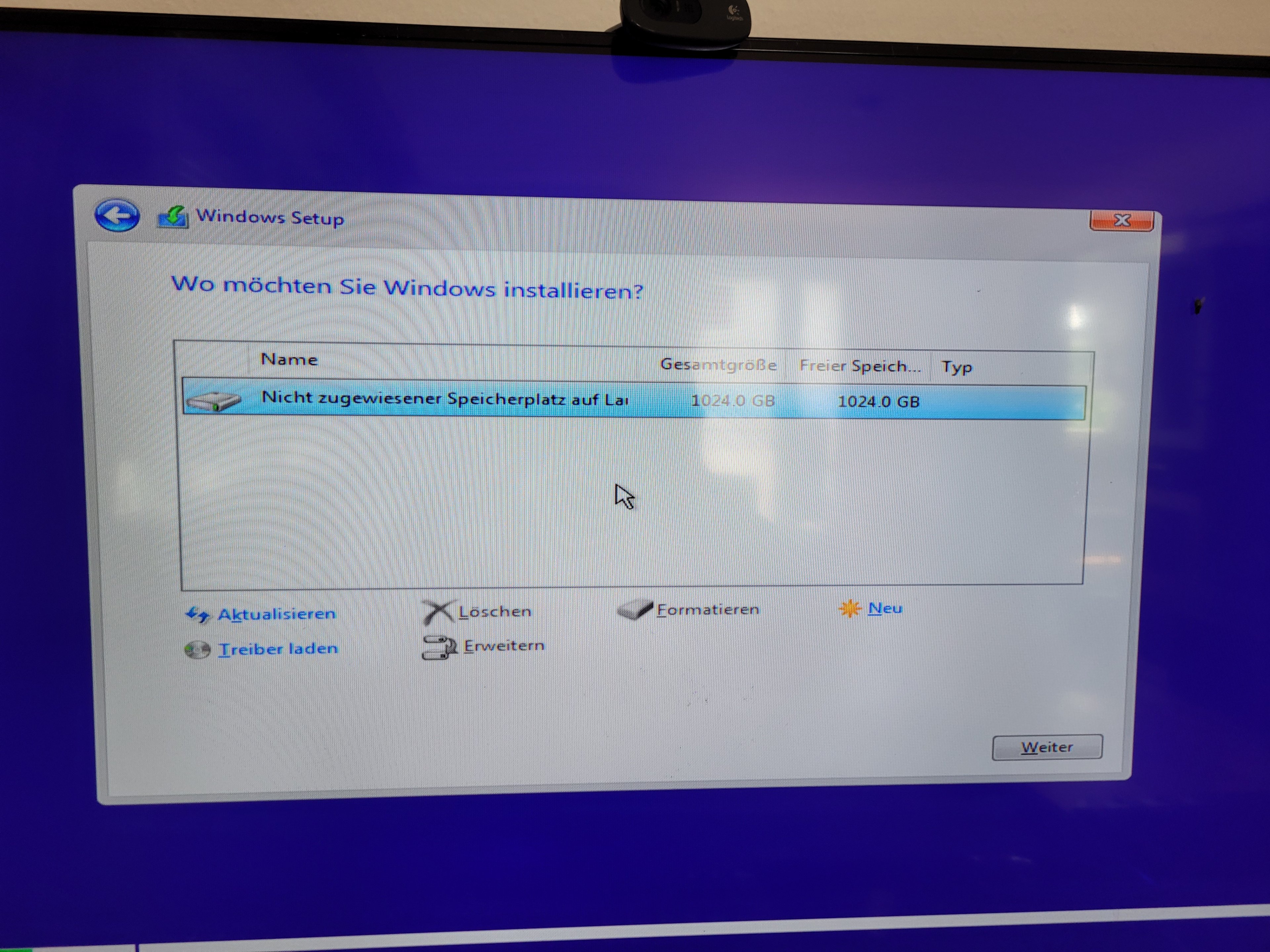

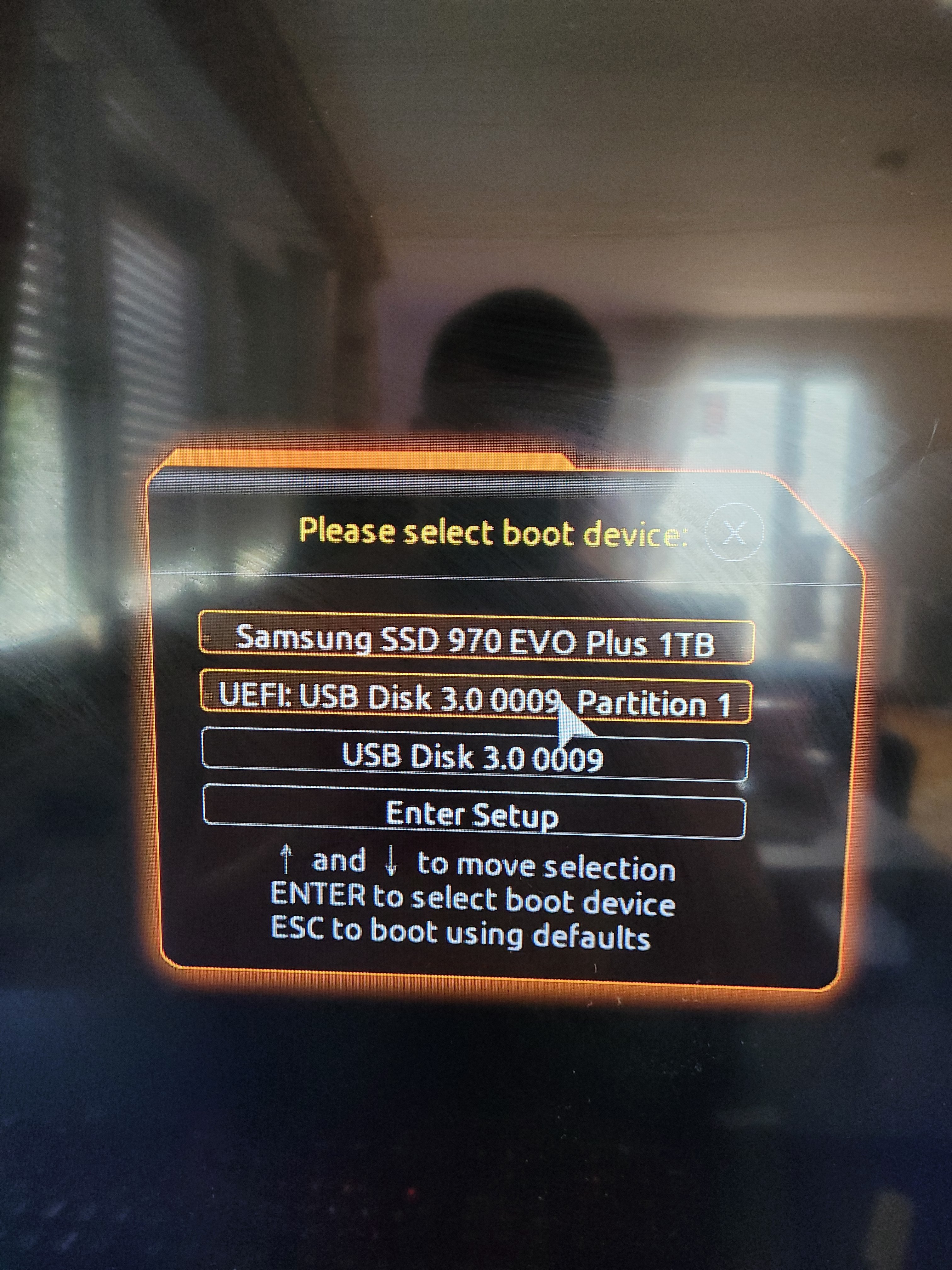

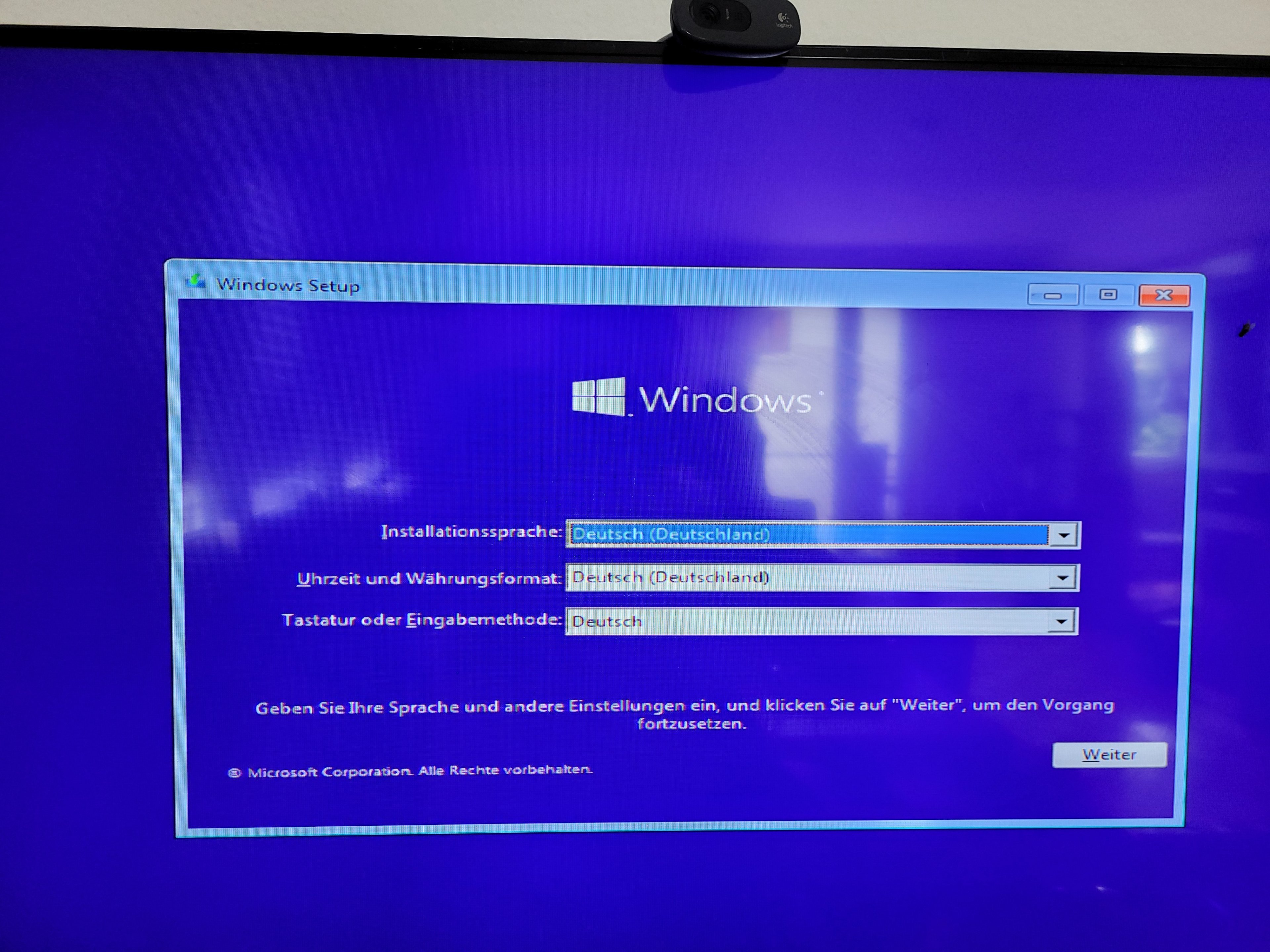

Einen wunderschönen guten Morgen
Also stand jetzt es gibt gute und schlechte Neuigkeiten
Bis jetzt habe ich verändert:
Ich habe meinen ram um gestöpselt
Ich habe es geschafft Das der Boot Manager auftaucht dazu musste ich allerdings NVMe RAID aktivieren warum auch immer
Ich habe leider keinen anderen Rechner bekommen wo ich es testen sollte deshalb versuche ich es mit meinem weiter
Also es ist genau wie anfangs Manager steht jetzt dran beim Boot Stufe eins mit Stick ins Installations Menü
Nach Installation sagt mir der Manager das die evo trotzdem leer ist

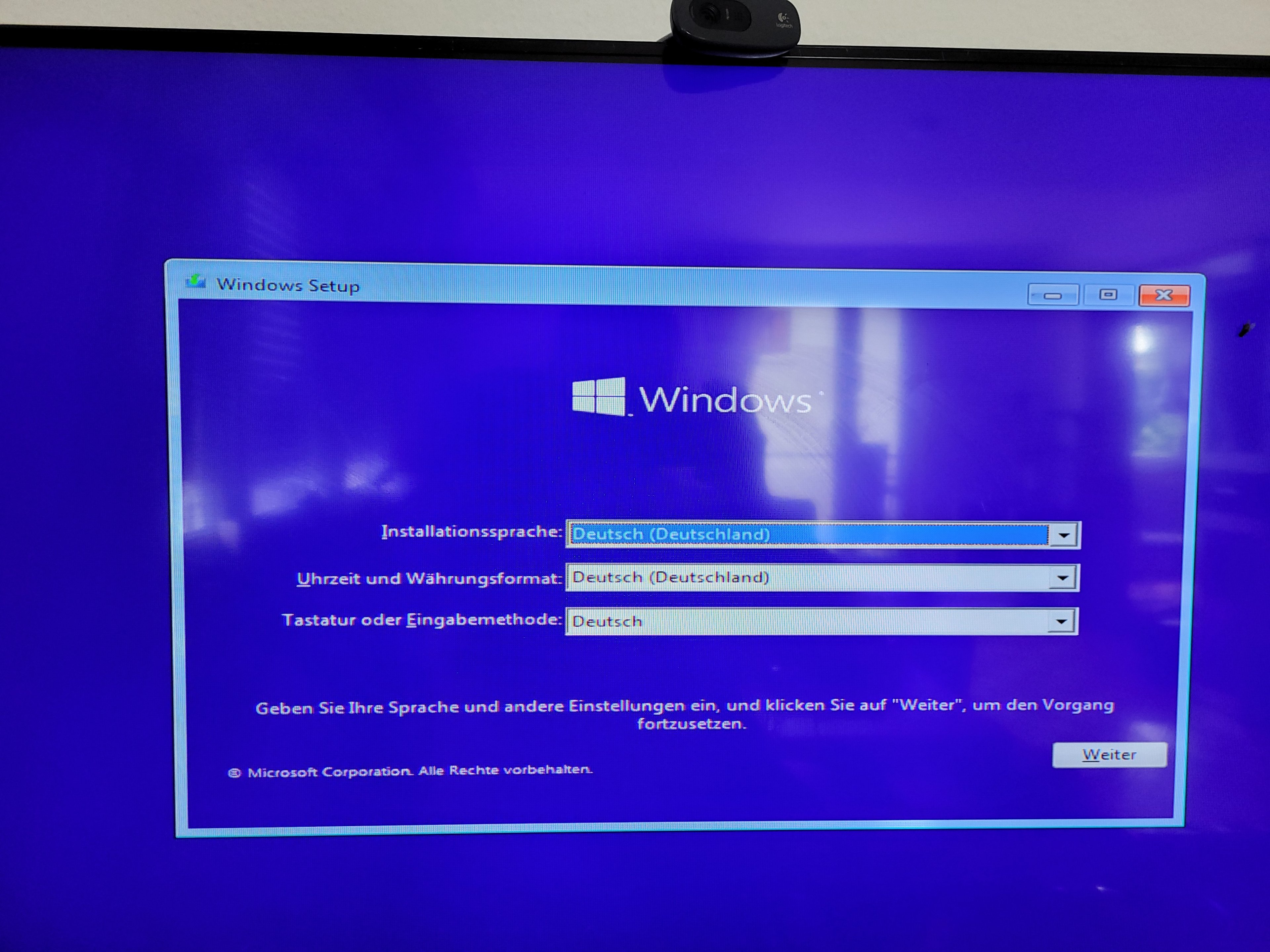

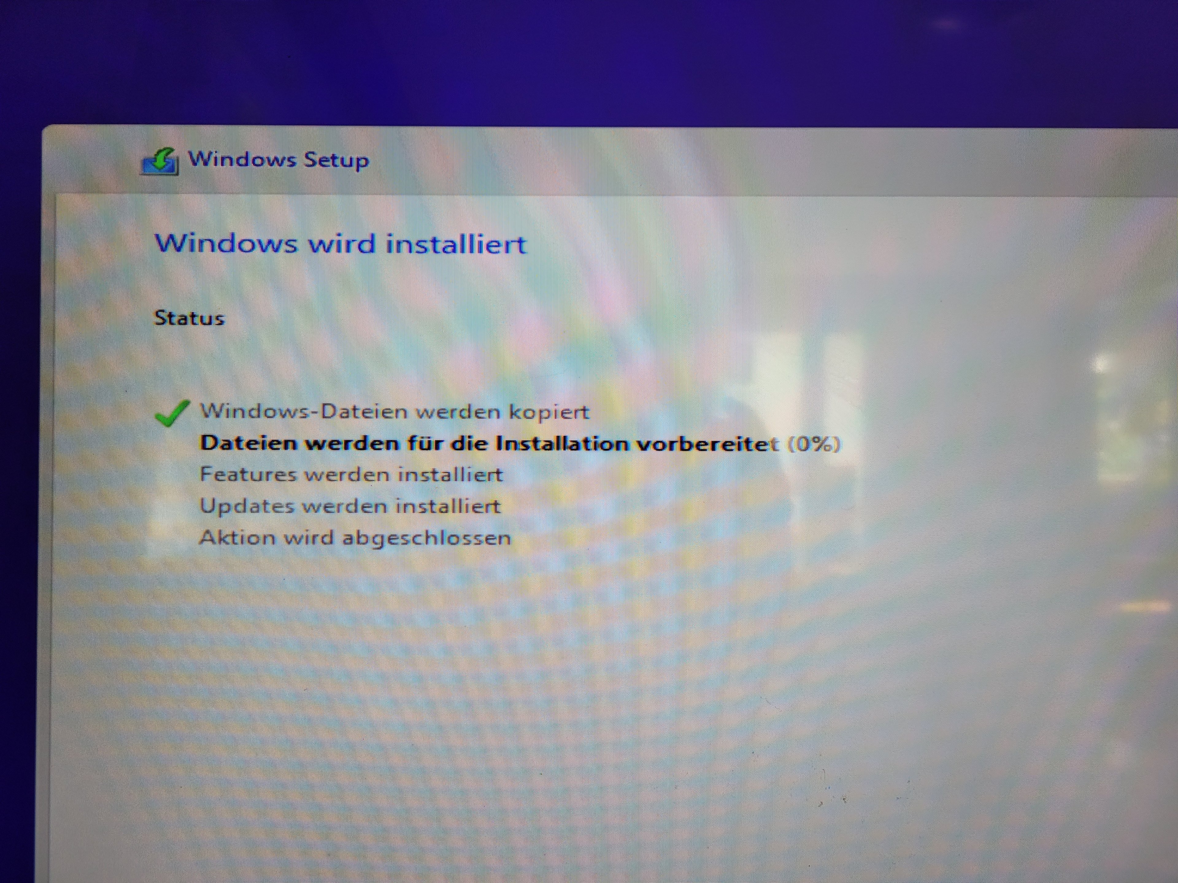

1.Ich starte mit UEFI
2. Installations mist
3. Windows 10 Pro auswählen
4. Benutzerdefinierte

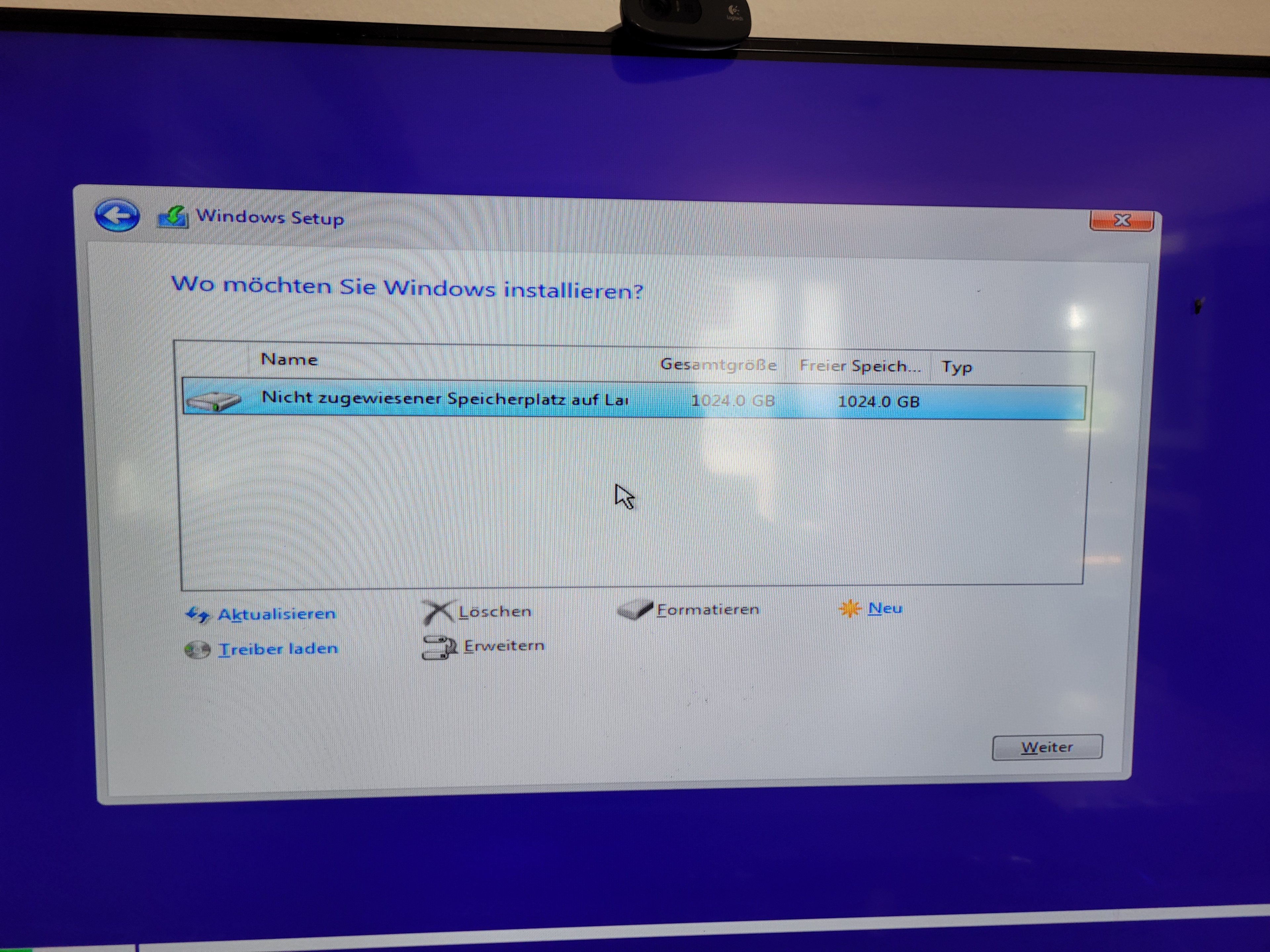

5. alle Partitionen löschen
6. Weiter drücken und installieren
7. Stick eingesteckt lassen und warten

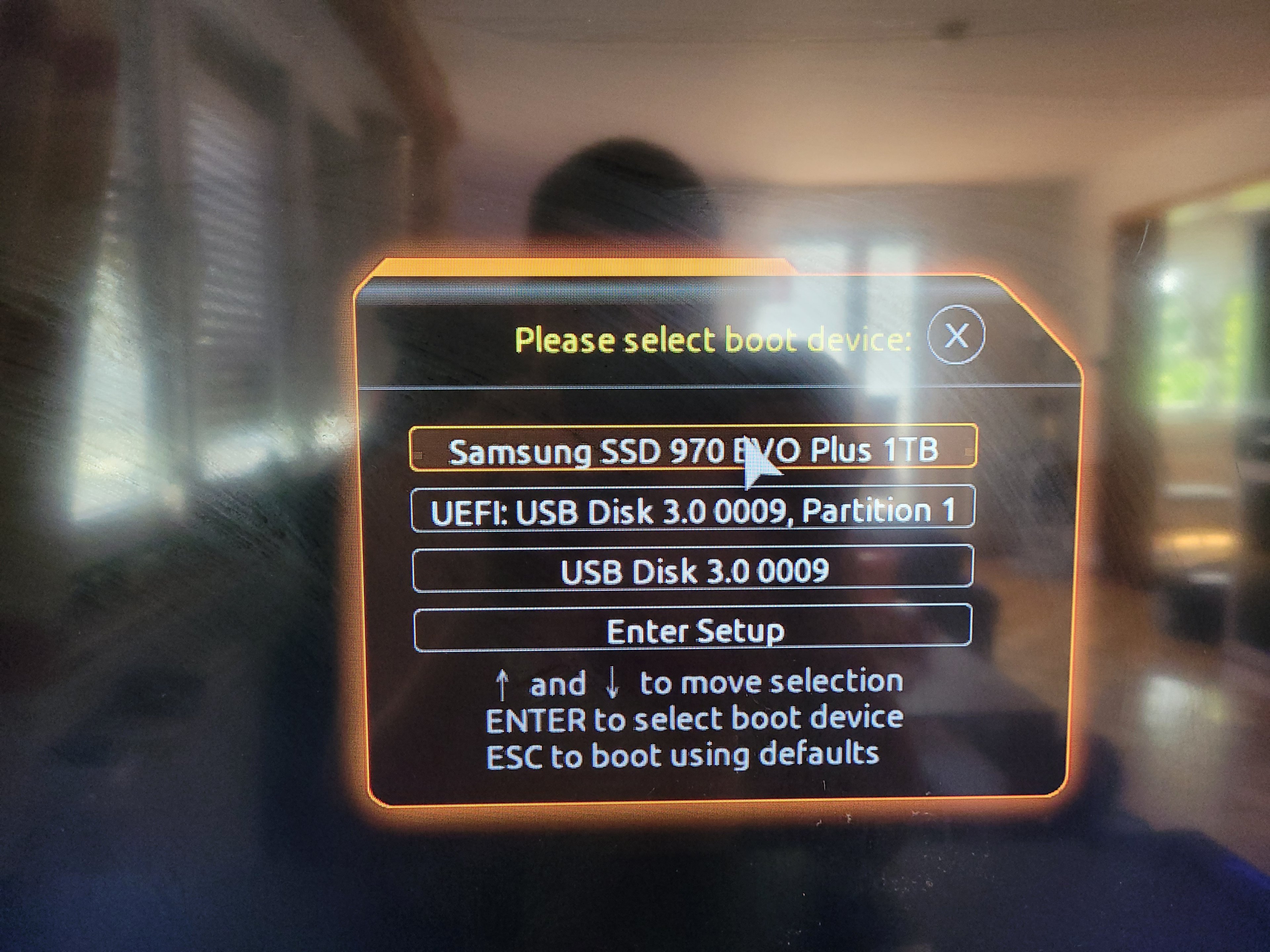

8. Mit F12 in Boot options
9.die SSD auswählen
10 es Leitet mich auf den Stick um
Soweit muss alles richtig gewesen sein

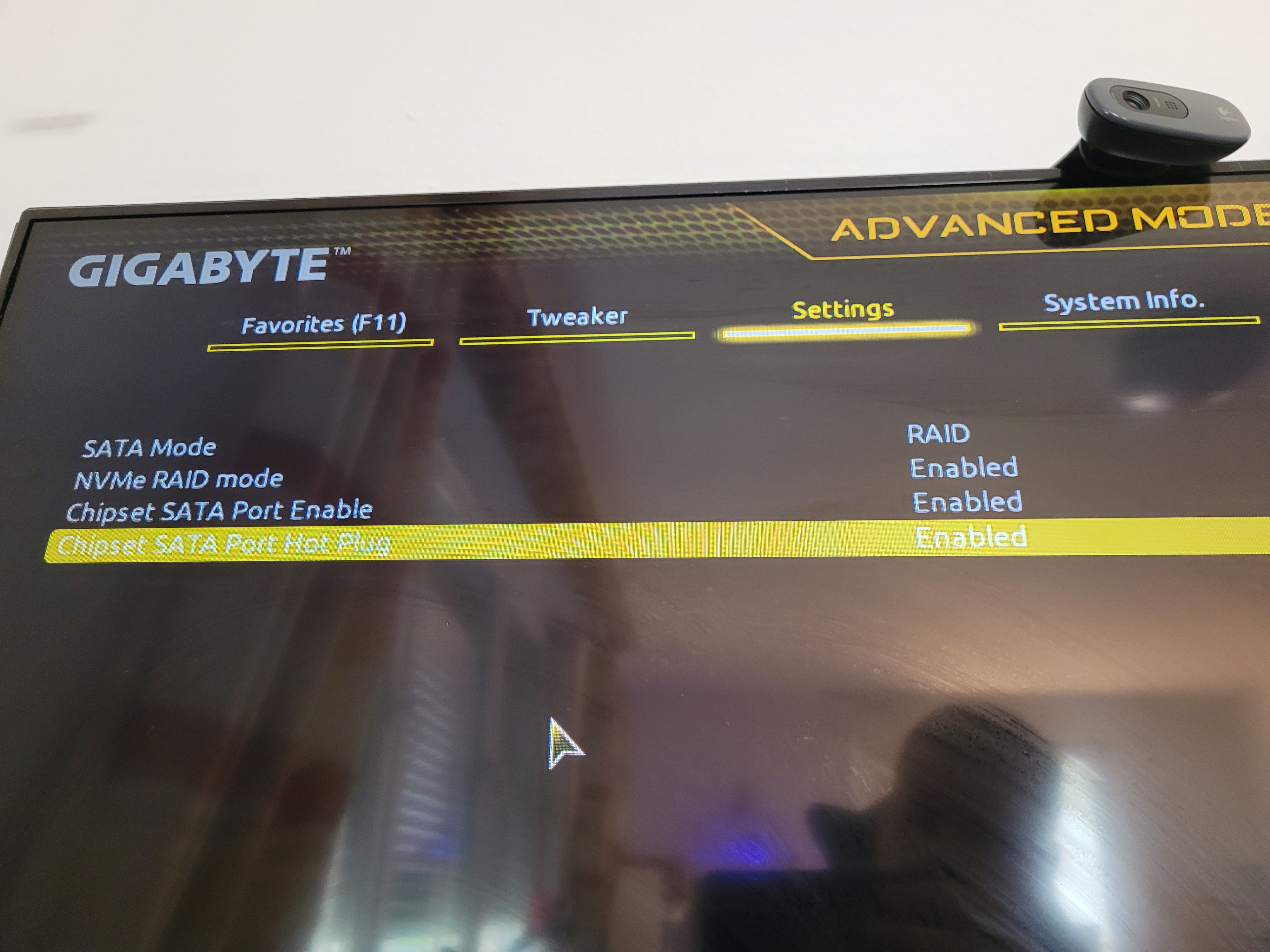

Jetzt zeige ich euch das andere
1 im BIOS umstellen

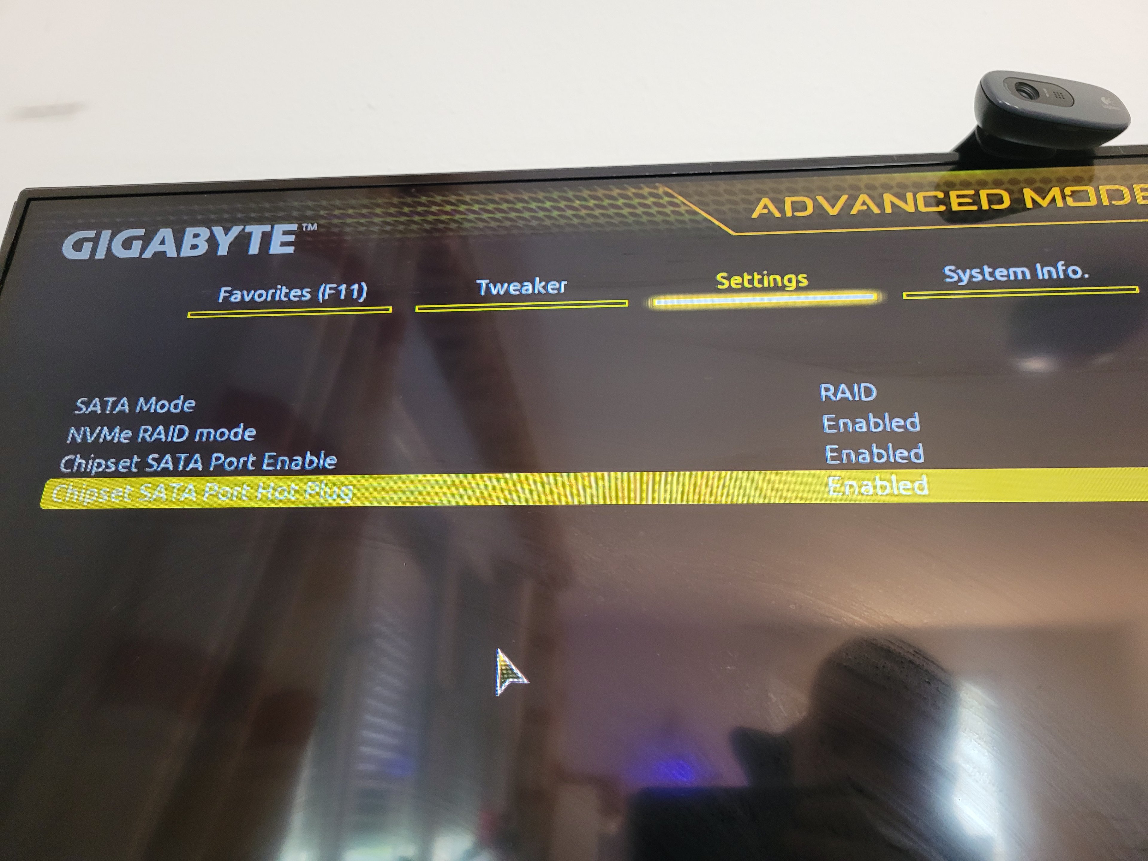

Hauro schrieb:
Den SATA Mode von RAID auf AHCI umstellen und den NVMe RAID Mode deaktivieren (disable).
Irgendwie so hat er es doch vorher schon versucht.
Sata Mode auf AHCI mag ja richtig sein, aber wenn er eh keine SSD verwendet.
NVMe hat ja eh nichts mit AHCI zu tun und bei meinem Laptop und der NVMe steht da bei SATA Mode auch was von RAID
Steht ja auch nichts von AHCI bei NVMe aber RAID ist dort Enabled
und das sollte er mal deaktivieren weil hier ja kein RAID genutzt werden soll/kann.
(Ok, war ja zuvor mal deaktiviert)

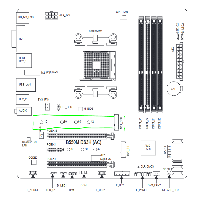

Die Optionen dort werden aber wohl für den Chipsatz sein, für den zweiten NVMe Slot (M2B_SB).

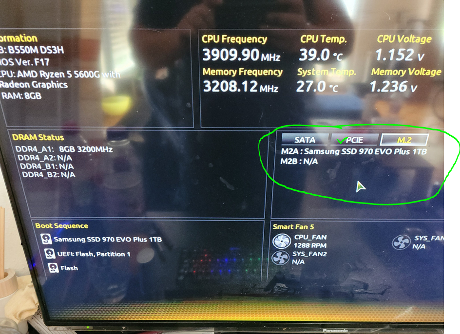

@jojoyolo, in welchem Slot hast du überhaupt die NVMe installiert?
Die sollte in den ersten (M2A_CPU), welcher über die CPU angebunden ist,
der NVMe Slot über der Grafikkarte (Bild).
Edit:
Die NVMe ist wohl im "M2A_CPU" Slot laut seinen Bilder (Bild2),
dort unter dem Reiter M.2. zu sehen. Wäre also ok.
Was steht dort unter PCIe?
Und wie bereits erwähnt, zumindest Fastboot muss an sein
oder UltraFast - den würde ich mal noch probieren.
NVMe Support
Allows you to enable or disable NVMe device(s). (Default: Enabled)
This item is configurable only when Fast Boot is set to Enabled or Ultra Fast.
Aber wie auch immer, hier ist was im Busch, womöglich liegts an der NVMe,
denn so kompliziert kann das unmöglich sein.
