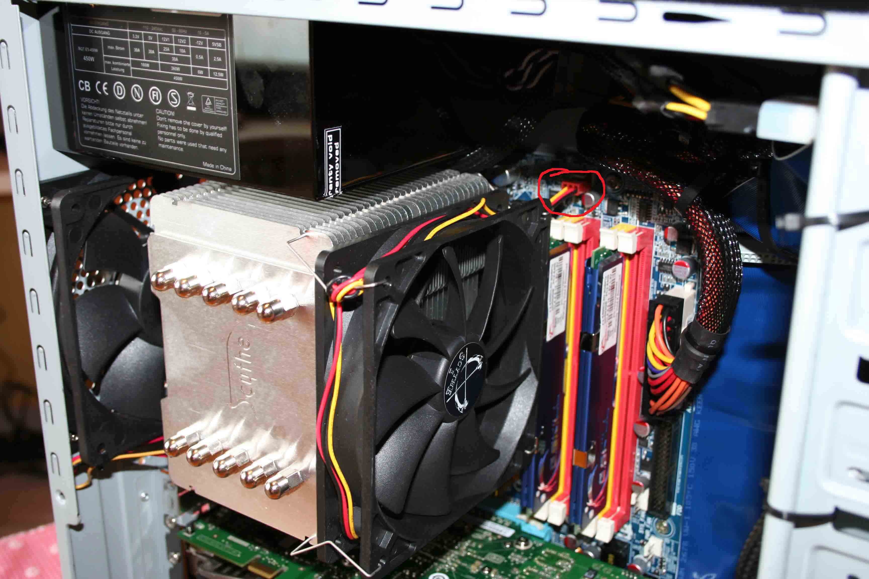

habe ein Bild mit reingestellt. Dort wo der rote Kreis ist mein CPU_FAN Anschluss. Habe auch den Mugen. Der Anschluss ist 4pin. Aber das macht nichts , du kannst den 3pin ganz ohne Sorgen dort anschliessen. Habe das P35 DS3 Board.

Guck dir doch mal dein Board und hier insbes. den Anschluss CPU_FAN genau an. Und was siehst du - richtig, die Codierlasche des Anschluss ist außermittig und wenn man sich nun mal den 3Pin-Anschluss anguckt, wird man feststellen, dass auch der darauf passt.
du kannst einen 4-pin-lüfter mit türkisem kabel auf einen 3-pin-anschluss stecken und umgekehrt. jede der 4 kombinationen ist möglich. das ds4 sollte außerdem in der lage sein auch lüfter ohne 4. pin zu steuern. du solltest im bios die möglichkeit haben bei der lüftersteuerung zwischen "pwm", "voltage" und "legacy" zu wählen (o.ä. jedenfalls). für einen 3-pin-lüfter ist voltage die richtige wahl.
