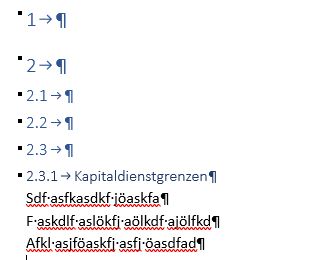

Ja, dann entstehen genau diese ungewollten Gliederungspunkte, die ich gezeigt habe:
1.
2.
2.1
2.2
2.3
Wenn ich die lösche, ist die Nummerierung wieder falsch

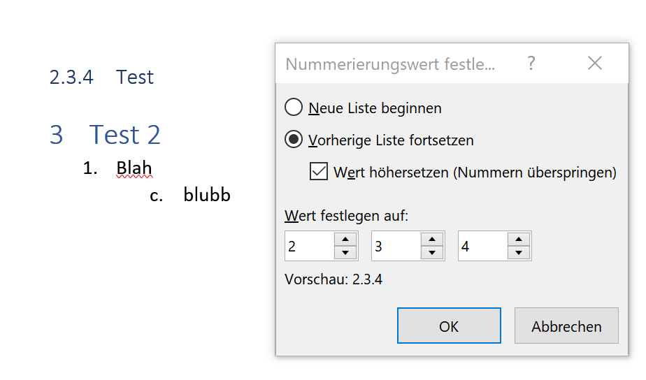

Erst alle Punkte davor löschen, dann erst den Nummerierungswert festlegen, damit sollte es klappen.
- Also ich hab hier einfach nur einen Gliederungspunkt erstellt:
1. Blah
- Dann die Listenebene ändern:
1.1.1 Blah
- Zuletzt dann den Nummerierungswert festlegen:
2.3.1 Blah

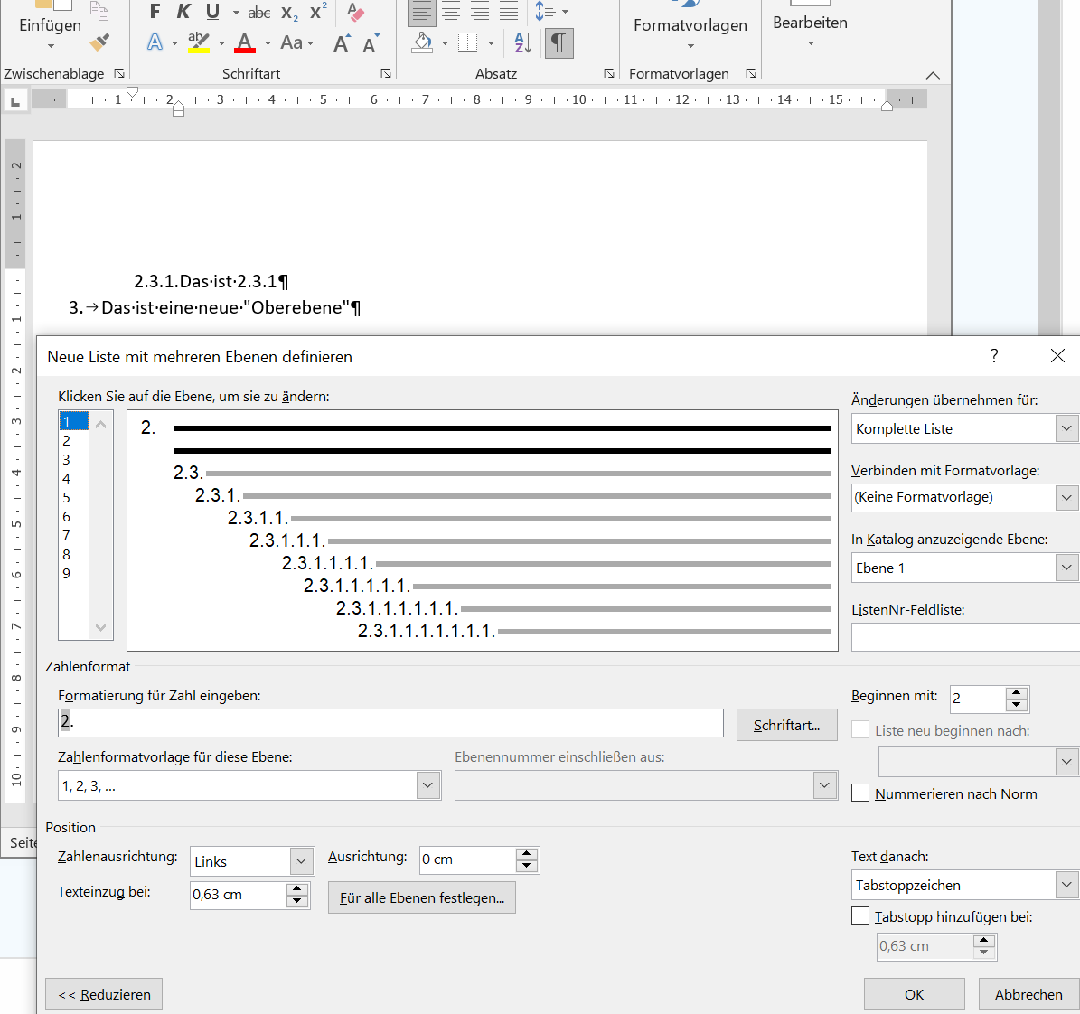

Eigentlich sollte es über "Neue Liste mit mehreren Ebenen" gehen, indem man dort jeder Ebene den entsprechenden Startwert gibt. Wobei dieser Startwert ggf. später wieder auf 1 gesetzt werden muss, falls der Ausschnitt wieder mit dem Restdokument zusammengebracht wird.
Und ja, ohne diesen Befehl sollte man ohnehin keine Nummerierungseingriffe bei mehreren Ebenen machen.
Falls das bei dir nicht funktioniert (bei mir geht es), sehe ich noch folgende Alternativen:

1. Zahl auswählen, rechte Maustaste "Listeneinzug anpassen"
2. da dann "erweitert"
3. dann die erste Ebene (links oben) auswählen und rechts bei "beginnen mit" die gewünschte Ebene (hier: 2) auswählen.
4. das gleiche für die Ebene 2 machen und da dann 3 auswählen
dann gehts - auch bei dir... ;)
