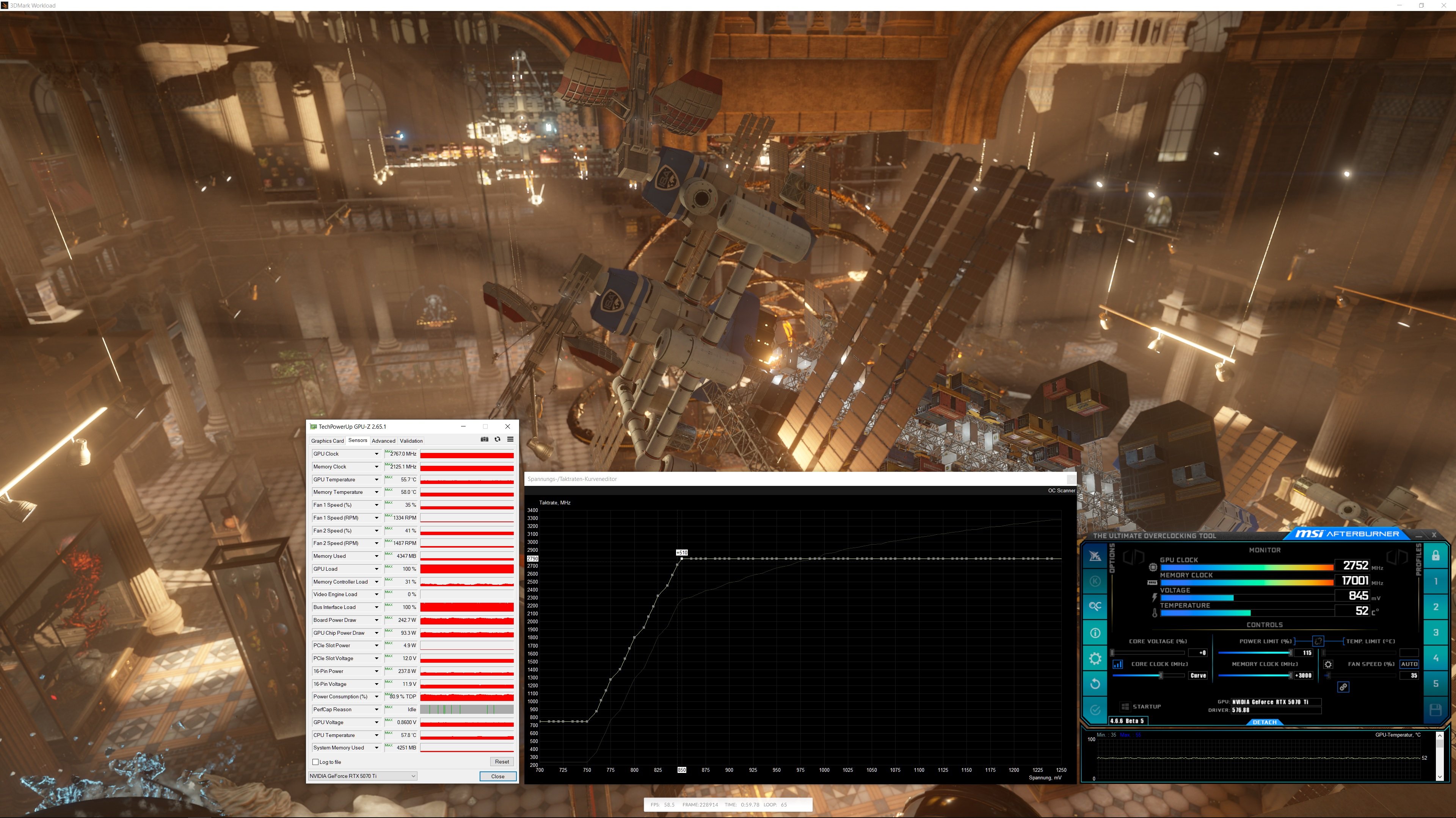

Ich besitze eine RTX 5080 ASUS Prime OC und nutze die Afterburner Beta. Ich bekomme bei undervolts konstant weniger Coreglock als verfügbar wären, z.B. bei 850mV und core +600 (müsste dann bei um die 2700Mhz sein) bekomme ich in Steelnomad und Games nur um die 2520-2560Mhz core maximal und die Spannung geht nicht auf die 850mV, sondern eher 840-845mV. Temps sind dabei unter last um die 58-60 Grad, etwas höher als üblich durch den Sommer. Habe das Gleiche auch bei anderen uV Profilen bei 900mV, 925mV und 975mV. Bei 975mV habe ich den Core so angehoben, dass er bis 3150Mhz gehen soll, in Spielen und Benchmarks jedoch geht er nur bis 3060-3080 Mhz und 965-970mV.
Habe auch reines Overclocking ausprobiert und bei Core +425Mhz und 110% P/L geht die Karte stabil bis 3207Mhz bei 1.050mV.
Weiss jemand warum meine Karte nicht den höchsten eingestellten Spannungswert erreicht?
Temperaturen sind bei allen Profilen unter 70 Grad trotz den heissen Tagen.
Ist wohl normales Verhalten bei RTX5000. Nimm einfach einen Spannungspunkt höher, also z.b. 0.86v statt 0,85v, wenn du letzteres willst und dann passt's ja wieder 😉
Könnte es thermal throttling sein? Weil ich in gewissen Situationen den höchsten eingestellten Takt erreiche durch kurze spikes, was ich im Afterburner beobachtet habe, z.B. wenn ich ein Spiel starte oder in manchen Menüs von Spielen, dabei ist die Temperatur dann aber bei um die 40 Grad und wenn ich 50 Grad anlaufe schlägt er die Spannungszahlen unterhalb meiner Einstellungen an, was darin resultiert, dass der Takt niedriger geht. Allerdings sollte 50-60 Grad noch in keinster Weise ein Problembereich für die GPU sein.
Oder könnte es sein, dass mein Undervolting zu agressiv ist und anstatt zu crashen taktet die Karte runter?

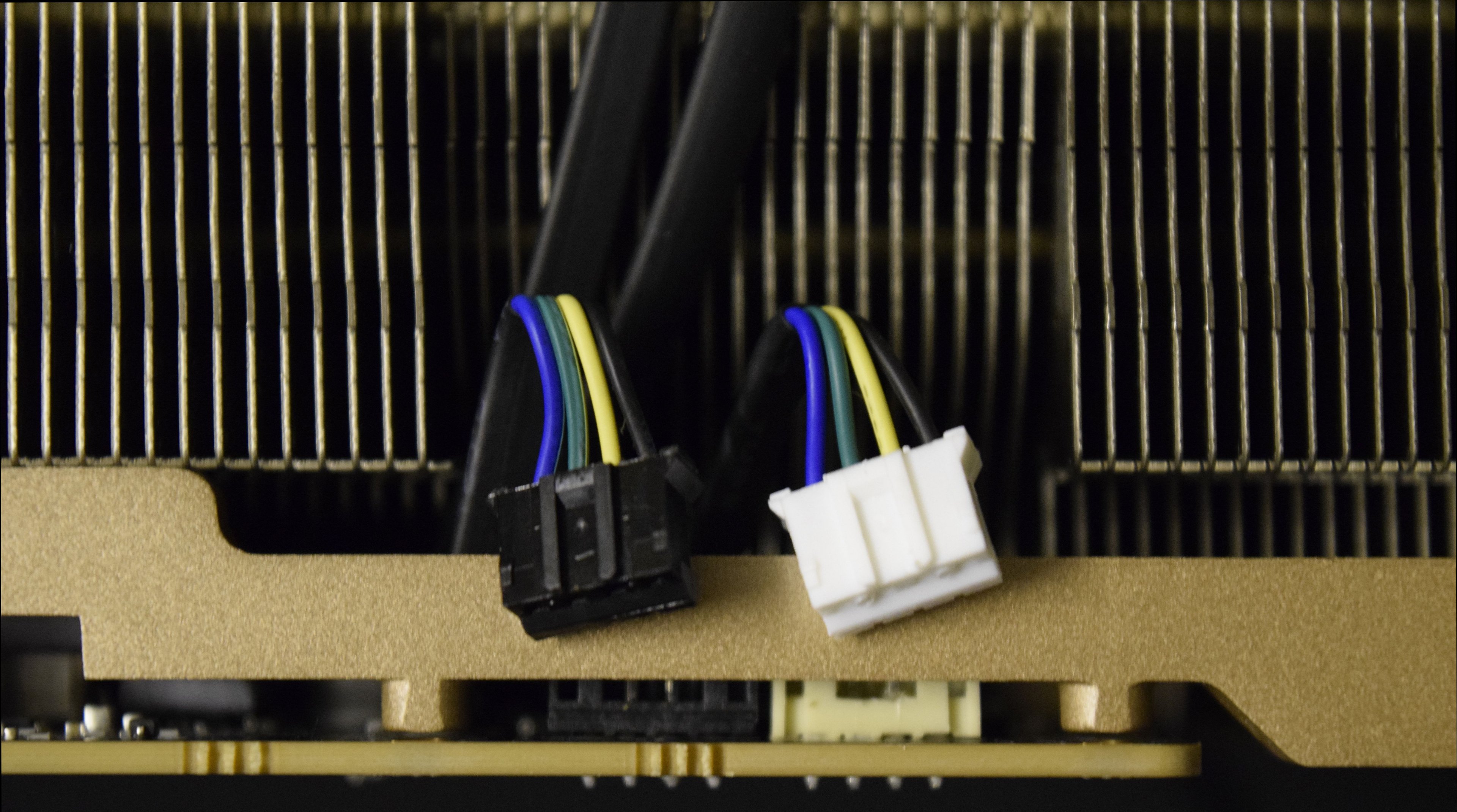

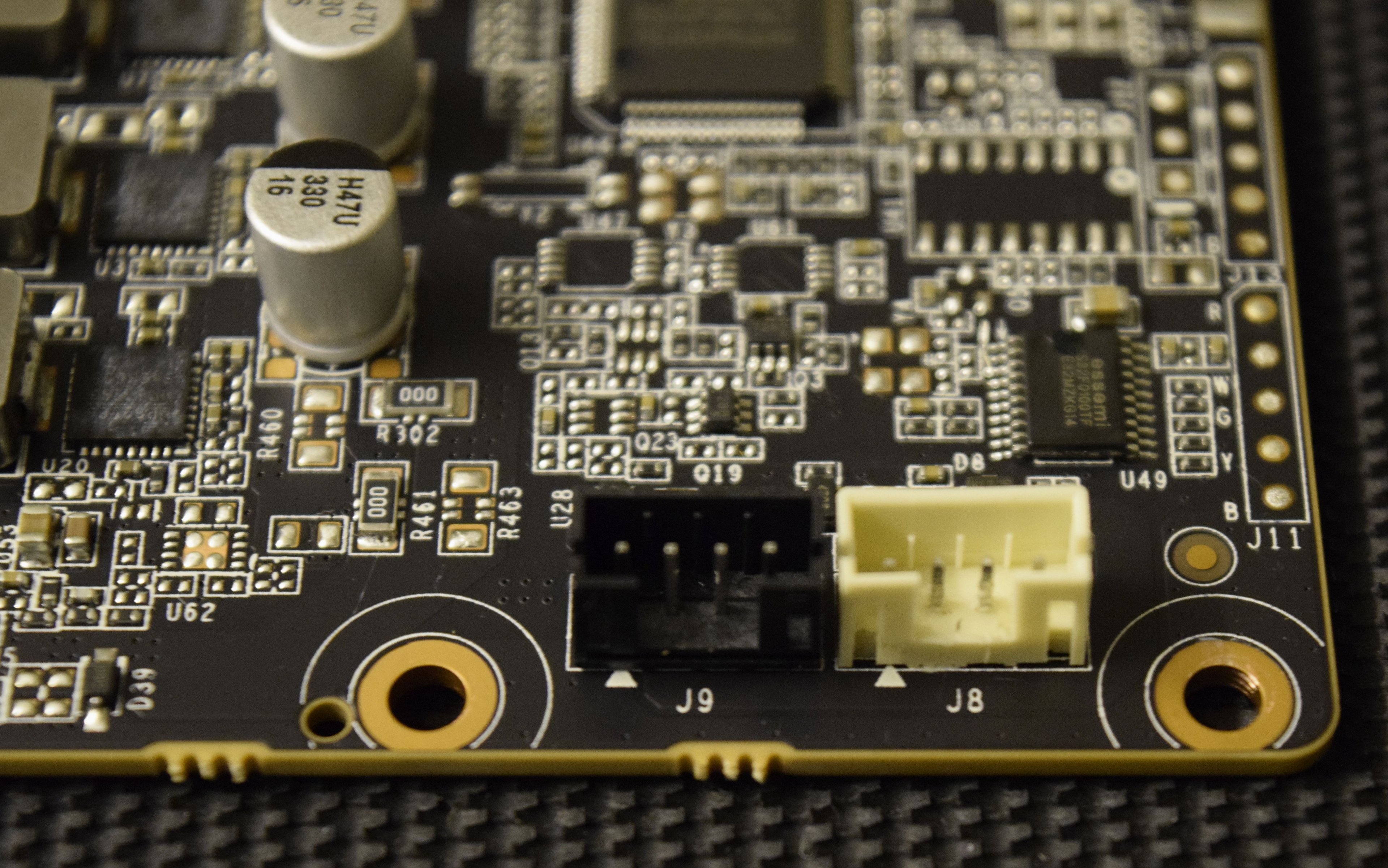

Ich habe extra Bilder von den Lüfter-Kabeln und deren Stecker gemacht.
Der schwarze Stecker ist J9 der weiße J8.
J9 sind die beiden Lüfter über dem PCB, der J8 ist der einzelne Lüfter am Ende der Karte,
der die Luft durch die Karte blasen kann.
Das ist finde ich sehr hilfreich zu wissen, da sehr viele andere Hersteller hier ähnlich vorgehen
und man so die Möglichkeit hat, die Lüfter besser mit "Fancontrol" anzupassen und zu regeln!
Die beiden Lüfter unter dem PCB drehen mit maximal 1327 RPM,
darüber wird der Luftfluss zu laut, da das PCB zu stark die Luft blockiert und verwirbelt.
Der einzelne Lüfter am Ende der Karte kann ja die Luft durchpusten
und wird daher nicht ganz so laut bei steigender RPM.
Hier kann ich maximal 1485 RPM einstellen, bevor es auch hier zu laut wird.
Es hat schon seinen Sinn warum man die Lüfter getrennt einstellen kann, jetzt wisst ihr warum!
Nutzt es auch!
Der Unterschied ist laut stärke-technisch gewaltig und die Kühlung ist auch besser.

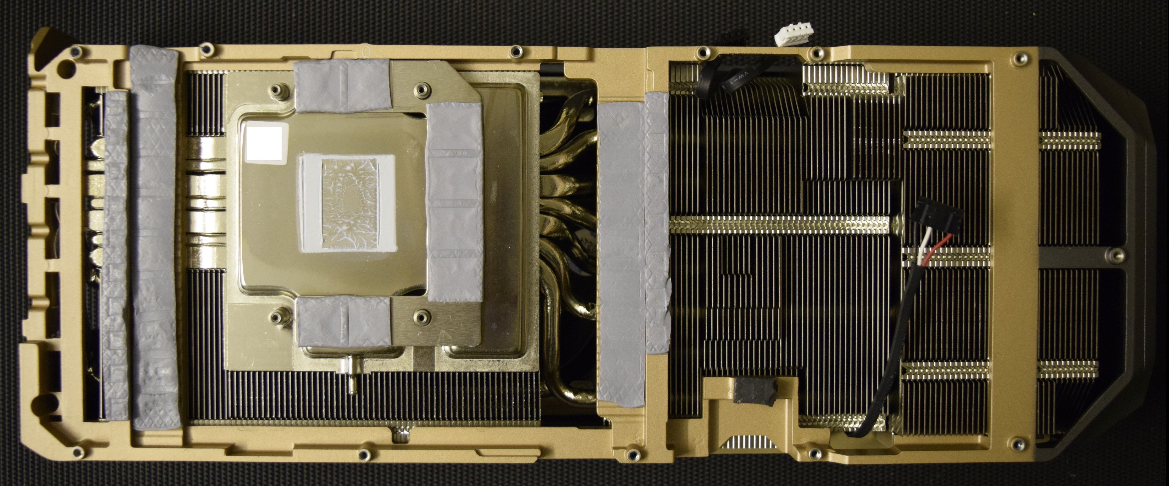

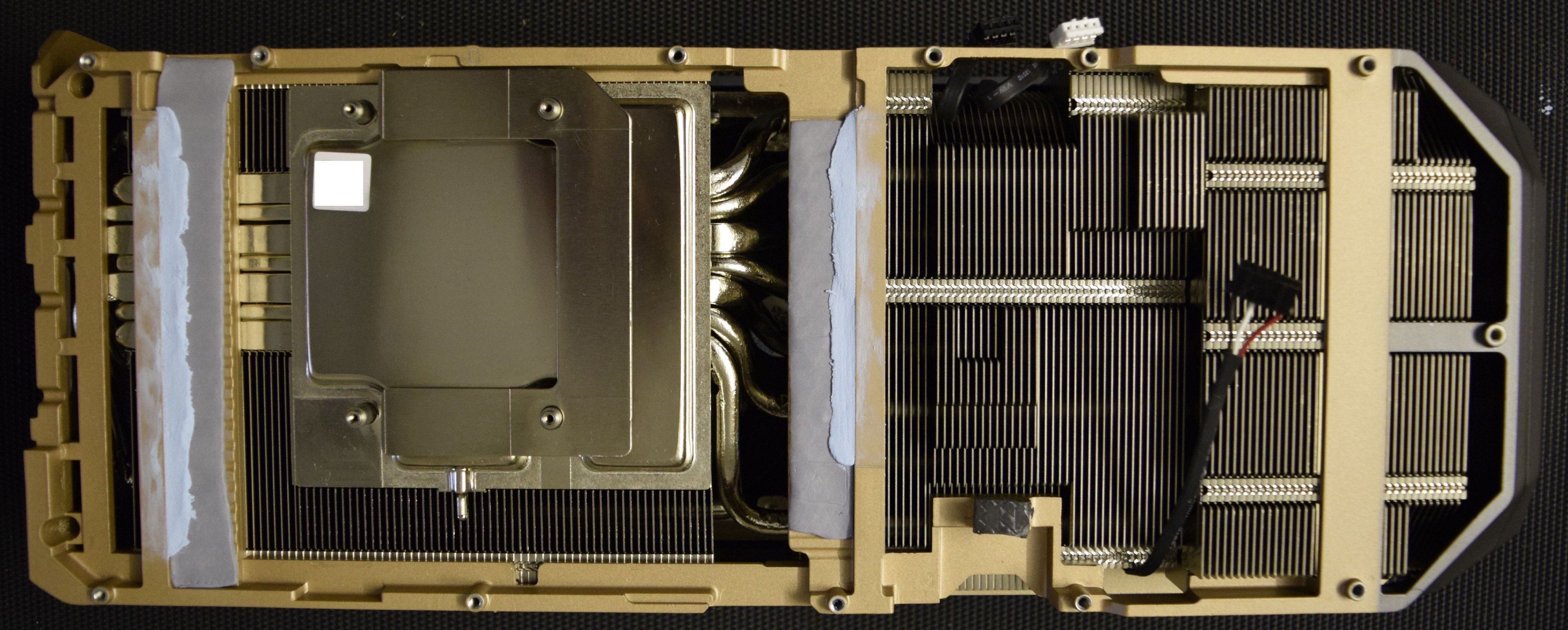

Karte Standard auseinander gebaut:

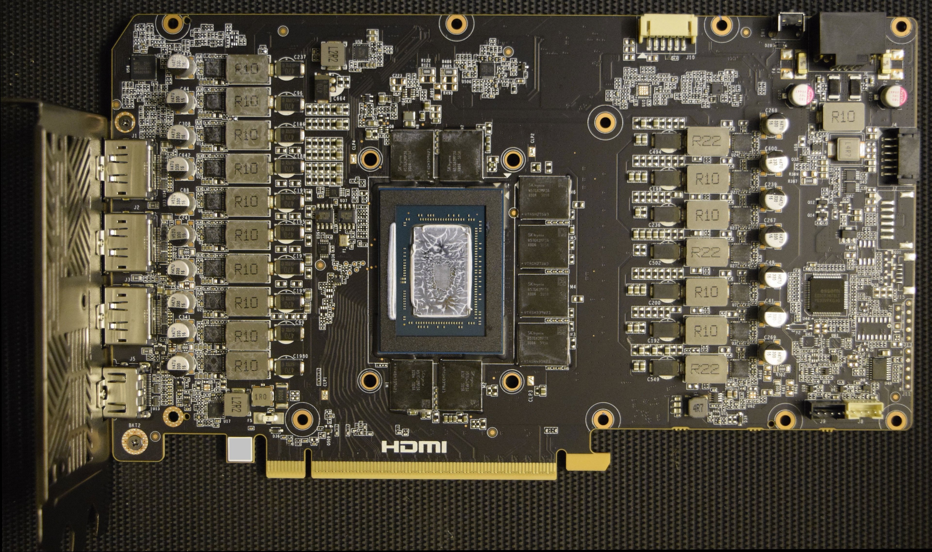

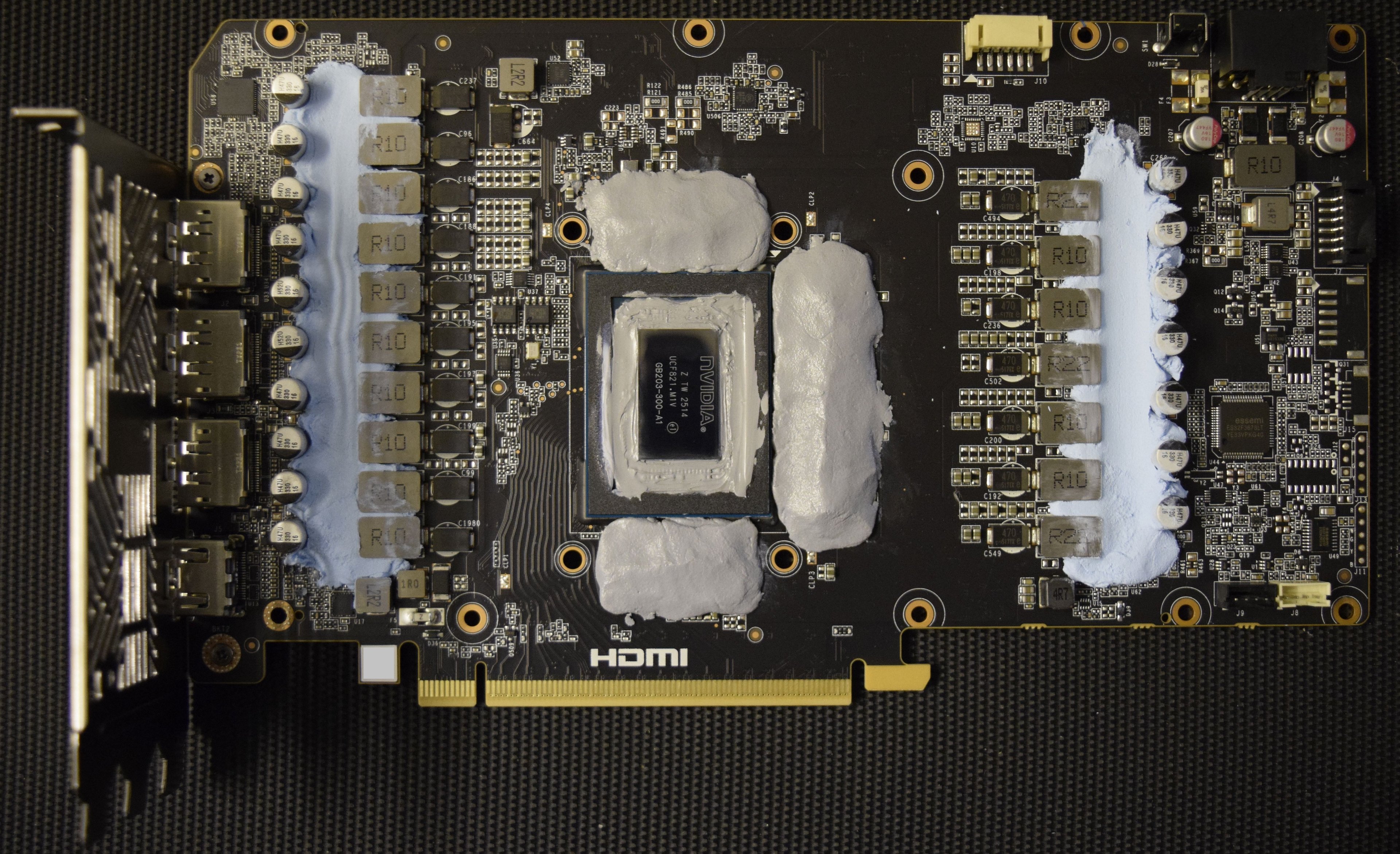

Karte mit Putty:
Ich habe keine Bilder mit aufgetragenem Liquid Metall gemacht.
Hier habe ich aus vergangenen Umbauten gelernt,
bei dem mir ein Haar beim Fotografieren, auf das Chip-Die gefallen ist
und ich es beim Montieren nicht bemerkt hatte.
Erst als die Temps nicht so wahr wie gewohnt wurde ich stutzig
und musst die Karte nochmal auseinander nehmen.
Eine LM Karte nochmal auseinander zu nehmen halte ich für gefährlich,
wenn das LM dann auf andere Bauteile kommen kann.
Darum einmal mit LM dann nie wieder anrühren, ist mir so viel lieber! :D
Aja, Temps!
Es sind 5-6 Kelvin weniger gegenüber dem PTM, das vorher aufgetragen war.
Also alles wie ich es von anderen Karte auch gewohnt bin,
liegt auch diese Karte komplett im "Soll".
Die Karte kommt nicht mehr über 70 Grad Chip-Temp,
egal wie hart ich sie mit 345Watt prügel!

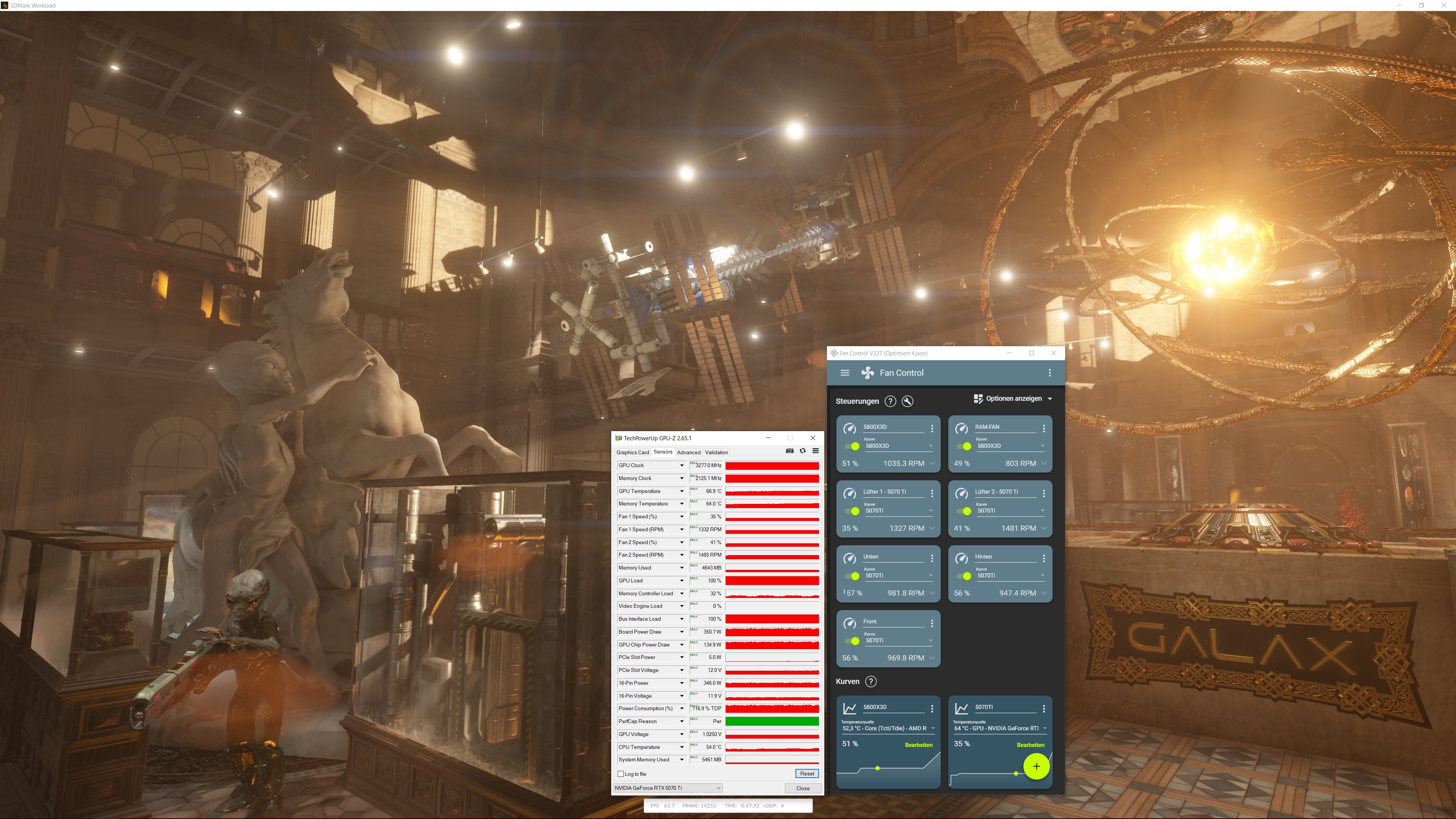

Ich habe von den Einstellungen, die ich zum Testen auf Stabilität nutze,
noch einen Screenshot gemacht.
(Fenstermodus ist normal deaktiviert, da dies noch etwas mehr belastet.
Aber hier aktiviert, damit ich GPU-Z und Fancontrol mit auf dem Screenshot anzeigen kann.)
Und einen weiteren mit "Volllast" und GPU-Z mit Fancontrol abgebildet.
Die maximalen Memory Temps sind etwa 2 Kelvin unter dem des Chip-Dies,

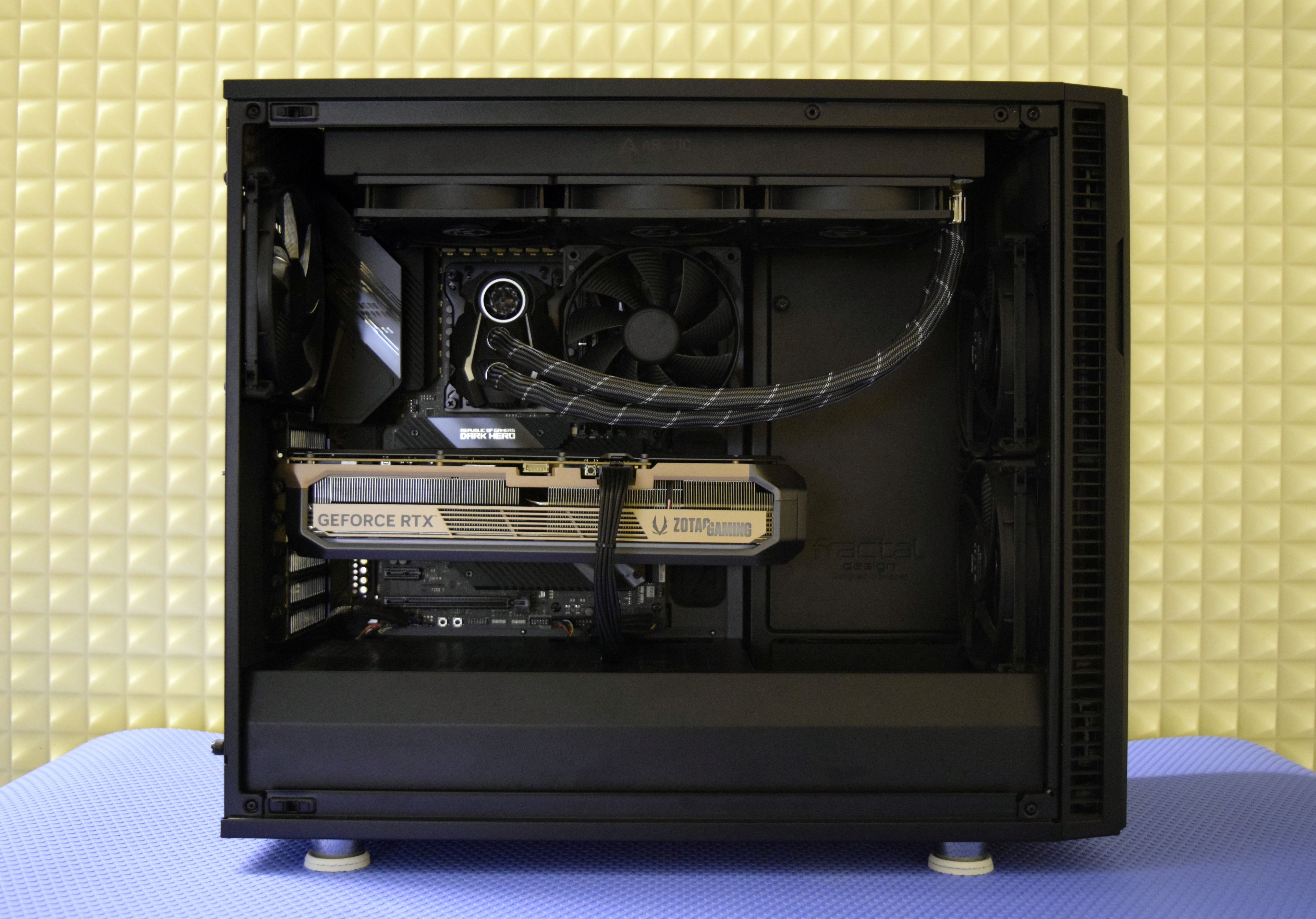

Hi!
Ich habe mir mit voller Absicht eine 5070Ti gekauft,
die ein hohes PT hat, damit ich auch OC betreiben kann.
Bei mir spielt es keine Rolle, ob die Karte ab und zu an das maximale PT stößt oder nicht.
Ich habe vor kurzem Mass Effect: Andromeda durchgezockt und nebenbei HWinfo mal mitlaufen lassen.
Hier war der Durchschnittswert bei 289 Watt, also alles in allem voll im Rahmen.
Daher kann die Karte auch gern mal kurzzeitig ihre 345Watt ausnutzen,
wenn ich dann auch in den Szenen, die Grafik-lastig sind, mehr FPS habe.
Es ist ja nicht so das die Karte damit dauerhaft mit dem maximalen PT läuft,
wie in dem Benchmark zum Stabilität testen.
Je besser gekühlt, umso effizienter wird ebenso eine Karte.
Ich bin gerade noch am Testen, einen kleinen Lüfter hinten an der Karte anzubringen,
der etwas Luft unter und über die "Backplatte" verteilt.
Muss da mal schauen, wie ich den "brauchbar" befestigen kann.

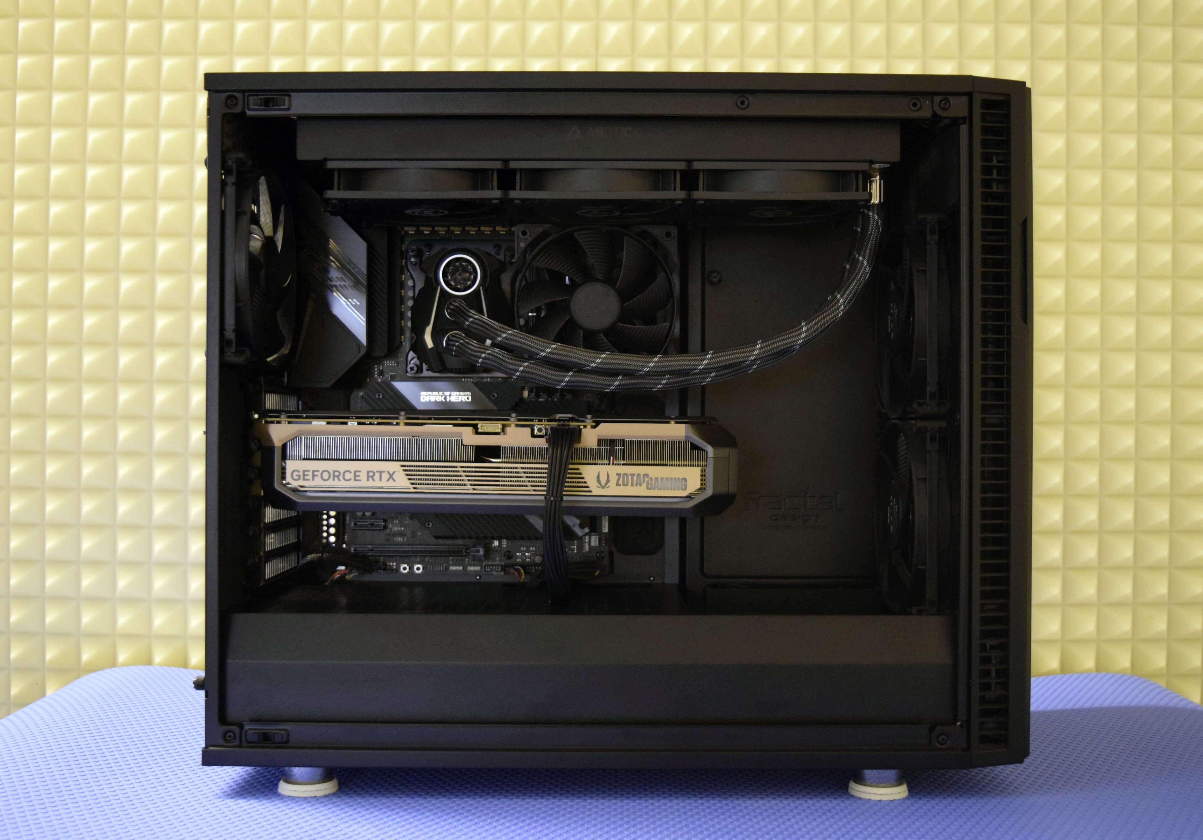

Die Karte ist gerade verbaut, das sieht auf dem Bild nur so leicht schräg aus!
Gruß
Mehlstaub

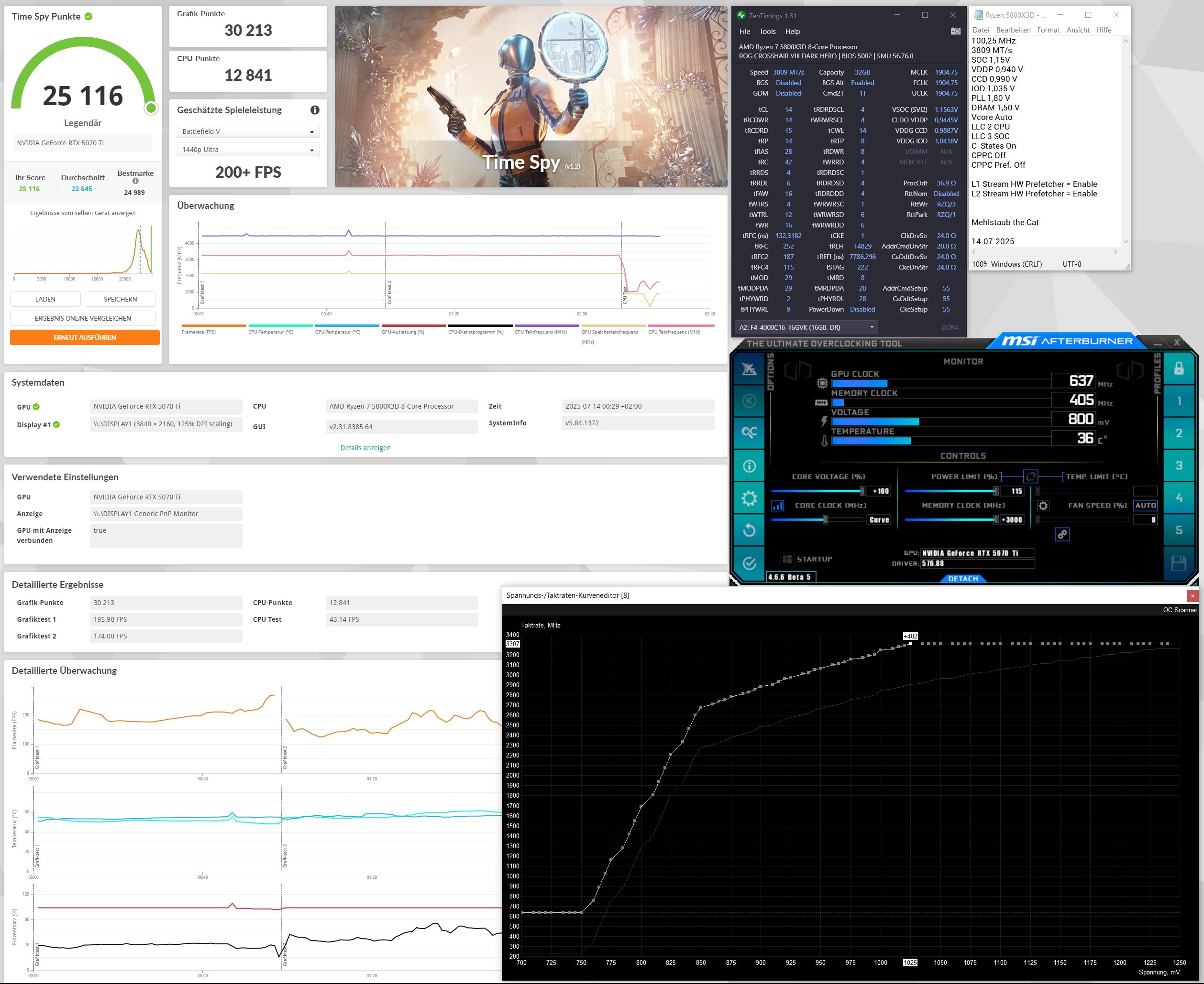

Hi@all!
Ich hab mir etwas Zeit genommen mich mal an UV zu wagen mit der 5070TI.

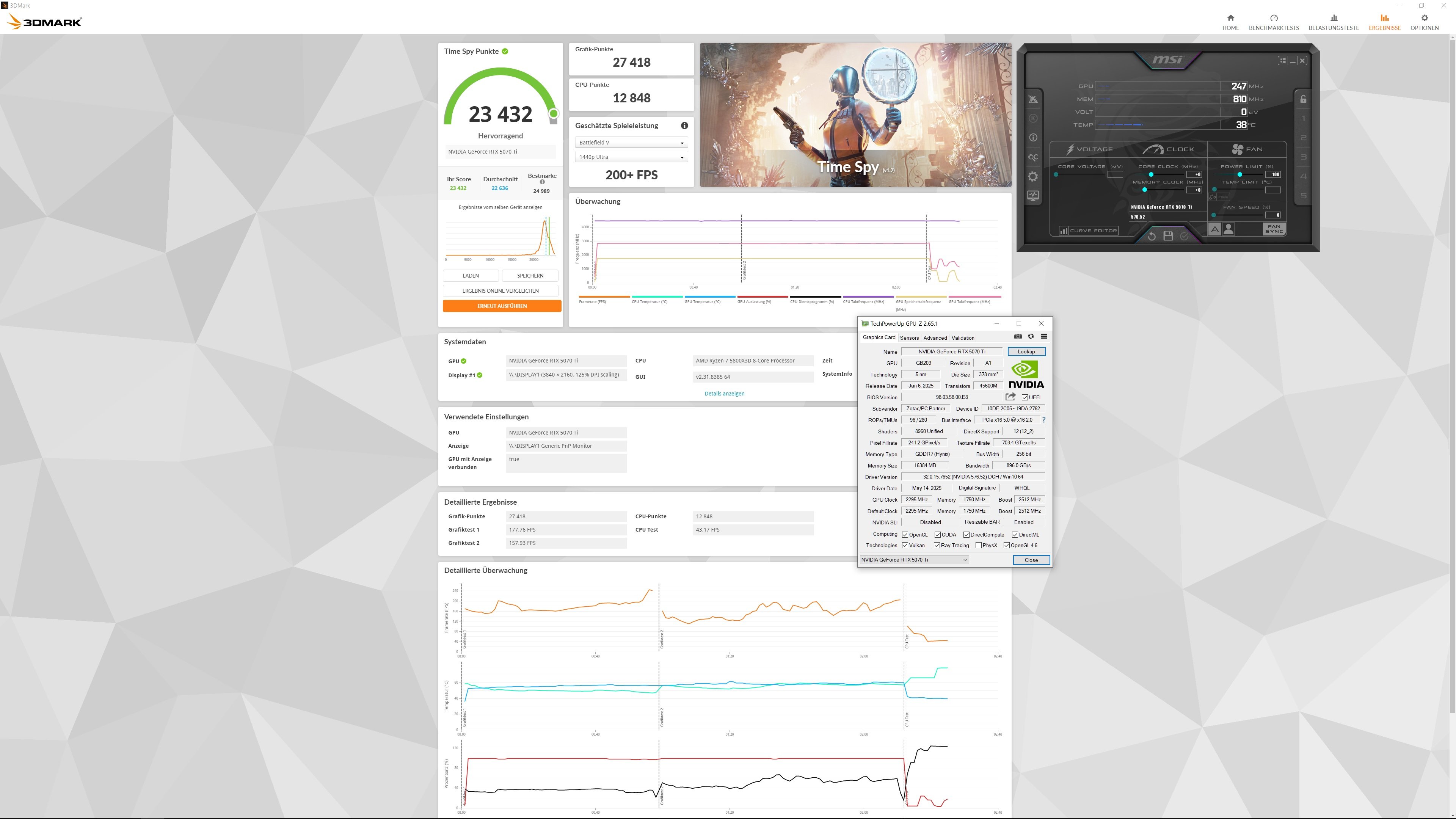

Das sind die Stock-Ergebnisse, ohne irgendetwas im Afterburner zu verändern:

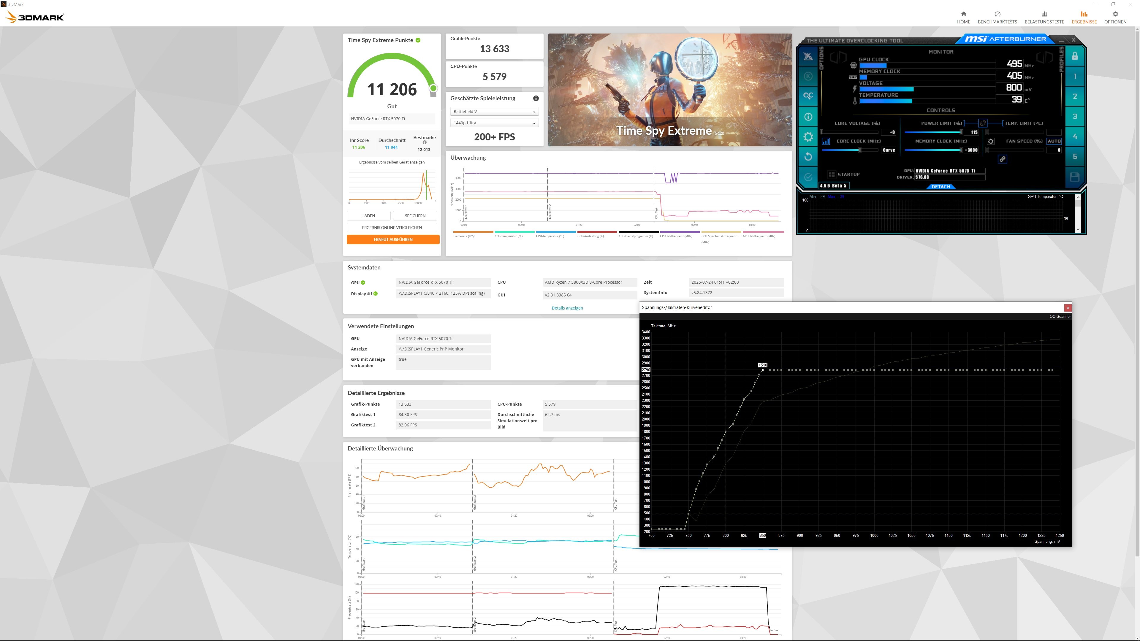

Das sind meine UV-Ergebnisse mit 0,850 V (850 mV):
Damit hier nicht gleich jemand um die Ecke kommt und schreit "Das ja niemals stabil!"
Hier noch ein Stabilitätstest, der nicht ganz meinem Standard entspricht
denn für Kunden PCs gehe ich hier noch viel weiter!
Aber mit 65 Loops, mit den Settings aus dem #667 Thread
und weit über einer Stunde an Testzeit zumindest mal ein Indikator,
dass es stabil sein könnte.
Das Endergebnis ist so weit ok, mit dem UV bin ich ganz leicht über den Stock-Ergebnissen gelandet
und das bei einem maximalen Verbrauch von 243 Watt Gesamtkartenverbrauch.
Viel besser.
Ich habe mein Time Spy erneut getestet, wo ich mich mit dem Käufer meiner alten Karte auf Ebay unterhalten habe. Da hatte ich nochmal ähnliche Werte wie weiter oben und dann teilweise über 70W Ersparnis gegenüber Stock. Hier dann sicherlich ähnlich. Den habe ich auch nahegelegt, die Karte zu UVen. Also da skaliert der Verbrauch nochmal stärker nach unten.
Also wenn dein Takt in Time Spy bei 2767 ist, könnte es in anderen Anwednungen um rund 20-30MHz niedriger sein. Das ist bei mir auch nicht gleich. Time Spy 2840 und in anderen teilweise nur 2812 im Dreh. Spannung 0,88V. Ein stammeres Setting mit 2900 etwa bei 0,88V lief auch absturzfrei, bis ein Ausreißer auf 2940 kam. Da hat sich der Treiber einen Strick genommen. Das war bei GTA5 Enhand oder Legacy, bin mir gerade nicht sicher, welches.
Das Artefakt, was ich bei GTA5 Enhanced mehrfach erzeugen konnte, konnte ich selbst bei Stock-Takt erzeugen. Muss dann am Spiel liegen oder am Treiber liegen.
