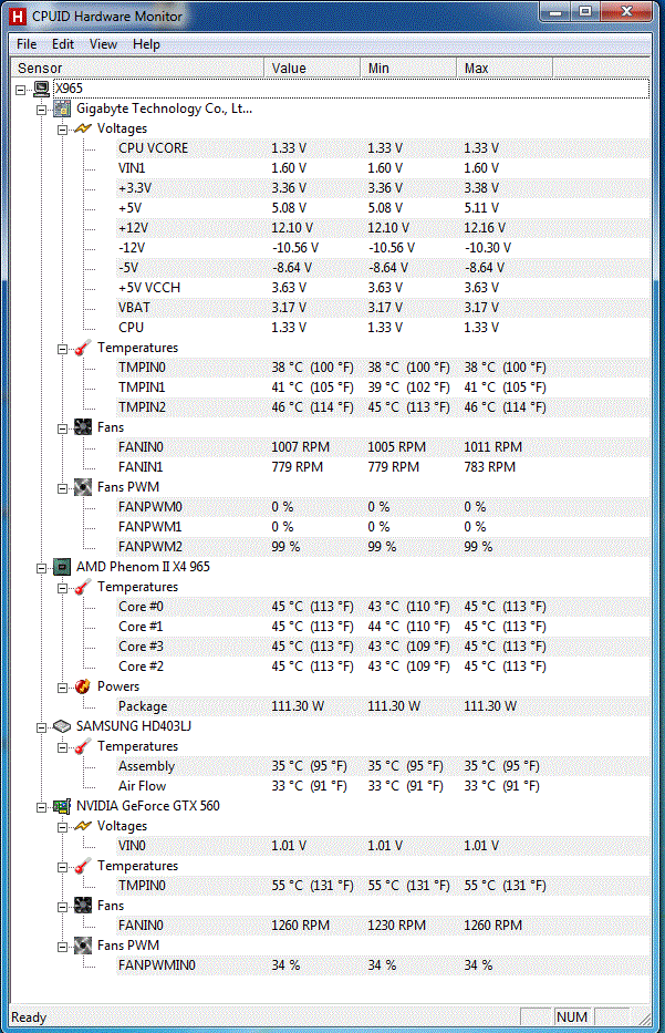

Hier mal noch ein Auszug vom HW-Monitor, grad installiert
wenn das die idle-werte sein sollen, taktet dein prozessor nicht herunter. im idle sollte der ungefähr 0,9V haben. überprüf mal, ob der auch bei längerem nichtstun 1,33V behält. überprüf auch gleich mal, wie stark dein Prozessor beim nichtstun (windows-desktop, kein aktives programm) ausgelastet ist, vielleicht läuft irgendein programm amok.
wenn er sich tatsächlich nicht heruntertaktet, kann ich nicht genau sagen worans liegt, ich würde mir alle betreffenden bios-einstellungen noch einmal ansehen. auch würde das wahrscheinlich nicht die hohe last-temperatur lösen.
hab ihn jetzt nebenbei quasi ohne weitere Programme leer laufen lassen.
die CPU Auslastung ist bei 0% im TM...der Hardware-Monitor zeigt aktuell immernoch dieselbe VCore an.
Mal eine blöde Vermutung, kann es evtl. daran liegen, dass ich 2 Monitore angeschlossen habe?
Ich weis nur, dass beim Anschließen 2er Monitore an einer NV-Karte meine Temps ebenfalls deutlich höher sind als normal.
eigentlich nicht, eine google-suche ergab auch nichts... einfacher test: zweiten monitor ausschalten, wie wärs? ;)
ansonsten: bei vista/7 sorgt der energieplan höchstleistung ebenfalls dafür, dass der prozessor nicht runtertaktet. ansonsten bioseinstellungen checken. keine idee wie die temps unter last zustandekommen.
