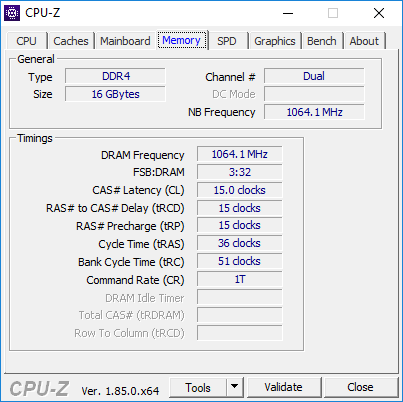

Laut CPU-Z läuft der Speicher im Dual-Betrieb nur auf DDR4-2132 trotz aktiviertem XMP 2.0 Profil (DDR4-3200).

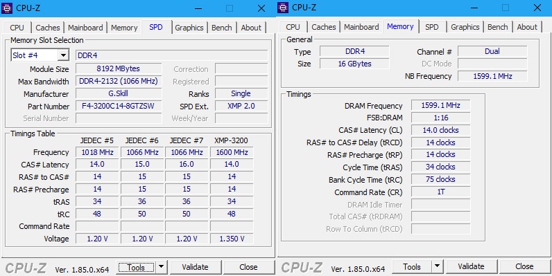

Morgen,
schaust du bei den SPD Informationen (Reiter: SPD) oder bei den Memoryinformationen (Reiter: Memory)?
Denn bei SPD steht eigentlich immer 2133, erst Memory zeigt den Realen Wert.

Schau mal.
