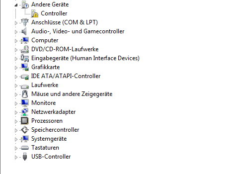

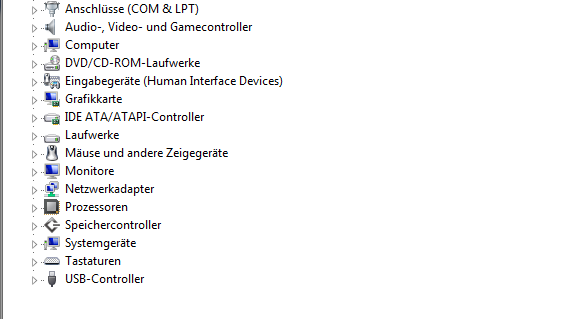

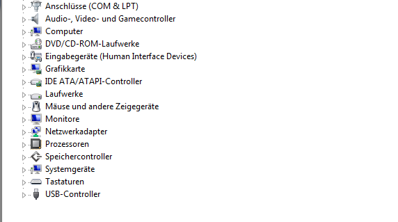

Wie sieht es im Gerätemanger aus Screenshot wäre hilfreich
Alles klar.
Vorher -> Nachher -> Controller

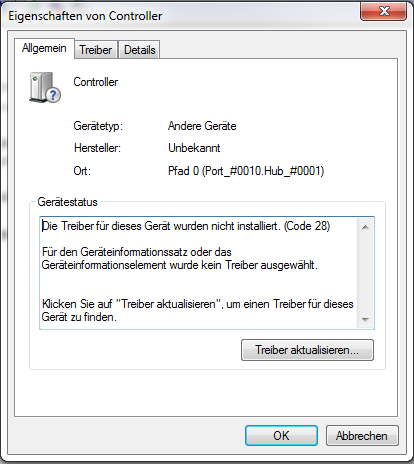

Haben sie bereits eine manuelle Treibereinbindung über den Gerätemanager versucht?
Falls nicht könnte dies ein weiterer Lösungsansatz für das vorliegende Problem sein.
Ich frage nochmal (zur Sicherheit) welches Betriebssystem sie auf dem Zielclient/ PC installiert haben?
Unabhängig davon gehen sie folgend wie follgt vor:
(Nur für Win 7/ 8/ 8.1/ 10)
-Rufen sie den Gerätemannager auf
-Entpacken sie die gedownloadete Installer Datei für das MS XB360 Gamepad
-Öffnen sie den entpackzten Ordner und navigieren sie so lange bis sie einen Ordner darin finden namens: Driver.
-Klicken sie im Gerätemanager auf das nicht richtig installierte Gerät mit der rechten Maustatse und wählen sie: Treibersoftware Aktualisieren.
-Wählen sie dannach: Auf dem Computer nach Software suchen.
-Navigieren sie auf den entpackten Driver Ordner des XB 360 Downloades aus und wählen sie eine verfügbare Datei aus (X64 oder X86)
Wenn sie weitere Hilfe dazu benötigen, so teilen sie dies bitte im eigenen Interesse dem Forum (dieser Thread) oder mir mit.

Installier den Treiber von Hand.
Allerdings über den Unterpunkt "Aus einer Liste an Geräten wählen " dort sollte sich die Microsoft Common Controller klasse finden lassen.
