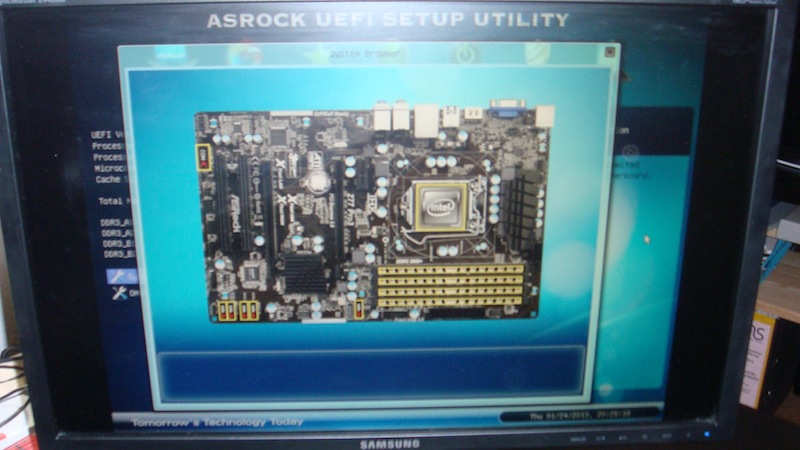

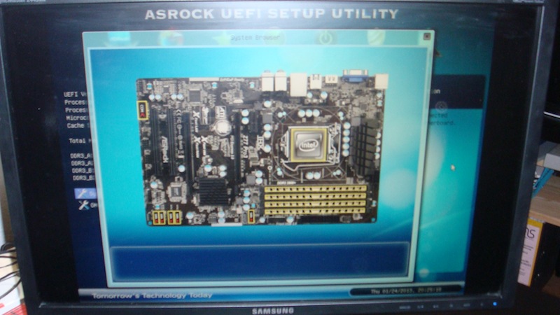

Hier mal etwas Bildhaft, wenn die 7970 eingebaut ist aber der Monitor über den HD4000 angesprochen wird.
Es wird auf dem Slot einfach mal nichts erkannt, garnichts.
