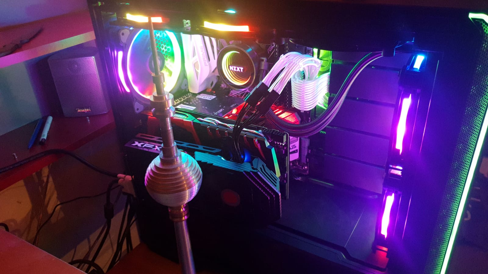

Genau das habe ich endlich probiert. Hier mal ein Foto des genialen Aufbaus:
Der Drehen und Fräsen-Lehrgang (Fernsehturm) und der mitgelieferte Stromadapter der RX 580 haben sich bezahlt gemacht. Somit musste ich mein Kabelmanegement nicht versauen. Und erst Lüfter und Grafikkarte ausbauen. Wie auch immer: Läuft so NICHT! Das System gebootet habe ich derweil mit dem Intel UHD Onboard-Chipsatz. Die RX wird nicht erkannt. Auch der besagte HDMI-Port gibt kein Bild aus. Zwar drehen die Lüfter aber weder in der AMD-Treiberinstallation noch im Geräte-Manager unter Windows noch im BIOS/UEFI wird sie erkannt.
Fazit: Jetzt reicht's. Die Karte geht zurück und eine Nicht-XFX wird mal getestet. Zwar verhält sich das Zielsystem auch in anderen Punkten recht instabil und merkwürdig, aber spätestens bei mir hätte sie laufen sollen. Was mich dabei wirklich ankotzt: Es ist mein erster Fall von defekter, nagelneuer Hardware überhaupt. Und seit vielen Jahren baue ich Computer zusammen.
