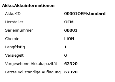

Über die Console mal batteryreport ausführen lassen, sieht gut aus bis auf das der 2 Jahre alte Akku bis auf letzte mA noch die volle Kapazität aufweist, finde ich etwas seltsam.

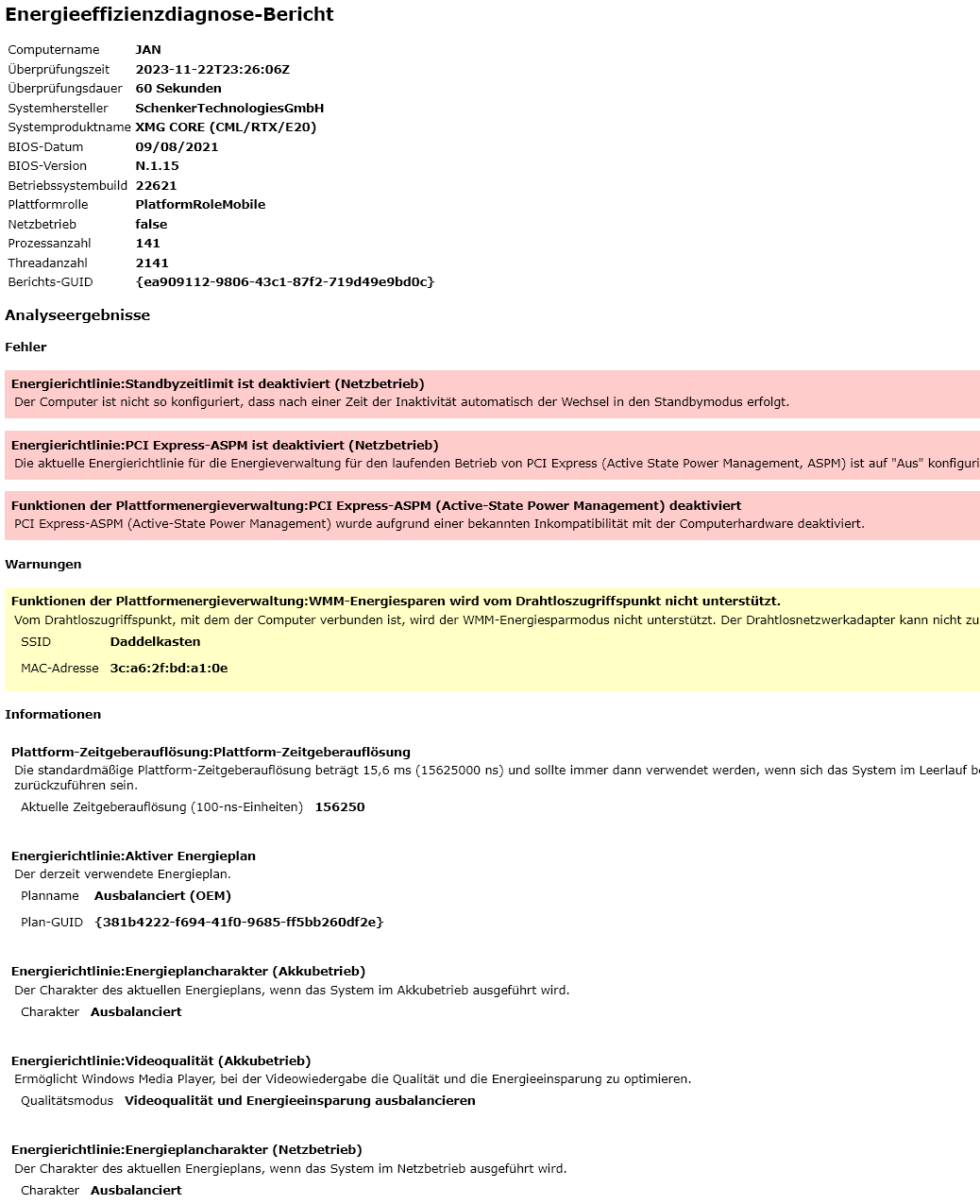

Anbei ist der Energiebericht

Es steht doch eh im Screenshot, dass ASPM deaktiviert ist. Die CPU läuft daher vermutlich dauerhaft im C0 State anstatt auf C6 runterzugehen und die nicht benötigten Kerne schlafen zu legen.

Das der Akku nach 3,5 Jahren noch volle Kapazität hat ist unmöglich. Das wäre ein Akku Wunder und du solltest das Teil an LG oder Panasonic verkaufen, da können die noch was lernen.
Das Tool liest Quatsch aus. Auch die restlichen Daten mit generischen OEM schließt darauf das es gar keine Informationen vom BMS erhält.
Der Akku dürfte schlichtweg nicht mehr der Beste sein.

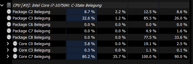

Hier einmal ein Screenshot von der C-State Residency. Sieht doch ganz gut aus oder? :)
Normalerweise schafft er schon um die 5h.
Das habe ich mich auch gewundert, normalerweise dürfte der ja irgendwo zwischen 85%-95% liegen bei dem Alter. Der Laptop wurde beim Vorbesitzer auch kaum genutzt und sieht aus wie neu. Trotzdem etwas seltsam. Auch mit anderen Batterietools werden immer 100% Batterie Health angezeigt.

@J4nsk1 C6 wird nicht genutzt

ASMP läuft nicht richtig. Das würde ich im XMG Forum nachschauen ob es ein Problem mit diesen Modell gibt.

ASPM habe ich in den Windows Energieeinstellungen jetzt aktiviert. Komme jetzt wohl auf so ca. 4 Stunden Akkulaufzeit. Schonmal besser als vorher. Hintergrunddienste habe ich alles eingeschränkt was so möglich ist.
