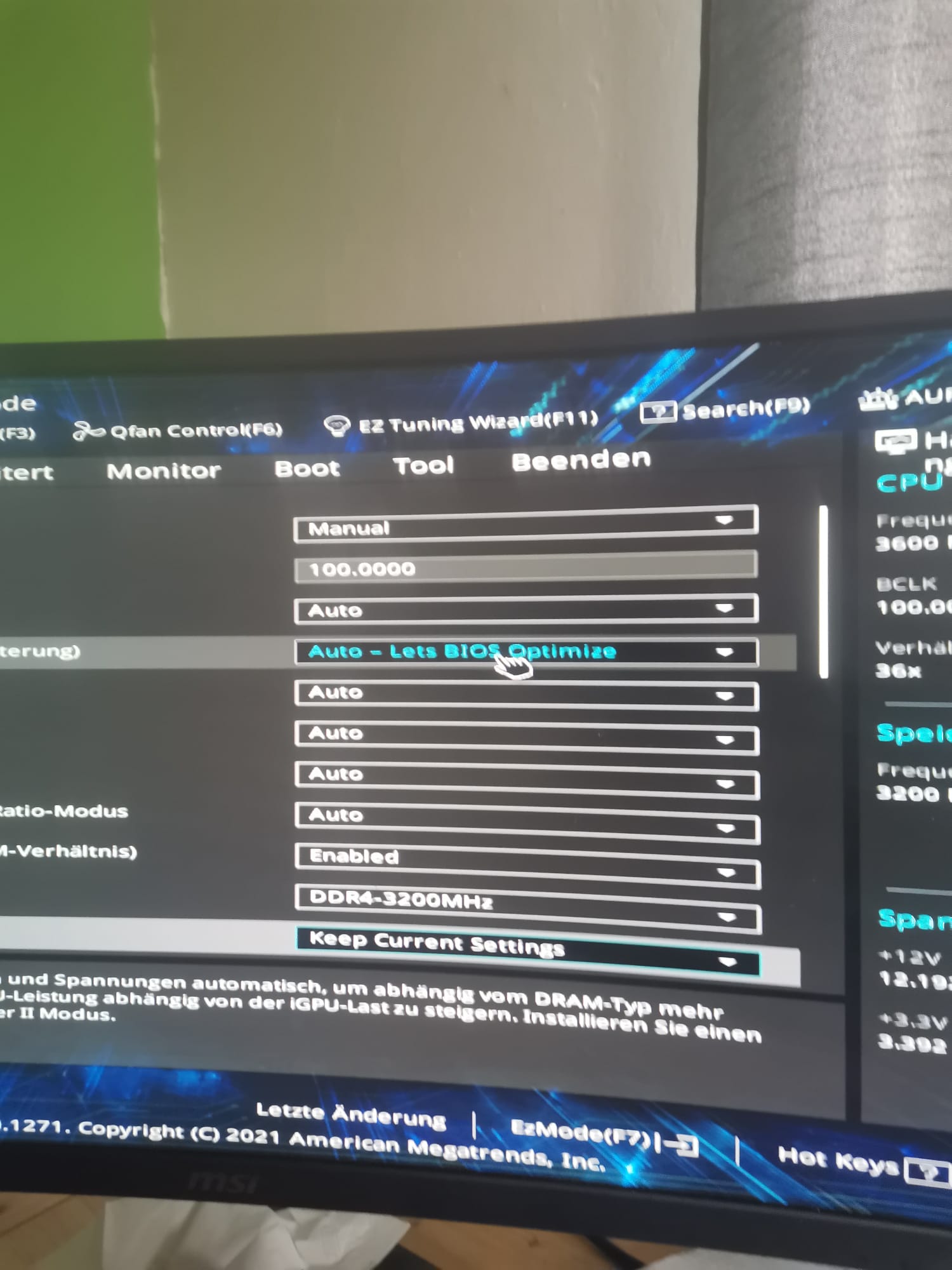

Hab ich gemacht lief nicht so gut stürzte sofort ab es kam blue screen mit whea_uncorrectable error... der ram steckt in A2 und B2

3600 ist schon eine gewaltige Übertaktung, wenn die alte CPU halt auf 2666 ausgelegt ist.
3000 oder vielleicht sogar 3200 wird vielleicht noch gehen.

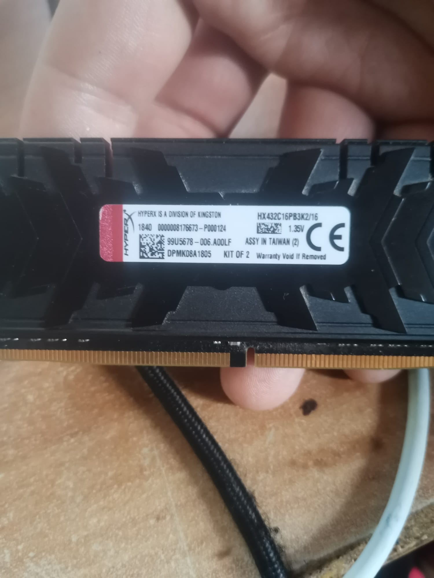

Der alte RAM war welcher? Der lief auch mit 3600 MHz oder war das vielleicht nur 3200er RAM?
Kingston 3200 Ram war das davon 2 ram riegel und jeweils 8 gb der neue von corsair sind auch 2 ram riegel aber jeweils 16gb

ne läuft leider auch nicht (cry)

Fang einfach mal mit 2666 MHz an, danach kannst du dich ja steigern.

B2 A2 und 3200 Kingston insgesammt 16 gb

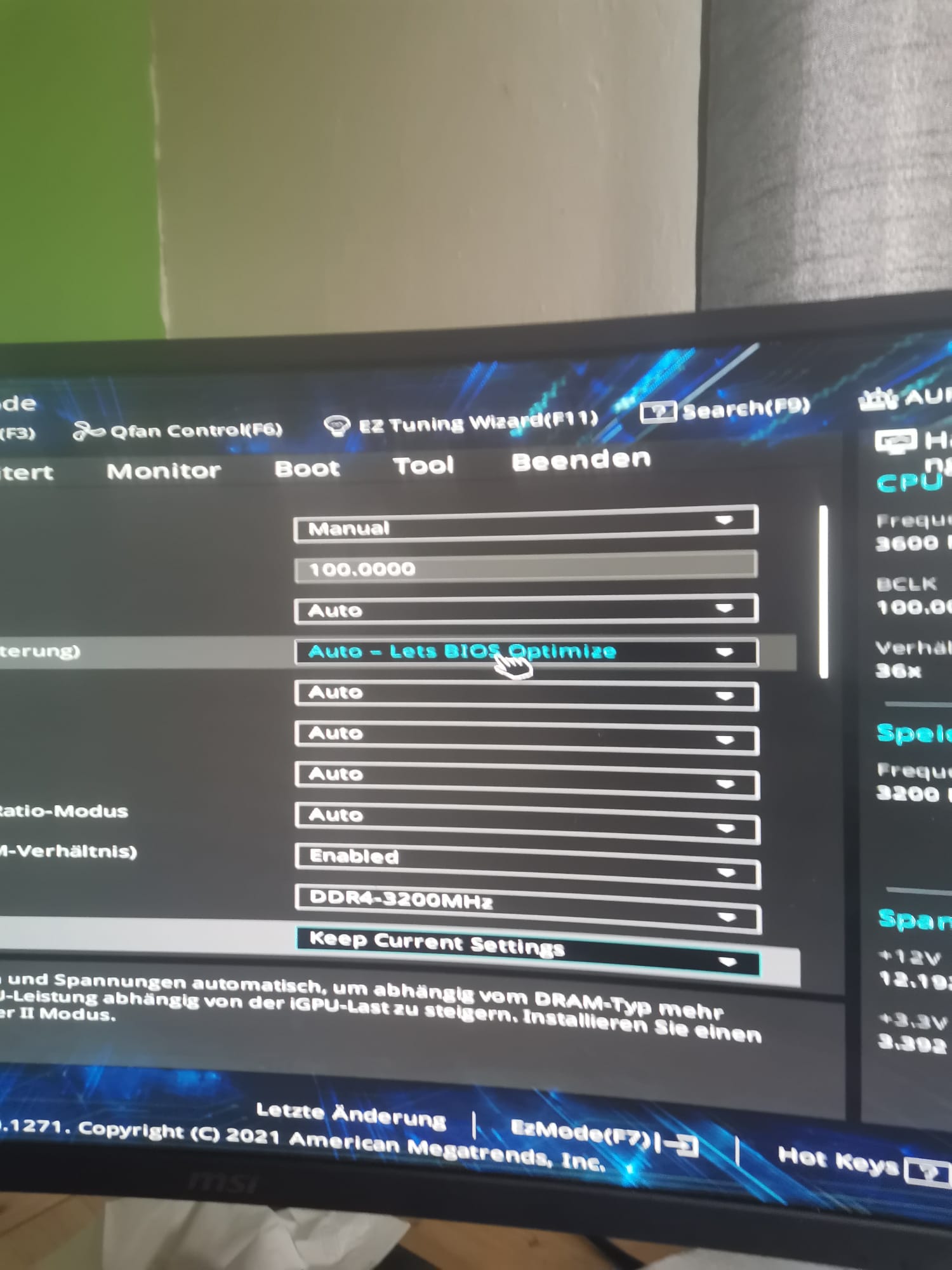

ich weiß ja nicht der neue ram ist standard auf 2666mhz und 3200 sind etwa 600hmz differenz das sollte er eig packen

Ein 9700K sollte normalerweise ohne Probleme auch mit 3600 MHz RAM klarkommen.
Hast du irgendwas anderes noch verändert, manchmal kann es sein dass diverse CPU Einstellungen, OC oder UV instabil werden oder nie wirklich stabil war.
Setze alles auf Default bei RAM und der CPU, falls was verändert wurde (Vcore, VCCSA Werte, LLC). Mitsamt XMP auf Standard (XMP I bei ASUS falls du die Option hat, das ist das Standard Asus Profile). Teste dann mit Mem86 auf einem USB Stick, dies zeigt dir aber nur ob RAM selbst fehlerhaft ist, zur Stabilität eigent sich Mem86 nicht.
Für Stabilität bei RAM kannst du OCCT nehmen, da gibt es ein integrierten RAM Test der schnell aufzeigt ob der RAM mit gewünschten Einstellungen instabil unter Last ist.
