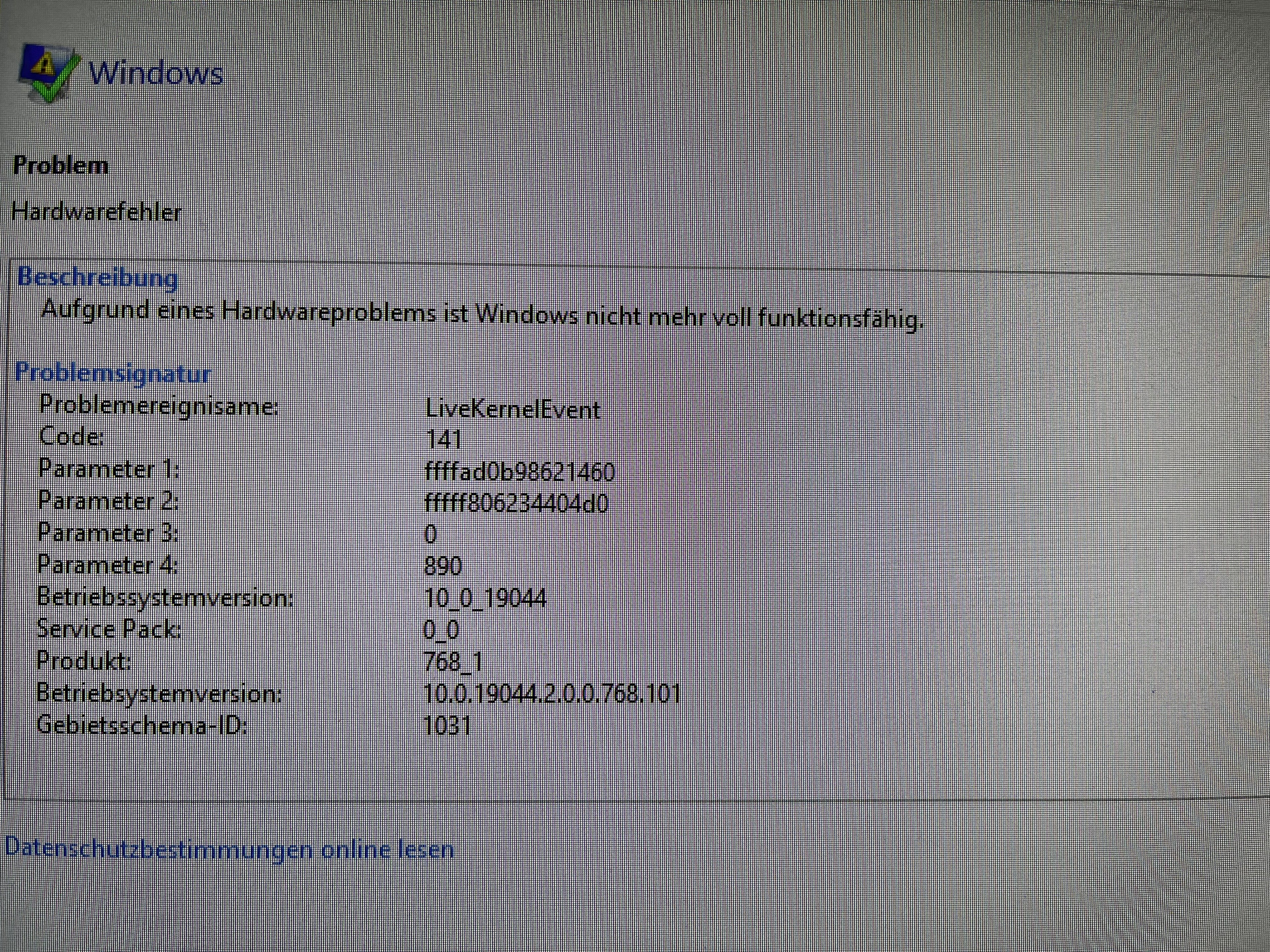

Könntest halt jetzt ganz stumpf mal probieren einfach den Ram mit jedec zu betreiben und nochmal 10 Stunden Zocken, was dabei rauskommt.Pc Frage schrieb:LiveEvent 141 oder so, muss ich gleich mal nachgucken, also 3-4 Crashes bei 10 Stunden Spielzeit

Habe nur immer diese Meldung im Zuverlässigkeitsverlauf:

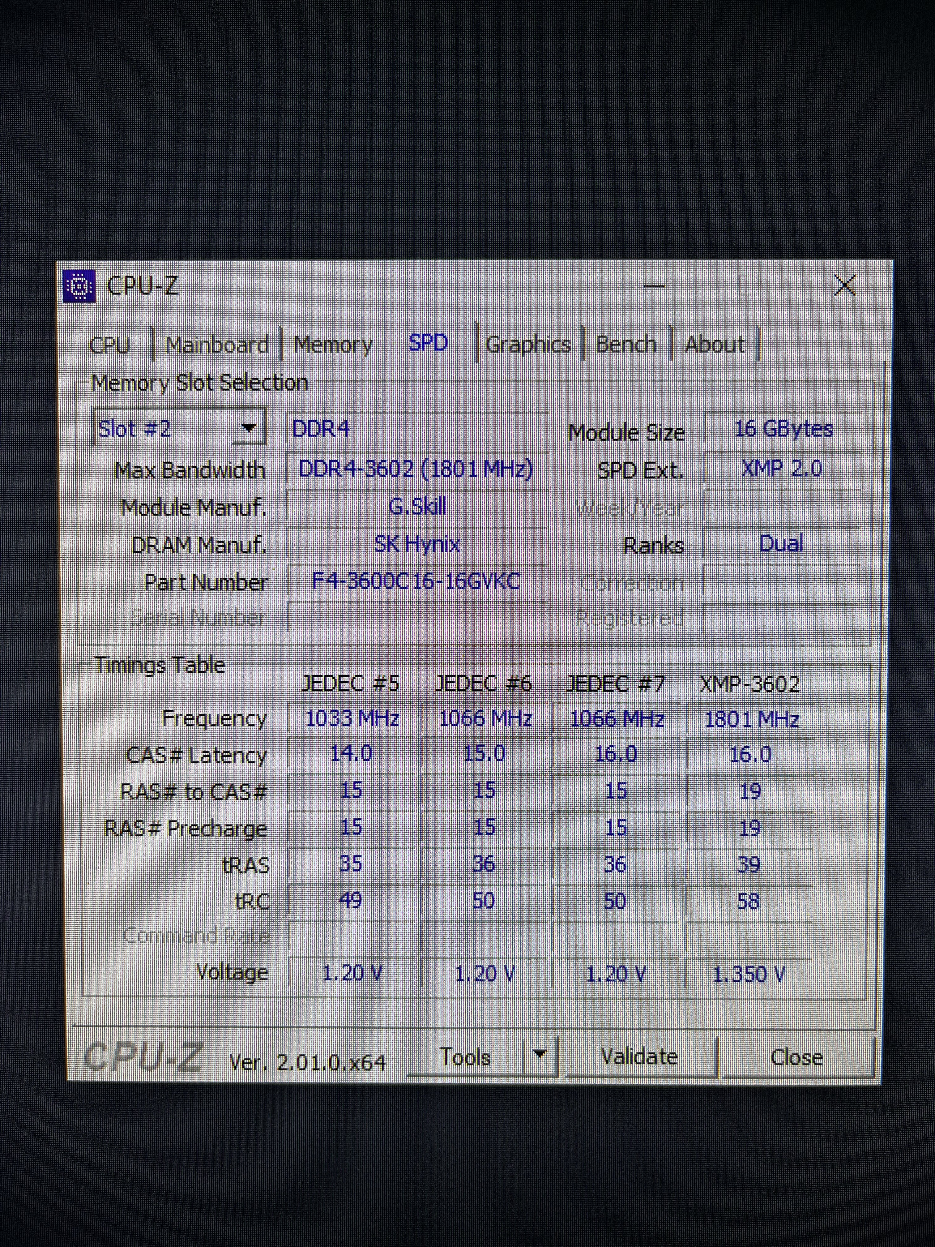

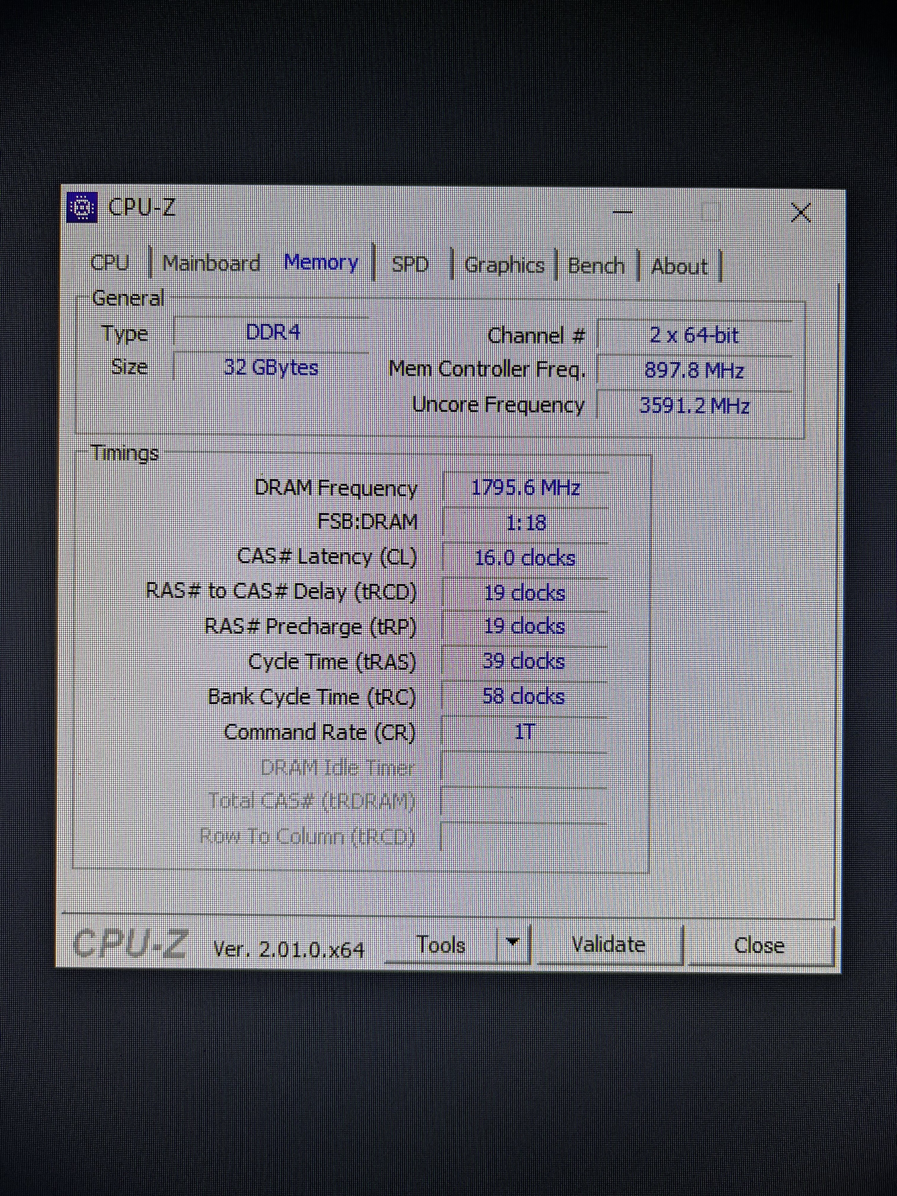

habe mir das auf nen Stick gezogen und auf den PC geladen, über diese Microsoft Seite
Spiele jetzt Valo mit 3600, lief alles top, jetzt hatte ich zwei mal hintereinander nen langen Blackscreen der ging beim ersten Mal so weg und beim zweiten Mal bin ich mit Windows+D auf den Desktop, dann ist der blackscreen weggegangen, ich war auf dem Desktop. Als ich Valo aufgemacht habe, war es kurz schwarz und dann wieder normal…
Das sagt CPU-Z…
Das sagt CPU-Z…
