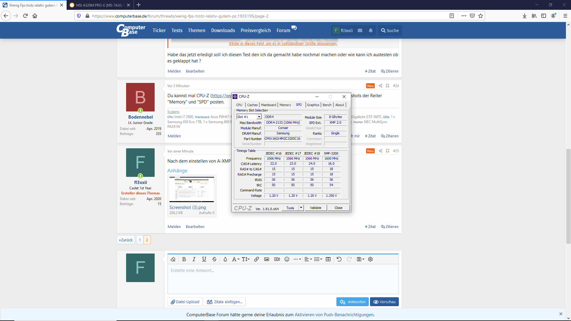

Moin versuche grade das 3 mal XMP einzustellen habe 16gb Ramm mit 2100mhz. Habe es schon mit 2666 versucht geht auch nicht :(
Nö, laut Bild hast du 3200MHz RAM.
Dir ist aber schon bewusst das unter CPU-Z->Memory->DRAM Frequency 1600MHz stehen muss, wenn der RAM richtig eingestellt ist, oder?
Denn Double Data Rate sagt es eigentlich schon warum das so ist.
Wenn du im BIOS 2100MHz einstellst, bedeutet das im Endeffekt das du dem BIOS sagt, dass der RAM mit 4200MHz fahren soll.
Das heißt was soll ich jetzt machen ?
Stell mal das BIOS wieder in den Auslieferungszustand, jedes BIOS hat eine Funktion wo du alles auf Standard stellen kannst, weil du so am einfachsten alle Fehlerquellen beseitigen kannst.
Nach einem Neustart aktivierst du XMP, wenn du das getan hast stellst sich alles automatisch korrekt ein, also MHz, Volt und Latenzen.
Unter CPU-Z->Memory->DRAM Frequency muss dann wie gesagt 1600MHz stehen, das heißt das der RAM mit 3200MHz läuft.
Kannst auch einfach im Taskmanager unter "Arbeitsspeicher" nachgucken. Da wird unter "Geschwindigkeit" die aktuell effektive Taktrate angezeigt. Da sollten also gerade bei Dir 3200 Mhz stehen, wenn alles geklappt hat.
