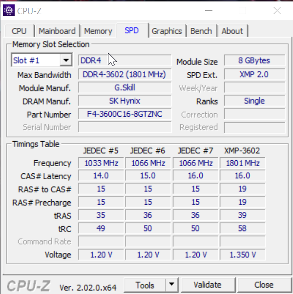

Natürlich wird alles erschwert wenn unterschiedliche DIEs auf den Riegeln verbaut sein sollten, ein Screen von CPU Z Reiter SPD aller 4 Slots würde da Aufschluss geben.

Hier ein Screen von GPU-Z
Aktuell scheint das BIOS wieder mit 3600 zu starten....
Es steht bei jedem Slot 1-4 das gleiche drin. also Manufactorer und co.
