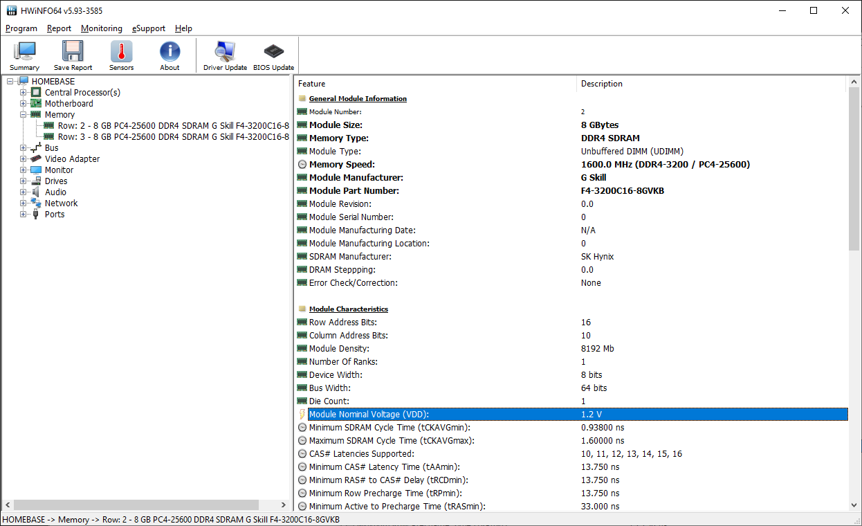

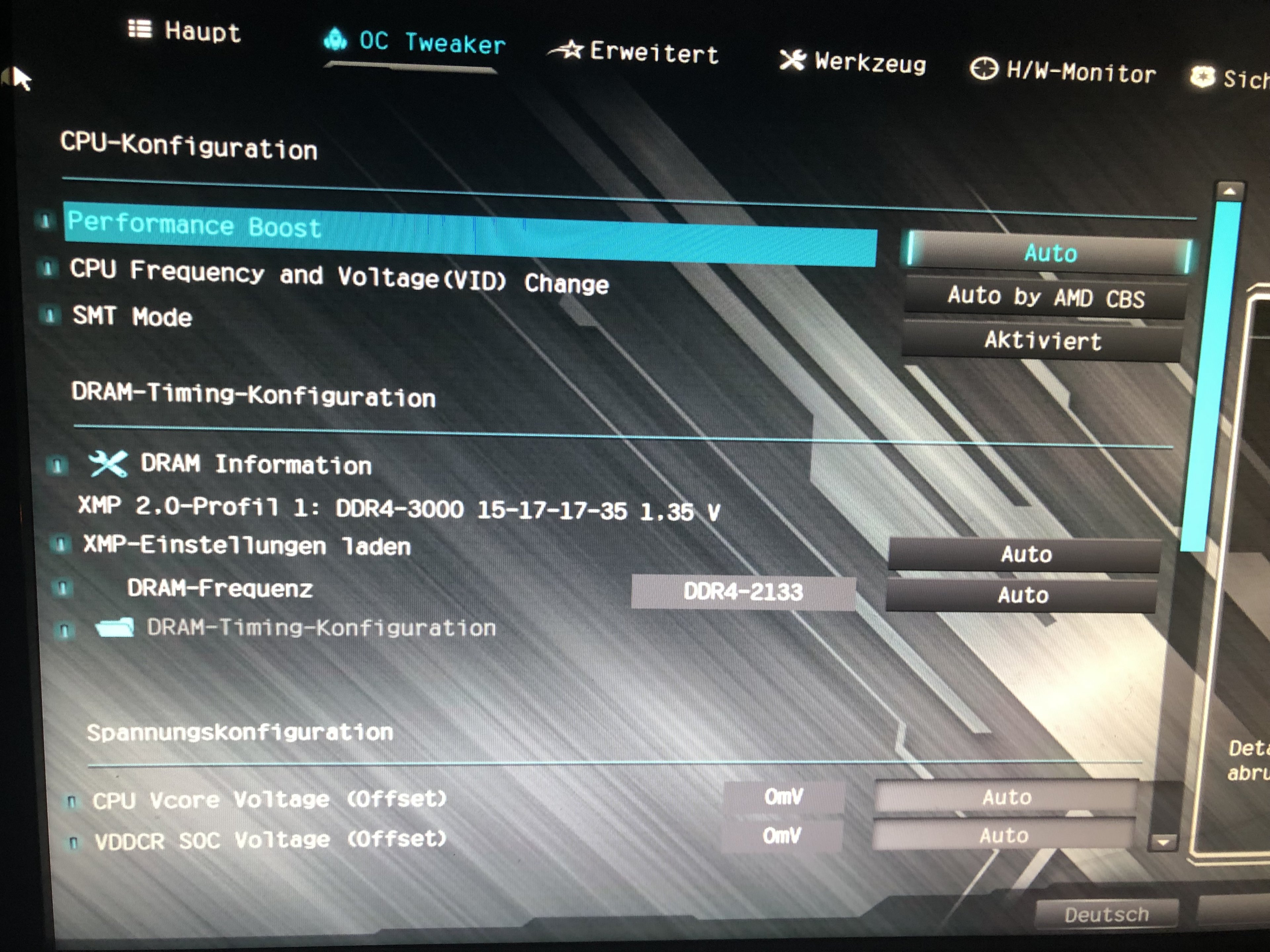

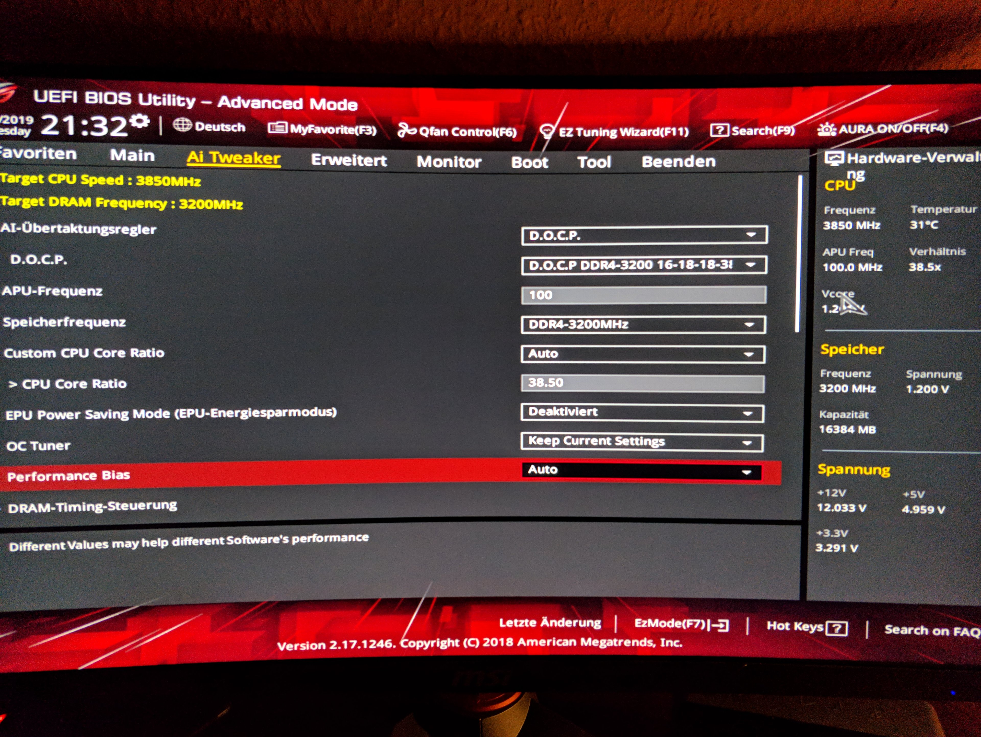

XMP Profil 1
Im UEFI BIOS.
Also da steht, 1,2V.

zelect0r schrieb:
Im UEFI BIOS.
Das hat nichts mit der tatsächlichen Spannung zu tun. Wenn du HWInfo startest, fragt er dich ja, ob du nur die Sensoren haben willst, da siehst du auch, wie hoch die echte Spannung ist (oder klick oben auf Sensoren). Und auch im BIOS müssten die 1,35V ersichtlich sein.

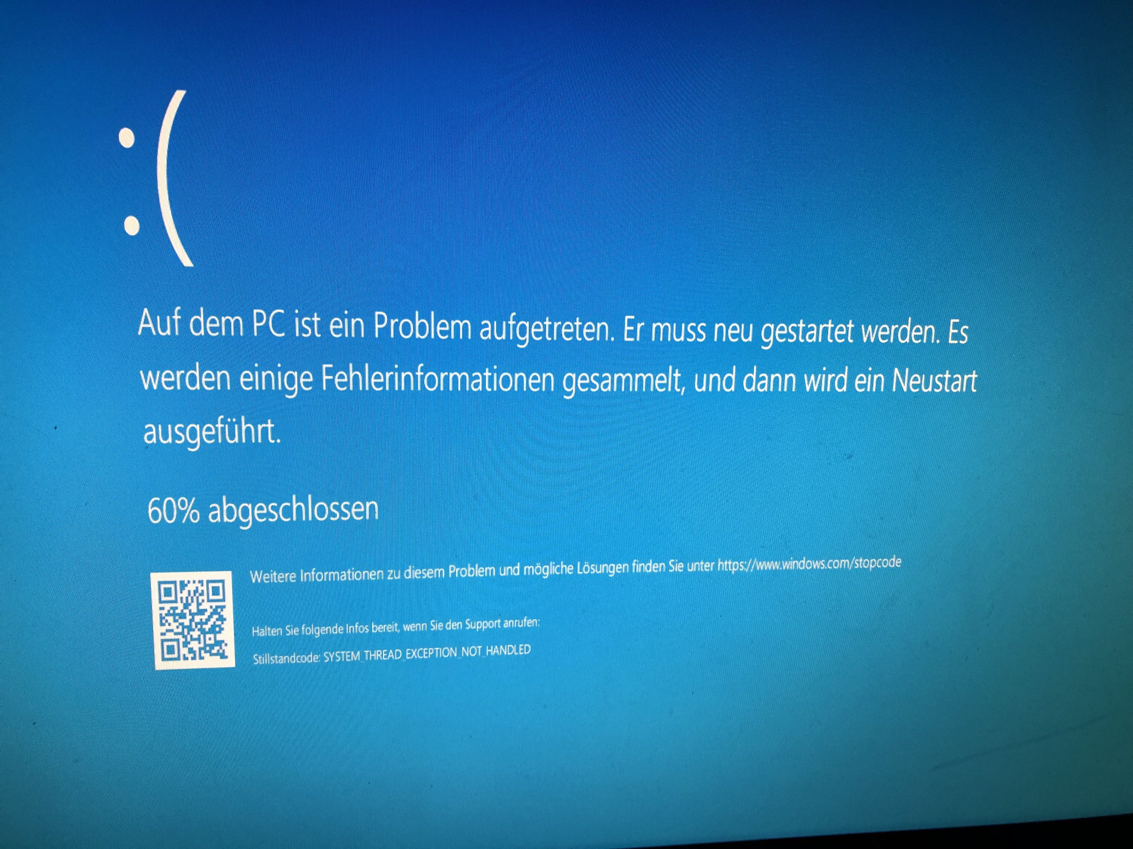

So. BIOS ist nun aktuell. Hochfahren tut er, aber nach n paar Sekunden kommt das.
Hatte den XMP wieder auf Profil 1 gestellt. Bei 2933 kommt dasselbe.

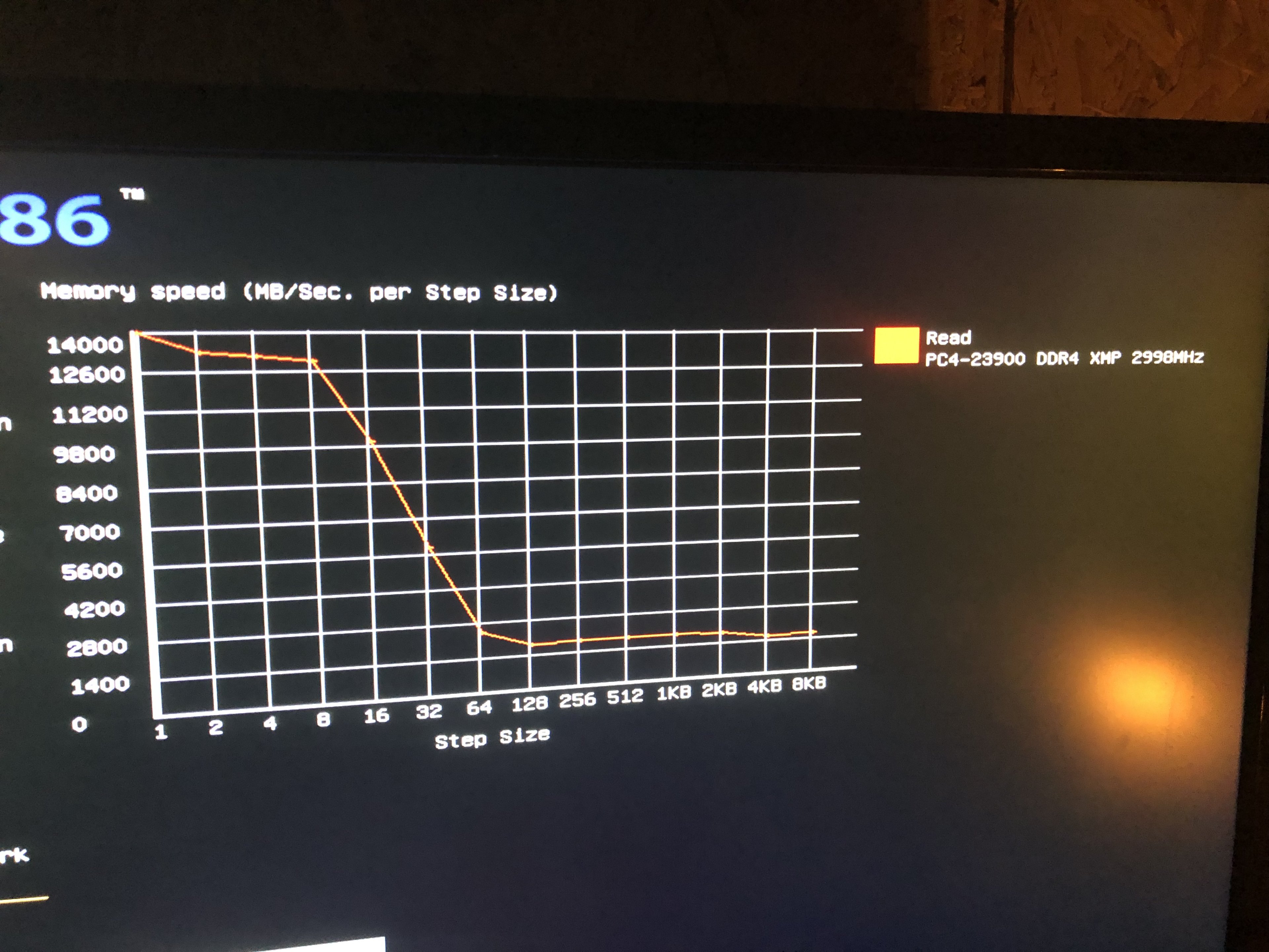

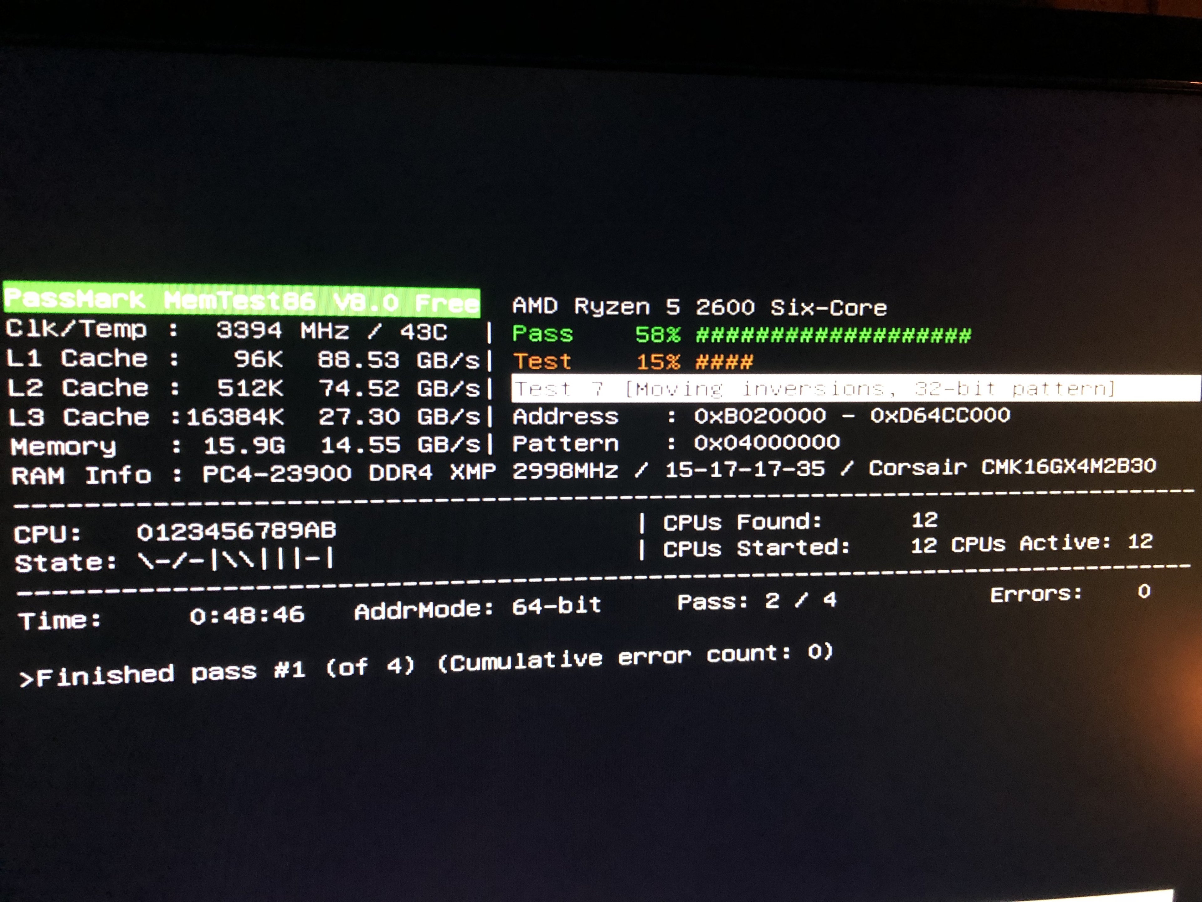

Hast Du mal probiert, ob der Rechner mit einem Speichermodulen läuft? Zum testen des Speichers Probier doch mal memtest86 aus.
Muss ich da das Image auf einem USB Stick installieren und dann den USB Stick Booten beim start ?
Dauert schon 50 Minuten :o.

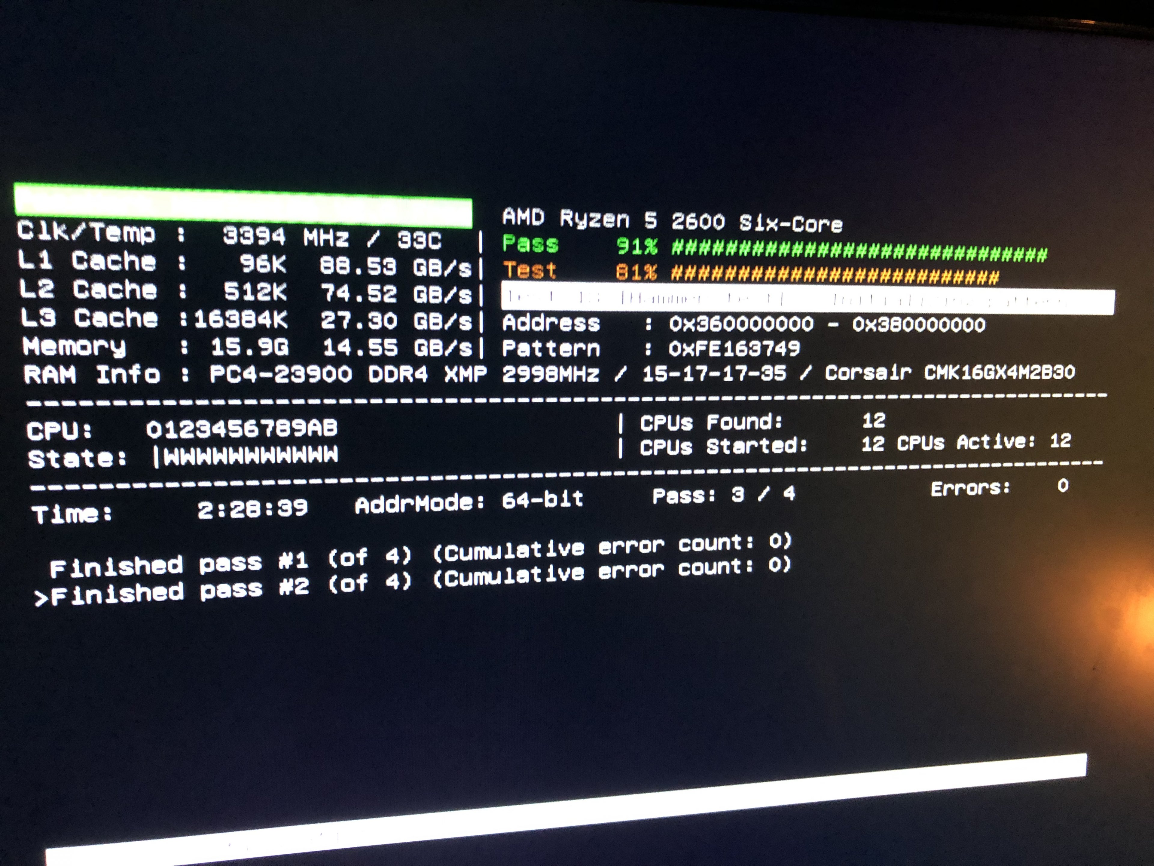

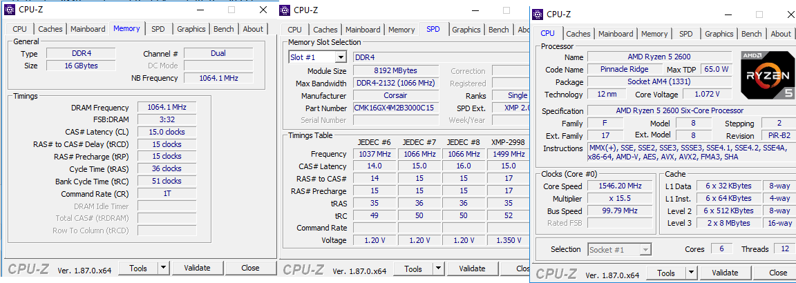

Soweit komme ich gar nicht mit zwei Speichermodulen. Das sieht hinsichtlich eines potentiellen Speicherfehlers doch gut aus...
Ja. Da steht ja was von 2993 MHz. Läuft der jetzt auf dieser MHz Zahl?

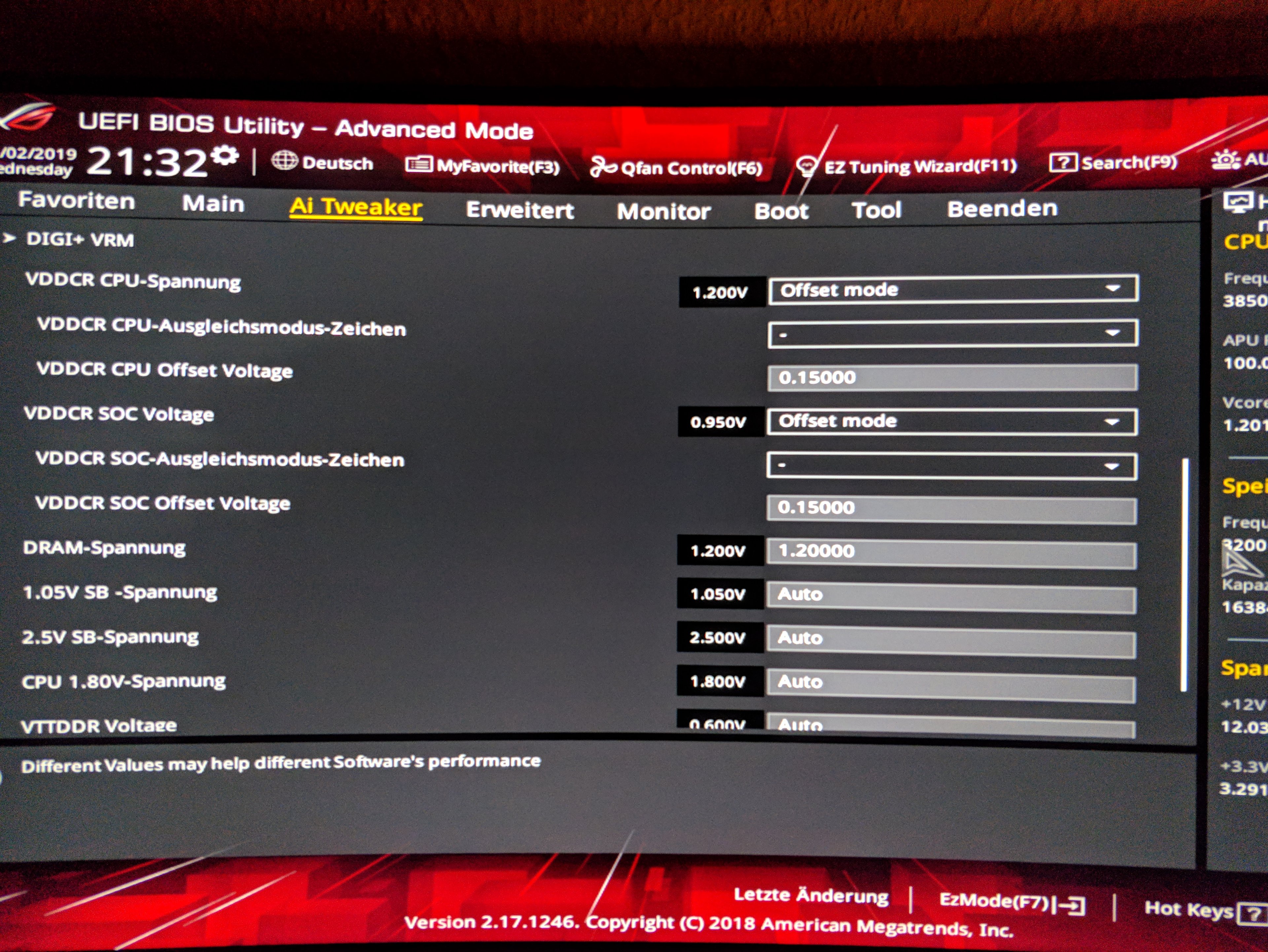

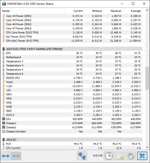

Wo unter Sensoren wird die Voltage angezeigt?
Aber habe dir mal Screenshots vom Bios gemacht.
Da sieht man es.

Das hier ?
@cm87 Hab im BIOS schon mit 2933 geladen. Bin bis aufm Desktop gekommen und dann wieder Bluescreen bis ich es wieder zurücksetze.
Das X470 Strix-F kann keine Vdimm auslesen.
Erst das Crosshair.
Uff, @zelect0r wenn dein XMP-Profil mit DDR4-3200 ohne weitere Änderungen mit 1,2v läuft - Hut ab.
Ich kann mir allerdings nicht vorstellen, dass das mit einem G.Skill RipJaws V Kit möglich sein soll.
Liebe Grüße
Sven

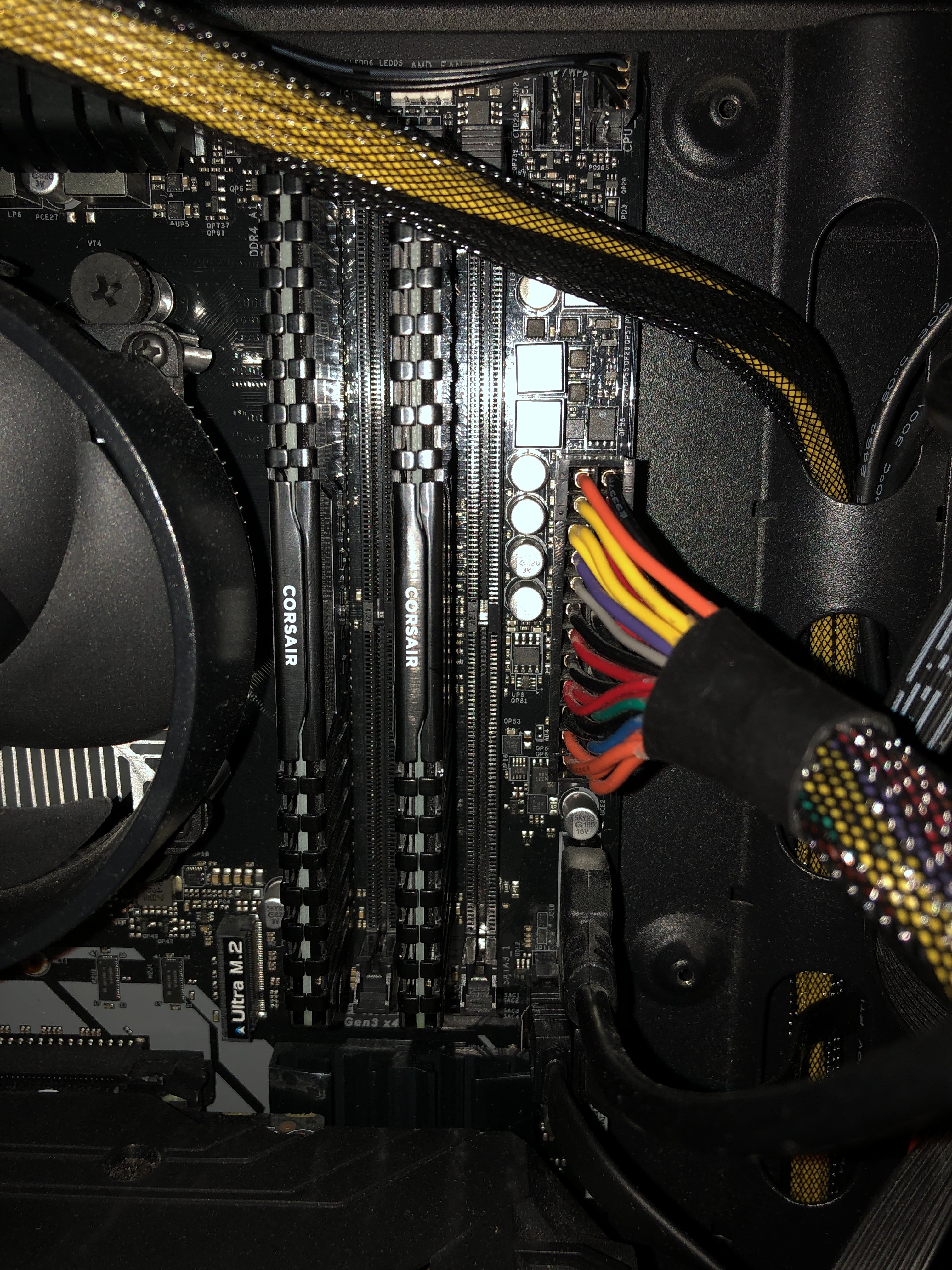

Hab sie in 1 und 3 drinnen. Wenn ich das richtig daraus gelesen habe.
