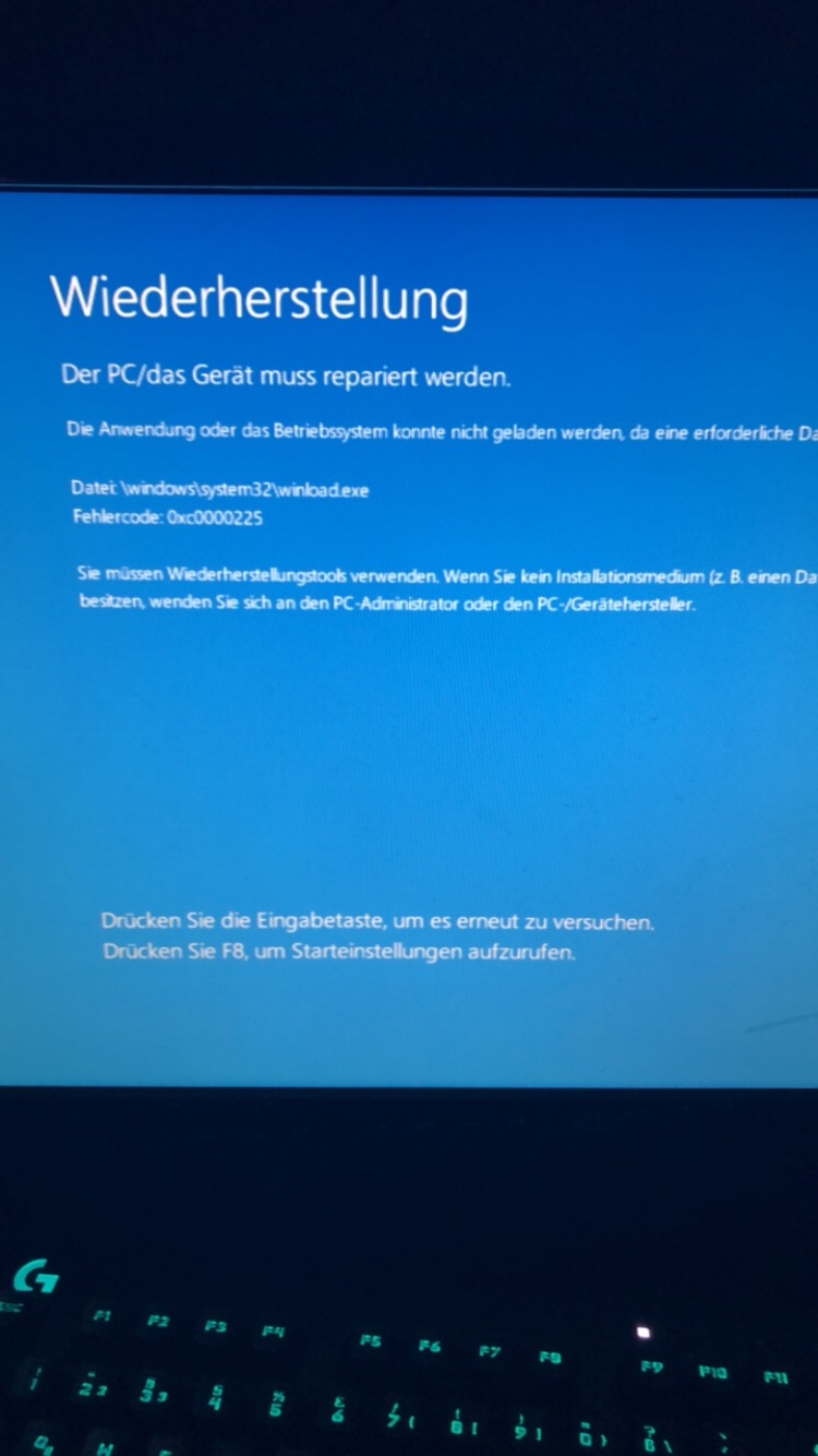

Ich habe mir nun das B450 Pro 4 & 2x 8GB Corsair gekauft. Nun wollte ich, damit der RAM auch auf 3000 MHz läuft es auf das XMP Profil 1 stellen. Aber jedes Mal kommt dann dieser Bildschirm beim starten. (Siehe Bilder) Wenn ich es wieder auf Auto setze, funktioniert alles wieder normal.
Gruß
Ja, einmal sollte natürlich bei solchen Meldungen das aktuellste Bios drauf sein.
Zum anderen kann es sein, dass der Speicher das entweder nicht wirklich schafft, bzw. auch das Mainboard nicht.
Da es sich bei XMP um Overclocking handelt, gibt es dafür auch keine Garantie, dass es wirklich funktioniert.
Letzte Möglichkeit, wenn diese Geschwindigkeit nicht erreicht wird, das ganze manuell einzustellen.
Einfach mal eine Stufe niedriger probieren mit 2.800 Mhz oder vielleicht im kleinstmöglichen Schritt die Spannung des Speichers im Bios erhöhen.
Versuch mal das XMP Profil mit 3000MHz zu laden und händisch den Takt auf 2933MHz zu stellen. Achte darauf, dass auch VDIMM (DRAM VOLTAGE) auf 1,35V eingestellt ist.
AMD hat ja offiziell die 2933MHz freigegeben.

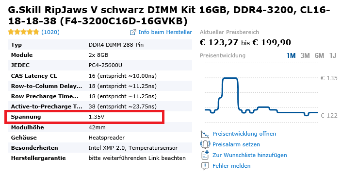

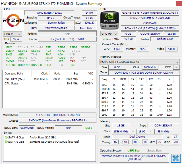

Ich habe die G.Skill Ripjaws 3200 CL16 laufen.
Ist also auch Hynx Speicher und die laufen mit 1,2v anstelle von 1,35v.
In beiden fällen ist es das XMP Profil was geladen wurde.
Läuft aber stabil.
Mainboard: Asus x470-f
Ok sorry, habe gerade mit CPU-Z geschaut, du hast recht.
Ich hatte nur im Taskmanager geguckt, da steht nach wie vor 3200mhz.
Es sind ja auch 3200 MHz, da es sich um DDR RAM handelt - sprich die 1600x2 --> 3200 MHz.
Die Spannung liegt in deinem Fall bei 1,35V lt. XMP Profil - in HWInfo kann man auch nur die Sensoren anzeigen lassen, da sieht man auch, wieviel Spannung tatsächlich anliegt.
Ich wusste nicht das das XMP Profil die seperate Geschwindigkeits Einstellung einfach über geht.
Sobald man die Spannung ändert.
Also XMP Profil geladen, Geschwindigkeit steht bei 3200mhz, Spannung bei 1,35.
Spannung geändert auf 1,2v, Geschwindigkeit steht immer noch bei 3200mhz aber tatsächlich nur noch bei 2133mhz.
