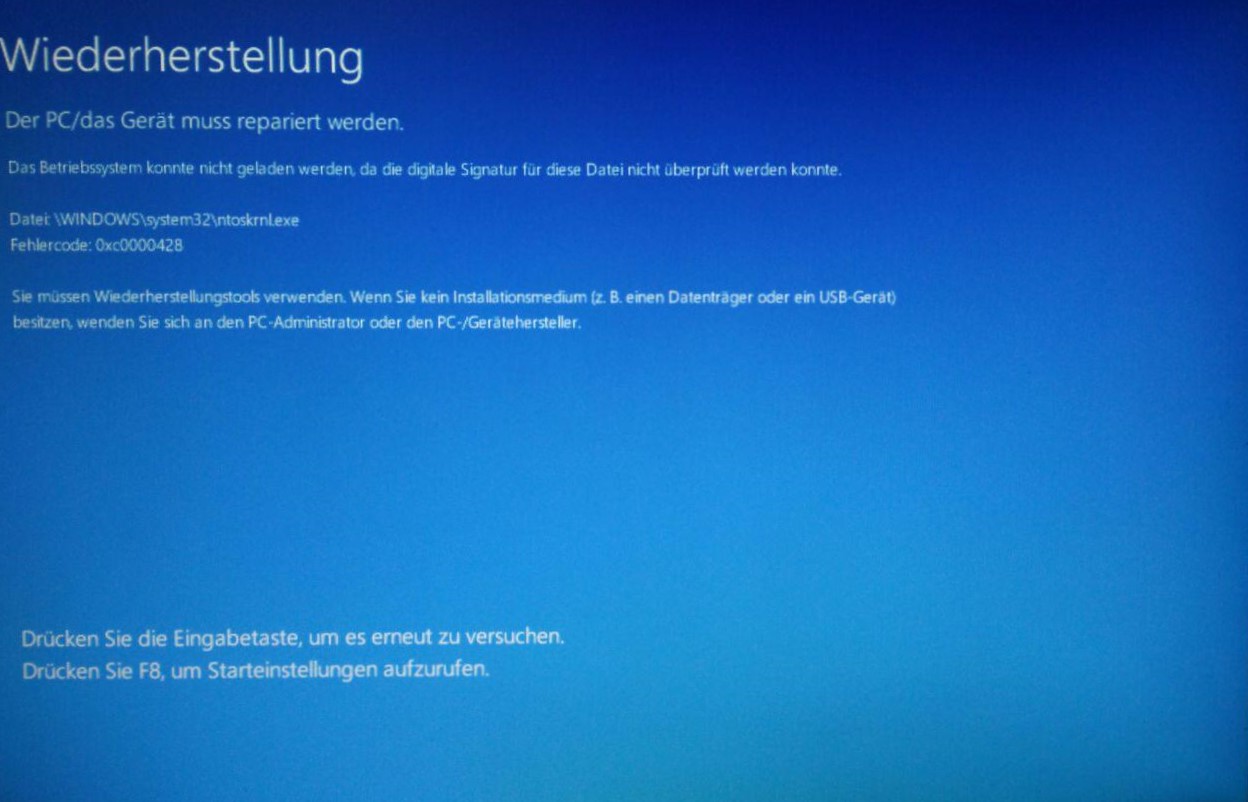

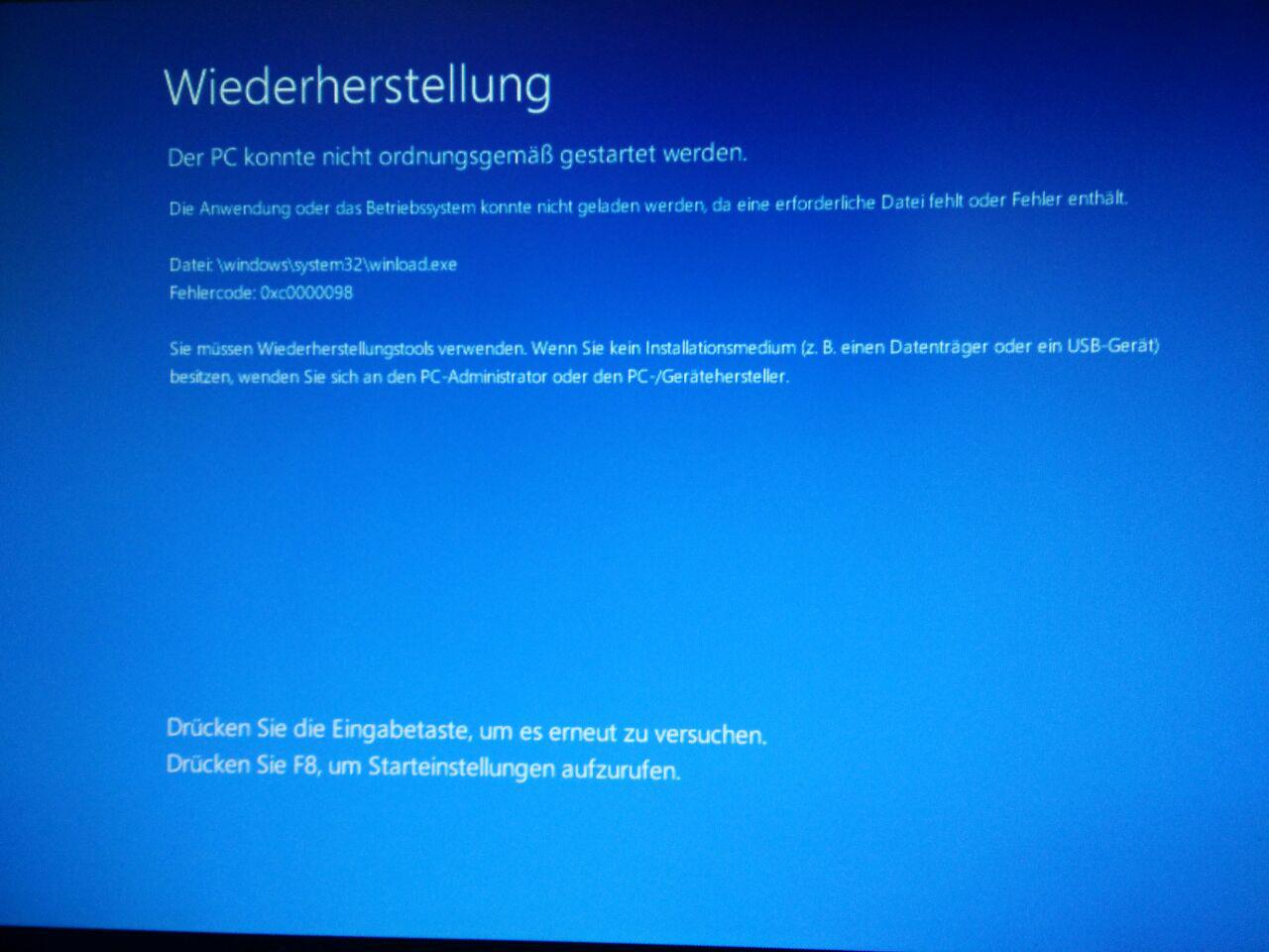

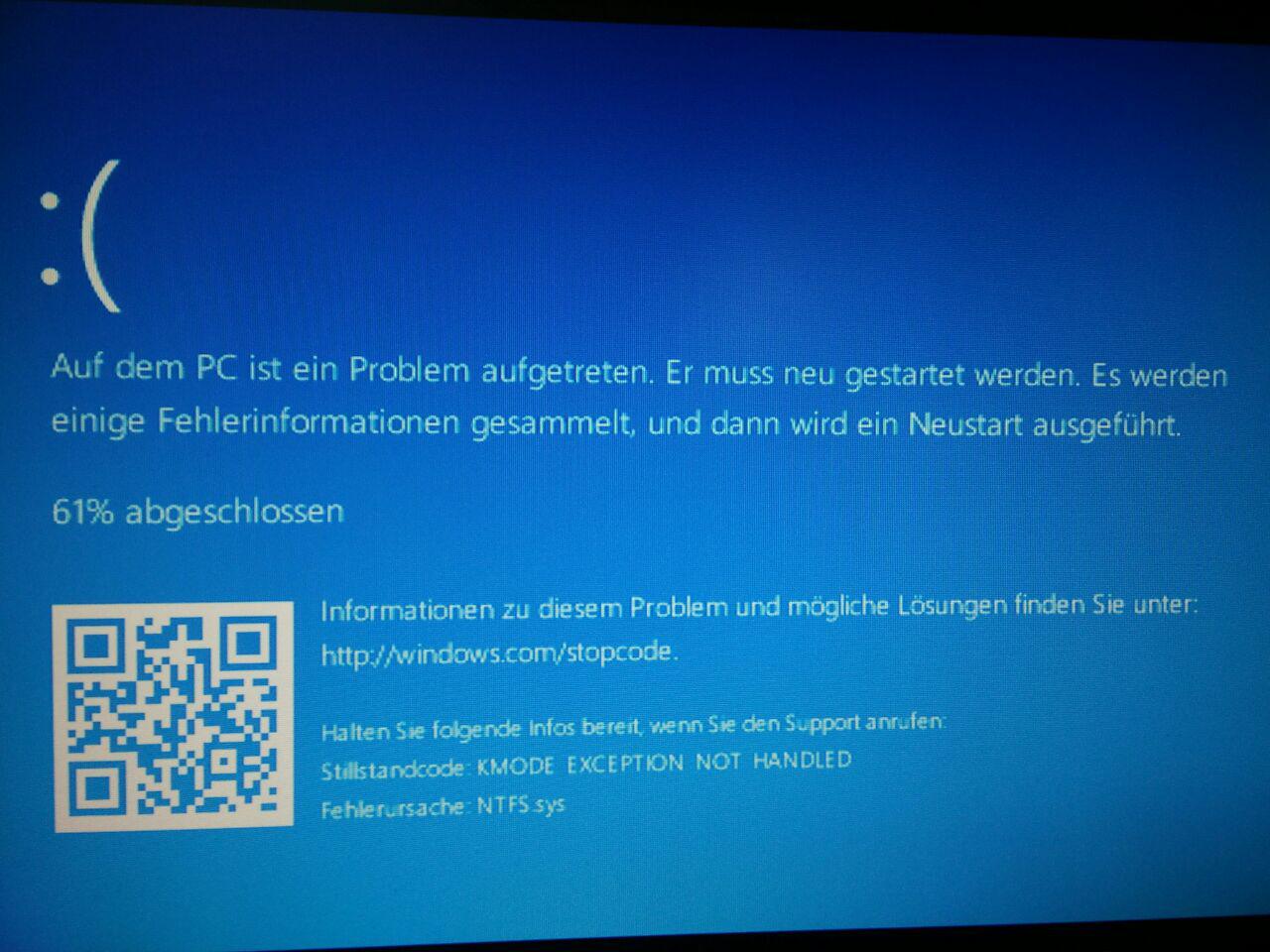

Seit kauf meines PCs habe ich ein sehr nerviges Problem, nämlich kann ich nicht in das XMP- Profil meines RAMs wechseln,
ich bekomme ständig unterschiedliche Bluescreens. Egal ob ich jetzt den XMP- Schalter an meinem Mainboard umlege oder es direkt im UEFI mache, windows schafft es nicht zu starten.

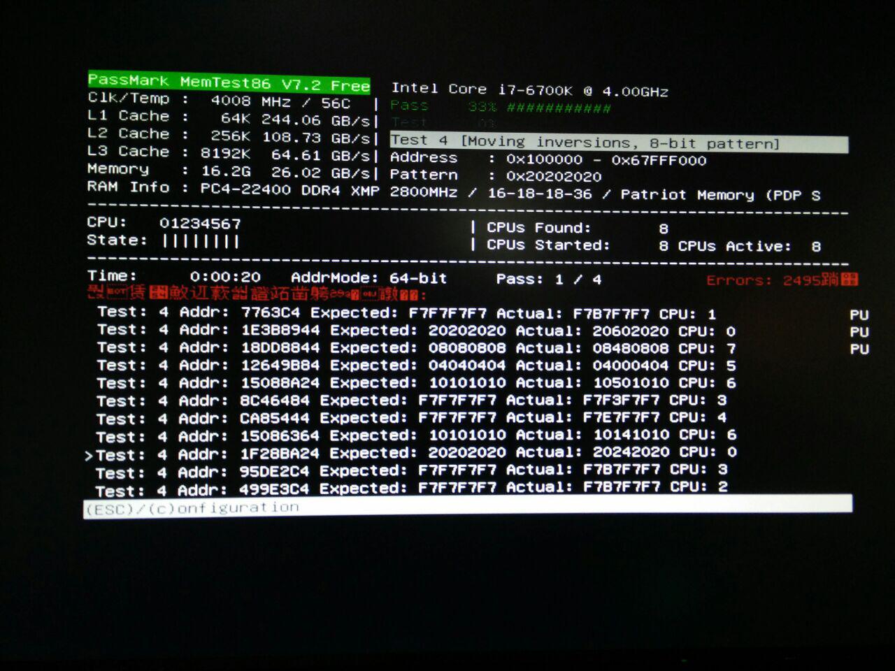

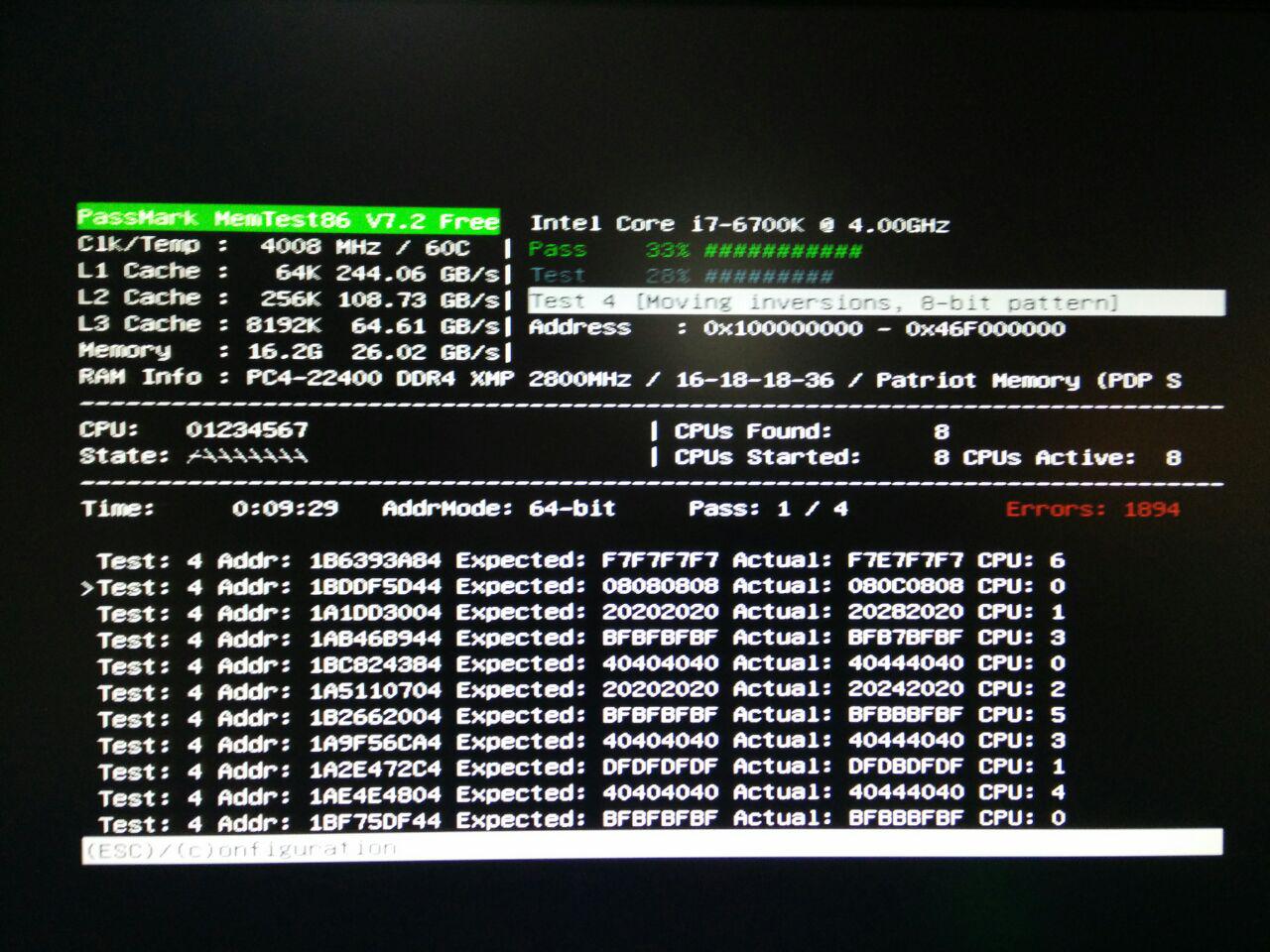

Hab gerade XMP eingeschaltet, beim Starten von Windows ist der PC im Windows Ladebildschirm einfach
Dann habe ich memtest gestartet, sofort kamen 1894 Fehler auf, konnte es allerdings nur 10 Minuten laufen lassen, da mir heute die Zeit fehlt.
Aus Interesse habe ich memtest nach den 10 Minuten neugestartet, nach 20 Sekunden hing sich memtest komplett auf, konnte nichts mehr tun.

Kommen die Fehler in memtest auch ohne XMP?
Wie fest hast du den Kühler geschraubt? Mal etwas lockerer machen, evtl. ist durch den Druck der Memorycontroller gestört.
Ansonsten würde ich dir empfehlen, mal beide Riegel einzeln und in unterschiedlichen Slots zu testen, dann lässt sich das Problem weiter eingrenzen.
Ohne XMP kommen die Fehler nicht. Hab den ohne XMP drei Stunden laufen lassen, ohne Fehler.

An den Fehlern lässt sich das Problem nicht auslesen?
Ein RAM Fehler ist ein RAM Fehler. Wo der her kommt lässt sich nicht ablesen.
Es bedeutet einfach nur dass der Test z.B. BFBFBFBF in die Zelle schreibt und wenn er später wieder nachschaut steht plötzlich was anderes drin.
