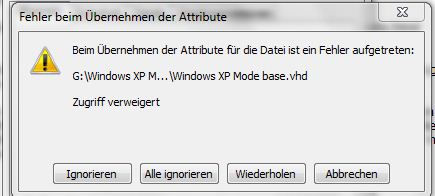

Hy Leute,
ich bin gerade bei den xp modus einzurichten
nach dieser anleitung
http://blog.tim-bormann.de/inoffizielle-anleitung-windows-7-xp-mode.html
dazu habe ich mir virtuell Pc und das Xp was von MS zu gestellt würd runtergeladen
http://www.microsoft.com/windows/virtual-pc/download.aspx
so dann Virtual PC installiert und das xp, nach der Installation habe ich dann eine Virtuelle Festplatte die ich ja im Virtuellen PC einbinde soweit so klar jetzt kommst die Virtuelle Festplatte die erzeugt würd ist Schreibgeschütz und daher läst sich das XP nicht booten.
Er verweigert mit den zugriff
vielleicht könnt ihr mir weiter helfen
mfg
zast3r
öffne mal die eigenschaften von deim "WinXP-Mode"-Ordner und wechsel zur Registerkarte "Sicherheit" dort musst du dir selbst "Ändern"-Rechte verpassen, das sollte helfen.
Naja ich starte im Startmenü direkt den "Windows XP Mode" und da muss dann nichtsvon selbst eingebunden werden...
Aber so wies aussieht hat er die VHD-Datei auf einer anderen Partition abgelegt (siehe Screenshot: G:\...) und von daher ist vllt. etwas anpassung nötig gewesen?!
Kann sein... naja, ich hab sie bewusst auf der Systempartition gelassen, dann profitiert das auch von der SSD :-)
ich kann mi keine rechte zuschanzen würd alles verweigert hatt das xp Zufuhr auch schon in den standartpfad installiert also c:\ Programme…. Aber auch kein Erfolg.

Attribute als Admin ändern bzw. Virtual-PC als Admin starten, alternativ das UAC deaktivieren. Das funktioniert mit deinem normalen Benutzerkonto so nicht.
reicht es vllt. aus das einmalig als admin zu starten? welche attribute werden dort gesetzt? müssen die jedes mal gesetzt werden oder nur beim ersten start?
Das kann ich dir leider mangels Erfahrung nicht beantworten, da ich bisher auf kein Programm gestoßen bin das unter 7 seinen Dienst verweigert (mit deaktiviertem UAC laufen selbst uralte IBM-Eigenentwicklungen einwandfrei).
Wenn ich das richtig einschätze verweigert das System den Zugriff auf die benötigten Dateien, da keine Freigabe via UAC erteilt wurde; wenn der Rechner nicht gerade von einem DAU (=Kunden) benutzt wird, kann man das UAC mMn sowieso abschalten, es behindert meist beim produktiven Arbeiten.
Es sollte möglich sein, dass VPC immer mit dem Administrator-Konto startet (erweiterte Eigenschaften), was bei den meisten Programmen ausreicht, aber keine schöne Lösung ist.

Da kann ich Dir leider NICHT zustimmen. Natürlich ist es korrekt, dass VPC auf die vhd-Datei zugreifen muss, immer wenn es arbeitet. Die aktuelle Fehlermeldung bezieht sich aber auf Attribute:
'Schreibgeschützte Datei'
'Zu archivierende Datei'
'Systemdatei'
'Versteckte Datei'
'Inhalt nicht indiziert'
Diese Attribute sind Benutzerübergreifen. Werden sie vom Admin geändert gelten die Änderungen auch für jeden anderen User. Dementsprechend könnte ein einmaliges Starten mit Adminrechten hier abhelfen.
Grundsätzlich ist es übrigens NIE eine gute Vorgehensweise ein Programm, was auch ohne administrative Rechte arbeiten kann (XP-Mode; Windows Virtual PC) einfach mit der Brechstange zu behandeln und unter Adminrechten auszuführen. Macht man das öfter hebelt das langsam das Sicherheitskonzept aus.
