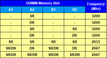

Ich wunder mich da halt nur über die Tabelle von ASRock
Ryzen Series CPUs (Matisse):
Also wenn das Board T-Topology nutzt, und das ja so toll läuft mit 4 Riegeln, warum gibt ASRock das dann anders an.

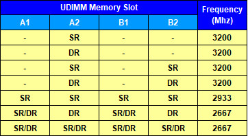

Das könnte aber schon stimmen. Bei den ersten Gens war das Fallback ja auch stets sehr krass. Hat in der Realität aber wenig Effekt, da meist mehr Takt funktioniert. Ist eben das absolut sichere Vorgehen, was sie supporten.
Oder sie geben nur das an was AMD offiziell bei Matisse freigibt...
