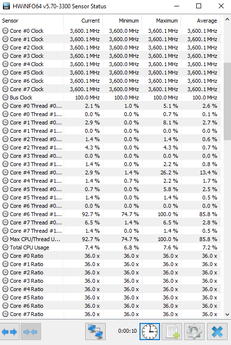

Mit dem nun finalen ABBA BIOS von Asus und deaktiviertem Spread Spectrum, damit ich auch endlich mal die 100MHz BCLK habe, scheint sich bei mir auch noch was geändert zu haben im Vergleich zum Beta BIOS, auch wenn beide das gleiche Datum drin stehen hatten.
Nun ist vor Allem die Nutzung der Kerne noch mal vorteilhafter für Singlecoreanwendungen, die zwei Kerne, die hier genutzt werden sind auch diejenigen mit den Sternchen im Ryzen Master. Auch meine ich, dass mit dem vorherigen BIOS immer mal wieder Thread #1 der jeweiligen Kerne mitgenutzt wurde, was sich negativ auswirkte.
Alle anderen Kerne werden überhaupt nicht benutzt, bzw. springen nur bei sonstigen Hintergrundlasten mal kurz an (wie man an der durchschnittlichen Usage sieht) und bleiben brav bei ihren 3,6GHz.
825158
Auf dem Desktop bleiben ebenfalls alle bei 3,6GHz, solange ich nichts mache. Das war vorher auch nicht so.

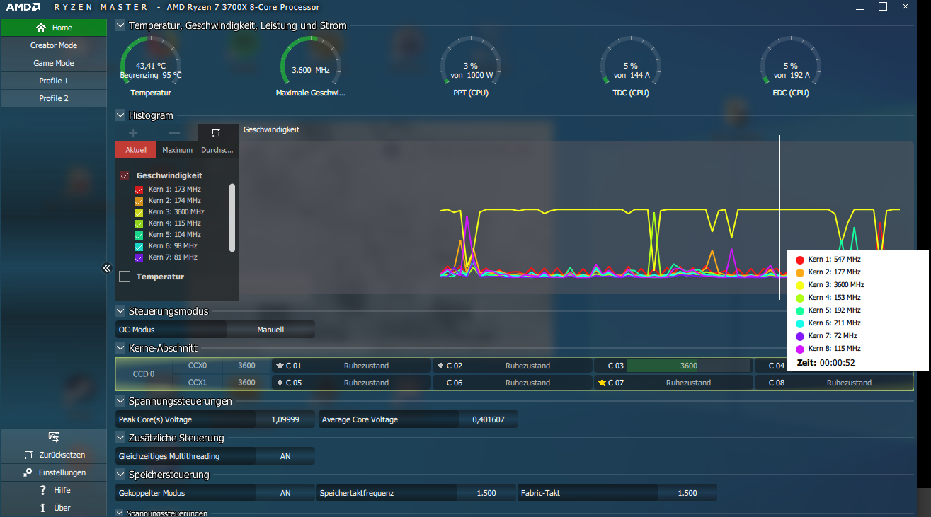

Nachdem ich es endlich mal geschafft habe das neueste Bios zu laden wollte ich auch mal schauen auf welchen Takt mein 3700x kommt.
Das Ergebnis macht mich ein wenig stutzig: Bei einer Single Core Last mittels Cinebench taktet er angeblich nicht über den Standardtakt von 3,6GHz :freak:, ausgelesen mit Ryzen Master. HW Info zeigt 3,6GHz auf allen Kernen an, obwohl nur einer unter Last steht. Das kann doch fast gar nicht sein, oder was mache ich falsch? Wobei ich nicht davon ausgehe, dass ich bzgl. standard Boost überhaupt etwas falsch machen könnte.
MOBO: MSI Gaming Edge Wifi, neustes Bios (1.40), alles testweise auf default gestellt
Neuster AMD Chipsatztreiber installiert
Klingt als ob du Core Performance Boost im BIOS aktivieren müsstest. Also Precision Boost ohne Overdrive. :D
Default war das bei mir damals glaub nicht an.
Da stimmt garantiert was nicht. zumindest sollte es so nicht sein. Was sagt denn das Ergebnis vom Benchmark?
Core Performance Boost steht im Bios auf "Auto", ansonsten gibt es nur die Option "deaktiviert". Vielleicht mal testen :D
Muss den Benchmark erstmal komplett durchlaufen lassen für ein aktuelles Ergebnis.
So, nachdem ich jetzt in Ryzen Master die Standardprofile übernommen habe, was ja eigentlich schon standard sein sollte :rolleyes: taktet er in der Tat bis auf max 4,4Ghz hoch. Mir scheint es fast so, wie wenn das AMD Tool selbst den Boost durch das manuelle Profil deaktiviert hat.
Wie auch immer, Boost Frequenz passt...
Reaktionen: yummycandy
Tja, das Problem ist jetzt nur noch, dass nach einem Neustart alles wieder der selbe Mist ist. => Ryzen Master starten, standard Profil übernehmen und erst dann habe ich die volle Leistung :(
SC Bench in R20: 507 Punkte.
Nach einem Neustart ohne RZ Master sind es magere 416.
Habe leider meine ersten Testergebnisse direkt nach kauf gelöscht, sodass ich nicht mehr nachvollziehen kann ob das Problem früher auch schon bestand.
Habe über den MSI Support nun ein neues Bios zur Verfügung gestellt bekommen, welches über die HP noch nicht erhältlich ist. Version 1.52 vom 04. Oktober. Damit funktioniert der Precision Boost wieder auf Anhieb.

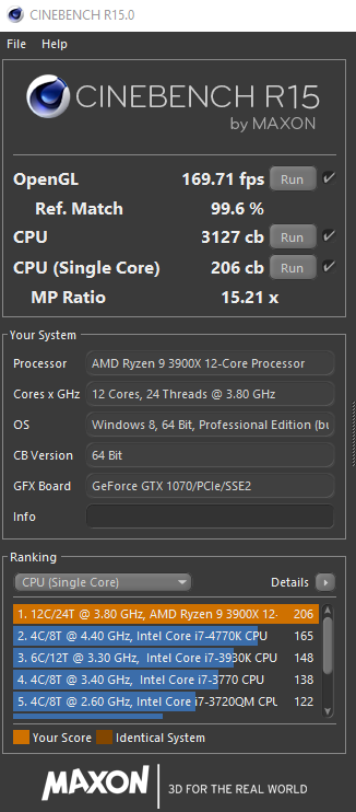

nachdem das Board vom i7 2600k endgültig den Geist aufgegeben hat (9 Jahre alt) hab ich mir am Donnerstag dann auch den Ryzen 3900x gegönnt.
Ausser dem 1usmus AMD Ryzen Power Plan habe ich noch keine Veränderung vorgenommen.
ASUS TUF Gaming Plus (UEFI 1405)
32 GB (2x16GB) GSkill RipJawsV DDR4-3200 CL 14 (F4-3200C14-16GVK) Samsung B1 (lt. Thaiphoon Burner)
Hier ein paar HWinfo's (nach 6h Gaming: Ghost Recon Wildlands, Elite Dangerous) und Cinebench-Daten (15/20):
CB15: 3127 / 206 (Multi/Single)
CB20: 7095 / 516 (Multi/Single)
Höchster Takt: 4.641,6 Mhz (auf 2 Kernen) - max 72°C mit Dark Rock Pro 4 - Netzteil Seasonic 750w 80+ Gold
