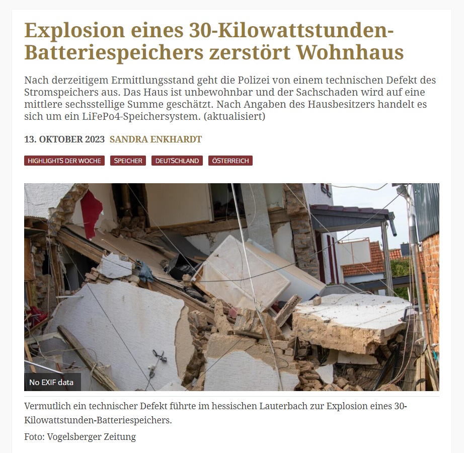

kleinesµ schrieb:Bin mit meinem Selbstbau-Akku (Niedervolt) bei einer Kapazität von 14,4 kWh bei einem Preis von 1.700 € angelangt inkl. Akku-Gehäuse und BMS. Das sind 118 € pro kWh. Der eignet sich natürlich nicht für ein BKW. Aber zum Vergleich: Richtung 100 € pro kWh sollte die Reise langsam mal hingehen.
kleinesµ
- Feb. 2004
- 170
Ich hoffe es war nicht dein Haus! Aber immer wieder toll, einfach ohne Kommentar ein Screenshot zu hinterlassen - das zeugt von Klasse!Chris007 schrieb:
Zum Thema:
Man sollte schon Ahnung von dem haben, was man tut und wenn man sich etwas Selbstgebautes zu Hause hinstellt. Außerdem explodieren Lithium-Eisenphosphat Zellen nicht einfach, vorher werfen sie Fehlercodes in dein Logfile und deaktivieren sich, wenn es nötig ist. Wer weiß, was da schief gelaufen ist. Diese Niedervolt-Systeme sind nicht unsicherer, als die ganzen Hochvolt-Stapelspeicher, die man überall für teures Geld kaufen kann. Nur der Wechselrichter muss damit kompatibel sein.
Wer nicht selber bauen möchte, kann sich auch einen fertigen Niedervolt-Akku (15kWh für 1950€) hier bestellen. Bei dem Angebot steht sogar, dass es bei dem Preis inkl. MwSt. ist. Wenn sich der VK da nicht rausredet, müssten es ca. 1650€ netto sein. Da erlebt man den ROI wenigstens noch!

Da wird ein Fall herausgezogen und dann sind gleich alle Akkus unsicher
Der Hersteller hatte die Akkus in dem Fall schon zurückgerufen nur war der Tausch da noch nicht vollzogen worden
