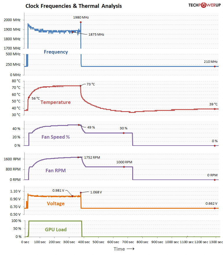

der Zero fan mode geht schon ab 35°C aus und die Lüfter drehen sich.
Weiß einer ob man die °C erhöhen kann das der ZFM erst ab 55°C/60°C angeht wie bei anderen Karten?

Also nach dem, was ich gefunden habe, ist das Problem bei den FE der 3000er nicht, dass die Lüfter bei 35°C schon angehen, sondern, dass sie erst bei 35°C wieder ausgehen. Was ich mir recht schwierig vorstelle, weil meine 6750 XT (und auch meine 6600 XT vorher) bei 39-40°C idlet.
Wobei mit laufenden Lüfter würde sie vermutlich noch paar Grad runtergehen.
Wobei laut dem Diagramm, sollte das eigentlich kein Problem sein. Sobald die Temperatur die 35°C erreicht, geht der Lüfter aus und schaltet sich erst wieder bei 56°C an. Das ist ja eigentlich auch "üblich" für die ganzen Zero-Fan-Karten auf dem Markt. Ganz gleich welcher Hersteller. Der Fan-On-Bereich liegt immer so bei 55-60°C...
Die Hysterese ist da teils unterschiedlich. Persönlich finde ich 35°C an sich ja ganz okay...
Wobei man da in der falschen Umgebung schon Probleme haben kann. Da haben die 45°C bei AMDs Referenzkarten etwas mehr Spielraum (55°C Fan on, 45°C Fan off)
Welches Case hast du, dass deine Karte scheinbar Probleme hat, trotz laufender Lüfter auf 35°C zu droppen?

Habe das Case mal eine zeit Nackt gemacht,
Also Frontblende, Gitter und Seiten Panel abgemacht. es hat gedauert aber die Karte geht aus.
Denke mal wirklich das da alles zu heiß wird. Der 1600x ist ja auch nicht gerade kalt habe zwar den Noctua NHD 15 aber dennoch ô.o

Aber ja, bei 35°C Zieltemperatur ist halt schon niedrig und dauert sicher seine Zeit. Im Netz gibt es da einige Berichte zur 3060 Ti FE, dass die halt noch recht lange "nachdreht".
Jop. Das O11 Air Mini wäre so eine solide Option ;)
Wie gesagt. Wichtig ist, dass Frischluft reinkommt. Hier kriegt die GPU von vorne mehr Luft und auch von unten. Das heißt, sie sollte die 35°C nach einer Last packen. Wie lange das dauert, hängt aber wie gesagt auch ein wenig von der Umgebungstemperatur ab.
