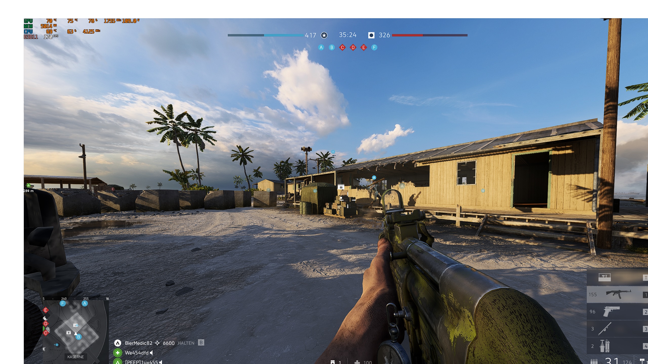

Bisher kein weiteren Absturz.Ich habe gerade mal in BF5 die Renderauflösung von 130% auf 100% gestellt.Die Spannung der Karte hab ich mal auf 1100 gestellt.Ist das hier so normal Ingame?Die schluckt ja jetzt fast nichts mehr :D
