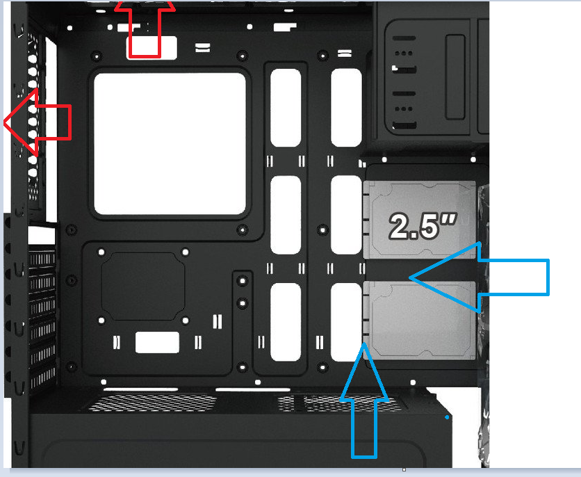

Ok, von den 120mm Lüftern kannst du ja maximal 6 in deinem Gehäuse verbauen (3 vorne, 2 oben, 1 hinten)
Ich würde es wie folgt umsetzen (Blau - Intake; Rot - Exhaust):
Die mitgelieferten Gehäuselüfter würde ich komplett weglassen (sonst profitierst du ja auch nicht von der ggf. niedrigeren Lautstärke der Arctic P12 PWM) und dann 2 vorne als Intake und jeweils einen oben und hinten als Exhaust verbauen. Vollbestückung macht mMn wenig Sinn, gerade der Lüfter vorne oben befördert eigentlich nur die kalte Luft vom oberen vorderen Lüfter wieder aus dem Gehäuse hinaus.

giuseppe73 schrieb:
Ist diese Anordnung der Lüfter auch beim Azza Photios250 passend?
sofern ich eine Möglichkeit finde die zu befestigen :)
Kann man ausprobieren. Von dem Gehäuse habe ich natürlich wenig Ahnung, aber so wie das aussieht kann man da unten zwei Lüfter verbauen. Da die Front geschlossen ist würde ich zumindest mal ausprobieren, ob du bessere Temperaturen erreichst, wenn du 2 unten als Intake und 2 oben als Exhaust (quasi für einen Kamineffekt) verbaust.
Entweder so:
Oder so:
Ansonsten kann man die Lüfter auch einfach wie oben beschrieben verbauen - könnte aber ein paar Grad Unterschied ausmachen mal was anderes auszuprobieren bei dem Gehäuse. (Vollbestückung ist auch noch eine Option)
