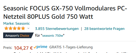

  • Nimm lieber ein Seasonic GX750w und mache es gleich richtig / gehe auf Nummer sicher!

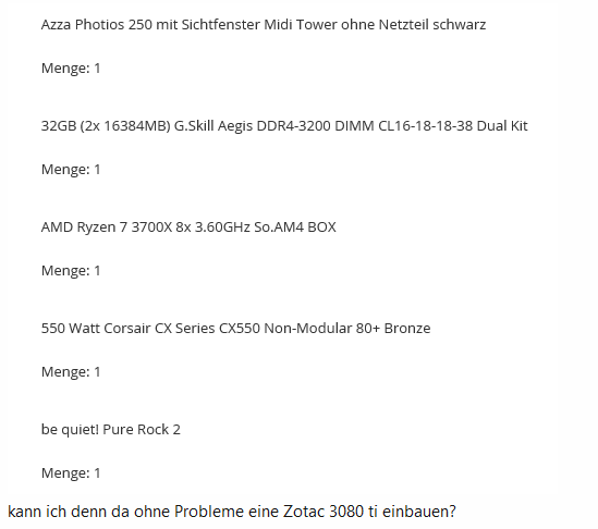

Denke nicht das dir der Kram dort empfohlen wurde, RAM ist eine ganz schlechte Wahl, Netzteil ist auch nicht gerade ein Brüller und die CPU ist mittlerweile auch nicht mehr die attraktivste.
Das Gehäuse würde ich auch tunlichst meiden, vor allem wenn man eine stromfressende Graka verbauen will.
Wenn ein Board vorhanden ist könnte man eine 3080 ti auch einbauen ... aber laufen wird sie nicht mit diesem Netzteil und wie schon gesagt wird es in dem Gehäuse mit Sicherheit zu Temperaturproblemen kommen.

diese Kombi habe ich.
Die Kombi aus dem anderen Thread ist die meines Sohnes, der noch testen muss.
In diese Kombi in Post eins dieses Threads sollte die Zotac rein.

Wie schon erwähnt wurde ist das Netzteil zu schwach.
Außerdem wirst du in diesem Gehäuse ein Temperaturproblem kriegen. Die 3080 Ti erzeugt sehr viel Abwärme.
Also die Antwort bezogen auf den Screenshot hier:
Das Gehäuse ist der Hitze schlecht gewachsen. Das Netzteil ist der Karte vermutlich gar nicht gewachsen. Man könnte bei der Gelegenheit alles auseinander nehmen, Gehäuse und Netzteil ersetzen und sauber neu aufbauen.
Die Karte semmelt in Spitzen über 400w ins Gehäuse.

dann dieses Netzteil:
Nicht mit 550W und ohne Mainboard
Das GX750 ist gut, gibt es allerdings 15€ günstiger bei anderen Händlern.

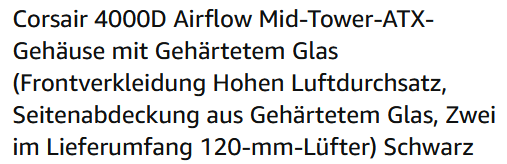

Wenn ich so viel Geld in die Hand nehme, sollte ein anständiges Gehäuse locker auch drin sein.
Reaktionen: Aduasen und coxon
Keine Ahnung. Hast du bisher nicht verraten, wenn ich mich nicht irre.
Aber so lange es ein normales ITX, mATX oder ATX ist, passen die alle.
also ein atx Gehäuse meiner Wahl oder ?
ok.
Auswahl ist ja groß hast einen Tipp?
Schade aber dass ich mein altes nicht mehr geeignet ist.
Die anderen sehen irgendwie nicht aus als käme mehr Luft dran :)
dann nehme ich dieses:
