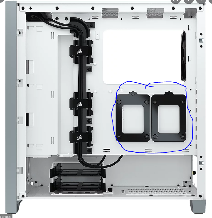

Es passen 2x 3,5" und 2x 2,5" oder 4x 2,5". Mit zusätzlich erwerbbaren Mounting-Brackets kann man nochmal 2x 2,5" verbauen.
Das ist doch normal, dass in einem modernen Gehäuse nur 2 X 3,5" Festplatten reinpassen, viele User benutzen inzwischen gar keine HDDs mehr. Als "Data Hoarder" ist das 4000D Airflow eben das falsche Gehäuse.
Dafür bekommst du ja bis zu 6x 2,5" + SSDs im M2 Formfaktor unter.
Reaktionen: giuseppe73
Ok, dann habe ich nix übersehen.
Dank der Halterung auf der Mainboards Rückseite passt es dann aber.
Kannst du so machen - alternativ die 3,5" und eine der 2,5" SSDs in den Laufwerkschaft und die andere SSD hier (blau markiert) verschrauben:

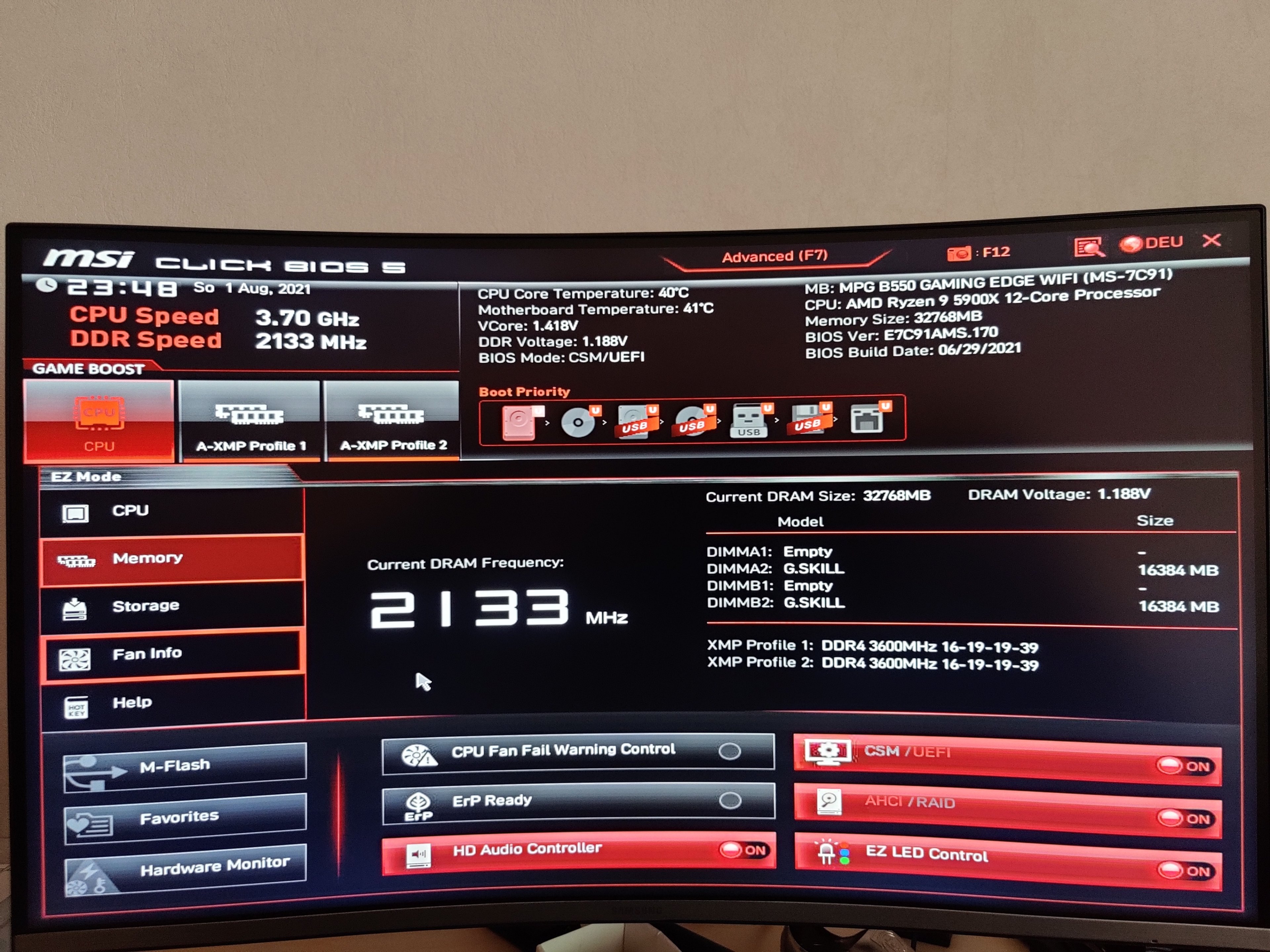

wo stelle ich denn das mit dem RAM ein, damit der auch voll läuft also auf 3600?

Das XMP aktivierst du im BIOS, wo genau steht im Handbuch (ist bei MSI glaube ich auch direkt auf der Startseite), ansonsten kannst du im BIOS noch Lüfterkurven einstellen, damit der PC angenehm ruhig läuft. Ein BIOS Update musst du nicht unbedingt machen.

Hat funktioniert.
Wo bekomme ich das mit dem Ram auf 3600?
Rest passt, oder?

Der A-XMP Button ist ja doch relativ groß :daumen:
